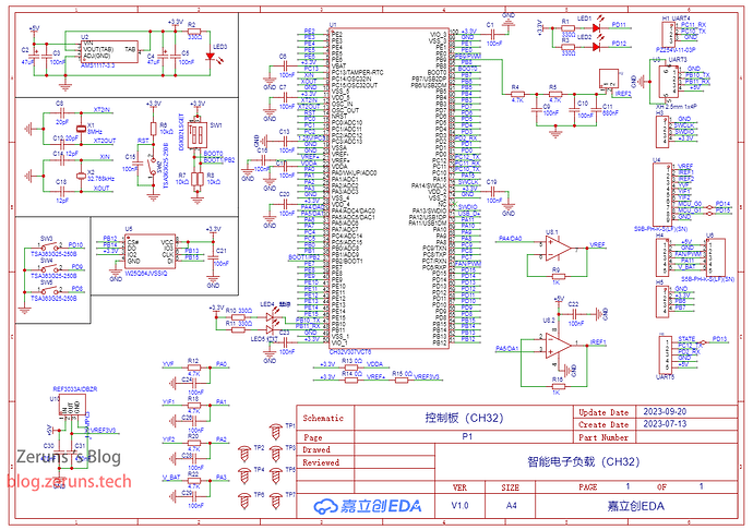

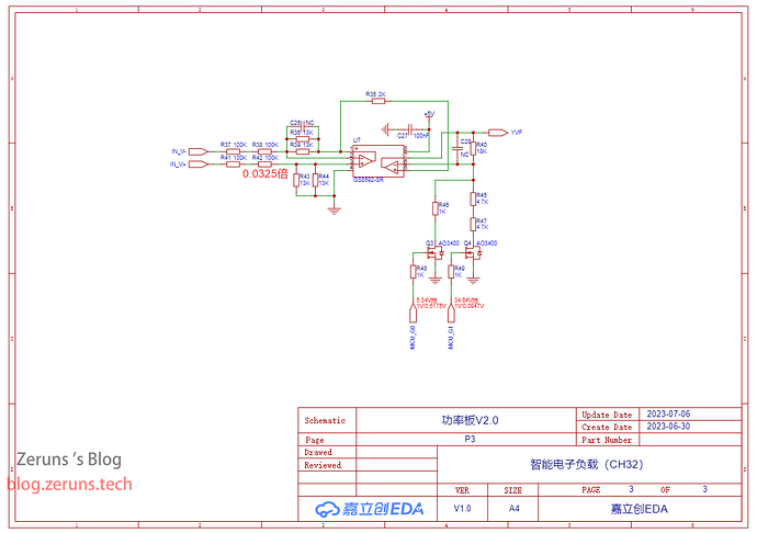

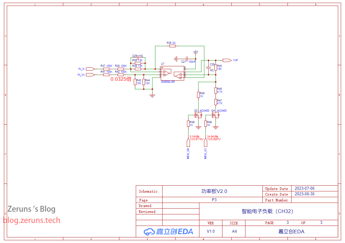

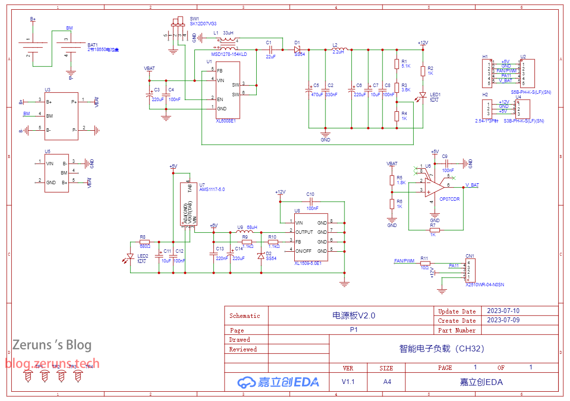

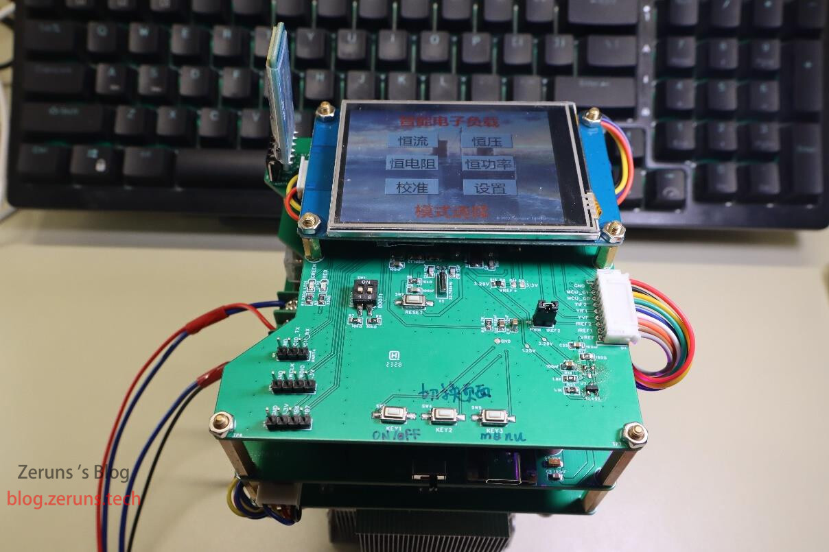

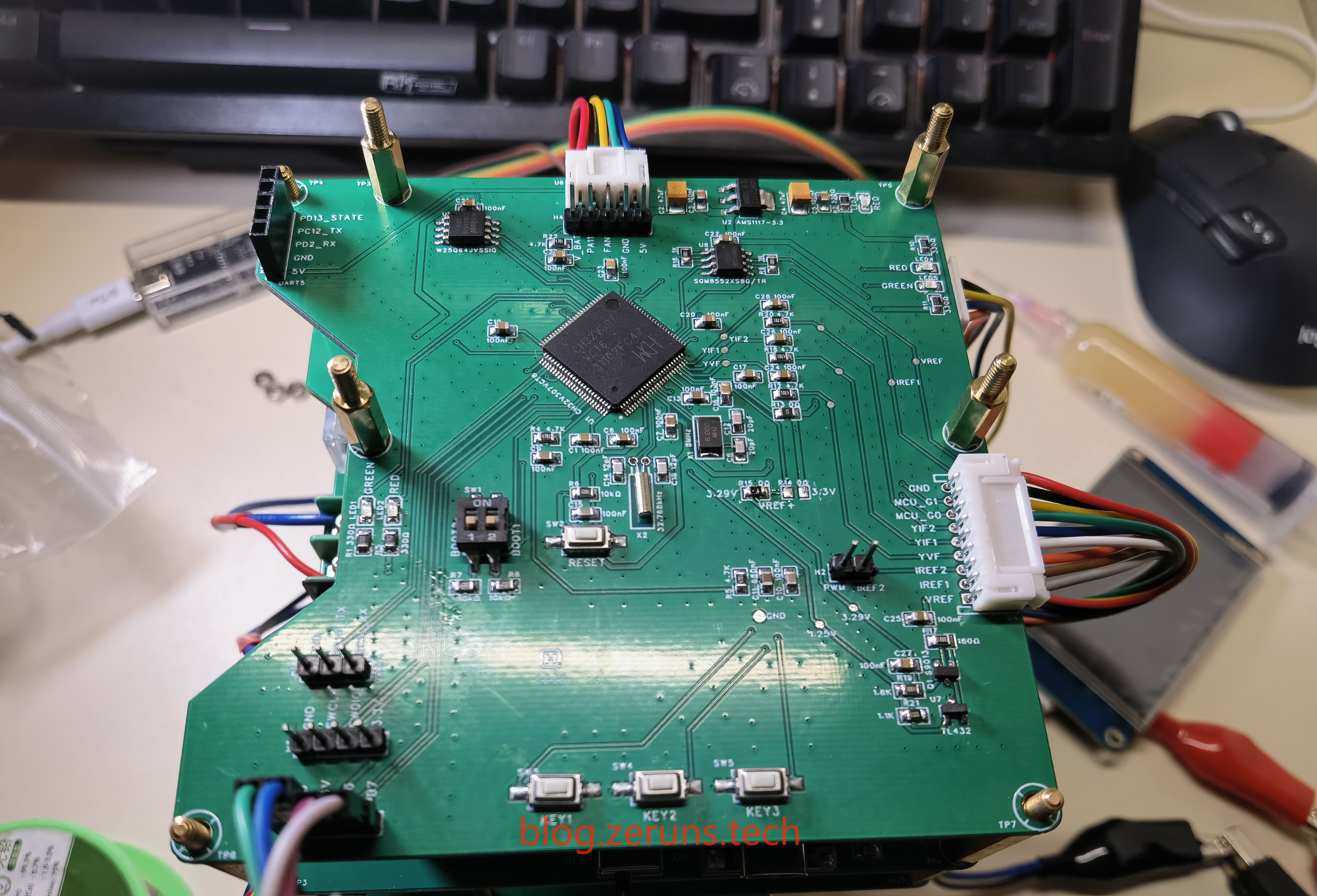

本作品采用 CH32V307VCT6 沁恒单片机作为主控芯片设计的电子负载,供电方式由18650锂电池供电,方便携带。

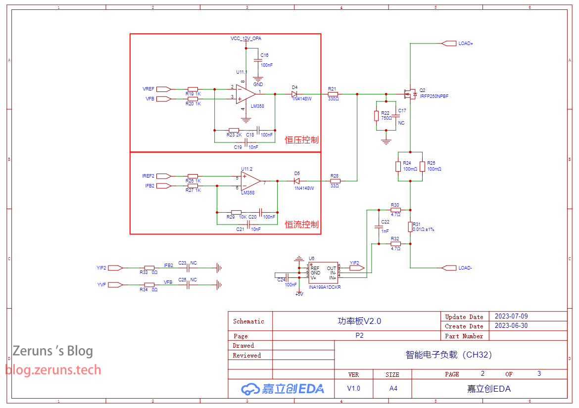

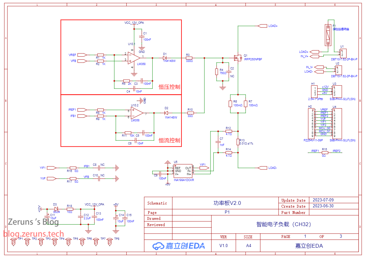

控制方式为通过单片机DAC输出一个直流电压作为参考电压给到运放与电流/电压采样放大后的电压做比较,运放输出控制MOS管,从而实现恒压/恒流。
触控屏用的是陶晶驰的2.8寸串口屏,型号为:TJC3224T028_011R。
散热器用的是2U服务器的1356/1366针散热器,侧吹的。
项目程序使用RT-Thread Studio开发。电路设计用的立创EDA软件。
最大输入电压电流为100V/10A,最大功率200W。

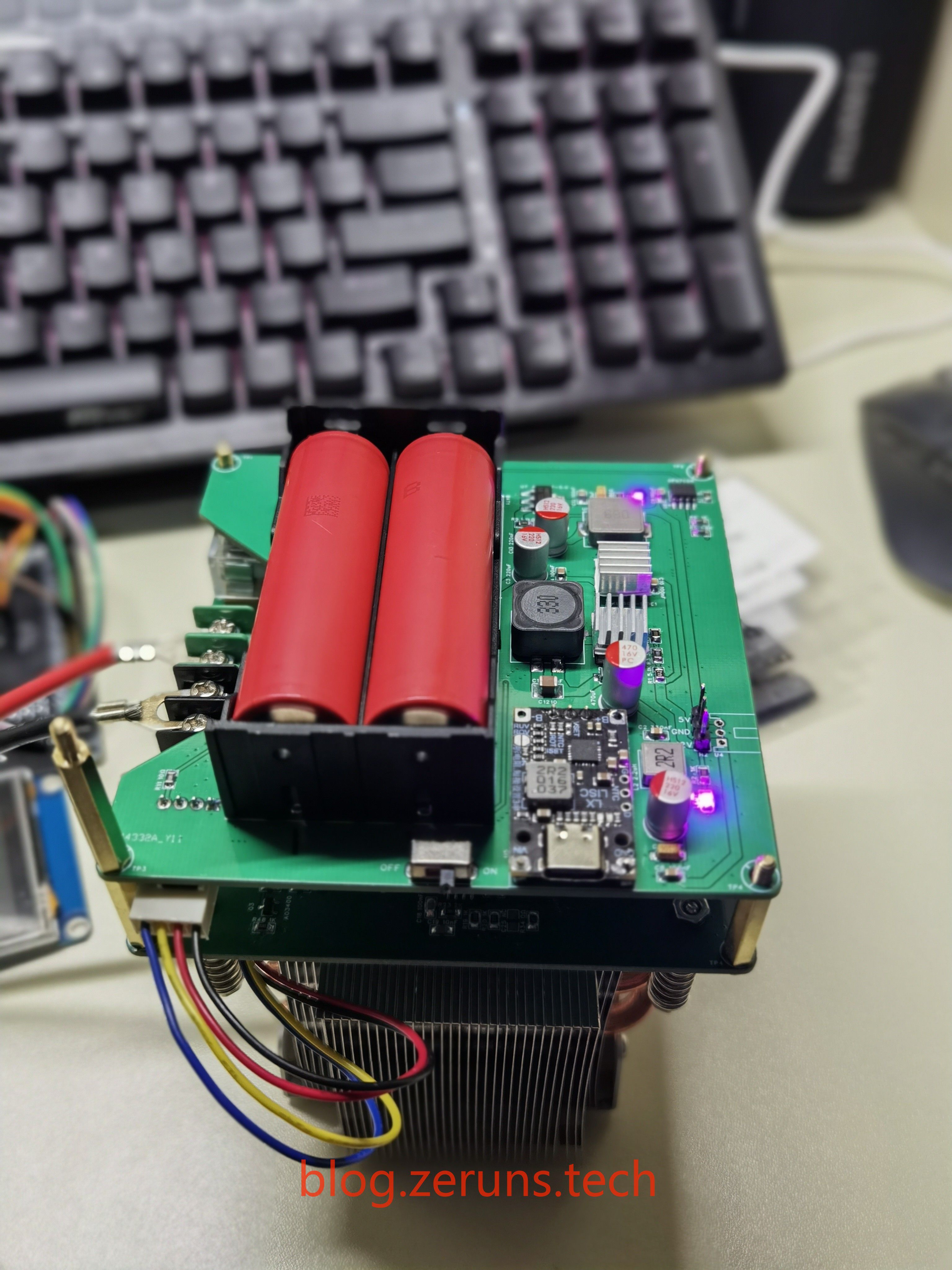

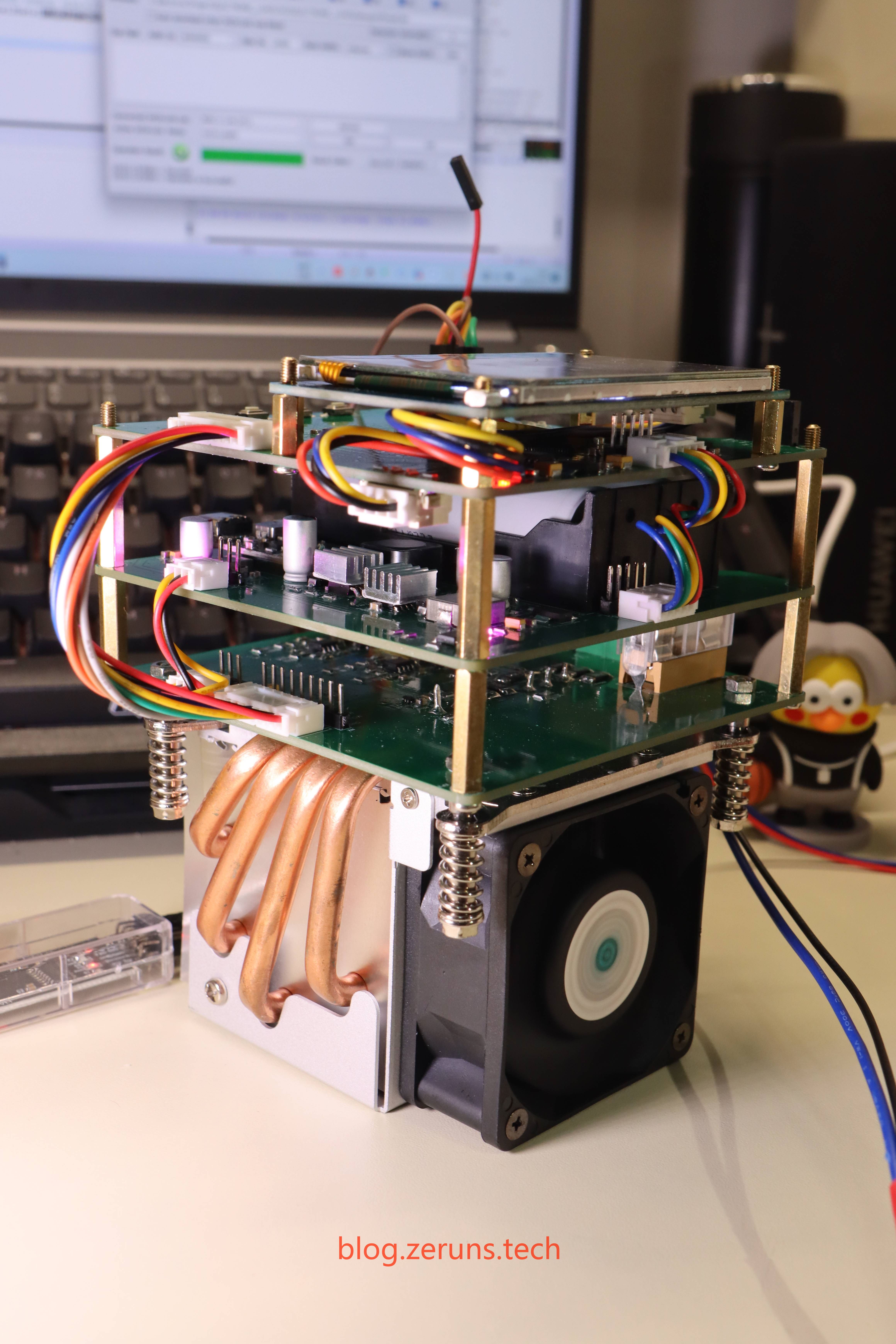

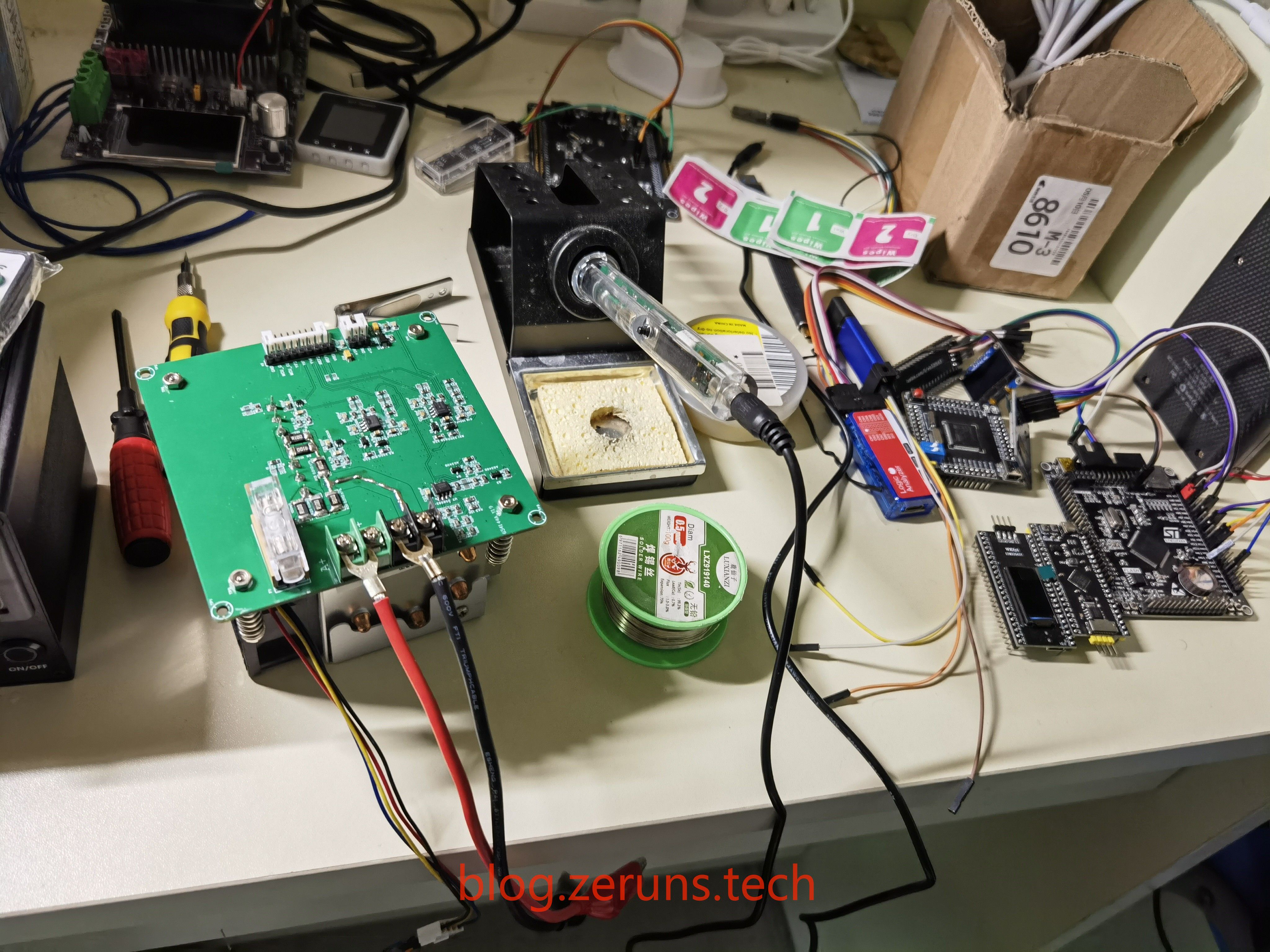

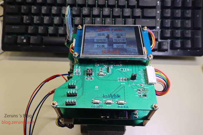

实物图
当时没拍多少照片,就找到这几张了,可以去看看演示视频。

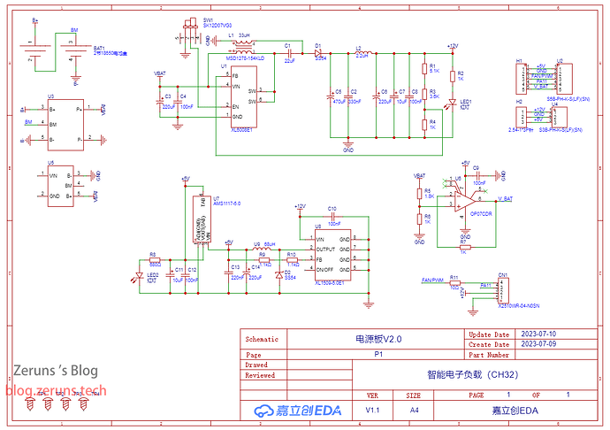

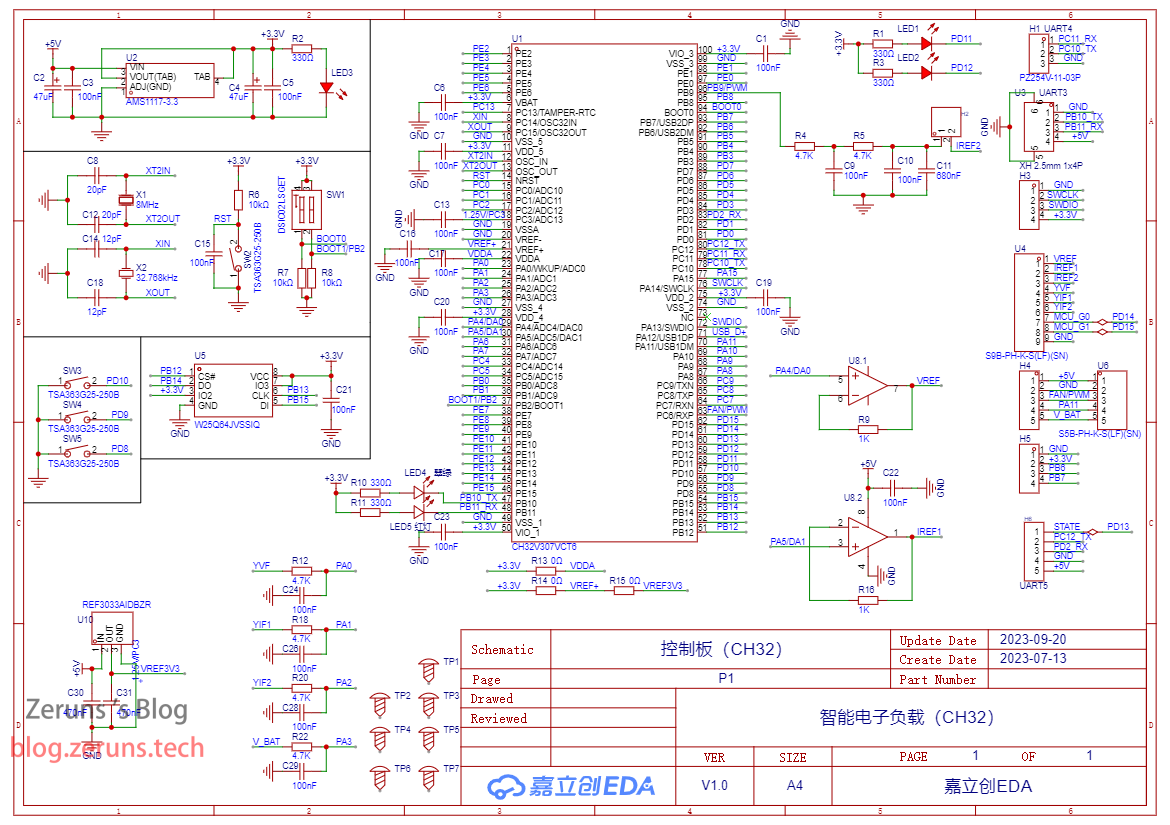

原理图

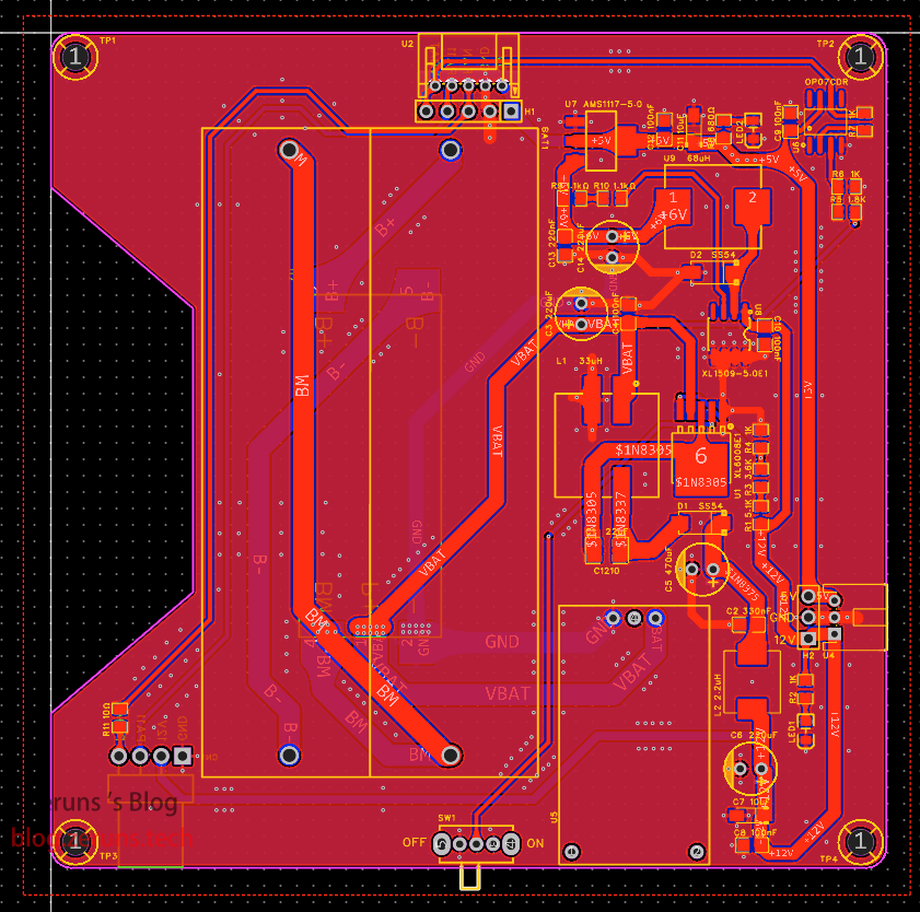

功率板

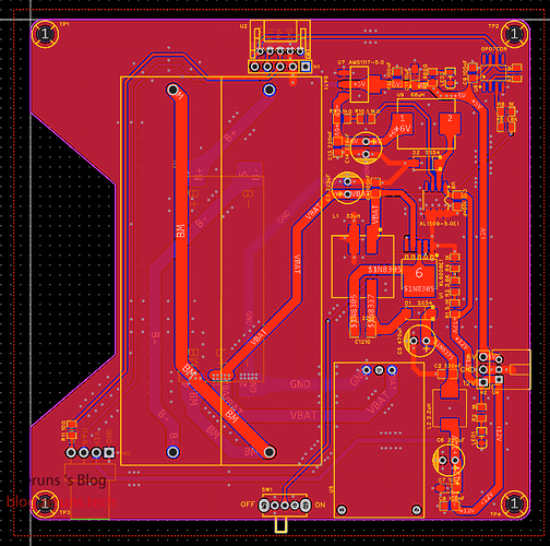

电源板
控制板

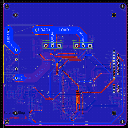

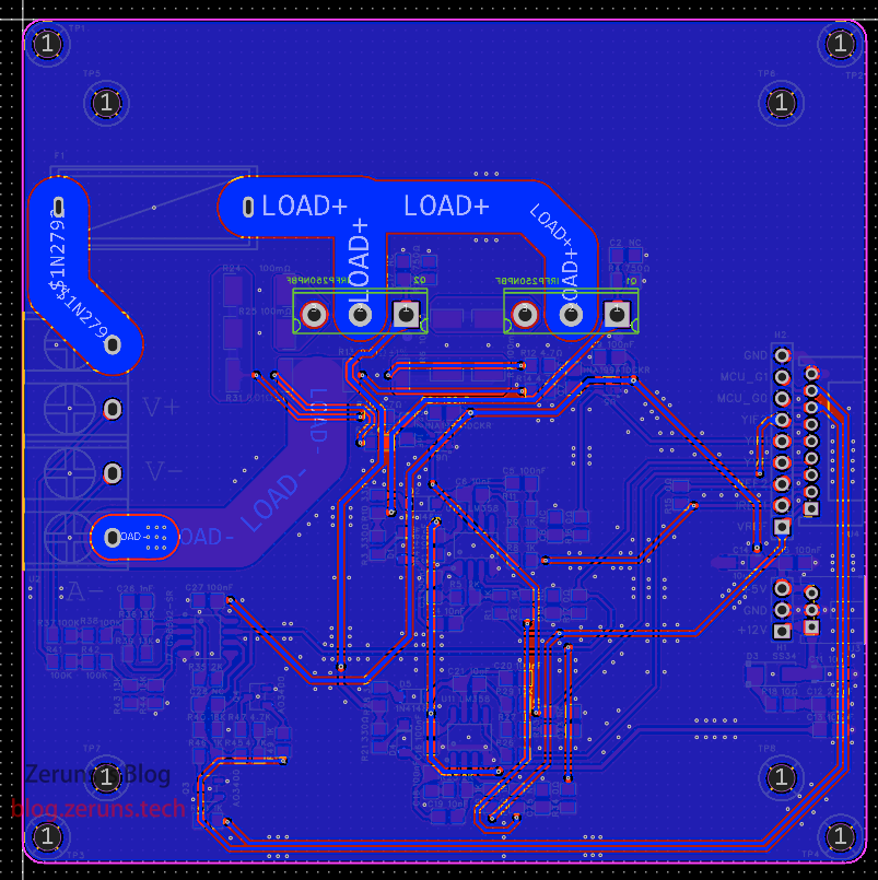

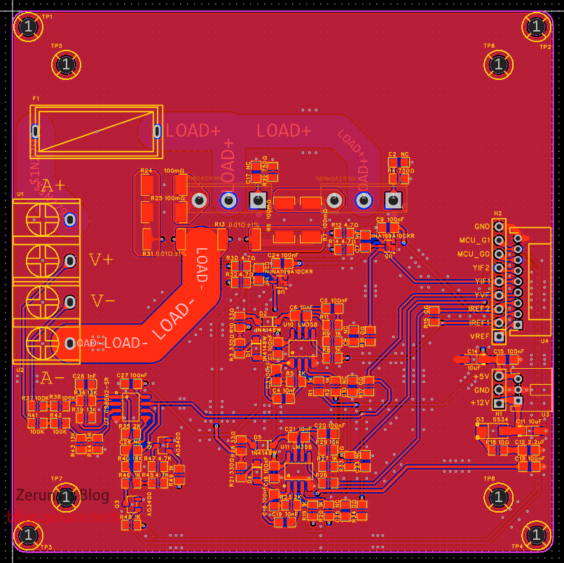

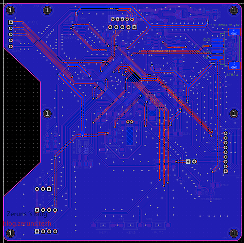

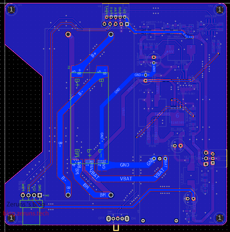

功率板
顶层
底层
电源板
顶层
底层

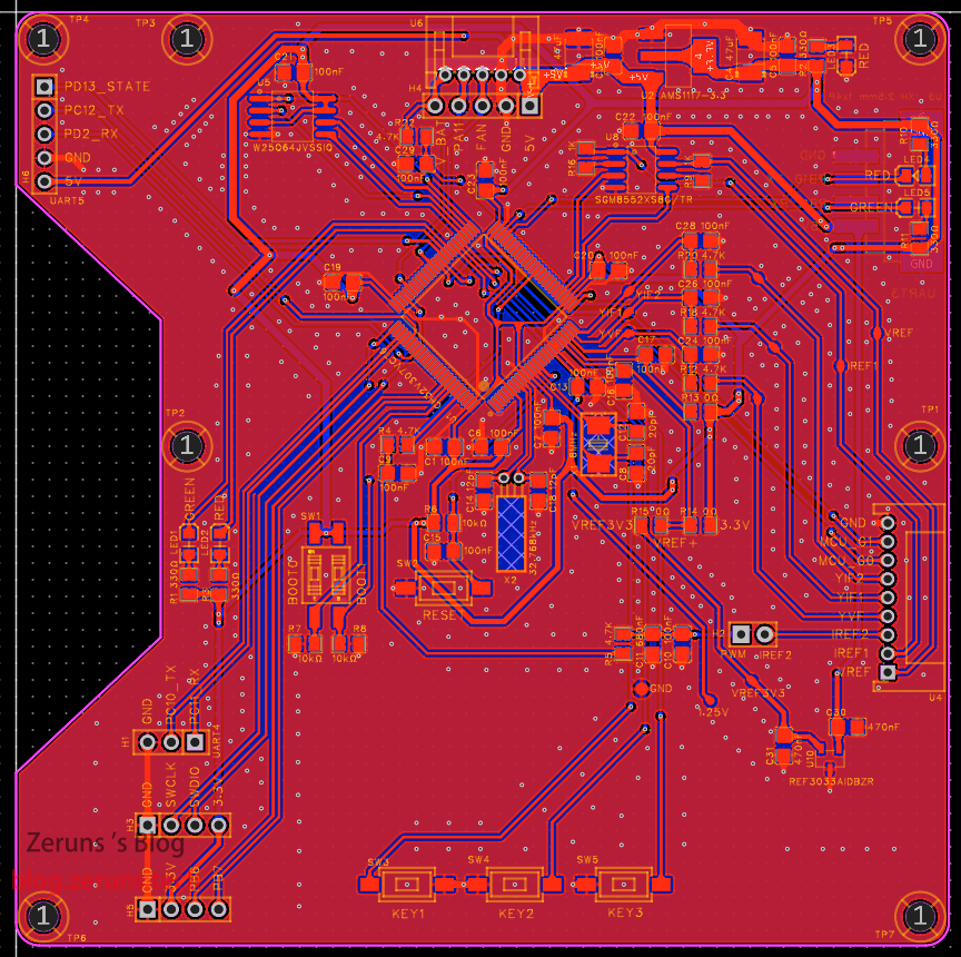

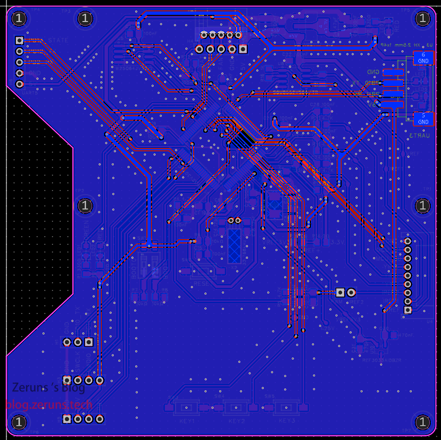

控制板
顶层
底层

        if (voltage_dw == 0) // 电压采样档位为0.0325倍时
            if (YVF_AVG_count < ADC_count) // 小于15时采样值累加
                YVF_SUM += AD_Value[0];
                YVF_AVG_count++;
            if (YVF_AVG_count == ADC_count)
                YVF = YVF_SUM / YVF_AVG_count * VREF / 4096.0 / 0.0325 * V0_COMP;    // 计算电压值
                YVF_AVG_count = 0;
                YVF_SUM = 0;
            if (YVF <= 31.0) // 电压小于31V时,切换档位
                rt_pin_write(MCU_G0, PIN_LOW);
                rt_pin_write(MCU_G1, PIN_HIGH); // 电压采样挡0.0947倍
                if (Eload_Out == 1)
                    DAC_SetChannel1Data(DAC_Align_12b_R, (uint16_t)(VSET * 0.0947 * 4096 / VREF * DAC1_COMP + 0.5)); // 设置DAC1输出值,控制恒压
                voltage_dw = 1;
                YVF_AVG_count = 0;
                YVF_SUM = 0;
                qpid_set_lmt(&qpid_CV, 4.6, 33.5); // 設置PID限值
                qpid_set_ratio(&qpid_CV, 0.38, 0.0035, 0.0005);    // 设置控制比率系数
        else if (voltage_dw == 1) // 电压档位为0.0947倍时
                YVF_AVG_count++;
                YVF = YVF_SUM / YVF_AVG_count * VREF / 4096.0 / 0.0947 * V1_COMP;
                YVF_AVG_count = 0;
                YVF_SUM = 0;
            if (YVF >= 33.5)  // 电压大于33.5V切换到0.0325倍档位
                rt_pin_write(MCU_G1, PIN_LOW);
                if (Eload_Out == 1)
                    DAC_SetChannel1Data(DAC_Align_12b_R, (uint16_t)(VSET * 0.0325 * 4096 / VREF * DAC1_COMP + 0.5)); // 设置DAC1输出值,控制恒压
                voltage_dw = 0;
                YVF_AVG_count = 0;
                YVF_SUM = 0;
                qpid_set_lmt(&qpid_CV, 31.0, 100); // 設置PID限值
                qpid_set_ratio(&qpid_CV, 0.5, 0.005, 0.0005);    // 设置控制比率系数
            else if (YVF <= 4.6) // 电压小于4.6V时切换档位
                rt_pin_write(MCU_G0, PIN_HIGH);
                if (Eload_Out == 1)
                    uint16_t vset_pwm = (uint16_t)(VSET * 0.6175 * 4096 / VREF * DAC1_COMP + 0.5);
                    if (vset_pwm > 4065)
                        vset_pwm = 4095;
                    DAC_SetChannel1Data(DAC_Align_12b_R, vset_pwm); // 设置DAC1输出值,控制恒压
                voltage_dw = 2;
                YVF_AVG_count = 0;
                YVF_SUM = 0;
                qpid_set_lmt(&qpid_CV, 0.01, 5.1); // 設置PID限值
                qpid_set_ratio(&qpid_CV, 0.26, 0.0025, 0.0005);    // 设置控制比率系数
        else if (voltage_dw == 2) // 电压档位为0.6175倍时
                YVF_AVG_count++;
                YVF = YVF_SUM / YVF_AVG_count * VREF / 4096.0 / 0.6175 * V2_COMP;
                if (YVF < 0.15)
                    YVF = 0;
                YVF_AVG_count = 0;
                YVF_SUM = 0;
            if (YVF >= 5.1) // 电压大于5.1V时,切换档位
                if (Eload_Out == 1)
                voltage_dw = 1;
                YVF_AVG_count = 0;
                YVF_SUM = 0;
