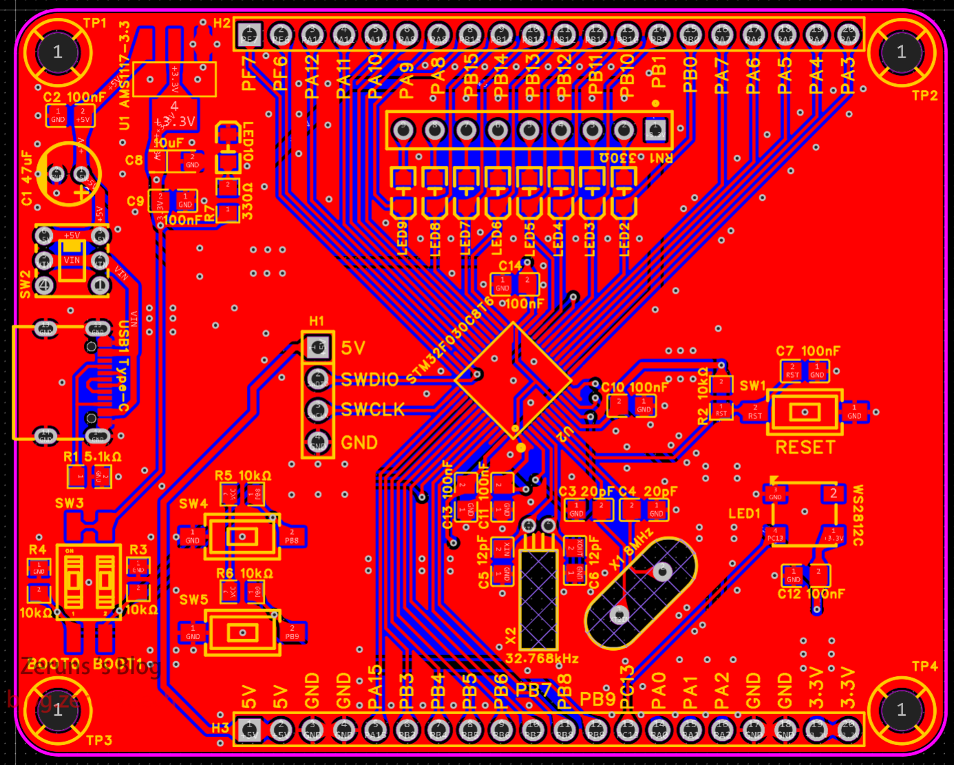

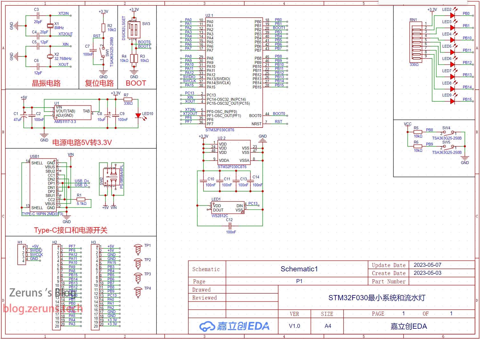

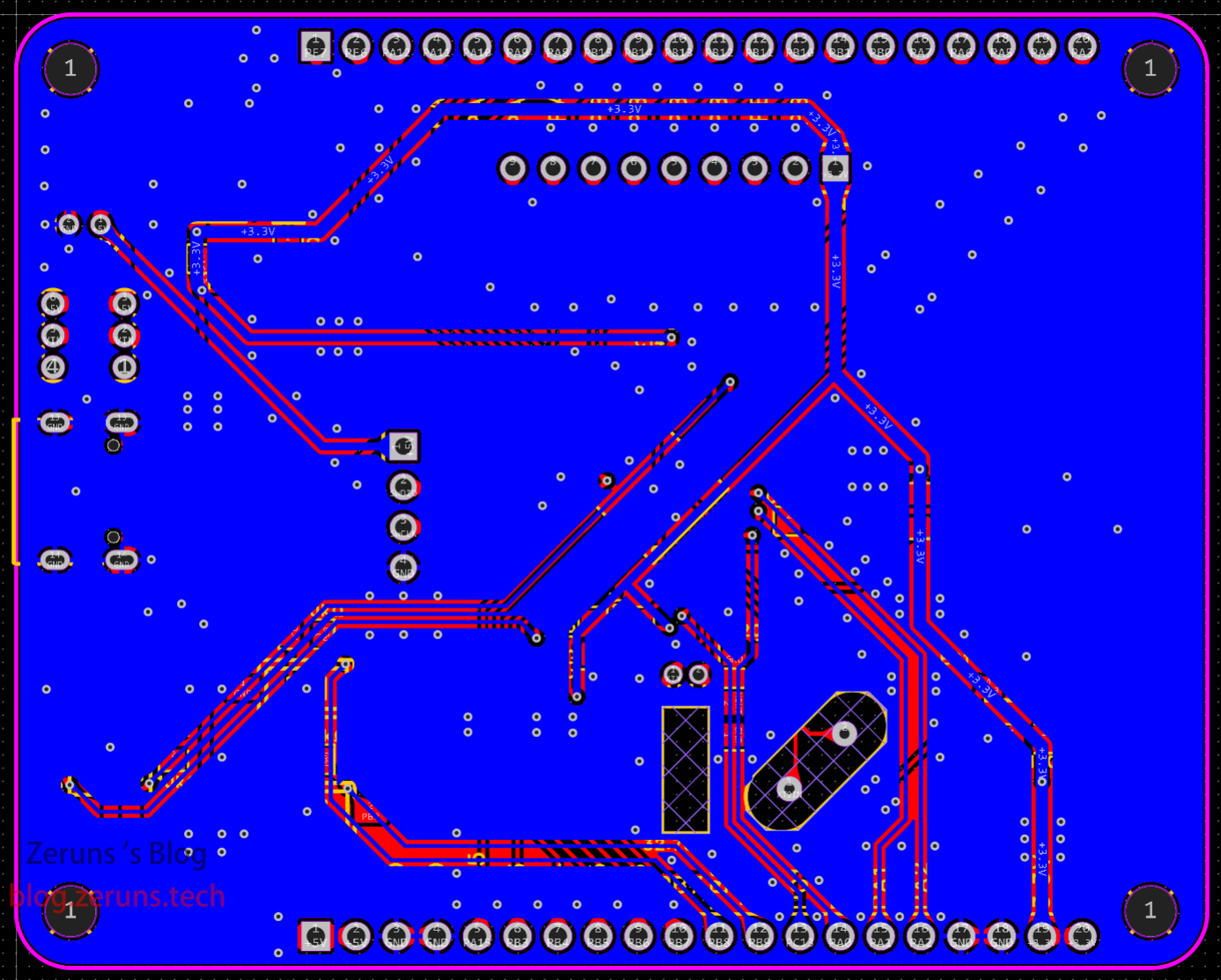

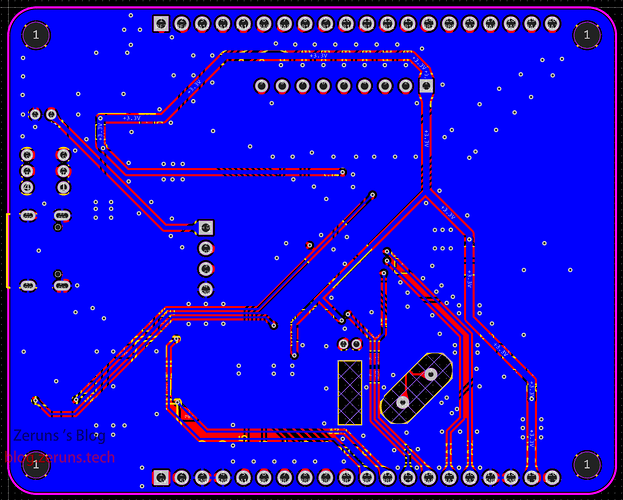

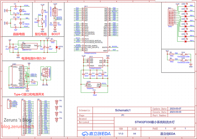

STM32F030C8T6最小システム基板と走馬灯(回路図とPCB)
STM32F030C8T6最小システムボードと流水灯。

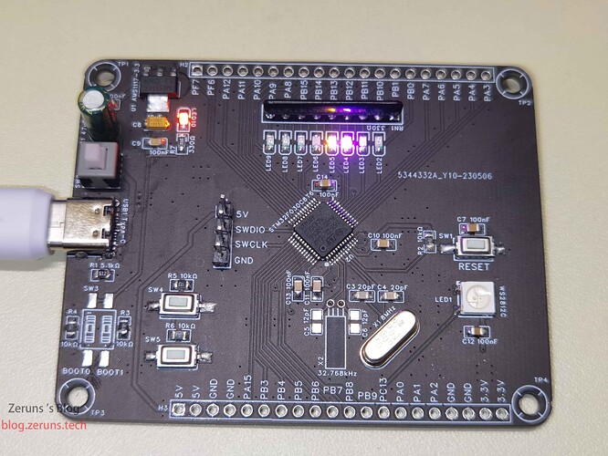

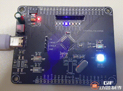

組み込みの授業設計で流水灯を作ることになり、ついでに最小システムボードも設計してオープンソースにしました。皆さんのご指摘をお待ちしております。改善すべき点があれば教えてください。
WS2812のRGB LEDは誤ったピンを使用してしまったため、PWM制御ができません。設計時に考慮できていませんでした。使用する場合は自分でIOピンを変更してください。

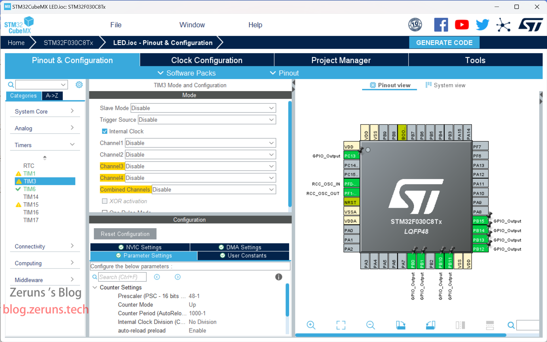

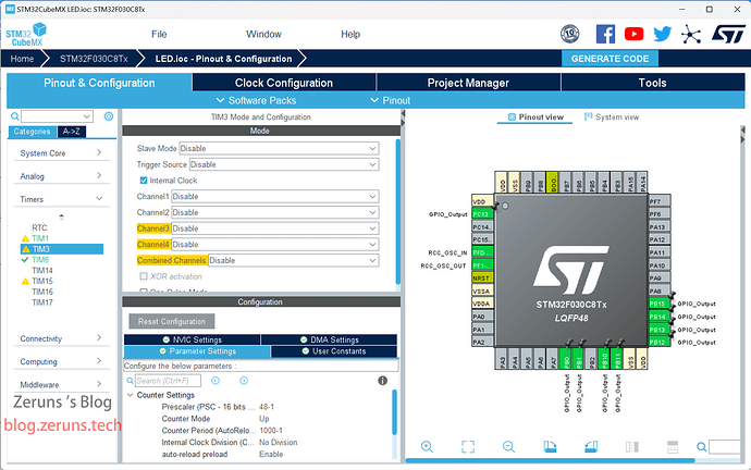

CubeMX設定図
