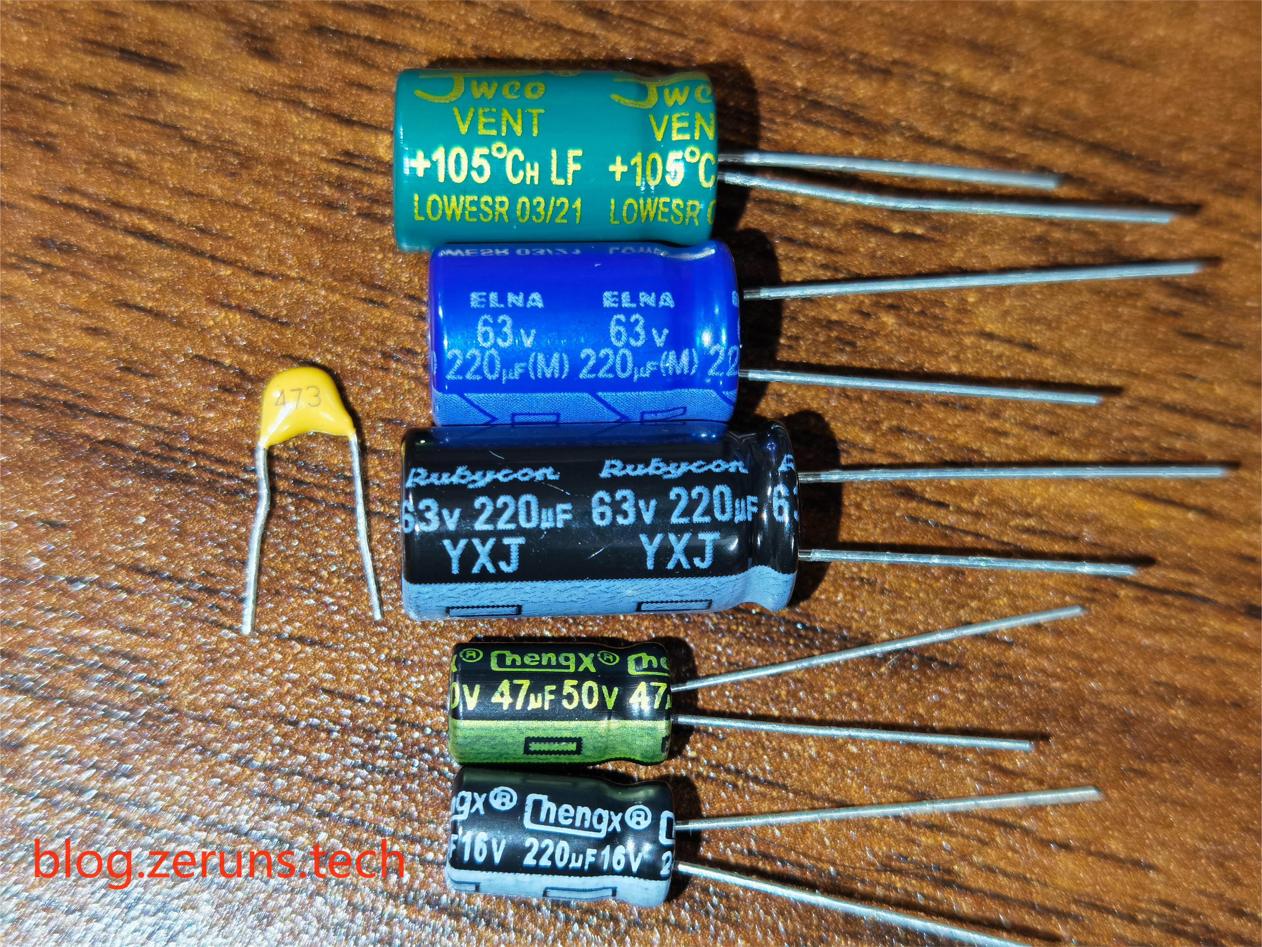

测试的部分电容如下图:

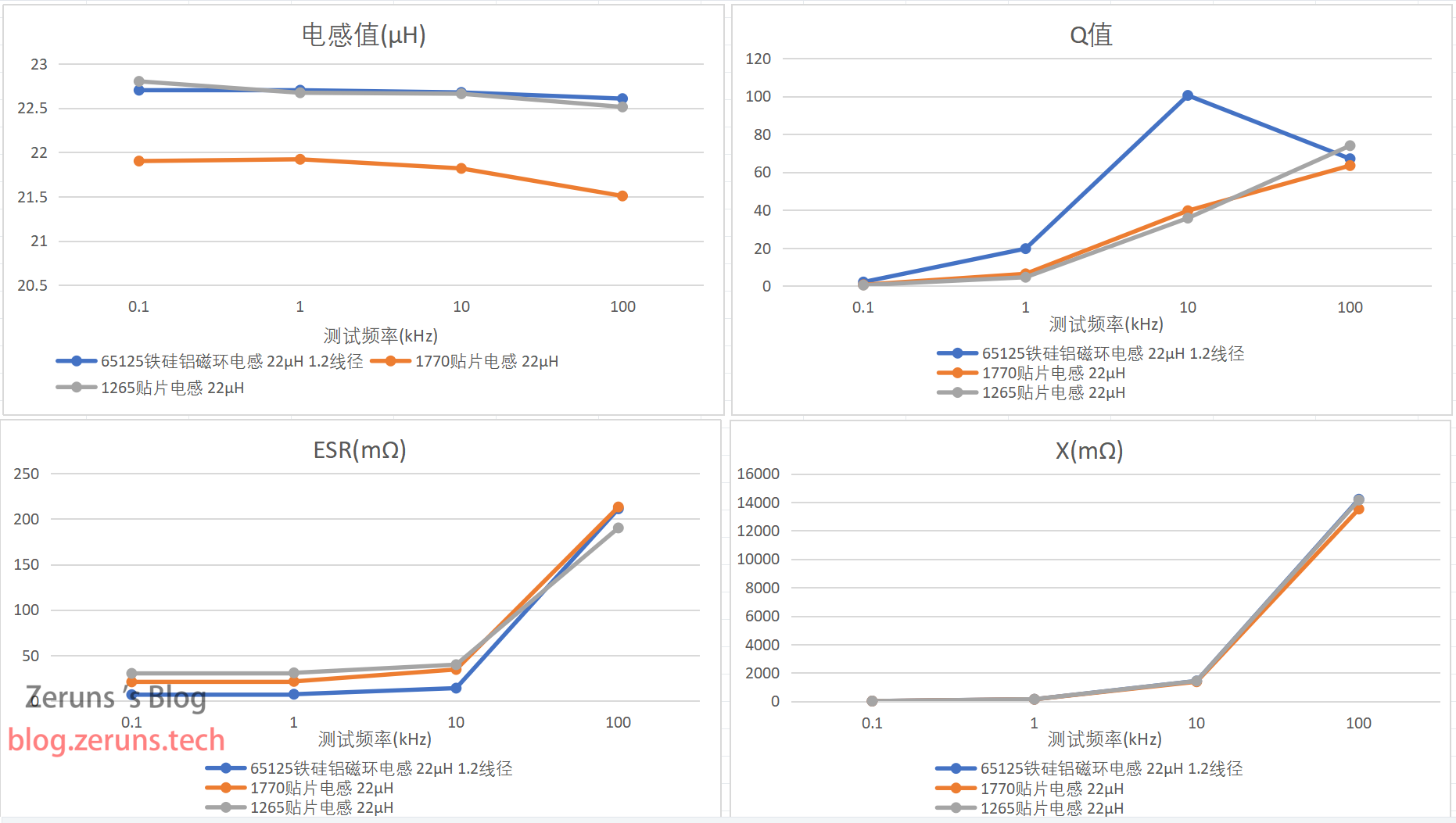

电感

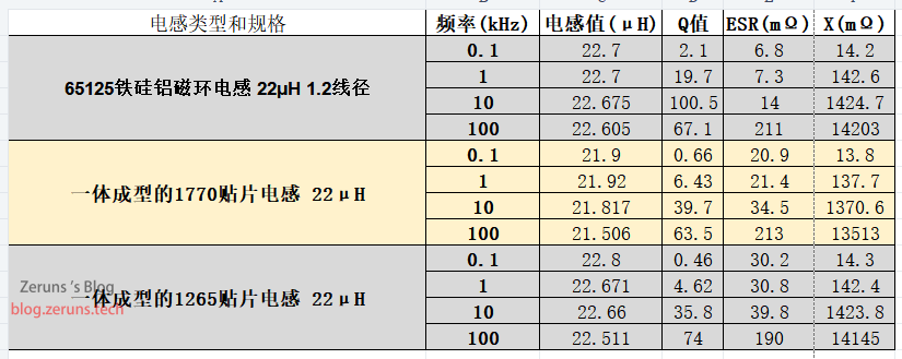

下表中的频率表示电桥设置的测试频率,各个元件分别用100Hz、1kHz、10kHz、100kHz这4个频点去测试各个参数,测试电平统一为1V。
通常情况下,Q值为越高越好,ESR和X为越低越好。
| 电感类型和规格 | 频率(kHz) | 电感值(μH) | Q值 | ESR(mΩ) | X(mΩ) |
| 65125铁硅铝磁环电感 22μH 1.2线径 | 0.1 | 22.7 | 2.1 | 6.8 | 14.2 |
| 65125铁硅铝磁环电感 22μH 1.2线径 | 1 | 22.7 | 19.7 | 7.3 | 142.6 |
| 65125铁硅铝磁环电感 22μH 1.2线径 | 10 | 22.675 | 100.5 | 14 | 1424.7 |
| 65125铁硅铝磁环电感 22μH 1.2线径 | 100 | 22.605 | 67.1 | 211 | 14203 |
| 一体成型的1770贴片电感 22μH | 0.1 | 21.9 | 0.66 | 20.9 | 13.8 |
| 一体成型的1770贴片电感 22μH | 1 | 21.92 | 6.43 | 21.4 | 137.7 |
| 一体成型的1770贴片电感 22μH | 10 | 21.817 | 39.7 | 34.5 | 1370.6 |
| 一体成型的1770贴片电感 22μH | 100 | 21.506 | 63.5 | 213 | 13513 |
| 一体成型的1265贴片电感 22μH | 0.1 | 22.8 | 0.46 | 30.2 | 14.3 |
| 一体成型的1265贴片电感 22μH | 1 | 22.671 | 4.62 | 30.8 | 142.4 |
| 一体成型的1265贴片电感 22μH | 10 | 22.66 | 35.8 | 39.8 | 1423.8 |
| 一体成型的1265贴片电感 22μH | 100 | 22.511 | 74 | 190 | 14145 |
总结一下:
- 铁硅铝磁环电感的高频性能好像不太行,测量100kHz时Q值下降了,10kHz时Q值最高(我还用20kHz测试过还更高一点,应该在20kHz到100kHz之间有个最高点,然后逐渐下降)
- 一体成型的贴片电感的高频性能好一点,随着频率的提高,Q值是越来越高的,在100kHz的时候Q值超过了铁硅铝磁环电感
- ESR值是铁硅铝磁环电感更低,可能是线径大吧,不过在频率提高后ESR变得比一体成型的贴片电感高了

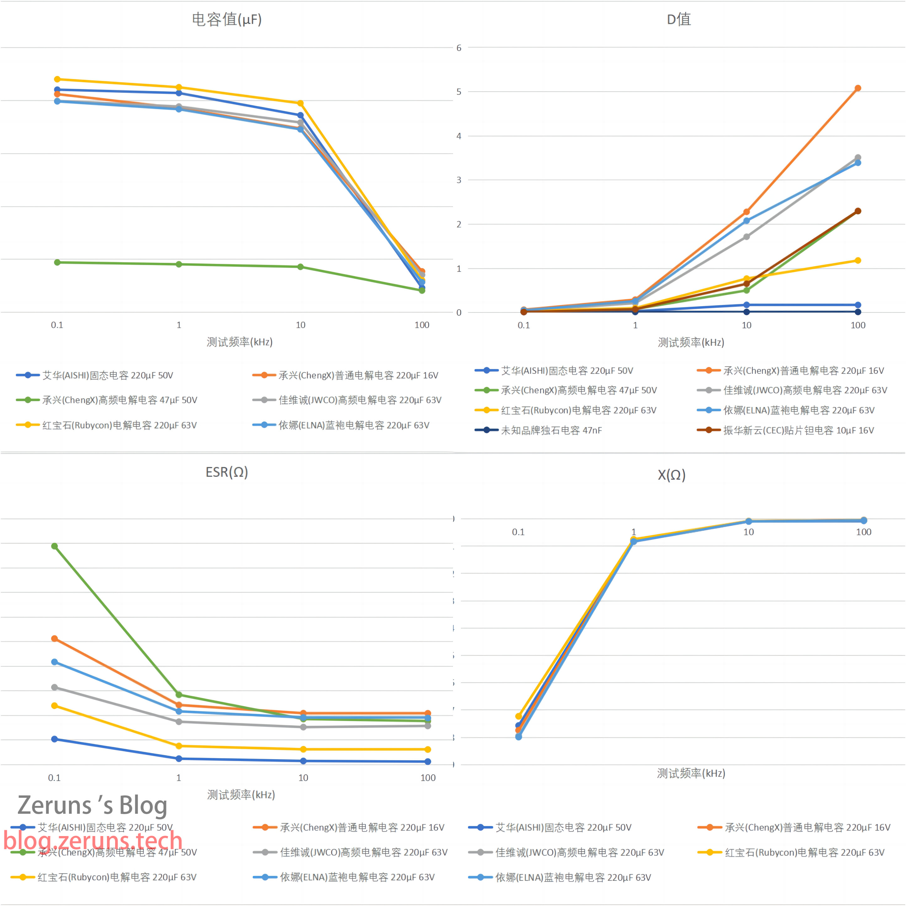

电容

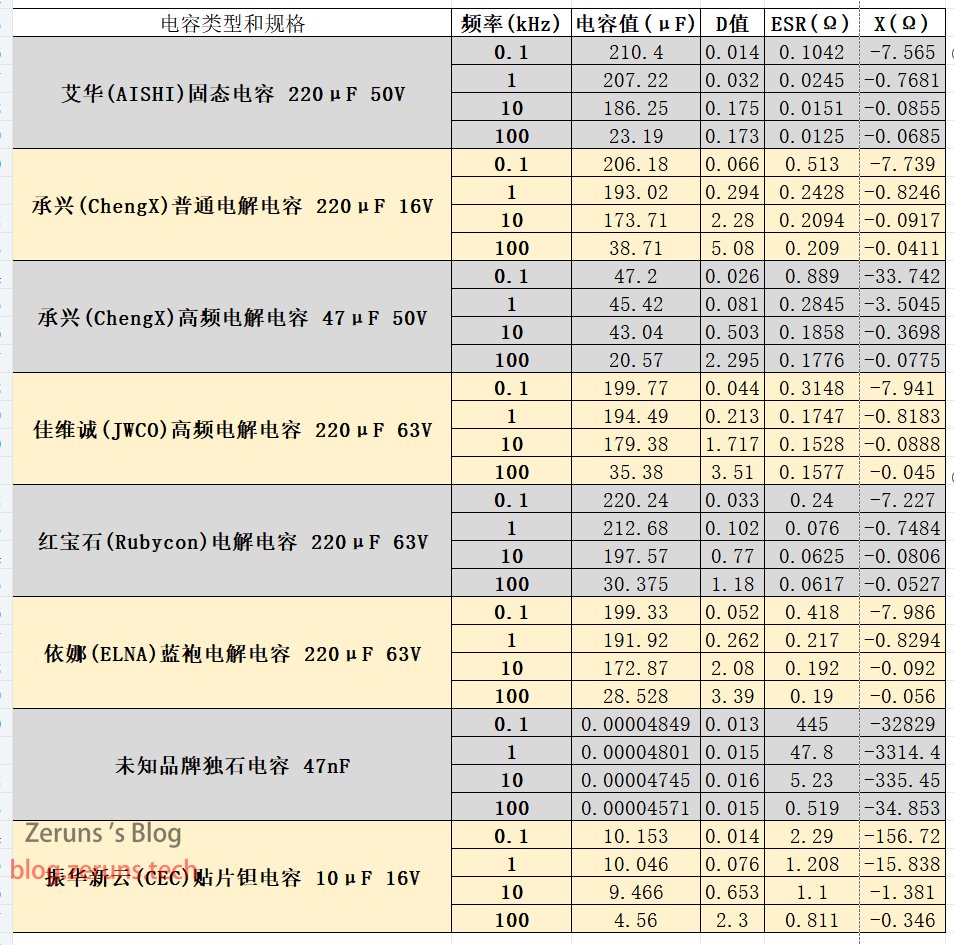

通常情况下,D值、ESR和X为越低越好。
下表里的红宝石和ELNA电容是在淘宝一家小店买的,较大概率为假货。
| 电容类型和规格 | 频率(kHz) | 电容值(μF) | D值 | ESR(Ω) | X(Ω) |
| 艾华(AISHI)固态电容 220μF 50V | 0.1 | 210.4 | 0.0138 | 0.1042 | -7.565 |
| 艾华(AISHI)固态电容 220μF 50V | 1 | 207.22 | 0.0318 | 0.0245 | -0.7681 |
| 艾华(AISHI)固态电容 220μF 50V | 10 | 186.25 | 0.175 | 0.0151 | -0.0855 |
| 艾华(AISHI)固态电容 220μF 50V | 100 | 23.19 | 0.173 | 0.0125 | -0.0685 |
| 承兴(ChengX)普通电解电容 220μF 16V | 0.1 | 206.18 | 0.0662 | 0.513 | -7.739 |
| 承兴(ChengX)普通电解电容 220μF 16V | 1 | 193.02 | 0.2939 | 0.2428 | -0.8246 |
| 承兴(ChengX)普通电解电容 220μF 16V | 10 | 173.71 | 2.28 | 0.2094 | -0.0917 |
| 承兴(ChengX)普通电解电容 220μF 16V | 100 | 38.71 | 5.08 | 0.209 | -0.0411 |
| 承兴(ChengX)高频电解电容 47μF 50V | 0.1 | 47.2 | 0.0264 | 0.889 | -33.742 |
| 承兴(ChengX)高频电解电容 47μF 50V | 1 | 45.42 | 0.0811 | 0.2845 | -3.5045 |
| 承兴(ChengX)高频电解电容 47μF 50V | 10 | 43.04 | 0.503 | 0.1858 | -0.3698 |
| 承兴(ChengX)高频电解电容 47μF 50V | 100 | 20.57 | 2.295 | 0.1776 | -0.0775 |
| 佳维诚(JWCO)高频电解电容 220μF 63V | 0.1 | 199.77 | 0.0437 | 0.3148 | -7.941 |
| 佳维诚(JWCO)高频电解电容 220μF 63V | 1 | 194.49 | 0.2133 | 0.1747 | -0.8183 |
| 佳维诚(JWCO)高频电解电容 220μF 63V | 10 | 179.38 | 1.717 | 0.1528 | -0.0888 |
| 佳维诚(JWCO)高频电解电容 220μF 63V | 100 | 35.38 | 3.51 | 0.1577 | -0.045 |
| 红宝石(Rubycon)电解电容 220μF 63V | 0.1 | 220.24 | 0.0332 | 0.24 | -7.227 |
| 红宝石(Rubycon)电解电容 220μF 63V | 1 | 212.68 | 0.1018 | 0.076 | -0.7484 |
| 红宝石(Rubycon)电解电容 220μF 63V | 10 | 197.57 | 0.77 | 0.0625 | -0.0806 |
| 红宝石(Rubycon)电解电容 220μF 63V | 100 | 30.375 | 1.18 | 0.0617 | -0.0527 |
| 依娜(ELNA)蓝袍电解电容 220μF 63V | 0.1 | 199.33 | 0.0523 | 0.418 | -7.986 |
| 依娜(ELNA)蓝袍电解电容 220μF 63V | 1 | 191.92 | 0.262 | 0.217 | -0.8294 |
| 依娜(ELNA)蓝袍电解电容 220μF 63V | 10 | 172.87 | 2.08 | 0.192 | -0.092 |
| 依娜(ELNA)蓝袍电解电容 220μF 63V | 100 | 28.528 | 3.39 | 0.19 | -0.056 |
| 未知品牌独石电容 47nF | 0.1 | 0.00004849 | 0.0134 | 445 | -32829 |
| 未知品牌独石电容 47nF | 1 | 0.00004801 | 0.0145 | 47.8 | -3314.4 |
| 未知品牌独石电容 47nF | 10 | 0.00004745 | 0.0155 | 5.23 | -335.45 |
| 未知品牌独石电容 47nF | 100 | 0.00004571 | 0.0151 | 0.519 | -34.853 |
| 振华新云(CEC)贴片钽电容 10μF 16V | 0.1 | 10.153 | 0.0143 | 2.29 | -156.72 |
| 振华新云(CEC)贴片钽电容 10μF 16V | 1 | 10.046 | 0.0763 | 1.208 | -15.838 |
| 振华新云(CEC)贴片钽电容 10μF 16V | 10 | 9.466 | 0.653 | 1.1 | -1.381 |
| 振华新云(CEC)贴片钽电容 10μF 16V | 100 | 4.56 | 2.3 | 0.811 | -0.346 |
总结一下:
- 固态电容和电解电容在超过10kHz后电容容量下降明显
- 独石电容在低频时电抗和ESR都非常大
- 电解电容在较高频率时D值会变大很多,固态电容则没变多大,固态电容的各方面性能比电解电容好很多
- 不同品牌之间的电解电容性能差异也比较大,测试的这几个电解电容里红宝石性能最好
- 电容的电抗随着频率增加而降低
总结可能不准确,仅供参考
