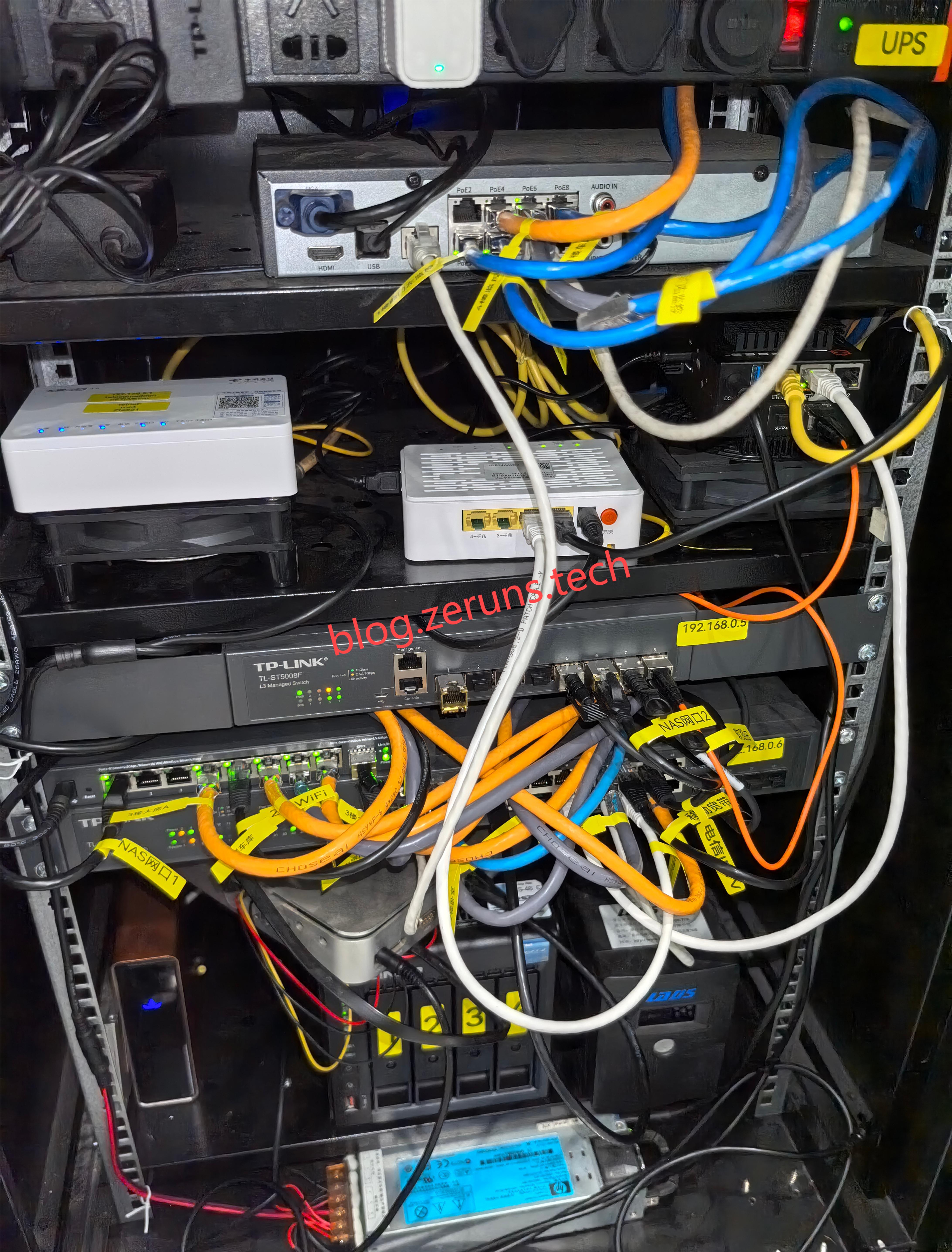

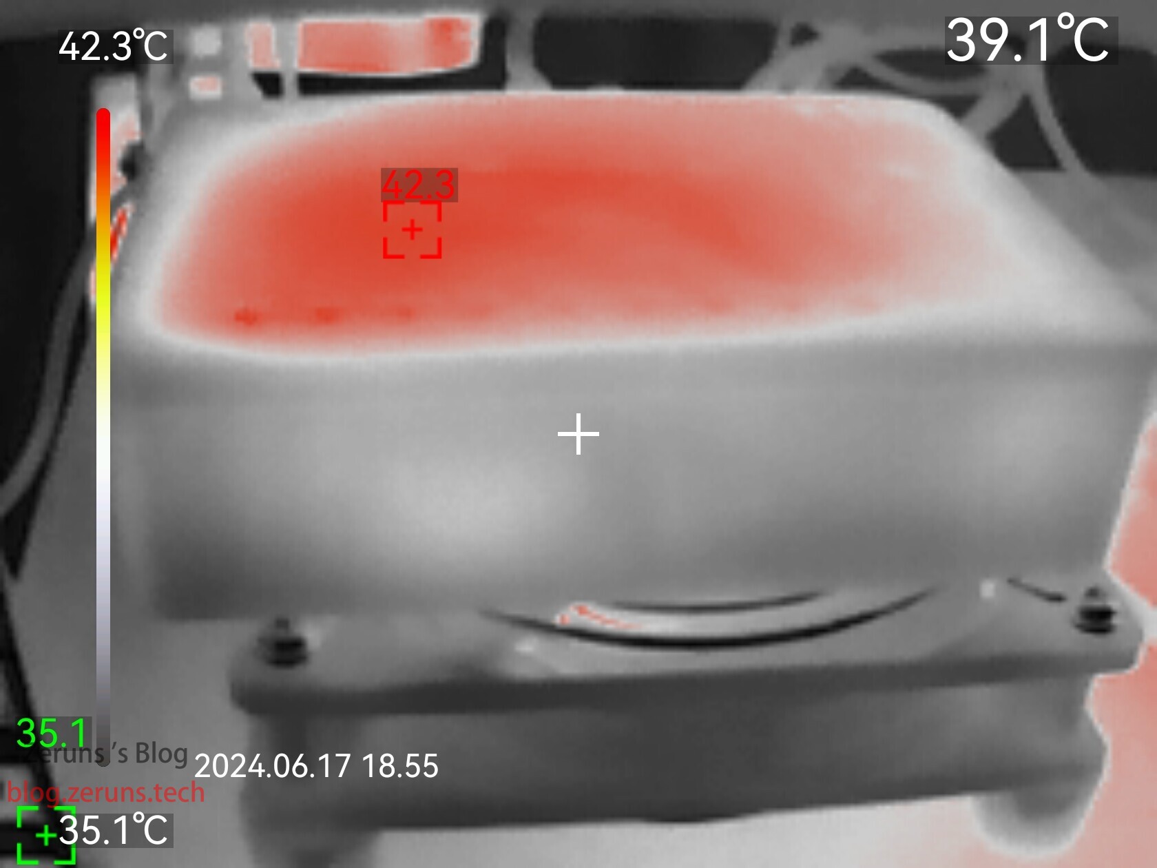

实际用下来温度还挺高的,放机柜里用温度74度+(机柜里气温35度+),每隔几分钟就掉线重启一次,加了个散热风扇温度降到52度左右,这才稳定下来。之前用的华为猫棒80度+的温度也能稳定运行。

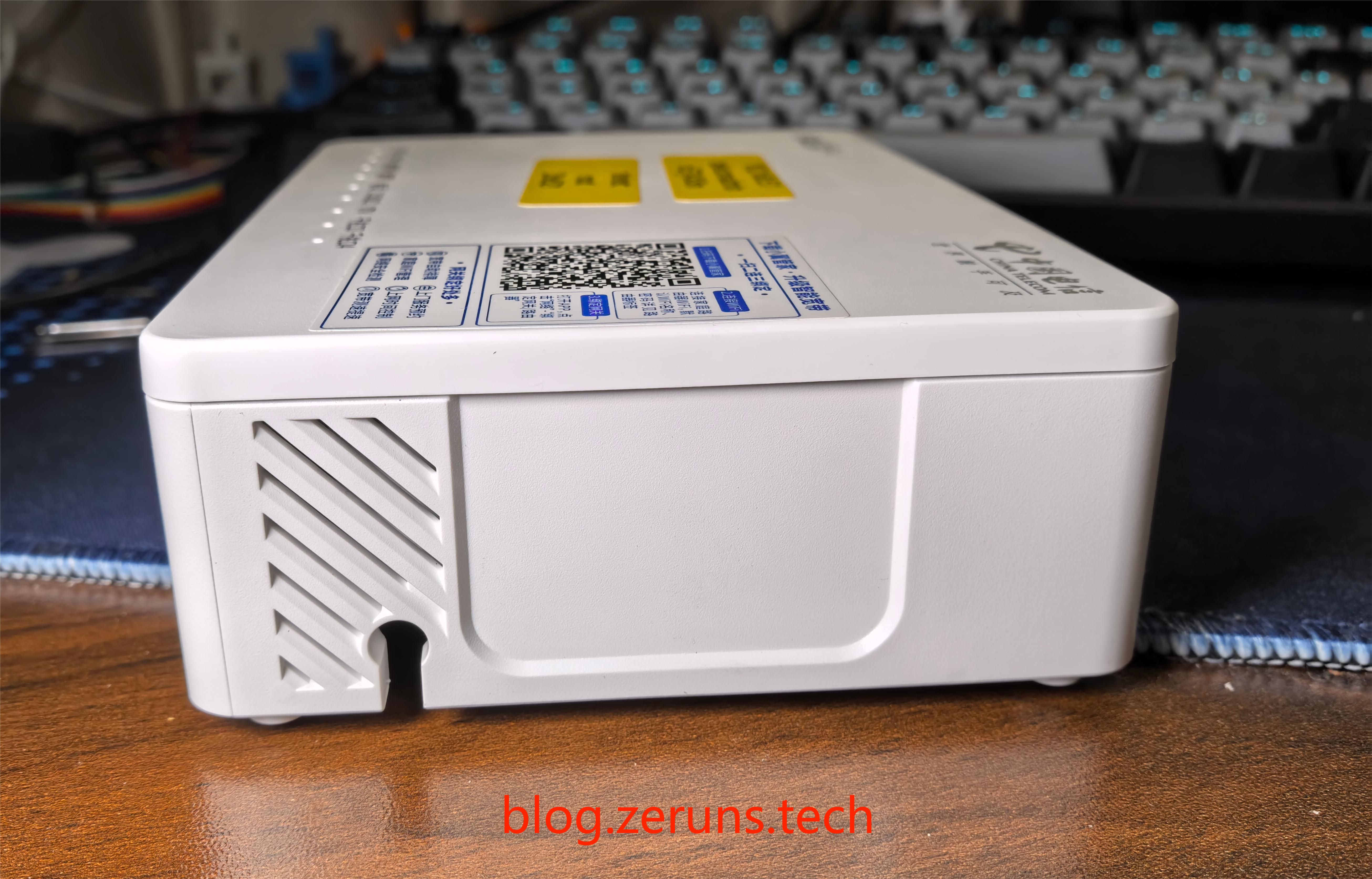

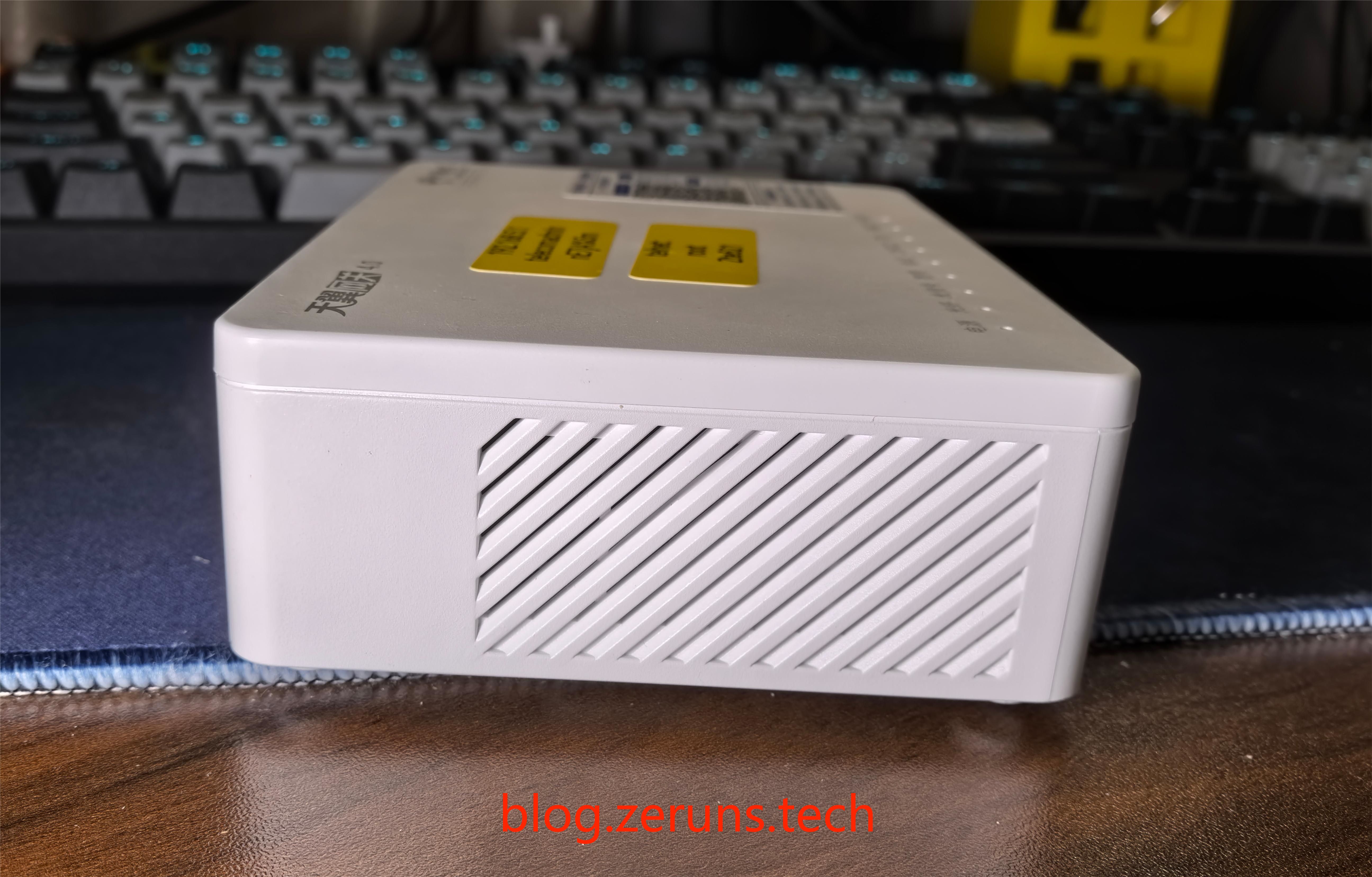

侧面

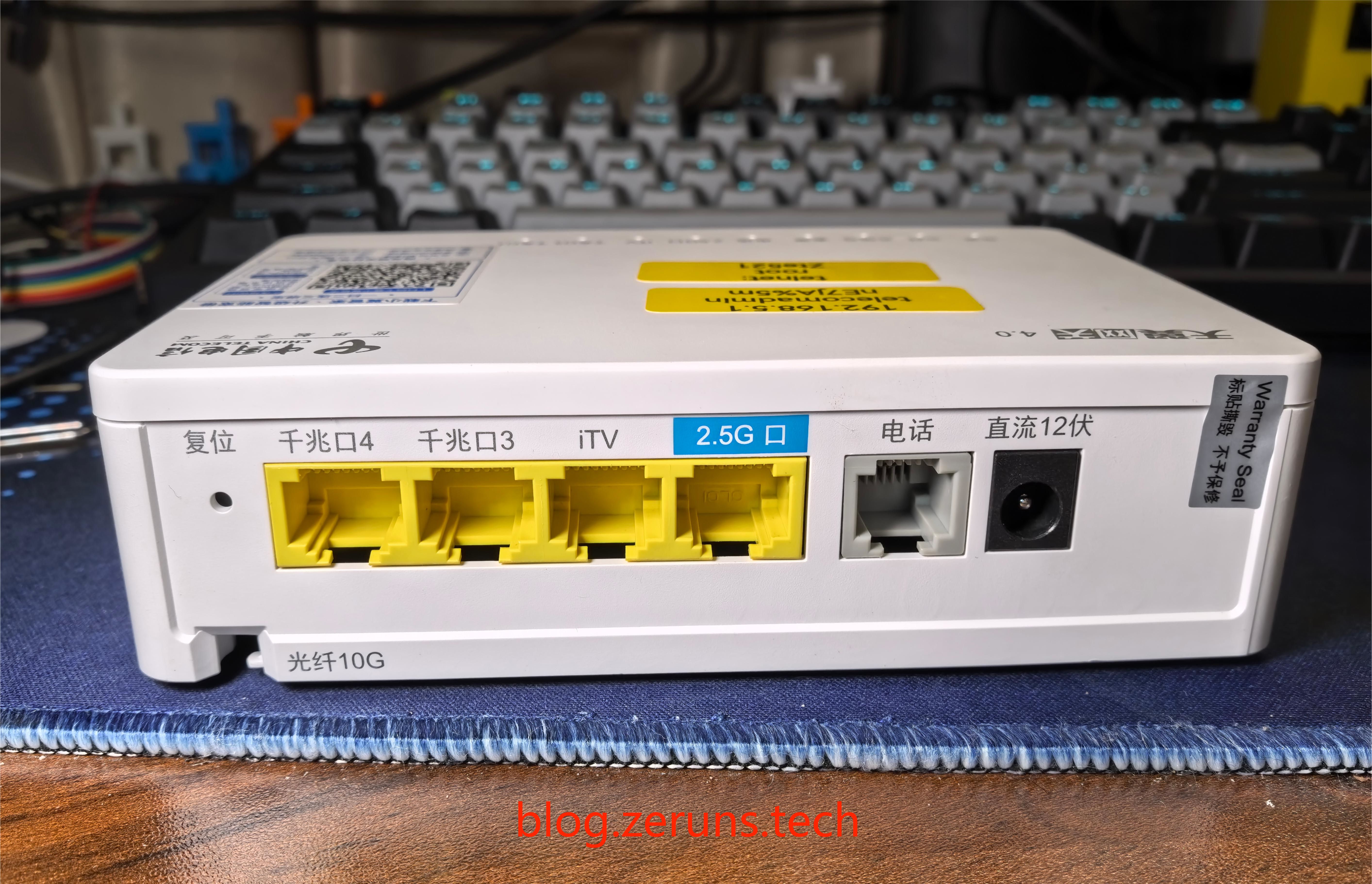

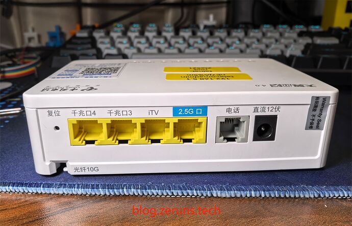

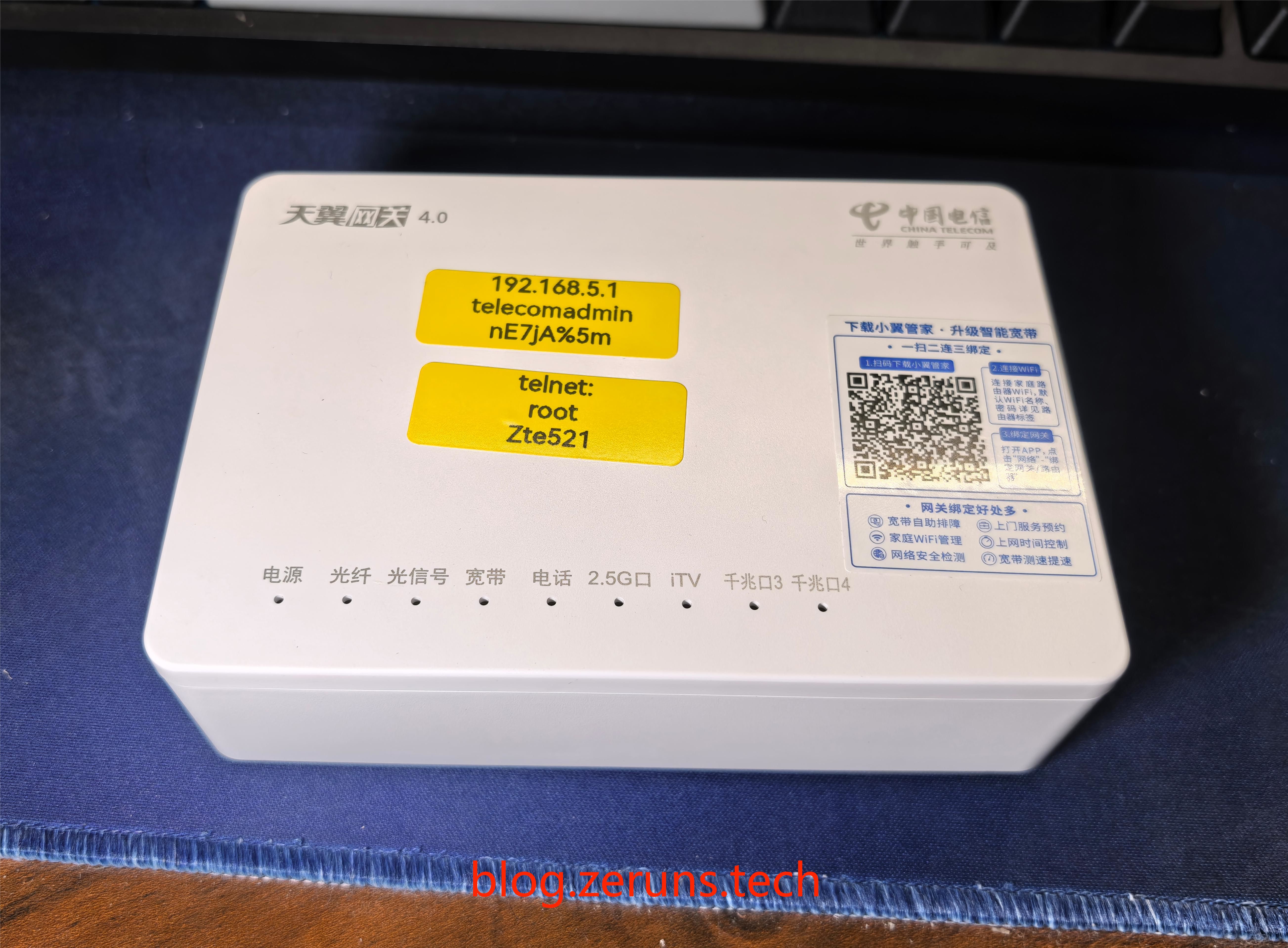

背面接口,有1个2.5G口,1个IPTV口,2个千兆口,还有一个电话线接口。

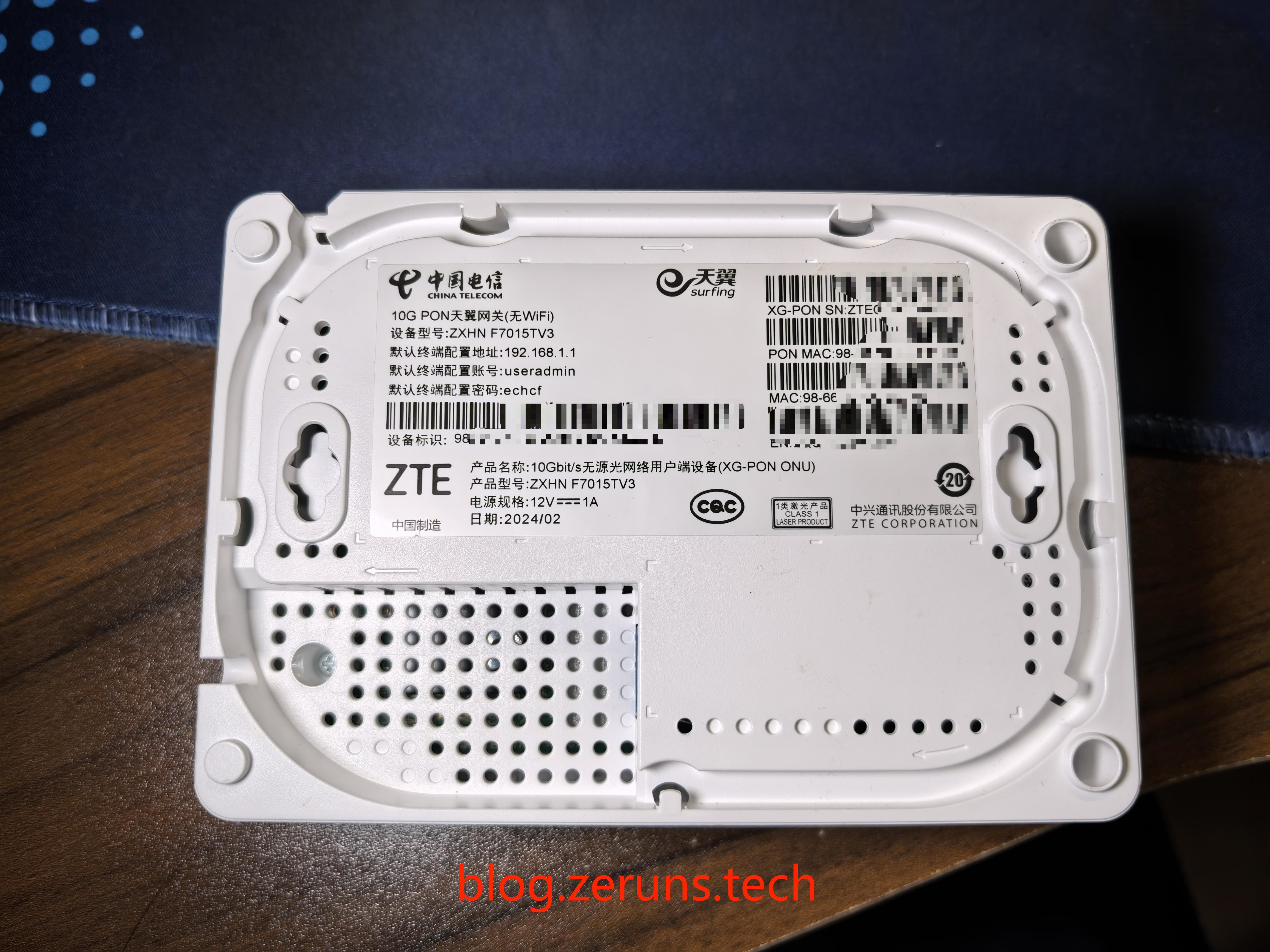

底部,设备信息贴纸,以及SC光纤接口。
贴纸信息如下:
- 产品名称:10Gbit/s无源光网络用户端设备(XG-PON ONU)
- 产品型号:ZXNH F7015TV3
- 电源规格:12V 1A
- 日期:2024/02
- 默认终端配置地址:192.168.1.1
- 默认终端配置账号:useradmin
- 默认终端配置密码:echcf
放入机柜后

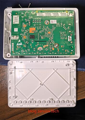

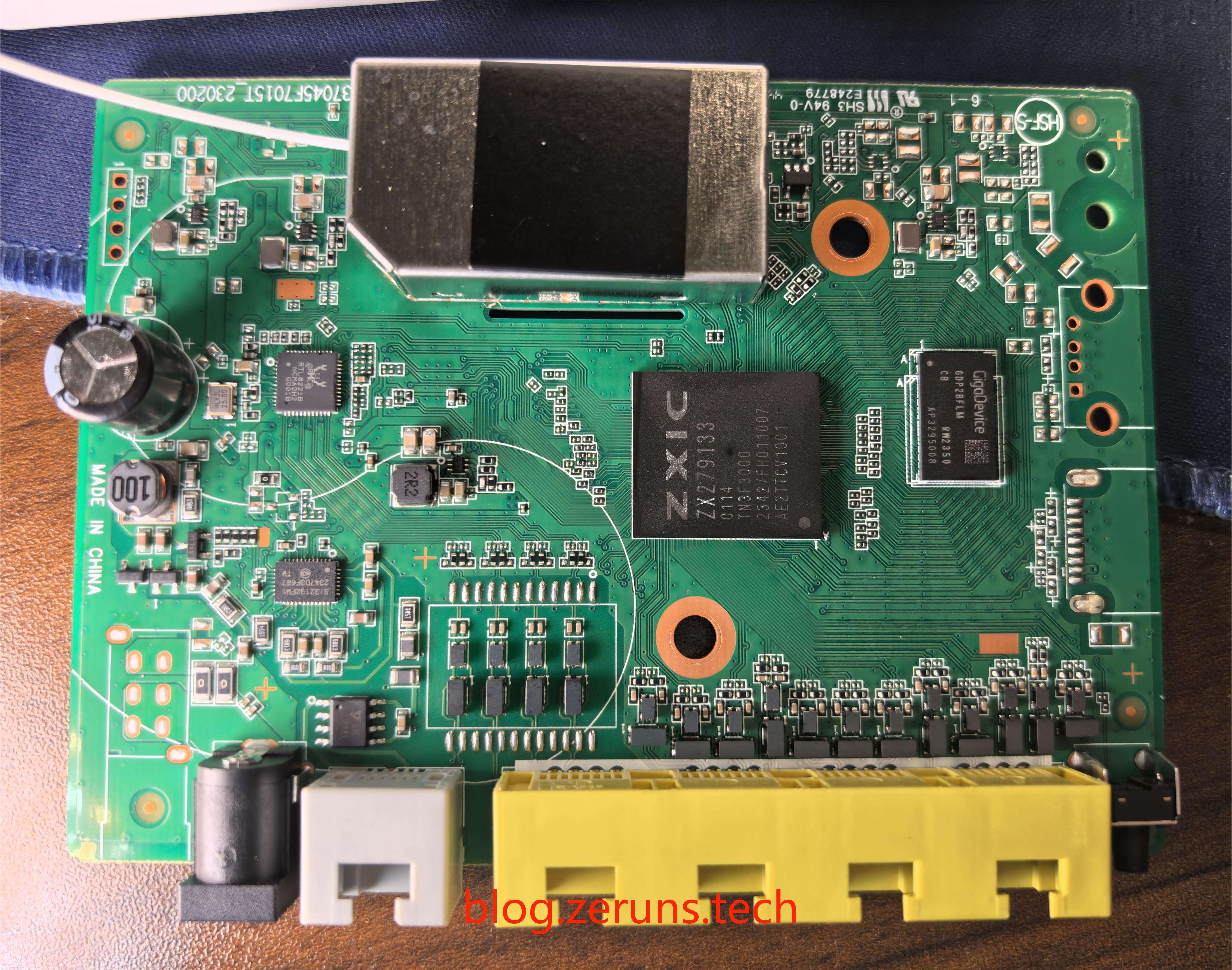

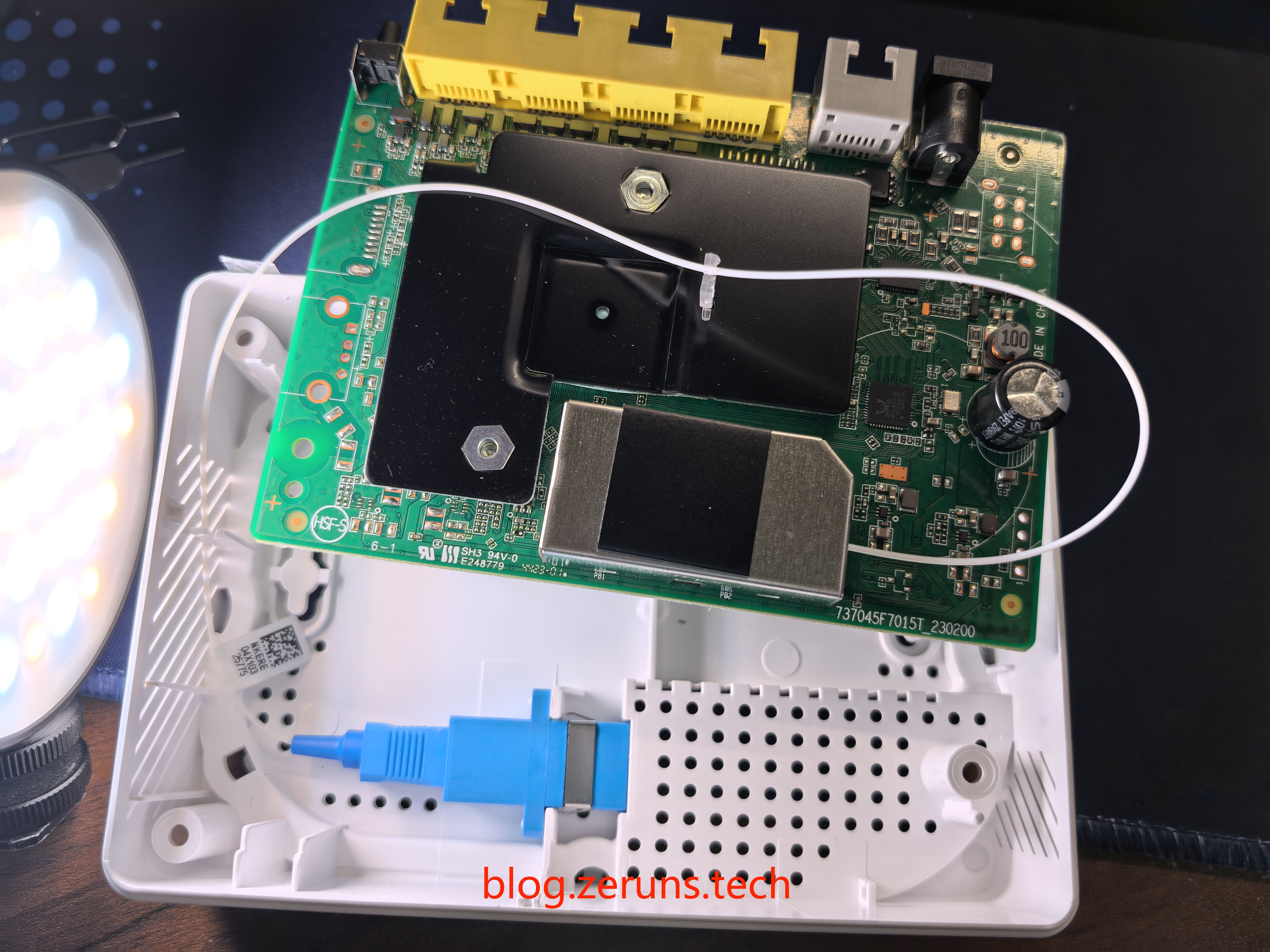

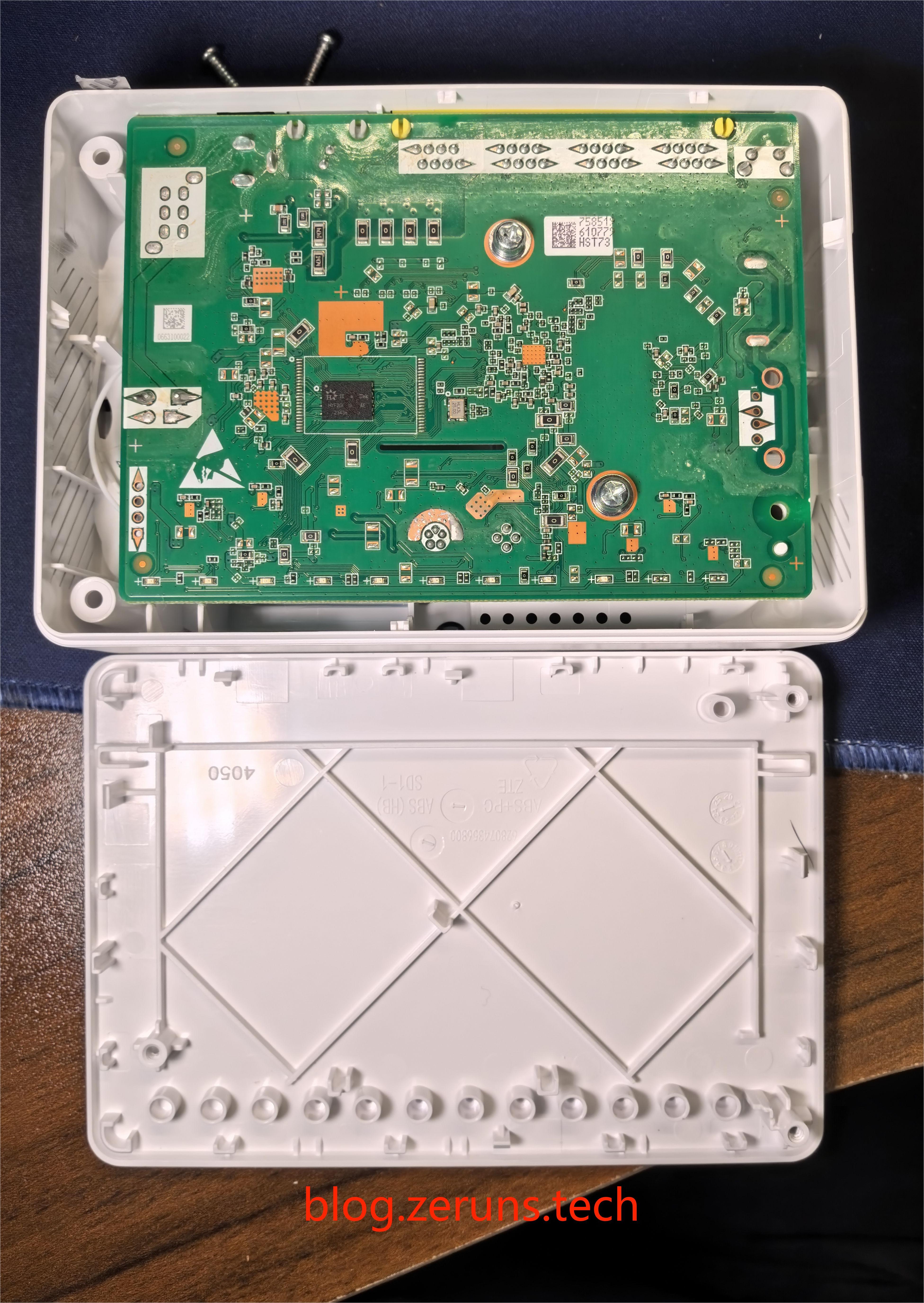

拆开顶盖,可以看到电路板底面,有一颗型号开头为HYF2G的芯片,应该是江苏扬贺扬公司的NAND Flash芯片,用来存储固件的,容量应该是2Gbit(256MByte)。
将电路板翻过来看正面,可以看到有一根光纤从一个屏蔽罩里引出接到外壳上的SC光纤接口,屏蔽罩里应该是光模块。还有一块大的黑色的散热片,散热还挺足的,但为什么还是这么热呢。
电路板中间最大的芯片是光猫的SOC,型号为ZXIC ZX279133,中兴微电子自研的芯片,基于中芯国际14nm制程打造,双核A53架构,双核心的CPU与八核心的NPU,组成了10核心的自研主芯片。
ZX279133芯片的右边是兆易创新(GigaDevice)的DDR3L内存颗粒,型号为GDP2BFLM-CB,容量为4Gbit(512MByte),速率为1866Mbps。

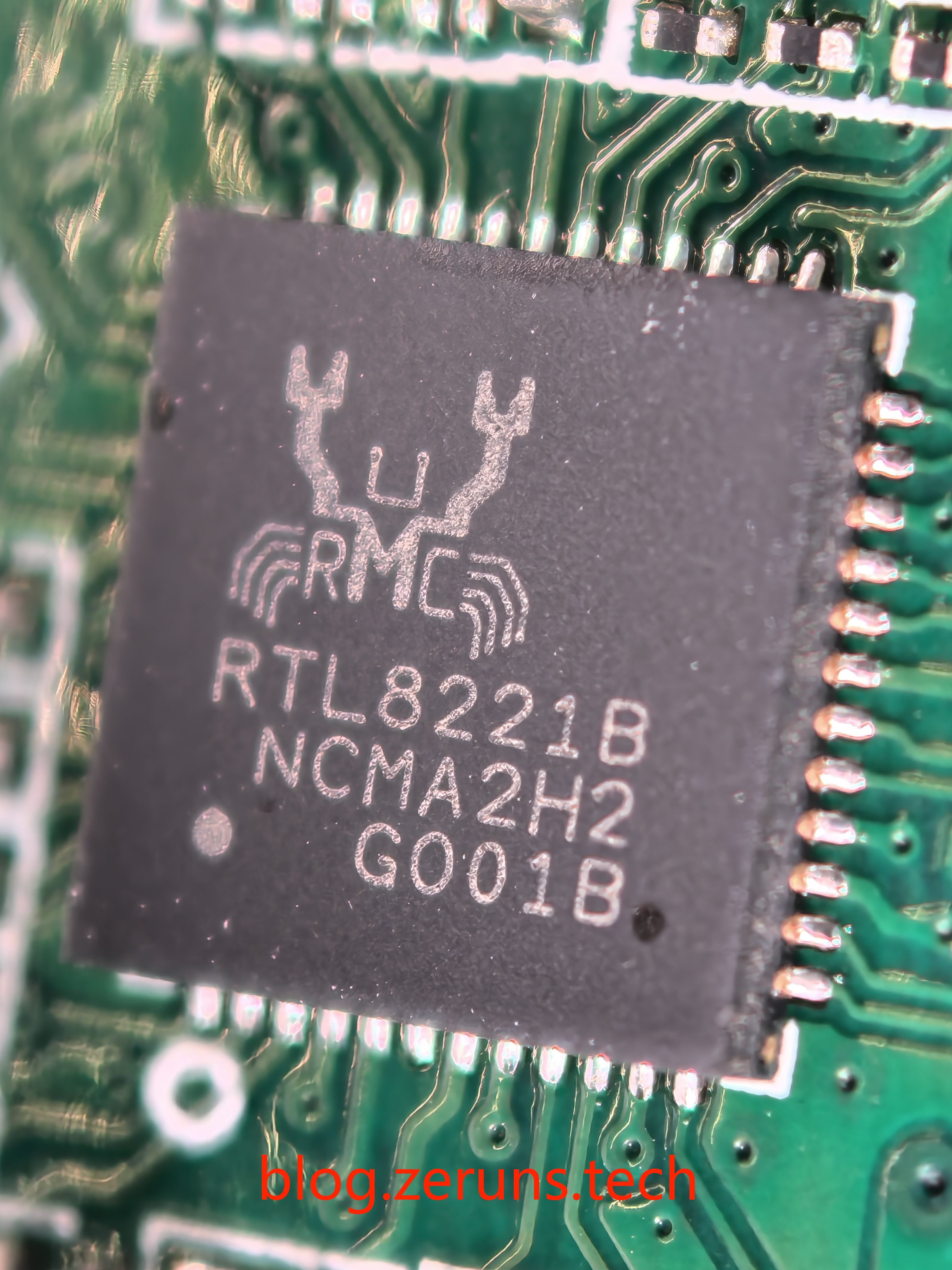

左边还有一颗型号为RTL8221B的芯片,应该是2.5G的PHY芯片。

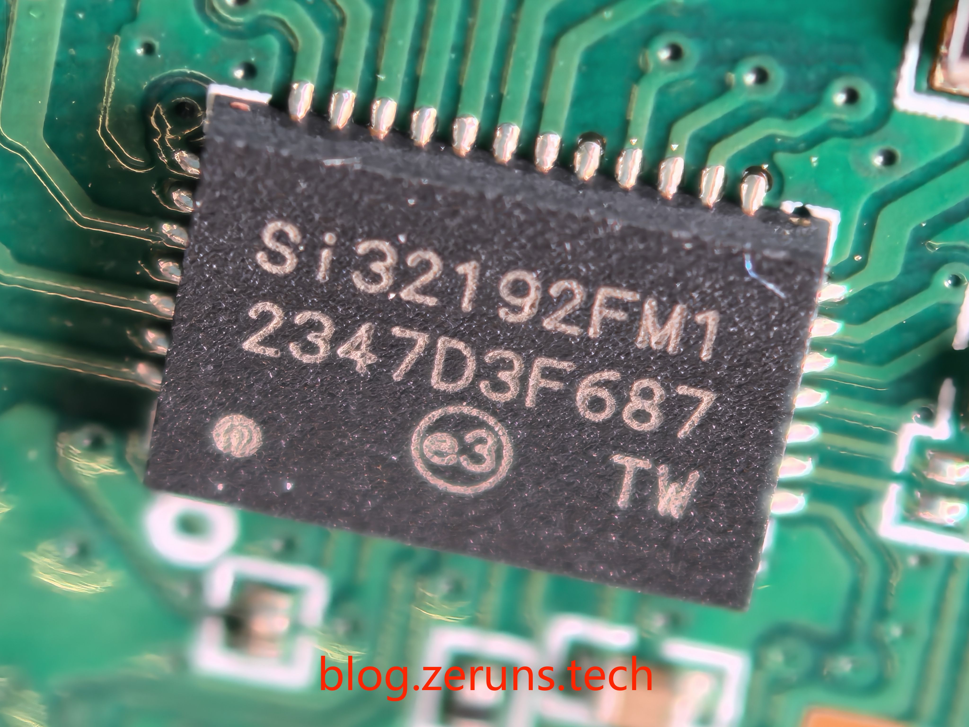

下面还有1颗型号为Si32192FM1的芯片,应该是电话接口的芯片。
Si3219x系列芯片是由Skyworks Solutions公司生产的一种高性能的单通道FXS(Foreign Exchange Station)解决方案,专为VoIP网关、路由器、xDSL综合接入设备、光网络终端、模拟终端适配器、电缆eMTA、无线固定终端、无线本地环路和WiMAX客户端设备等应用设计。这些芯片集成了所有必要的BORSCHT功能(Battery feed, Overvoltage protection, Ringing, Supervision, Coding, Hybrid circuit, and Test),在一个4x6毫米的38引脚QFN封装内提供了完整的电话接口解决方案,符合全球的规范要求。

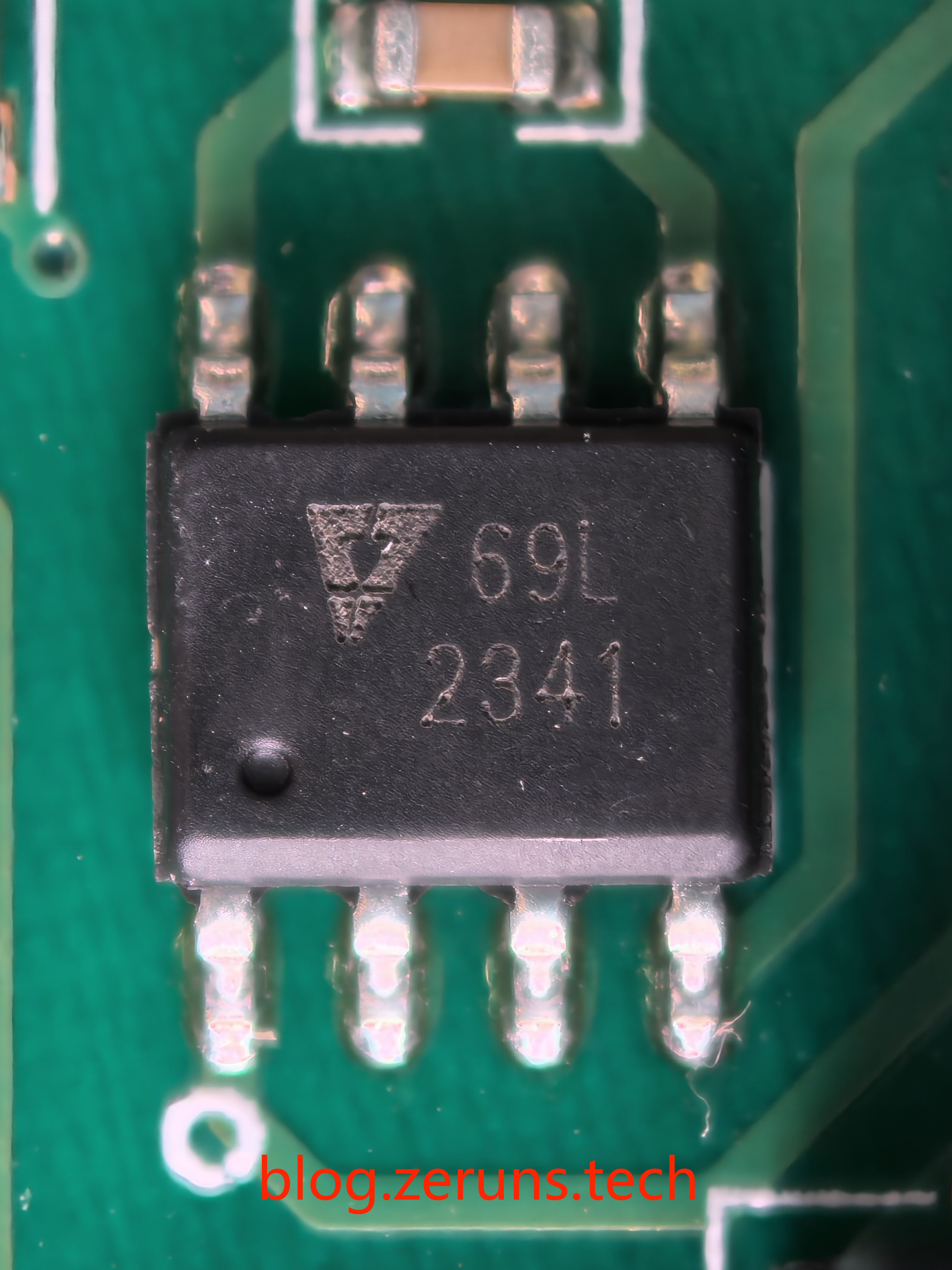

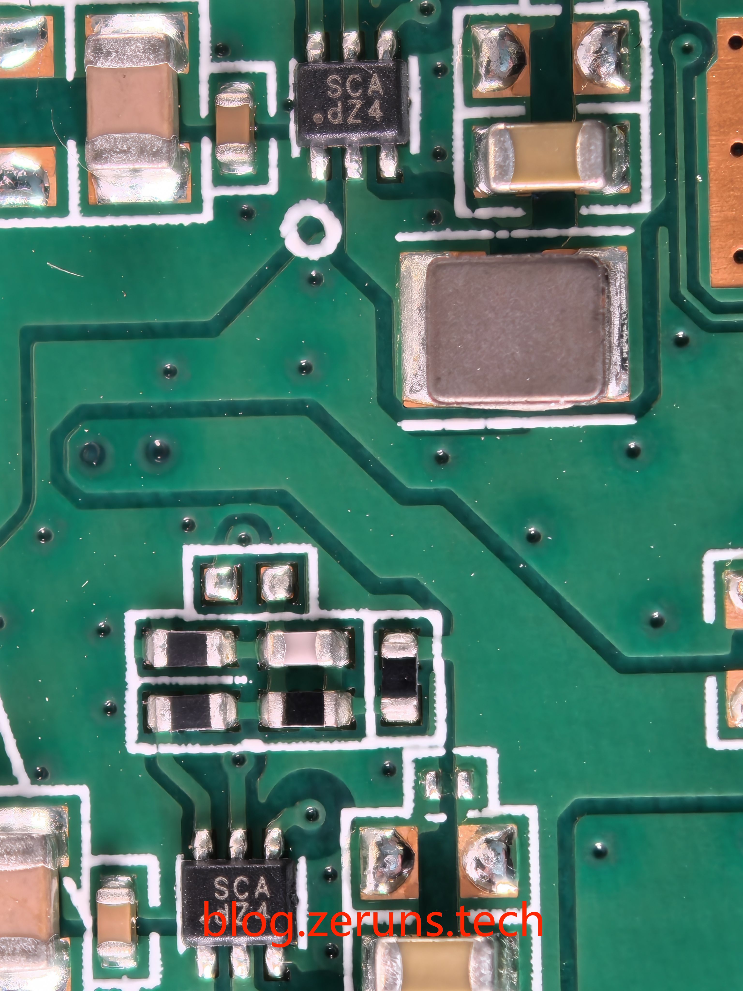

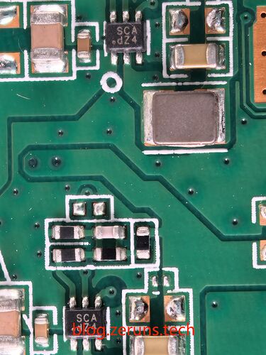

电话接口附近还有颗丝印为69L2341的芯片,没查到资料,作用不知道。

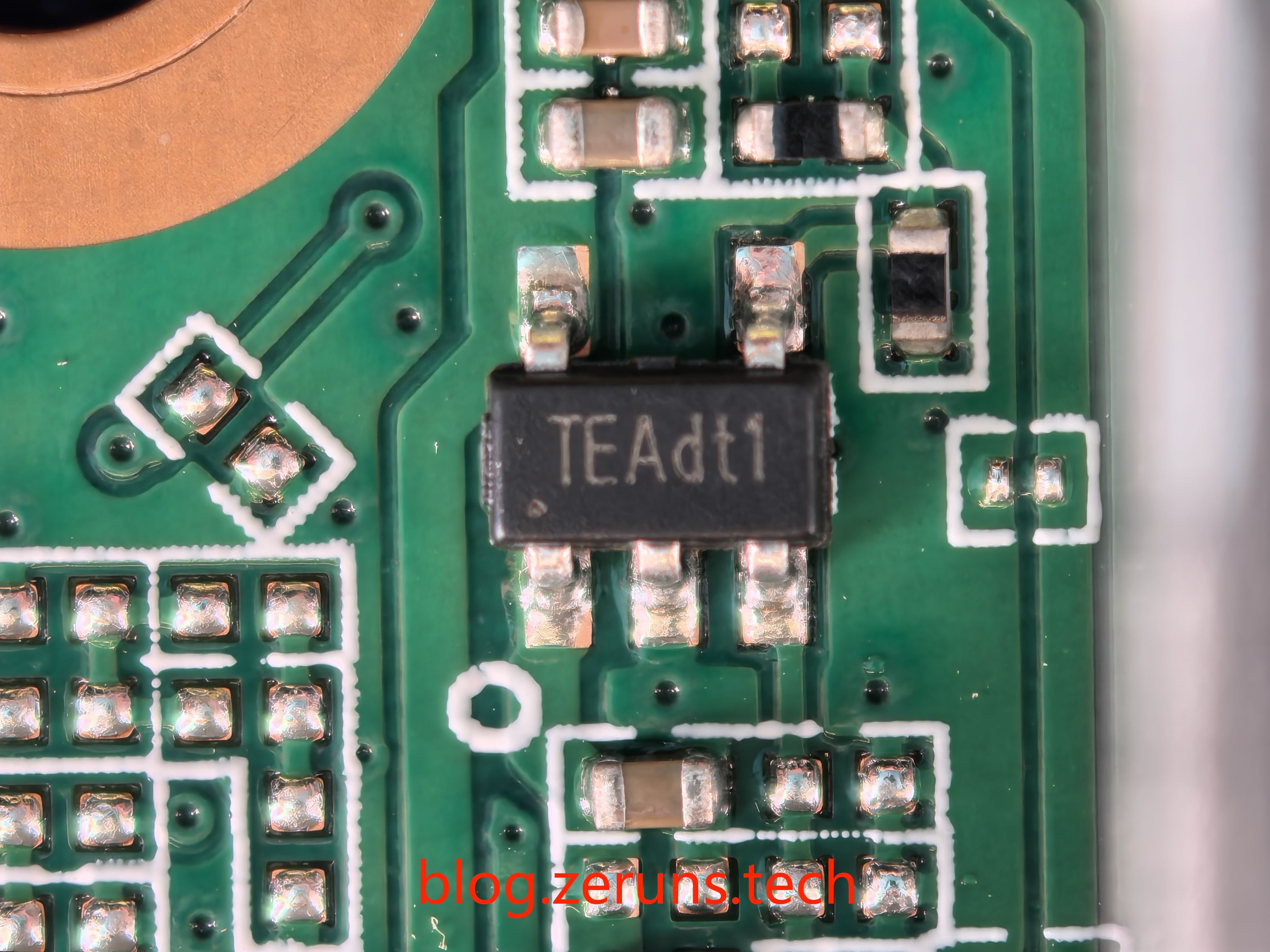

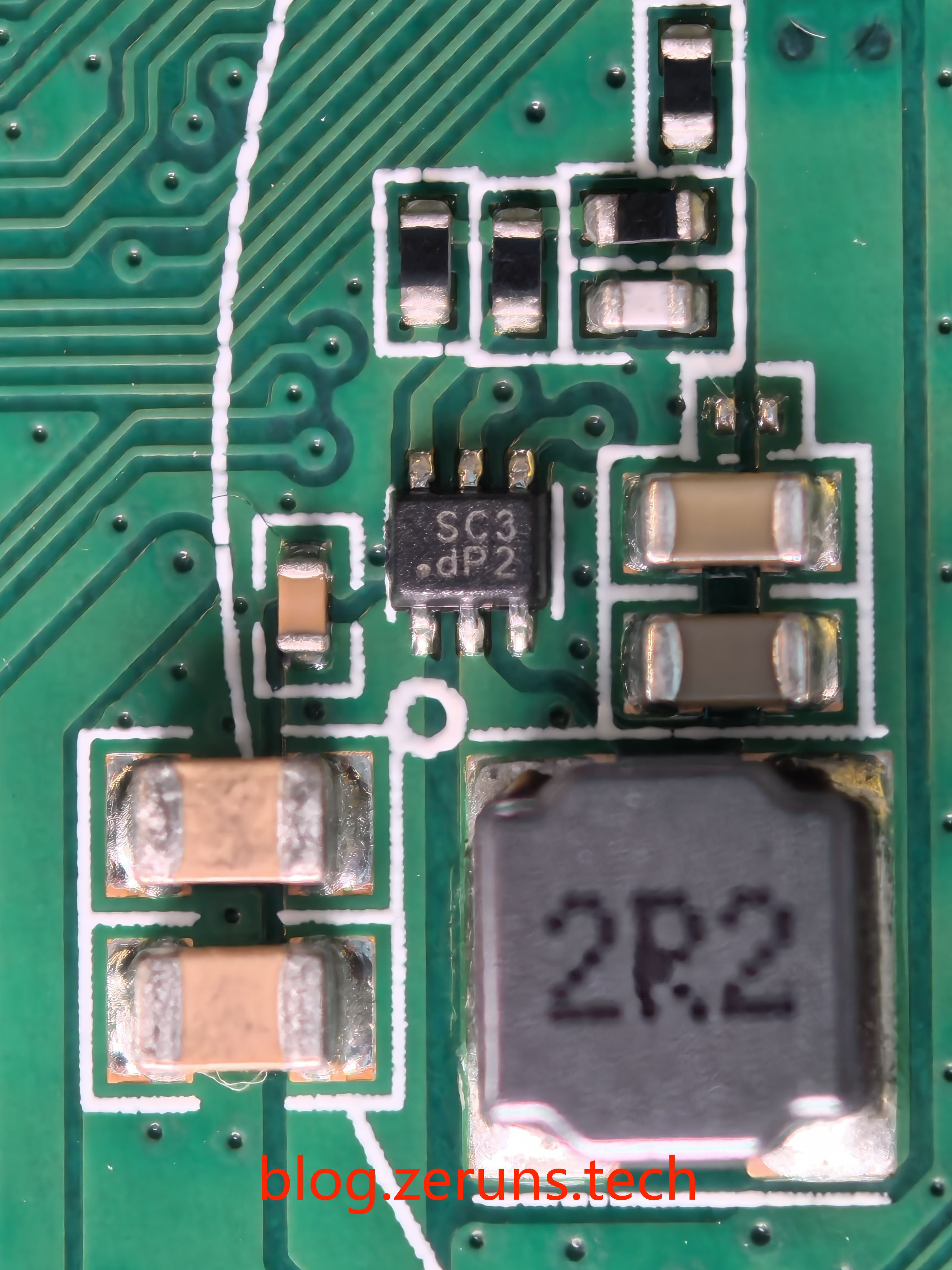

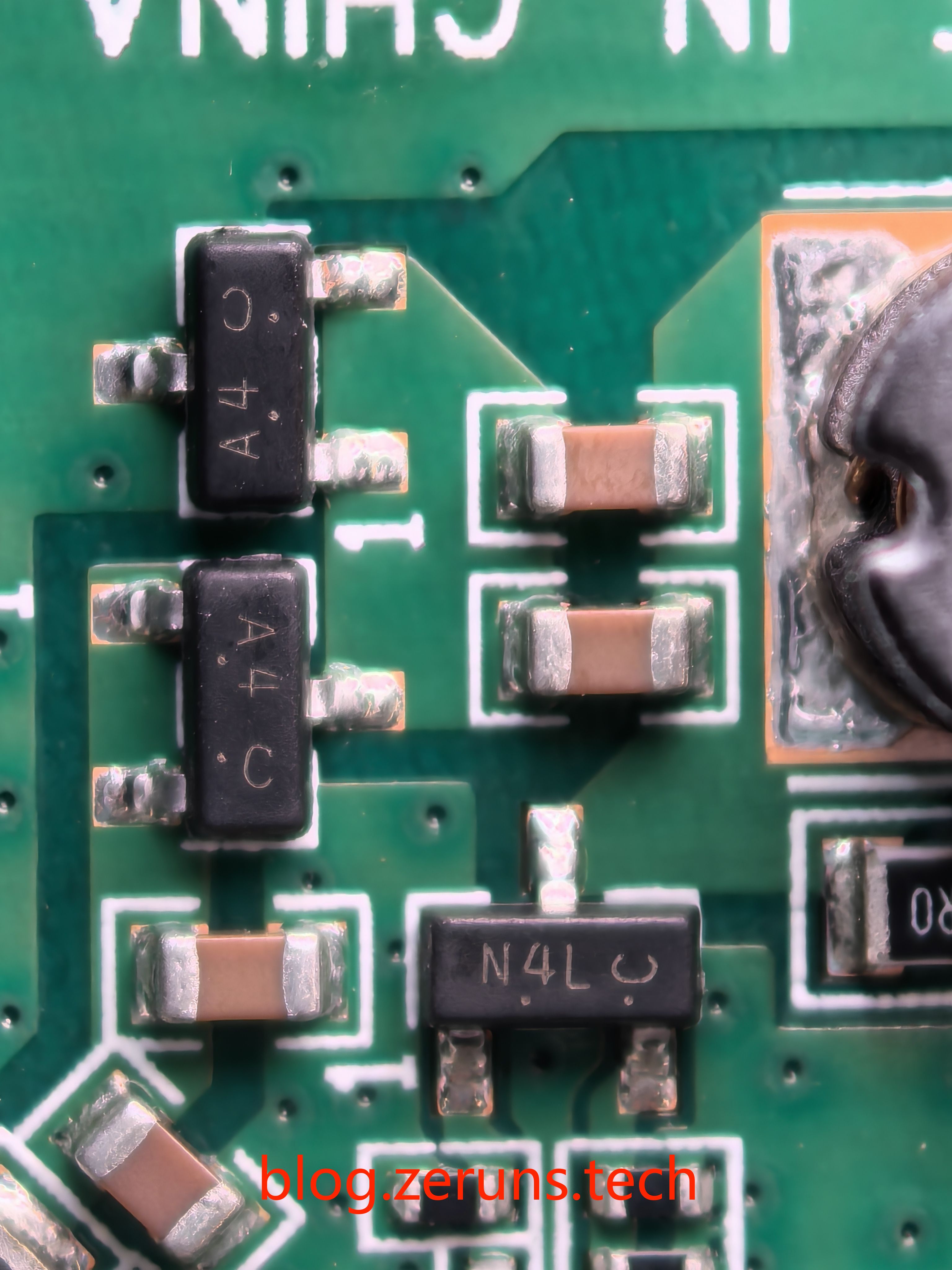

还有一些小芯片,也是查不到资料。
关于这些芯片我公众号文章里有人(adonis)在评论区给出解析:
69L2341是语音保护器和电话口有关,三极管也是和电话口有关。那些五脚小IC是LDO,六脚小IC是DCDC,都是把12V直流电转换为5V,3.3V,2V,1V直流电供给不同模块工作所需的电压用的。我们厂是中兴烽火小米光猫机顶盒路由器的代工厂,这个有可能就是我们厂代工的

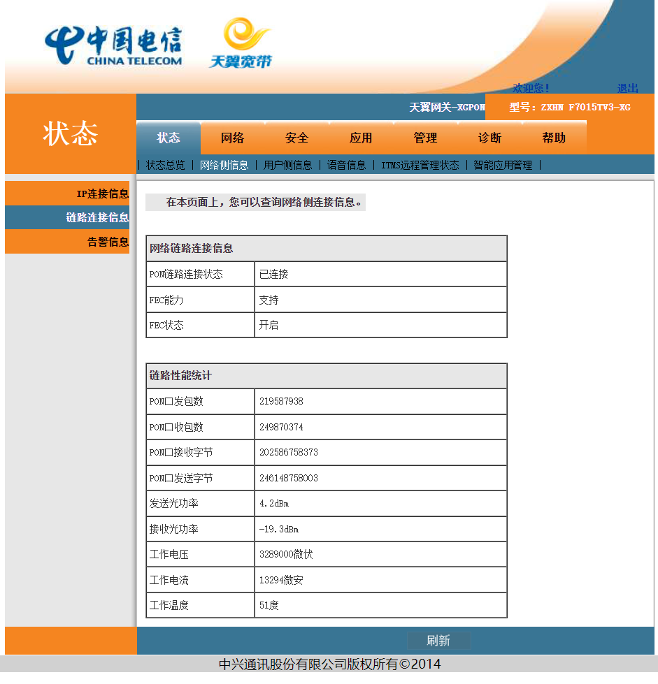

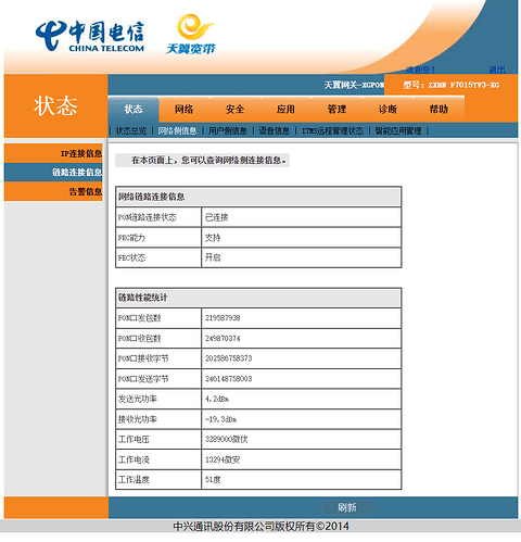

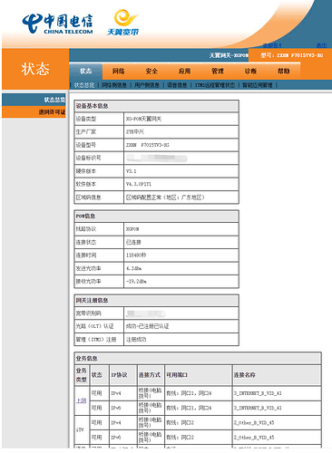

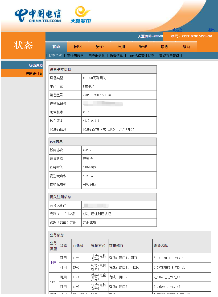

后台截图

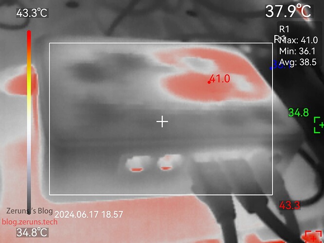

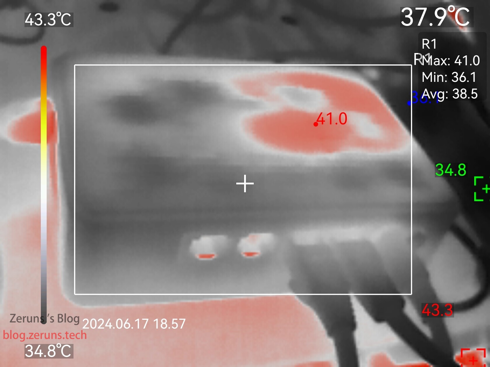

光猫发热情况热成像图
下面这张是中兴的F7015TV3加散热风扇后的热成像图像,顶盖大部分面积40度以上,最高点42.3度:
下面这张是移动的吉比特H50G光猫的热成像图像,没有加风扇,顶盖只有小部分面积在40度以上,最高点41度:
