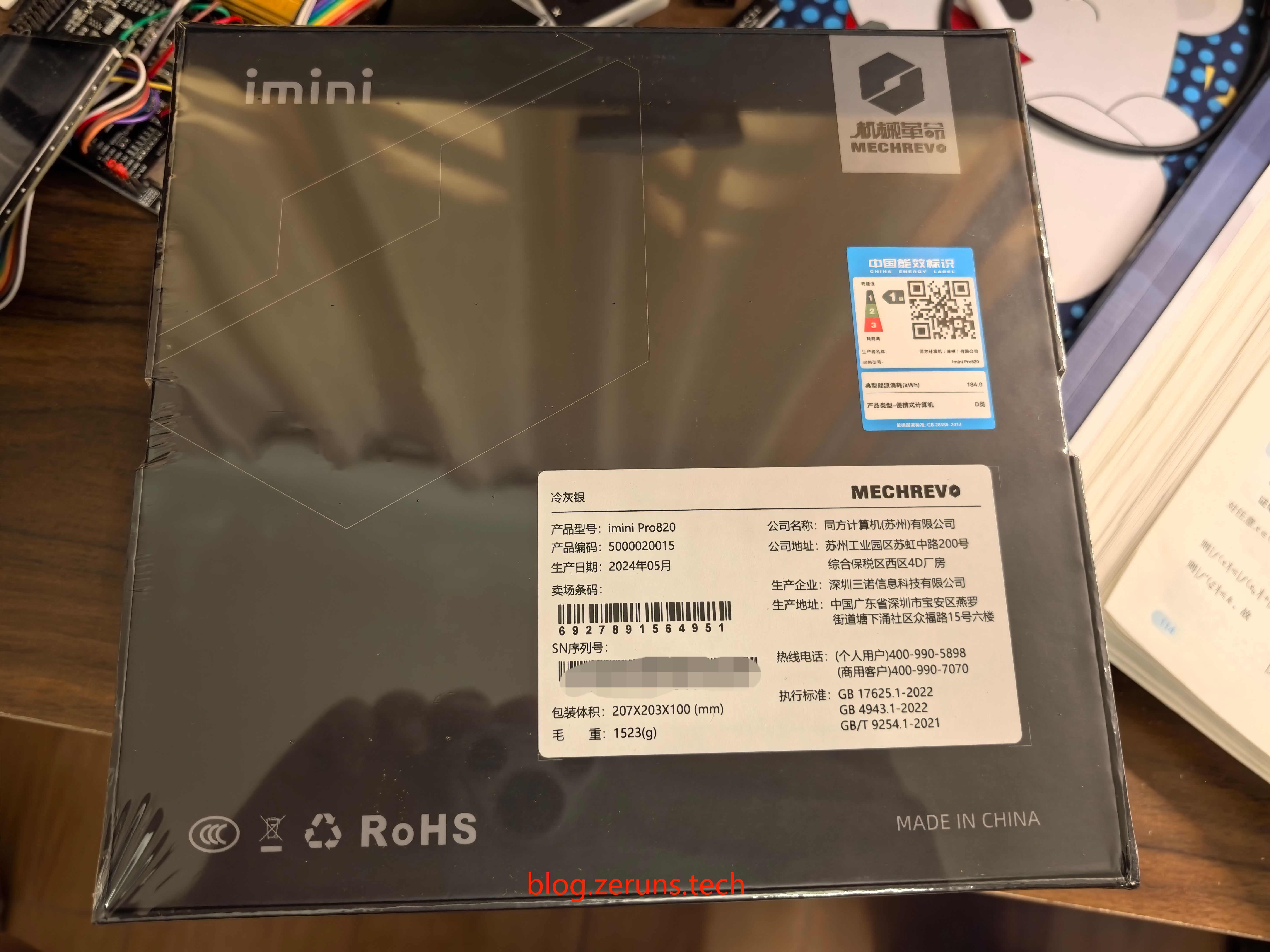

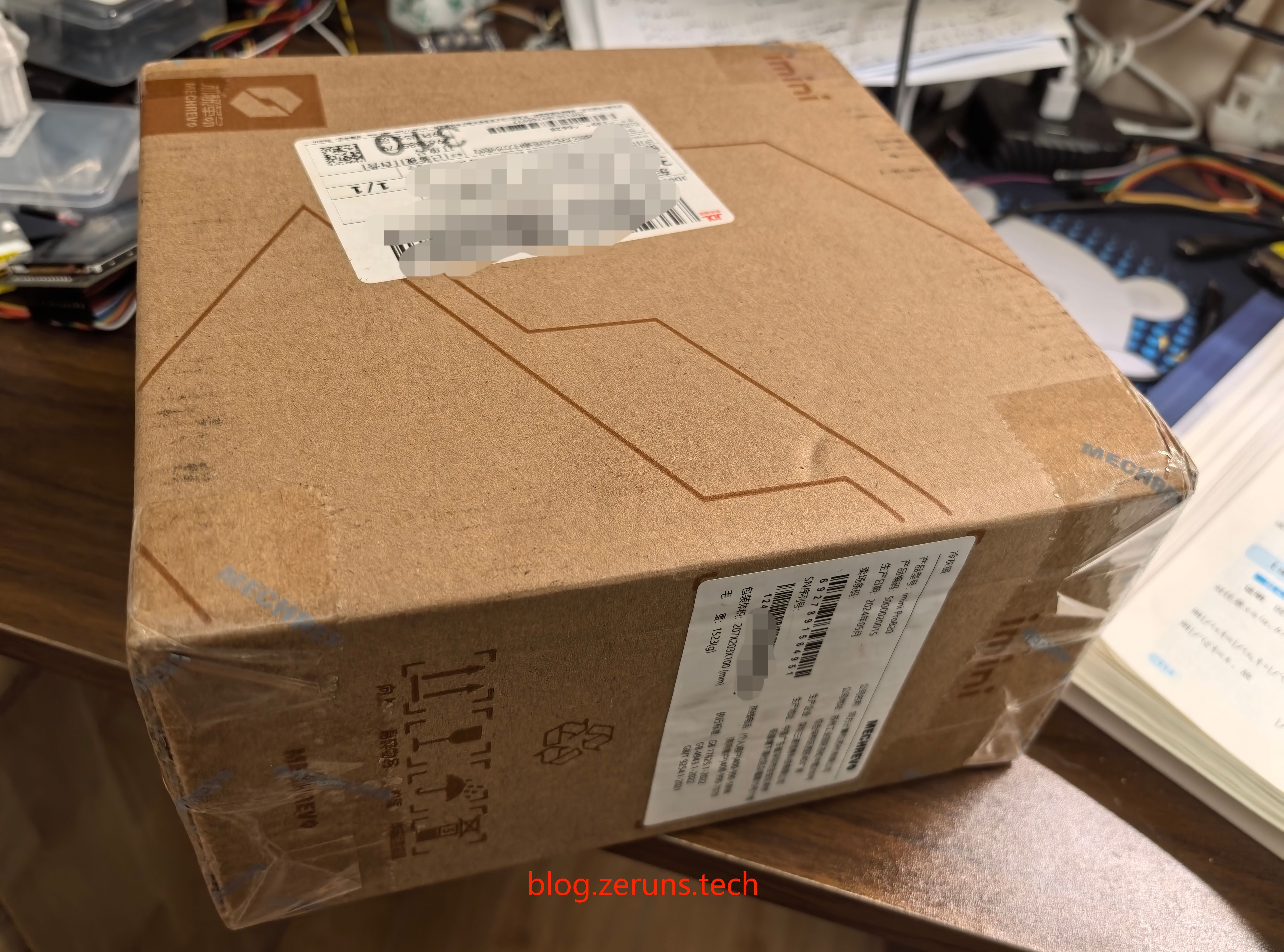

Caja de envío con una etiqueta lateral que muestra el modelo y número de serie.

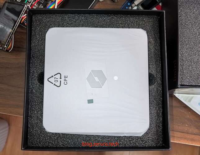

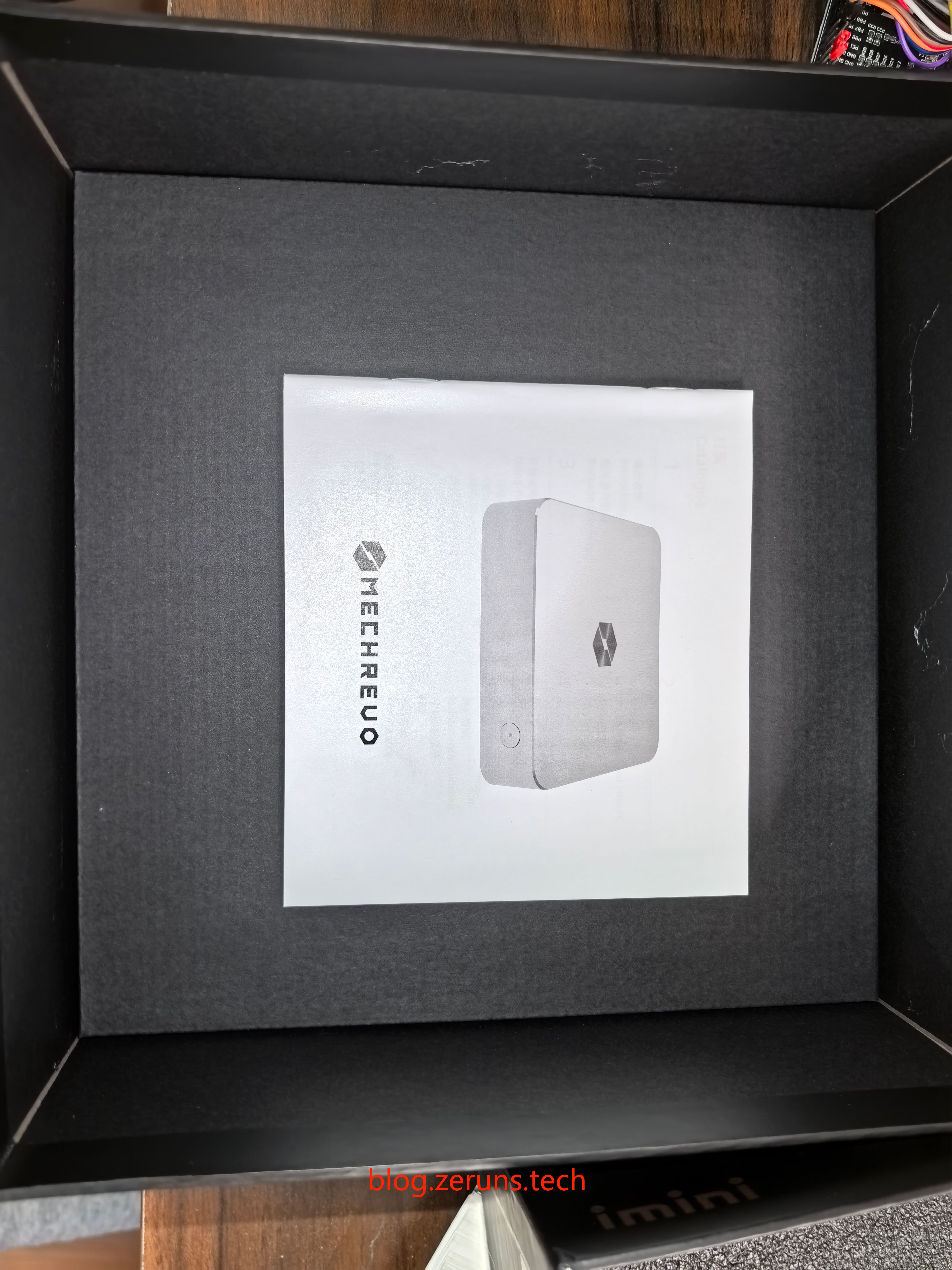

El producto viene en una caja negra cuadrada, con el logotipo de Mechanical Revolution grabado en dorado y la etiqueta del modelo “imini”.

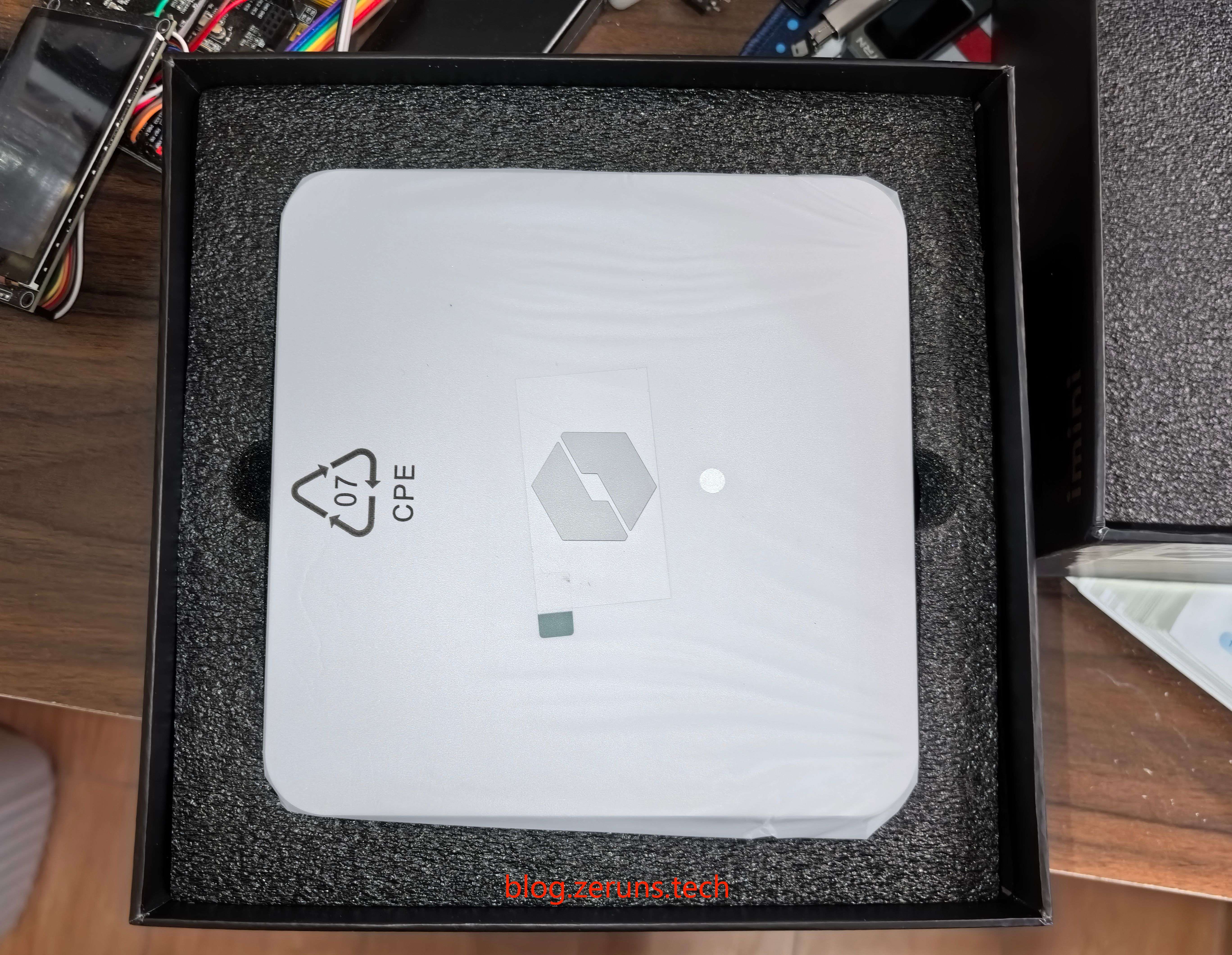

Al abrir la caja, el miniordenador está directamente visible.
Al retirar el equipo, debajo hay un manual de usuario.

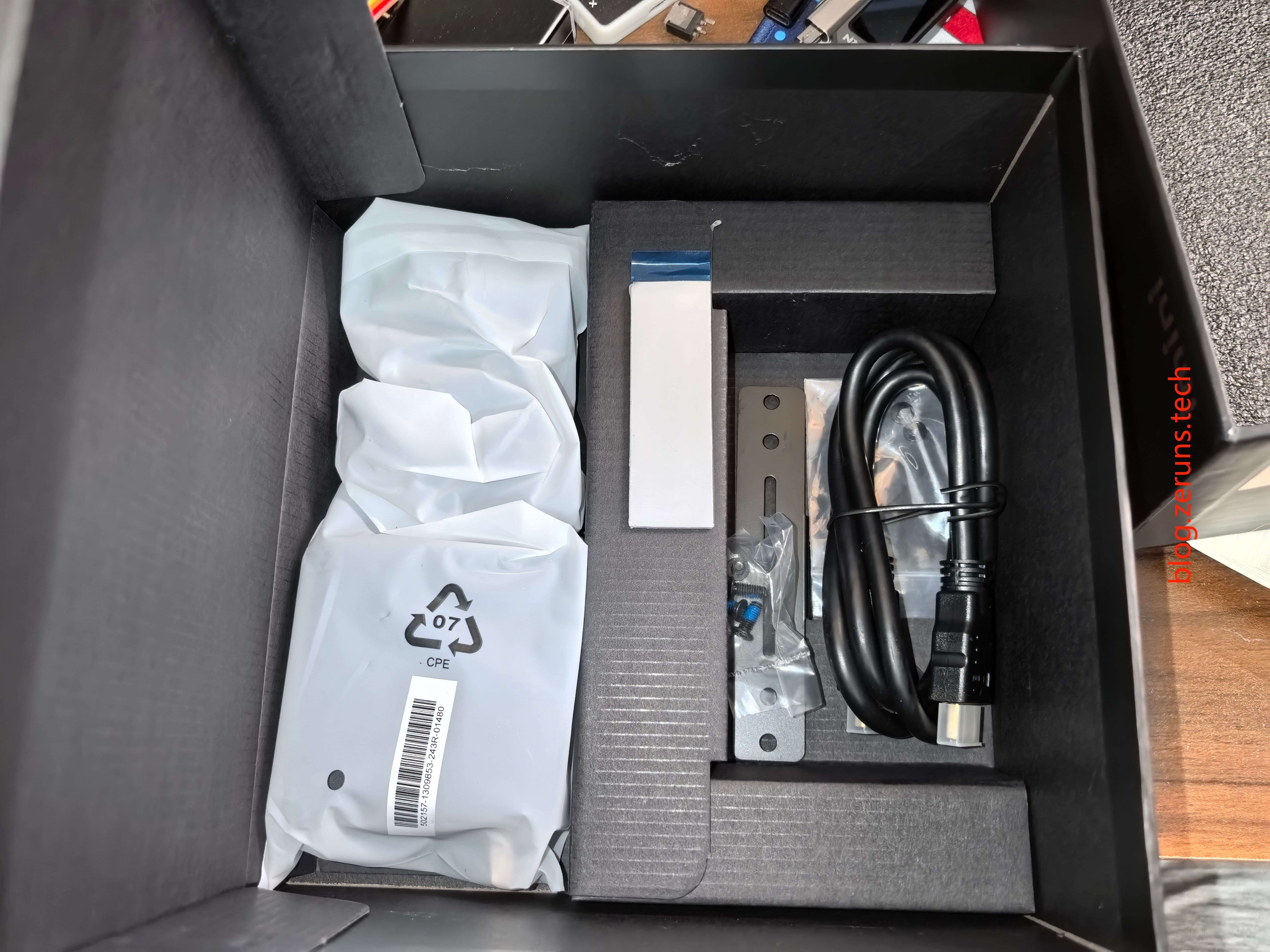

Debajo, los accesorios: adaptador de corriente, cable HDMI, soporte de montaje VESA, tornillos, manual y almohadillas de silicona térmica para el disco duro.

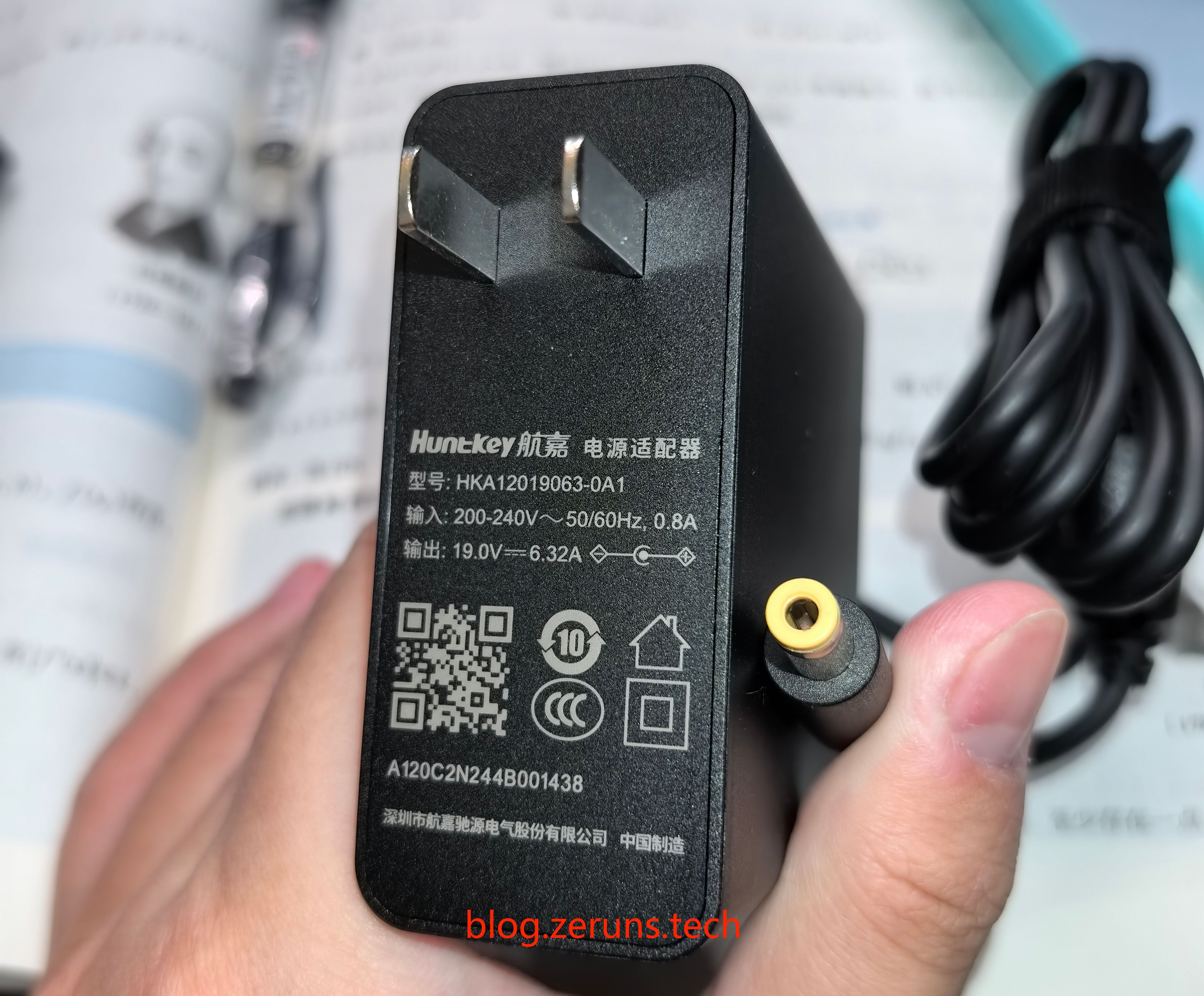

El adaptador de corriente es el HKA12019063-0A1 de Hangzhou, con entrada de 200-240 V (no compatible con voltaje universal), salida de 19 V, corriente máxima de 6,32 A, potencia máxima de 120 W y conector de salida DC 5,5x2,5.

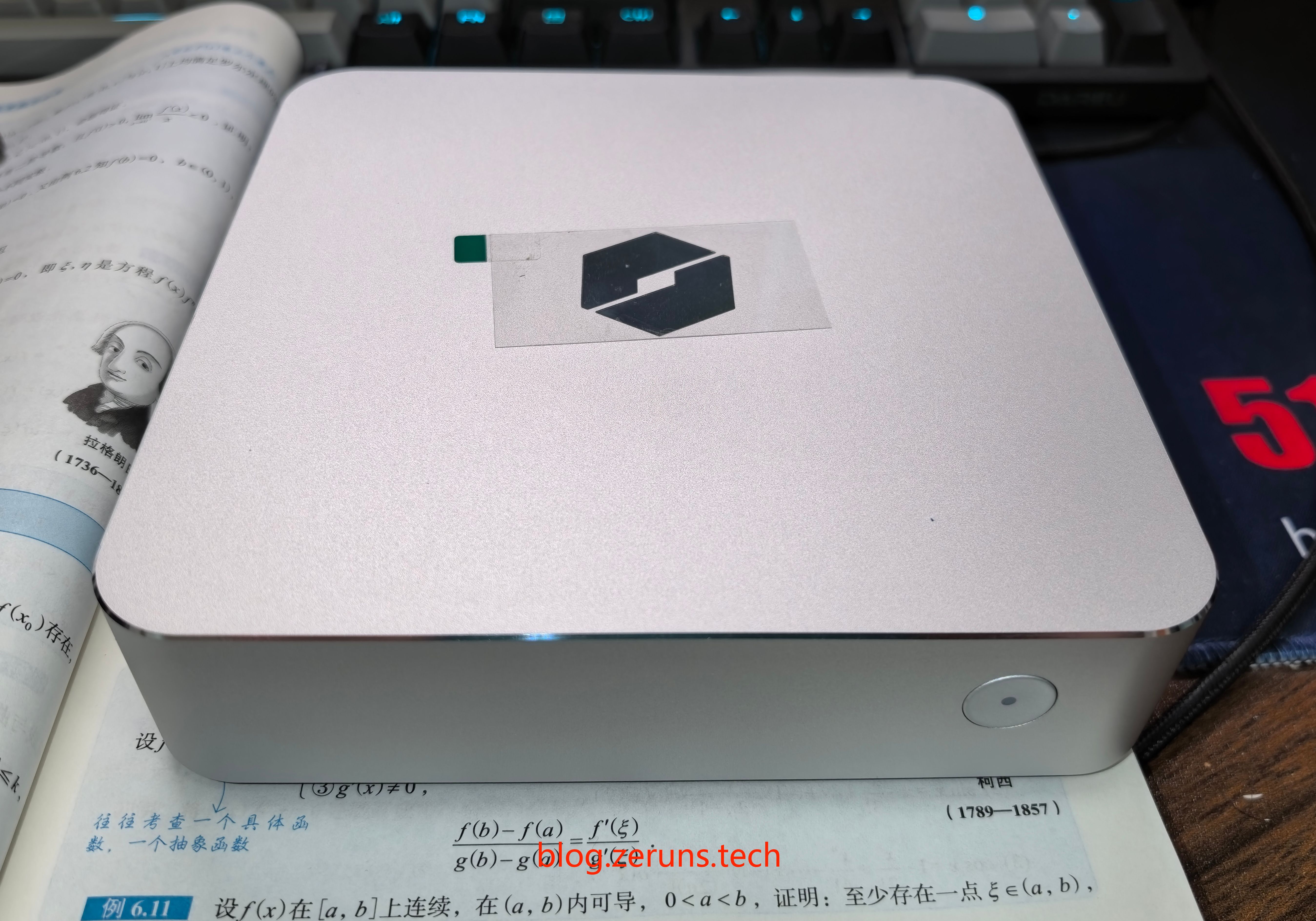

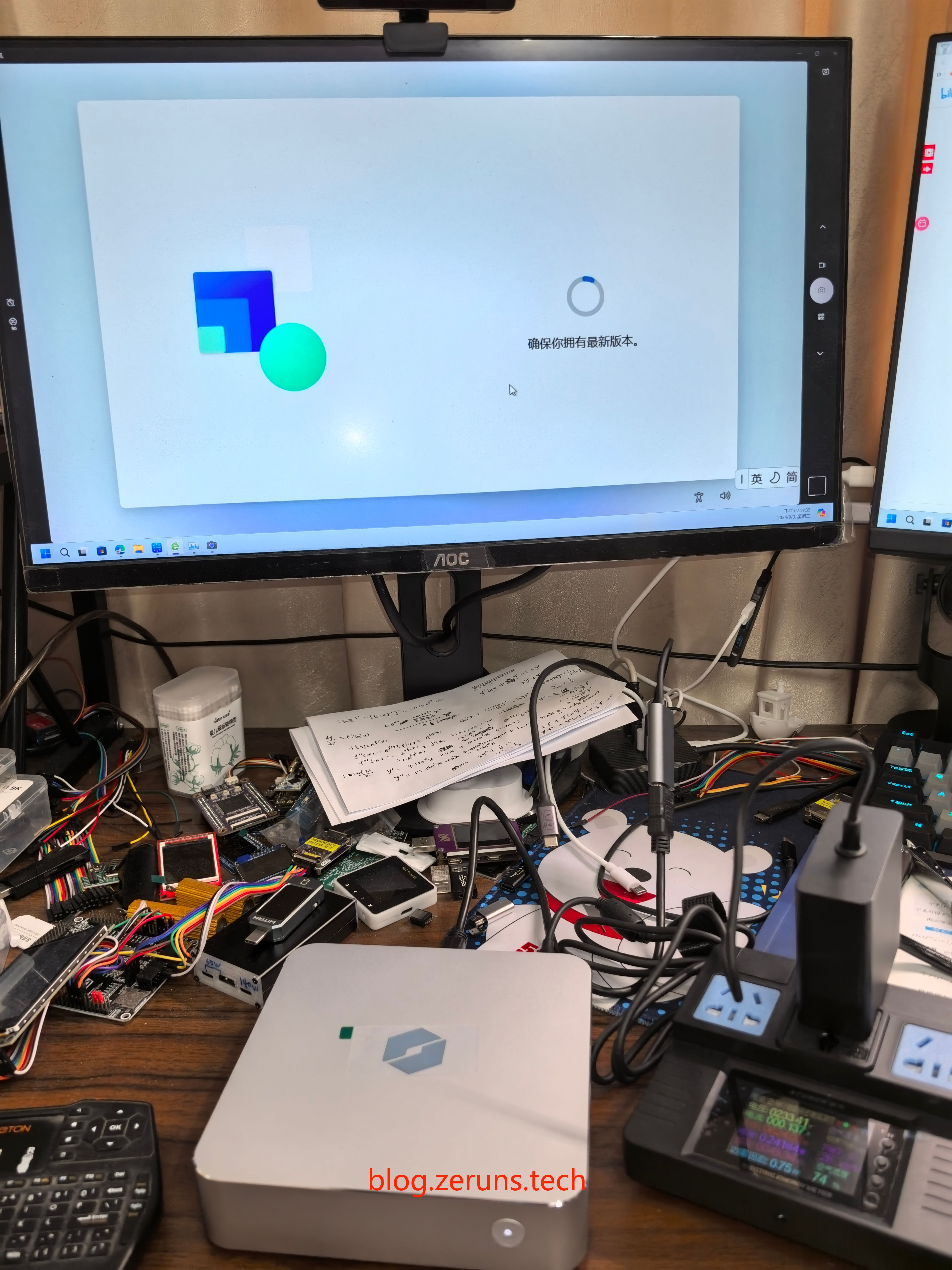

Frente del miniordenador Mechanical Revolution imini Pro 820. Este dispositivo tiene un diseño que recuerda al Mac mini, con una carcasa de aluminio anodizado y arenado, de excelente calidad, con un borde pulido mediante CNC y un logotipo láser con efecto de color variable, estilo tecnológico y minimalista que se integra fácilmente en cualquier entorno de escritorio.
La parte frontal solo tiene un botón de encendido; todos los puertos están ubicados en el lateral derecho y la parte trasera, lo que le da una apariencia limpia y ordenada.

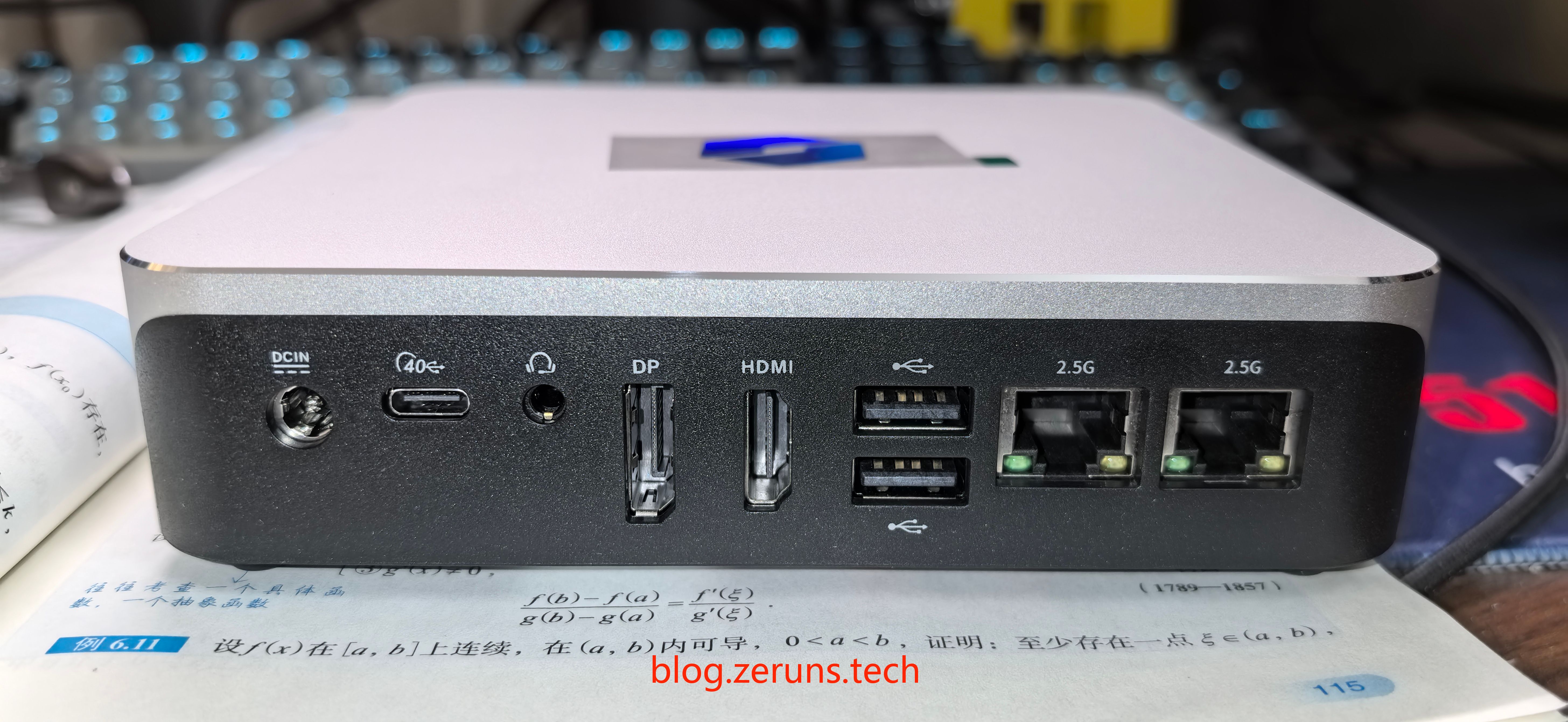

Parte trasera del equipo. De izquierda a derecha: conector de alimentación DC, puerto Tipo C de 40 Gbps (USB4), conector de auriculares de 3,5 mm, salida de vídeo DP, salida HDMI 2.1, dos puertos USB 2.0 y dos puertos de red de 2,5 G.
Este producto puede conectar hasta 4 monitores simultáneamente. Se ha comprobado que ambos puertos C delantero y trasero pueden conectar una pantalla portátil con un solo cable o usarse con un cargador PD.

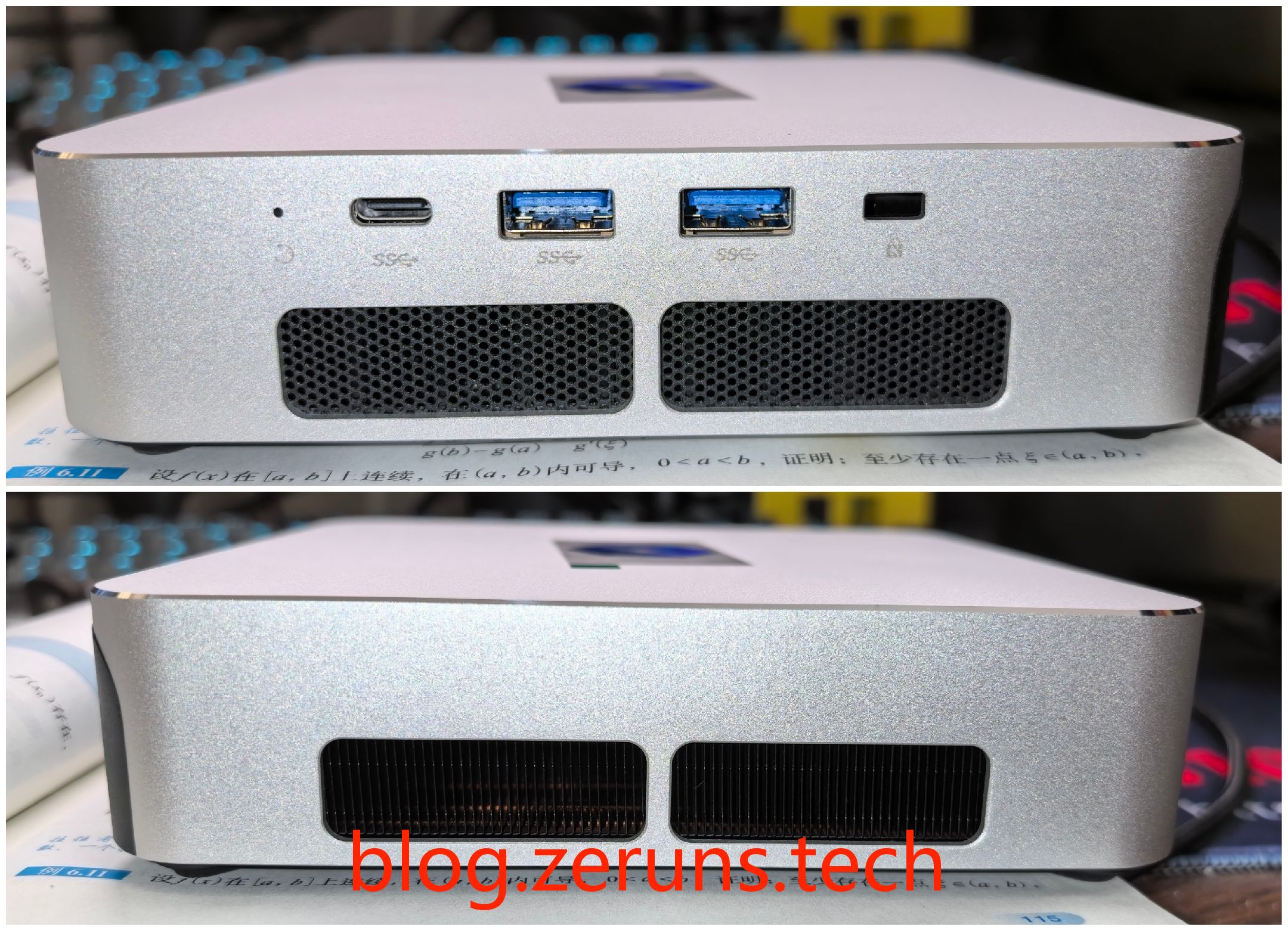

Lado derecho e izquierdo. En el derecho: agujero de reinicio, puerto USB-C multifunción 3.2 Gen2, dos puertos USB-A 3.2 Gen2 y ranura para candado de seguridad. En el izquierdo, dos orificios negros corresponden a las aletas de disipación y salida de aire.

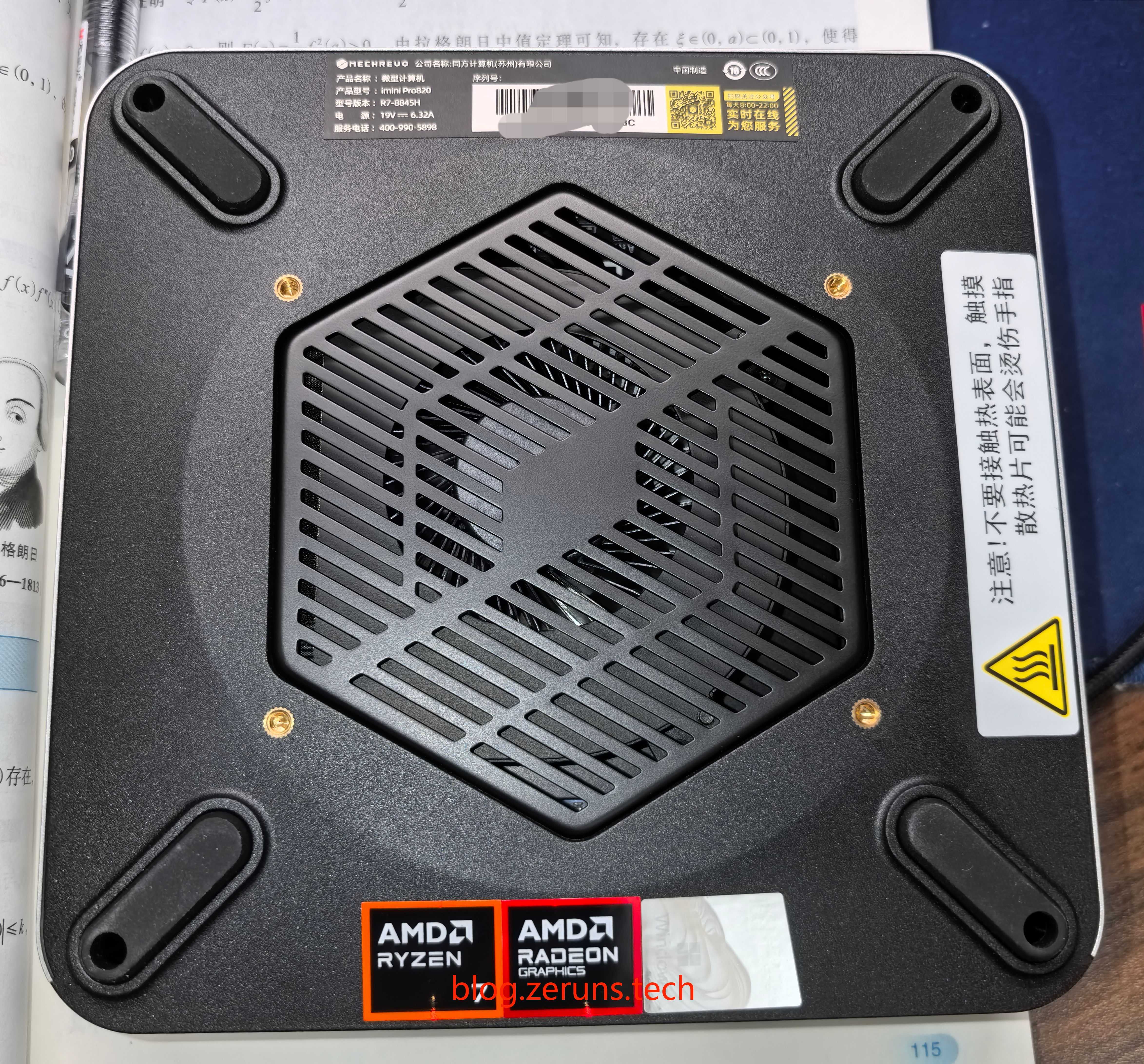

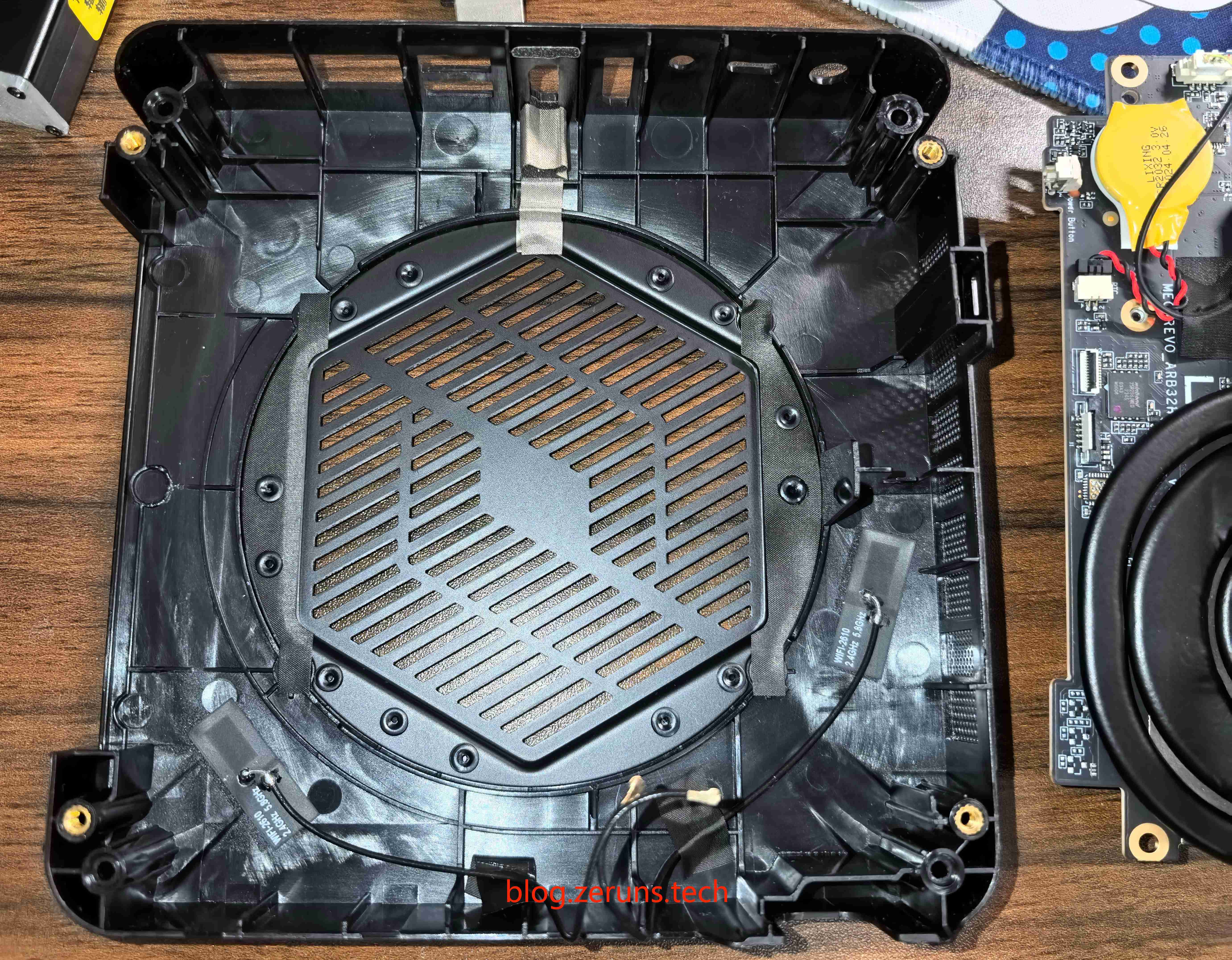

La tapa inferior tiene una rejilla metálica en forma de rombo, justo sobre la posición del ventilador. En las cuatro esquinas hay orificios para montaje en pared. Con el soporte incluido, el equipo puede colocarse detrás de un monitor (si es compatible con VESA).
Las patas de goma en las esquinas son altas, lo que mejora la circulación de aire por la base. Los orificios para los tornillos están directamente tallados en las patas, por lo que no es necesario retirarlas al atornillar, evitando que se despeguen o se pierdan. Un detalle muy bien pensado, merece una buena puntuación.
Para resumir, el diseño de refrigeración del imini Pro 820 es diferente al de otros miniordenadores. Usa entrada de aire por la base y el lado derecho, y salida por el lado izquierdo. Para quienes deseen montarlo en la pared, este diseño facilita la conexión de periféricos y la disipación del calor. Además, muchos productos colocan los puertos y la salida de aire en el mismo lado, lo que provoca que el aire caliente sople directamente sobre dispositivos USB, causando pérdida de velocidad o desconexión. Este problema no ocurre en este equipo.

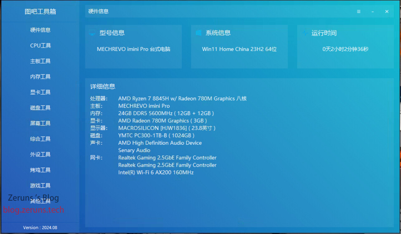

Encendido e inicio

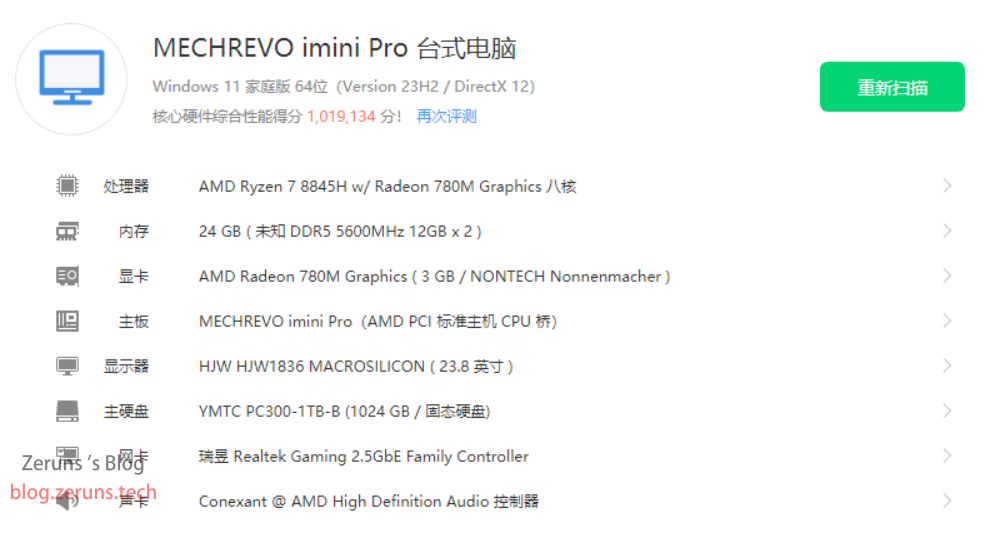

El sistema preinstalado es Windows 11 Home, versión original.

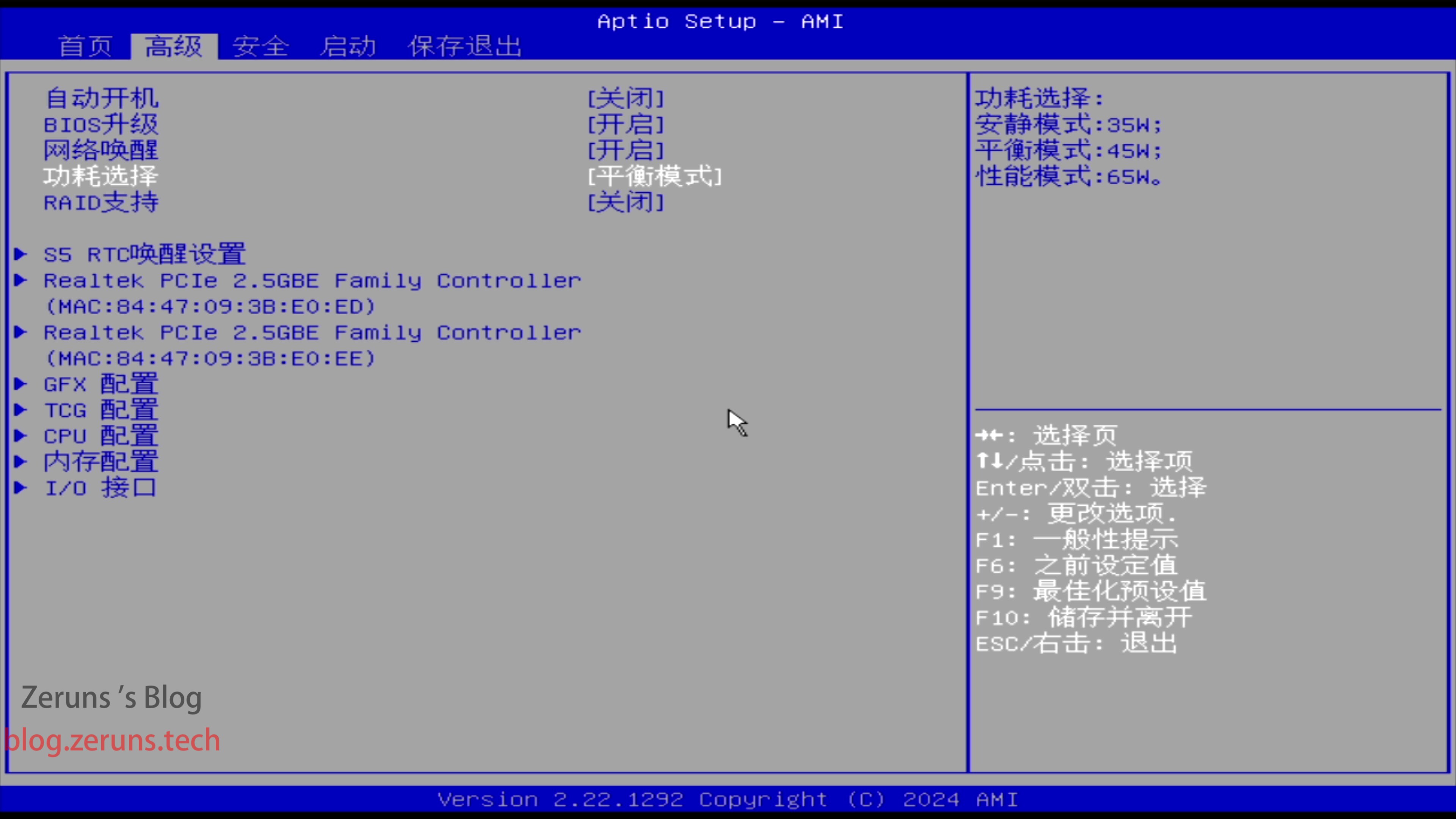

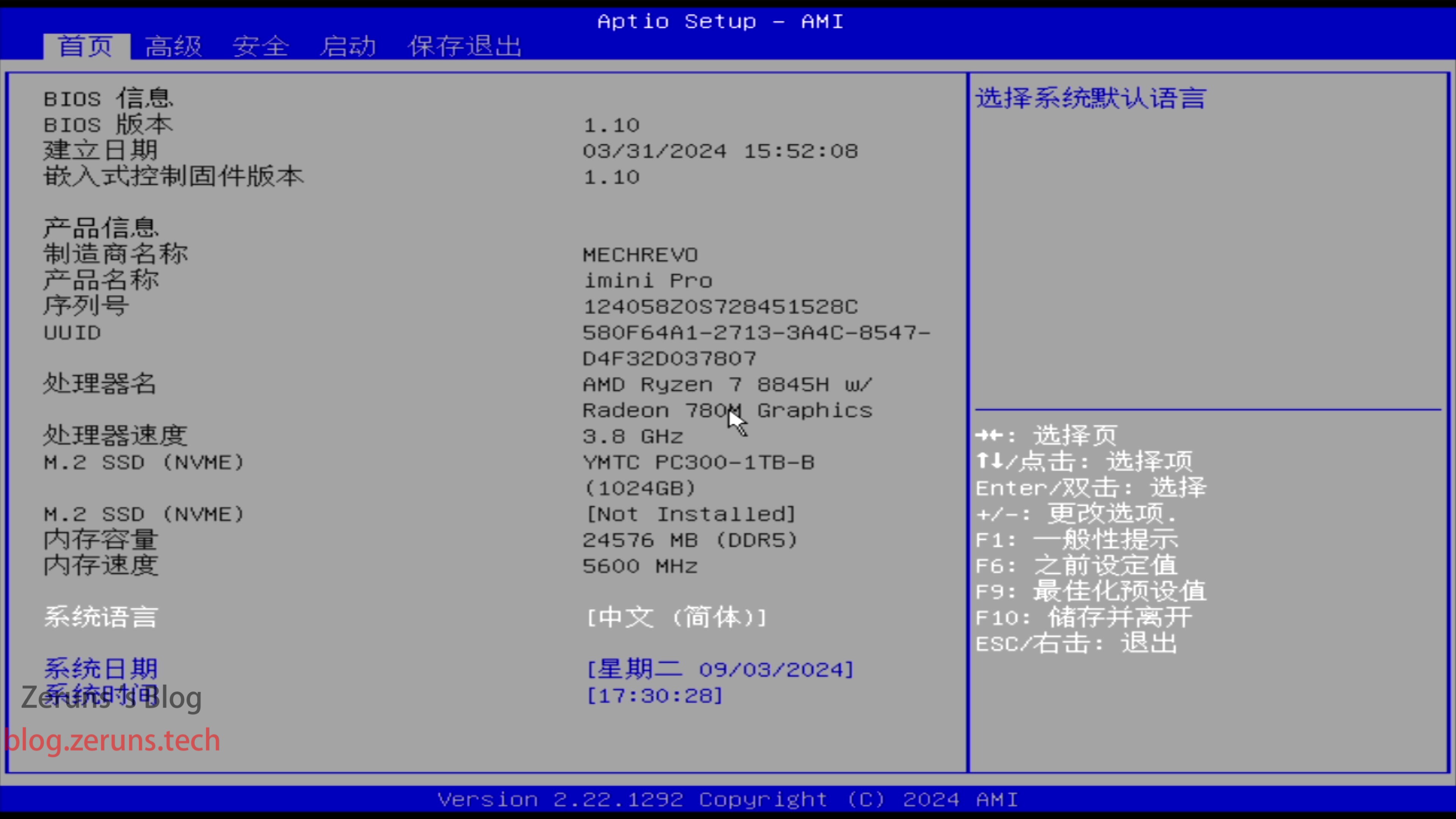

Al encender, manteniendo pulsado F2 se entra en una interfaz BIOS en chino, poco común en miniordenadores. En la configuración avanzada se puede ajustar la memoria de video virtual, hasta 8 GB, logrando una distribución de 16 GB de RAM + 8 GB de VRAM, evitando así problemas de saturación de memoria de video en algunos juegos.
Sin embargo, los módulos de memoria de 12 GB no tienen tantos chips como los de 16 GB, lo que significa que los grupos de bancos (BG) internos son inferiores, por lo que el ancho de banda de memoria y el rendimiento de la gráfica integrada son ligeramente inferiores al modo de doble canal con dos módulos de 16 GB. La configuración de 24 GB resuelve principalmente el problema de que 16 GB no son suficientes y 32 GB son demasiado caros, una opción orientada más al uso de oficina que al gaming. (Este equipo tiene una opción de 32 GB, pero ha estado sin stock).
El modo de consumo predeterminado es “Equilibrado”, con un límite de 45 W. Es necesario entrar en la BIOS y cambiarlo al modo “Rendimiento” para liberar todo su potencial.

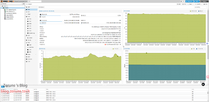

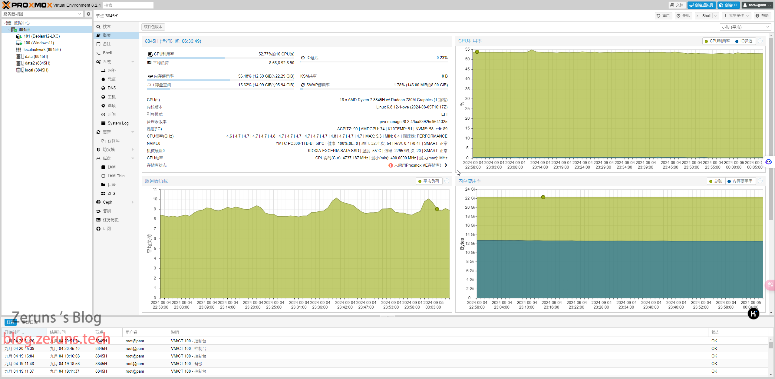

Después de las pruebas, instalé el sistema PVE.

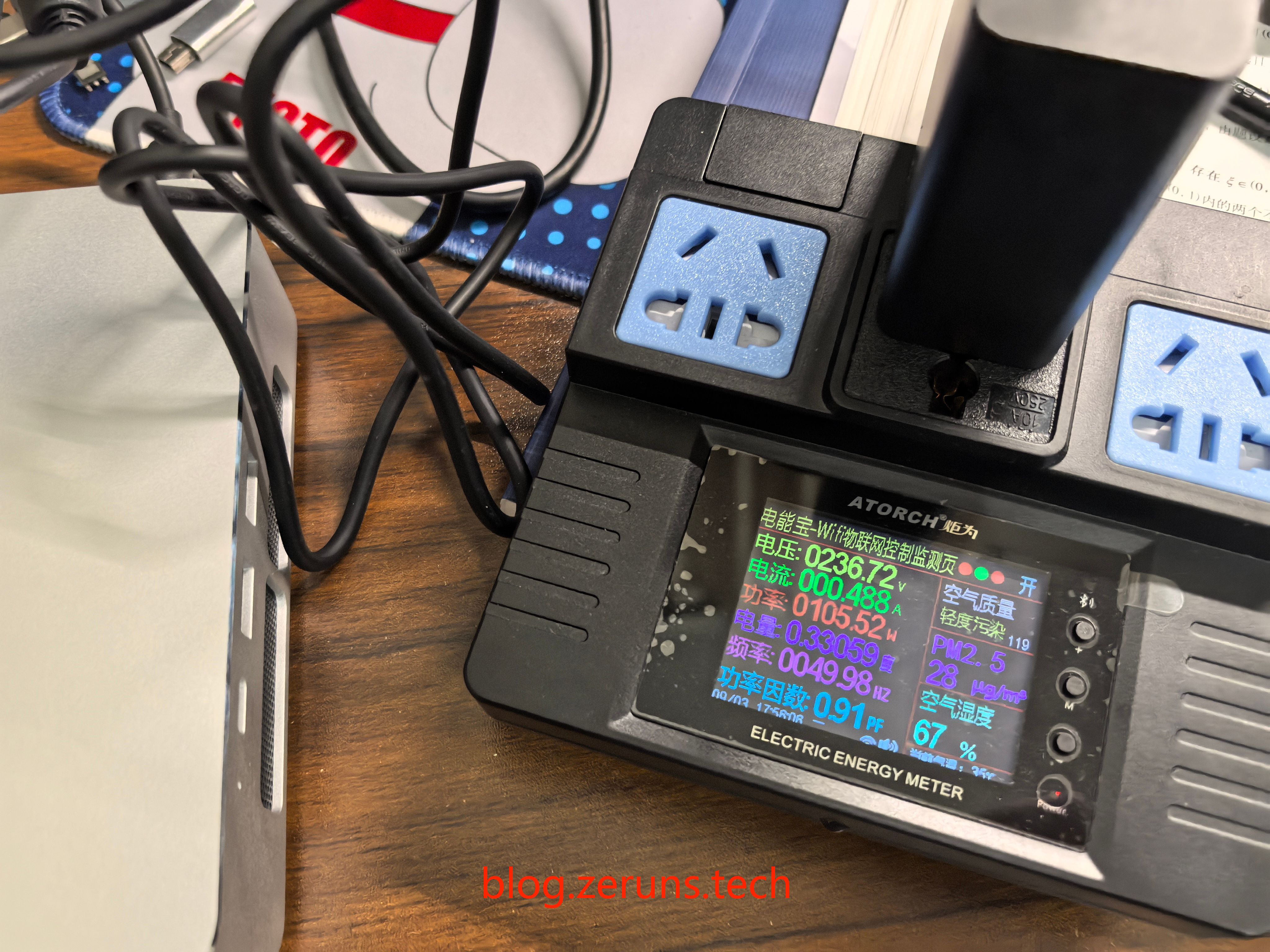

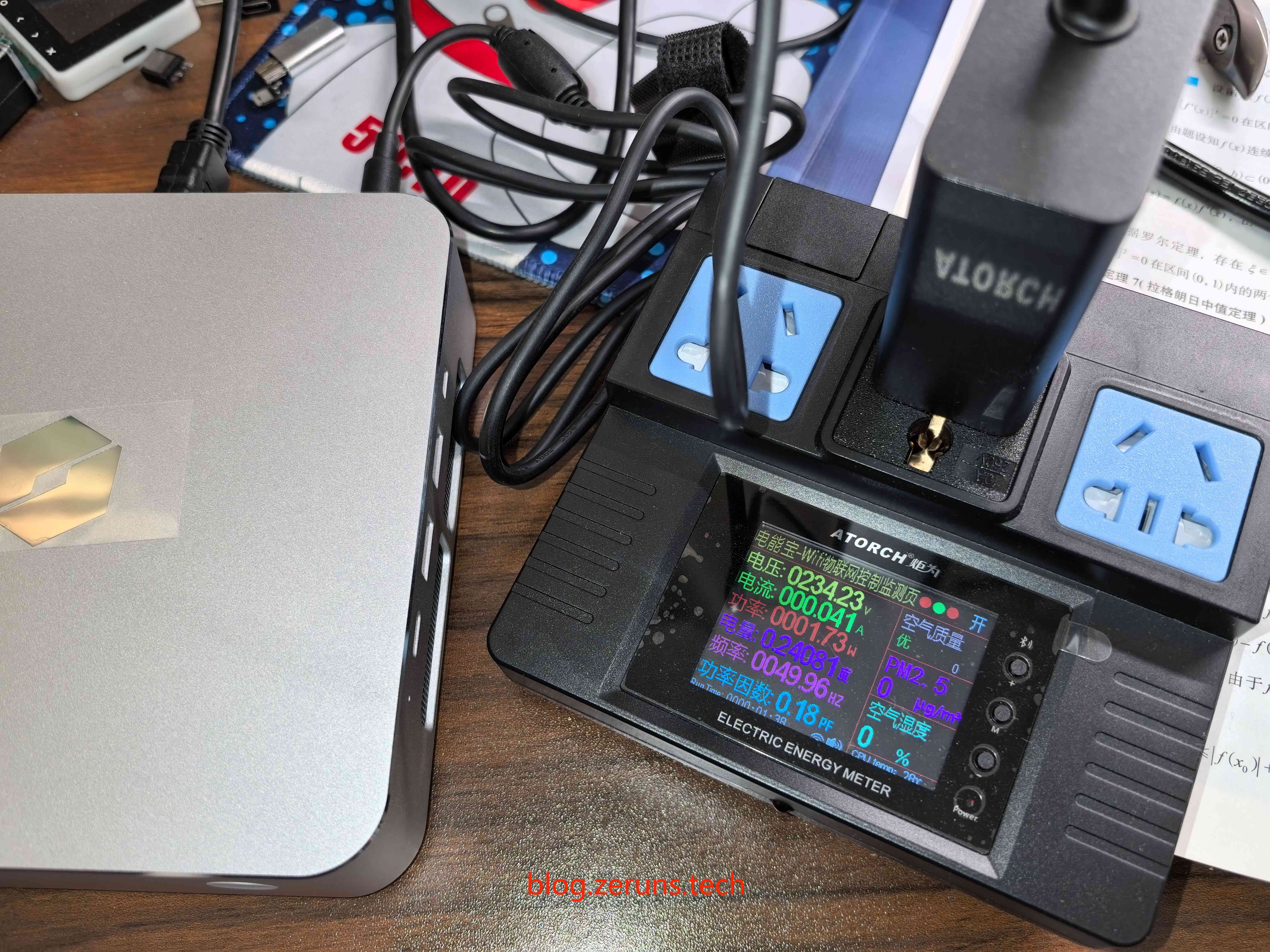

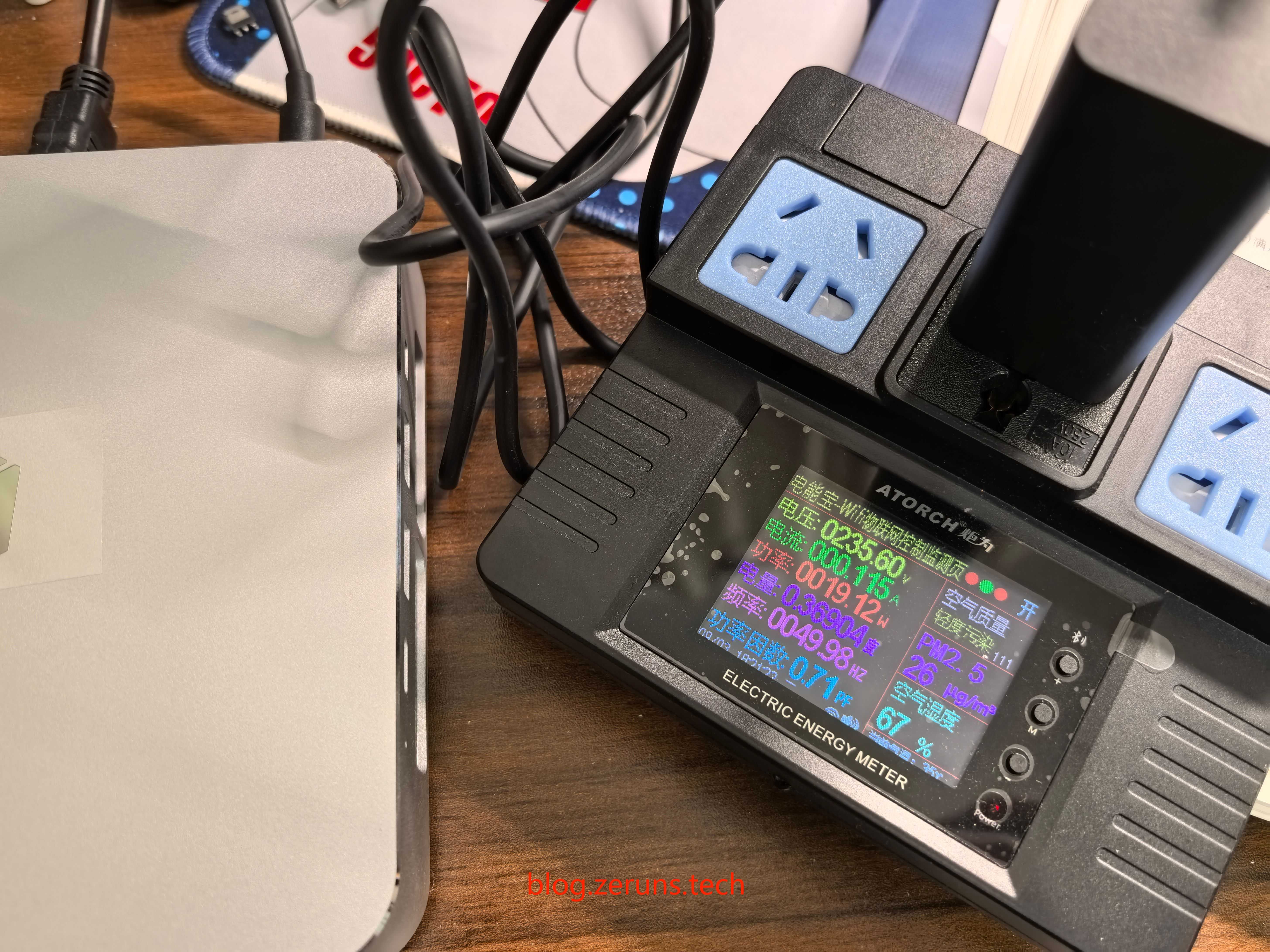

Pruebas de consumo
Equipo de prueba: medidor de energía Juwei.
Consumo en espera (enchufado pero apagado): aproximadamente 1,7 W.
Consumo en escritorio de Windows 11: alrededor de 19 W.
Consumo bajo carga con AIDA64 en modo rendimiento: aproximadamente 105 W.

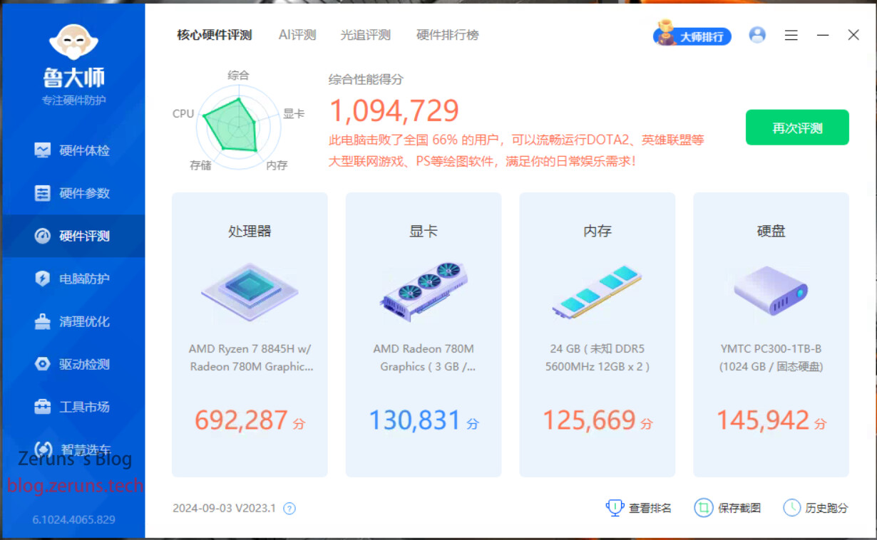

Prueba con Lu Master (Rudashi)
Puntuación multi-núcleo de CPU: 692.287 (mi equipo con I5-14600K obtiene 882.200), puntuación de gráficos integrados: 130.831 (mi tarjeta dedicada RTX 3070 obtiene 542.864), memoria: 125.669, disco duro: 145.942.

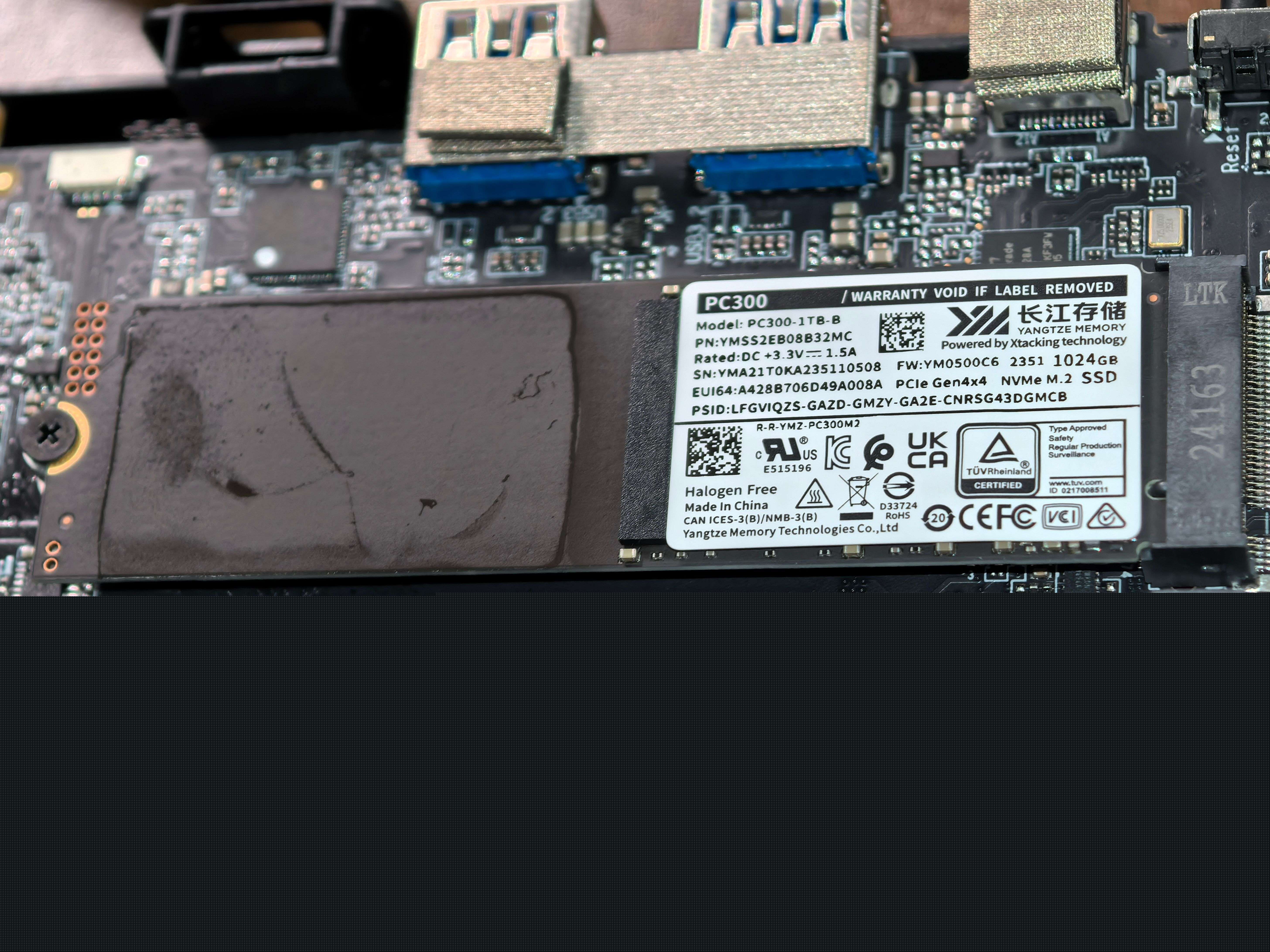

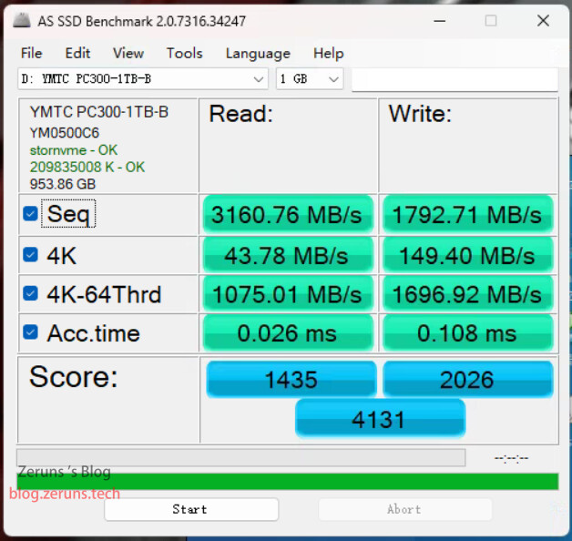

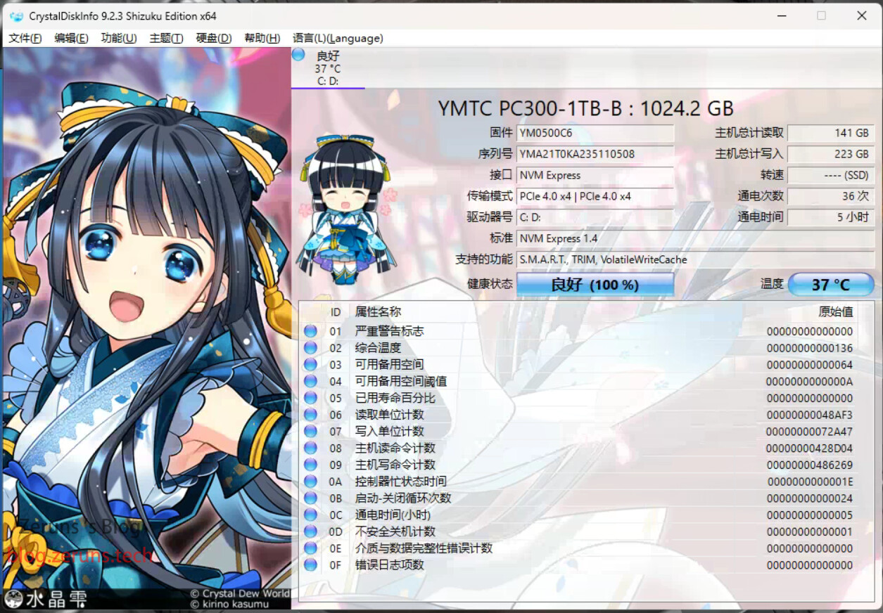

El SSD es el PC300 de Yangtze Memory. Al encenderlo, ya tenía 223 GB de datos escritos, 36 ciclos de encendido y 5 horas de uso.
Prueba de velocidad de lectura/escritura con AS SSD Benchmark:

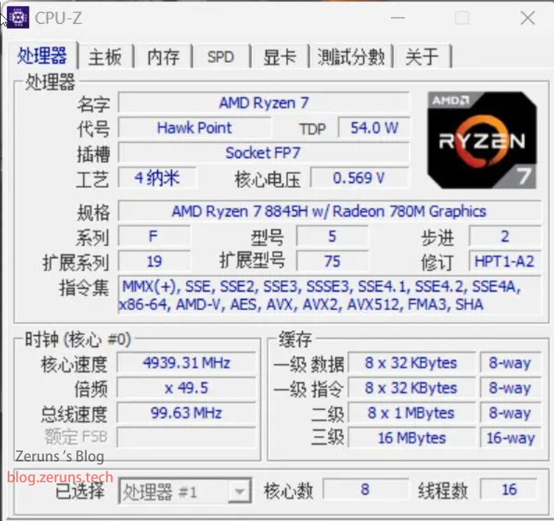

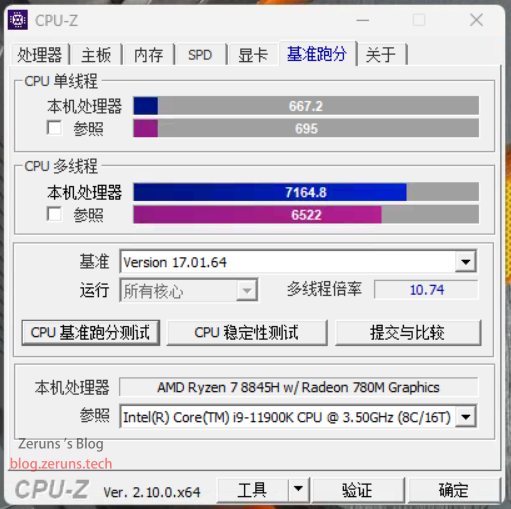

CPU-Z
Puntuación individual: 667,2; puntuación multi-núcleo: 7164,8. El rendimiento multi-núcleo supera al del I9-11900K.

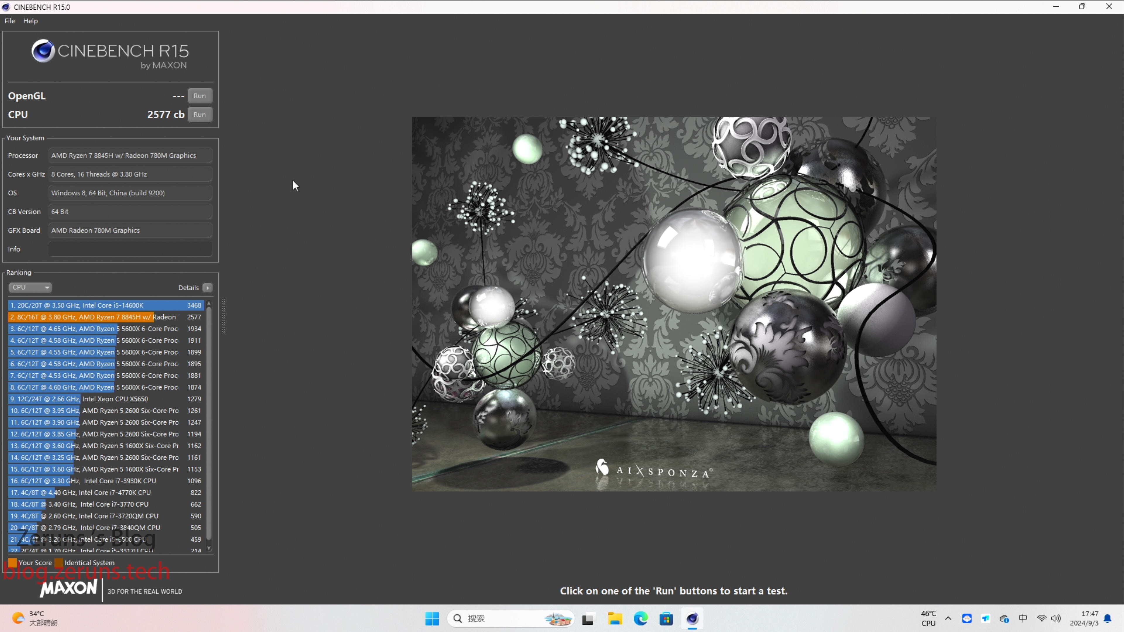

CINEBENCH R15
Puntuación multi-núcleo: 2577 cb

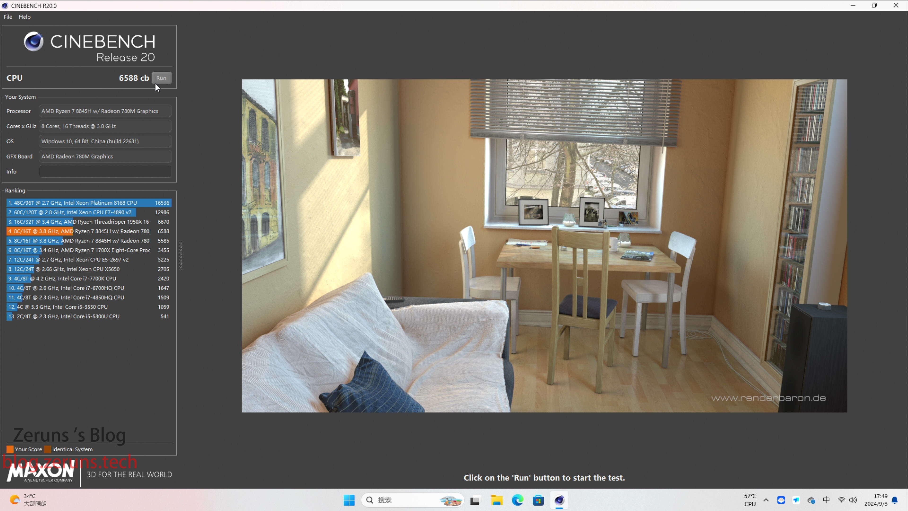

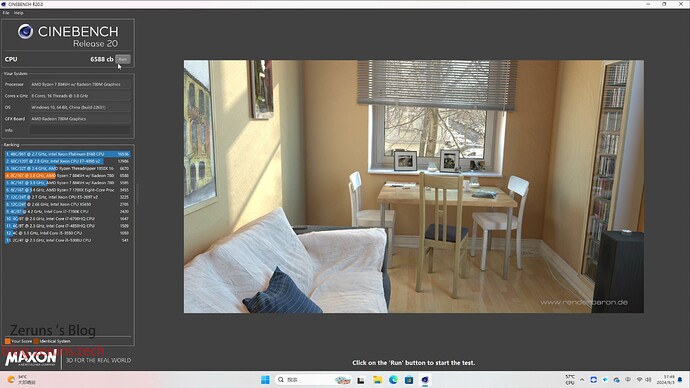

CINEBENCH R20
Modo rendimiento: 6588 cb; modo equilibrado: 5585 cb.

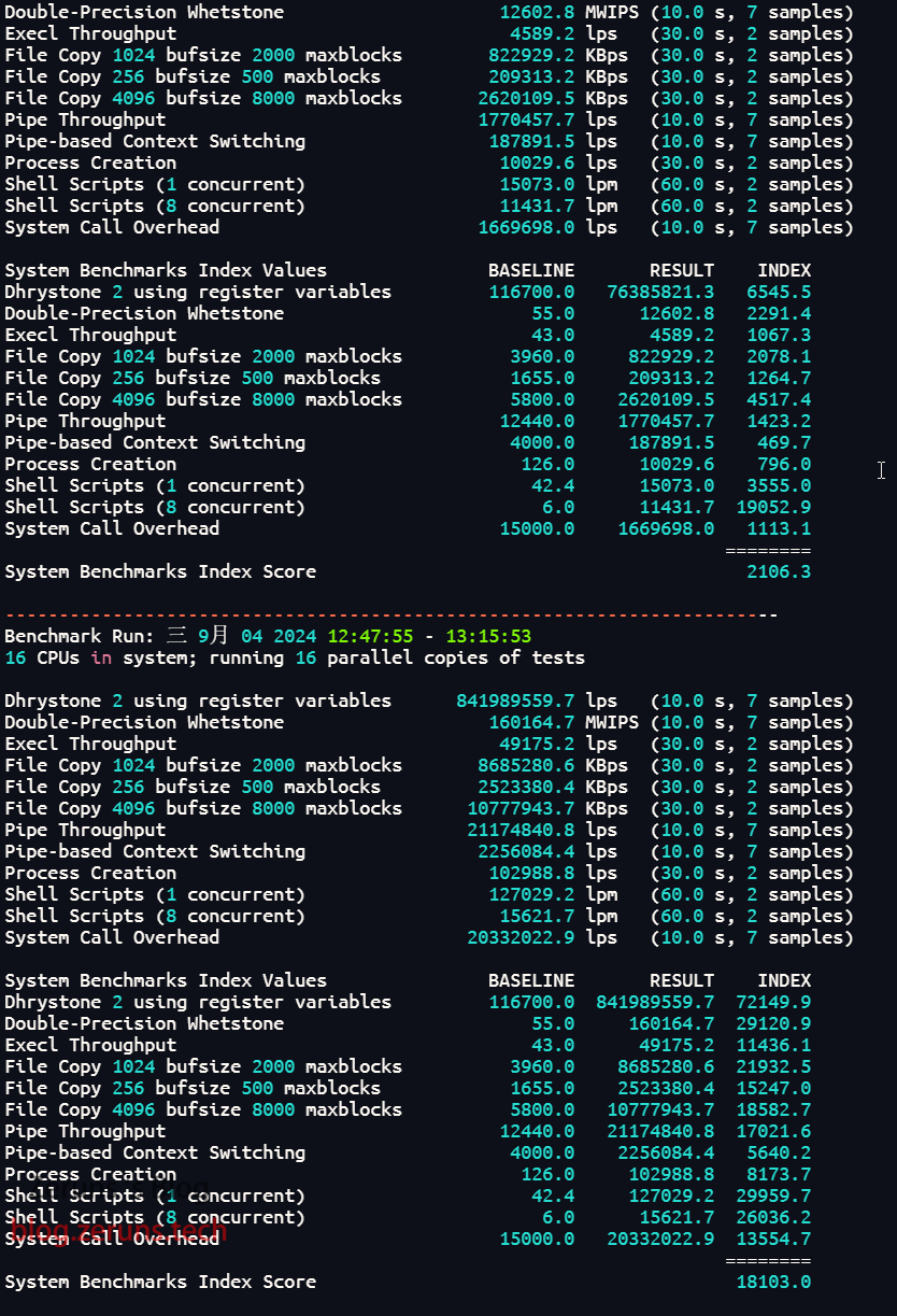

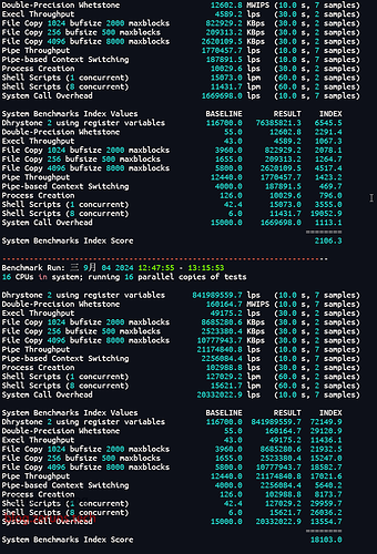

Unixbench
Puntuación individual: 2106,3; multi-núcleo: 18103.
Script de prueba:
wget --no-check-certificate https://gitee.com/zeruns/Linux-shell/raw/master/unixbench.sh && chmod +x unixbench.sh && ./unixbench.sh

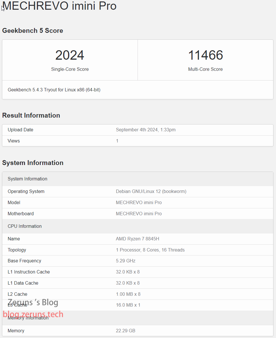

Geekbench 5
Puntuación individual: 2024; multi-núcleo: 114662.
Informe completo: https://url.zeruns.com/pF7ma
Script de prueba:
wget --no-check-certificate https://img.zeruns.com/down/Geekbench-5.4.3-Linux.tar.gz && tar xf Geekbench-5.4.3-Linux.tar.gz && cd Geekbench-5.4.3-Linux && ./geekbench_x86_64

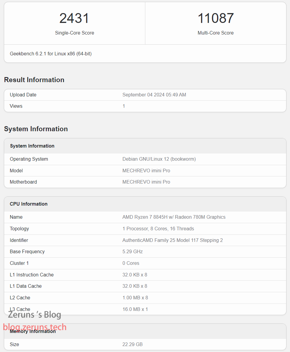

Geekbench 6
Informe completo: https://url.zeruns.com/cs3c5
Puntuación individual: 2431; multi-núcleo: 11087.

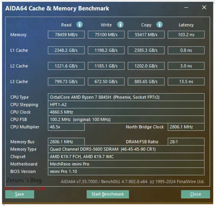

Prueba de rendimiento de memoria y caché
Software utilizado: AIDA64 Cache & Memory Benchmark. Velocidad de lectura: 78459 MB/s, escritura: 75100 MB/s, latencia: 103,2 ns.

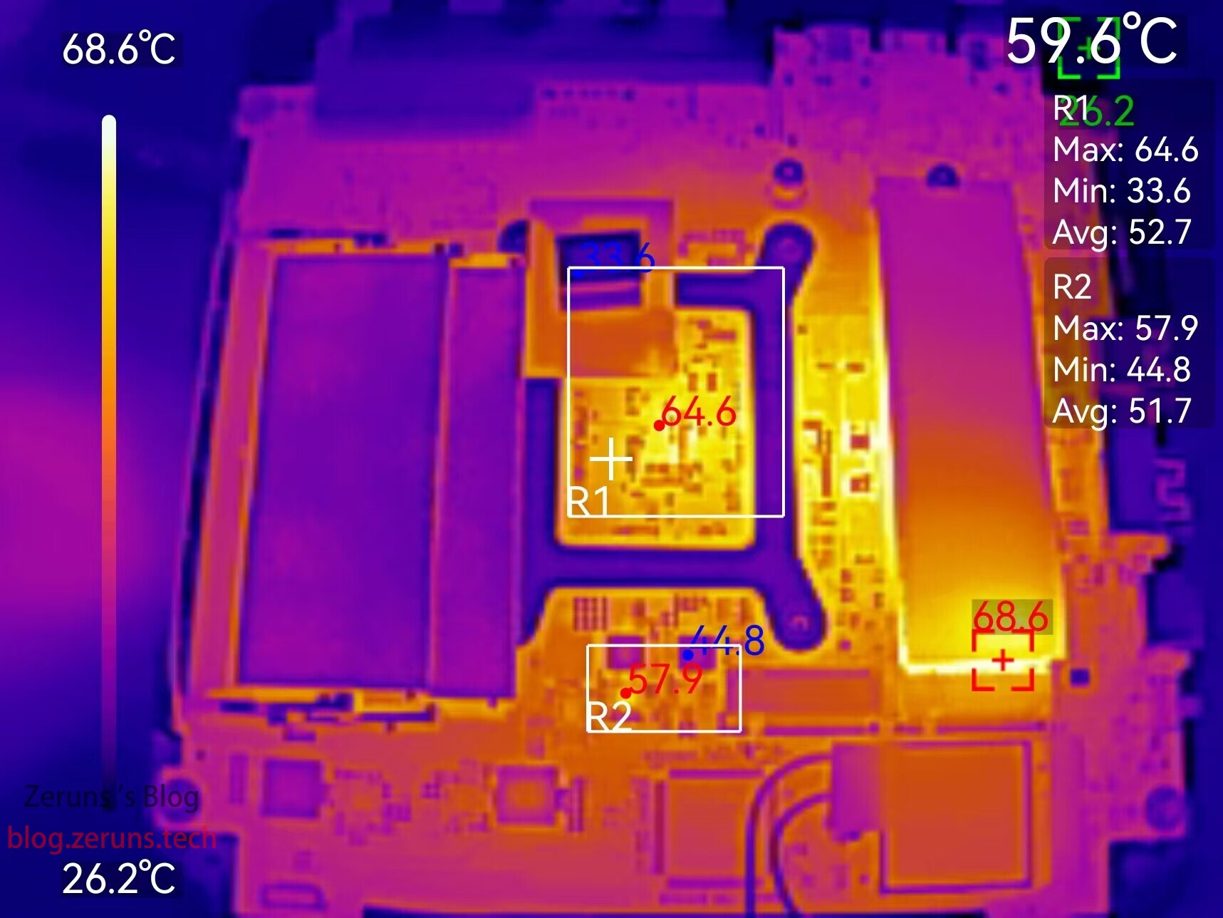

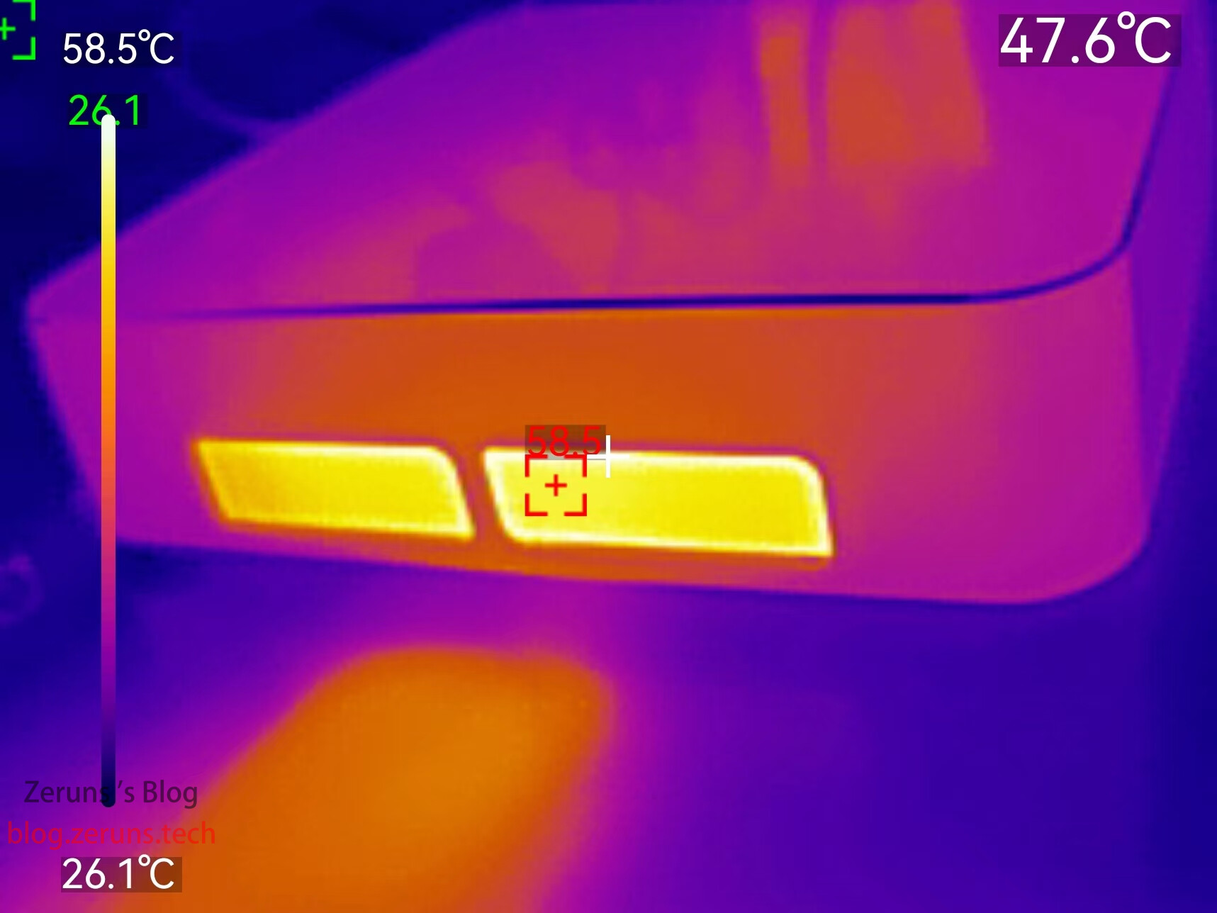

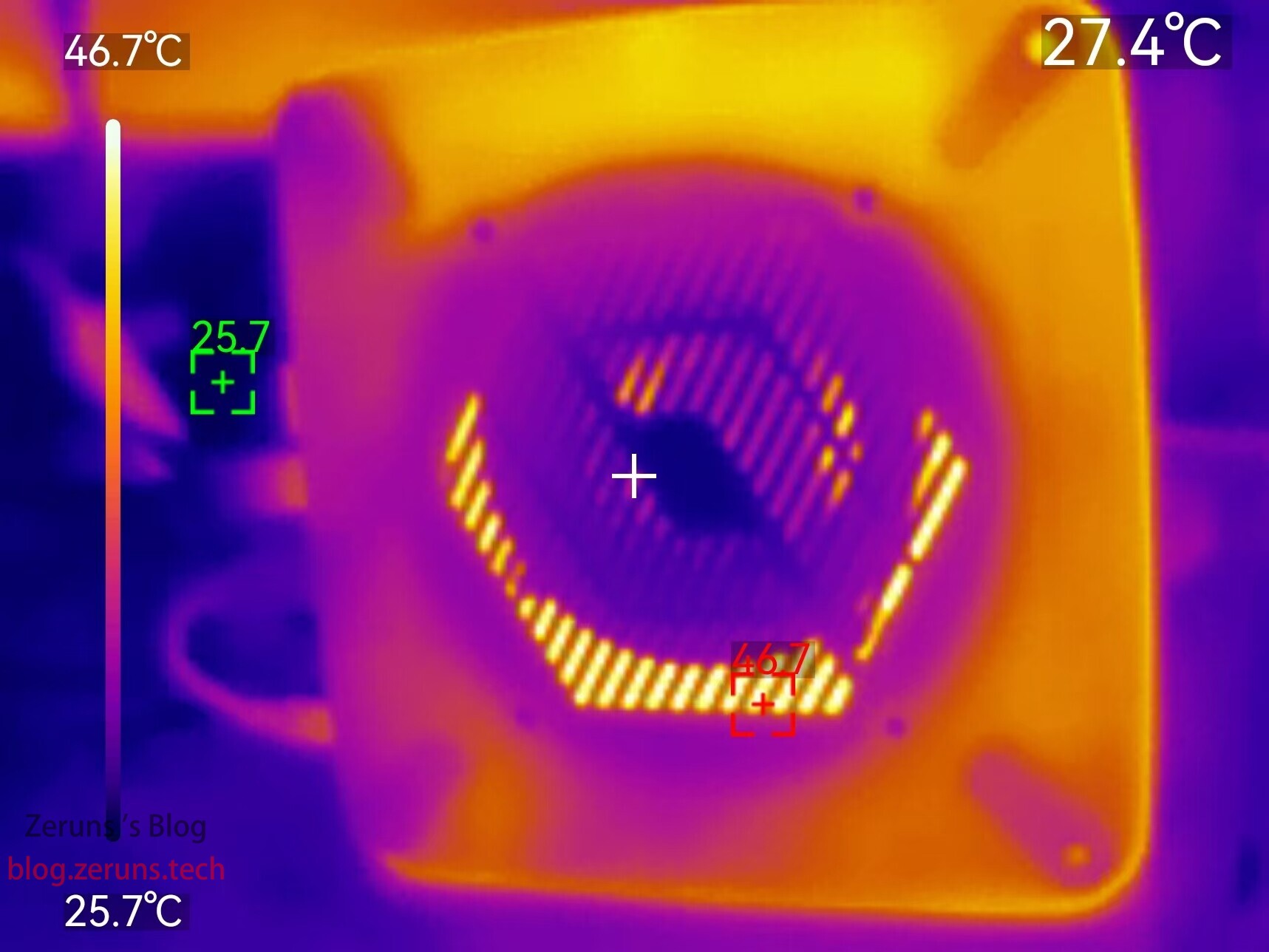

En modo de rendimiento, realizando una prueba de estrés con AIDA64, temperatura ambiente de 26°C, la temperatura del CPU ronda los 76°C.
Análisis y demostración del efecto de imagen del termómetro infrarrojo Uni-T UTi261M: https://blog.zeruns.com/archives/798.html
Imagen térmica de la salida de aire, temperatura máxima de 58,5°C.
Imagen térmica de la parte inferior.
Imagen térmica tras retirar la cubierta superior, temperatura del controlador del disco SSD de 68,6°C.

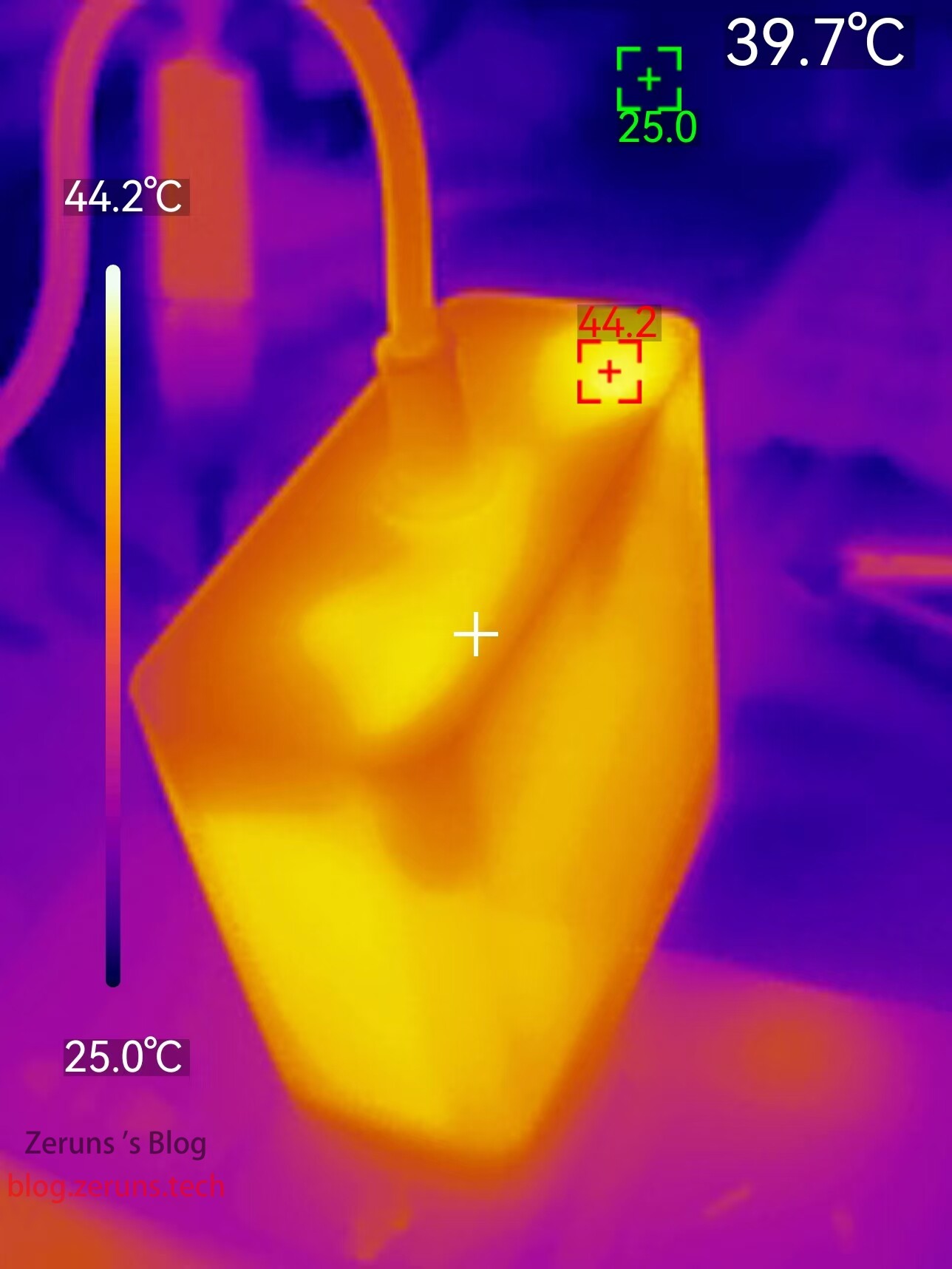

Imagen térmica de la fuente de alimentación, temperatura máxima de 44,2°C.

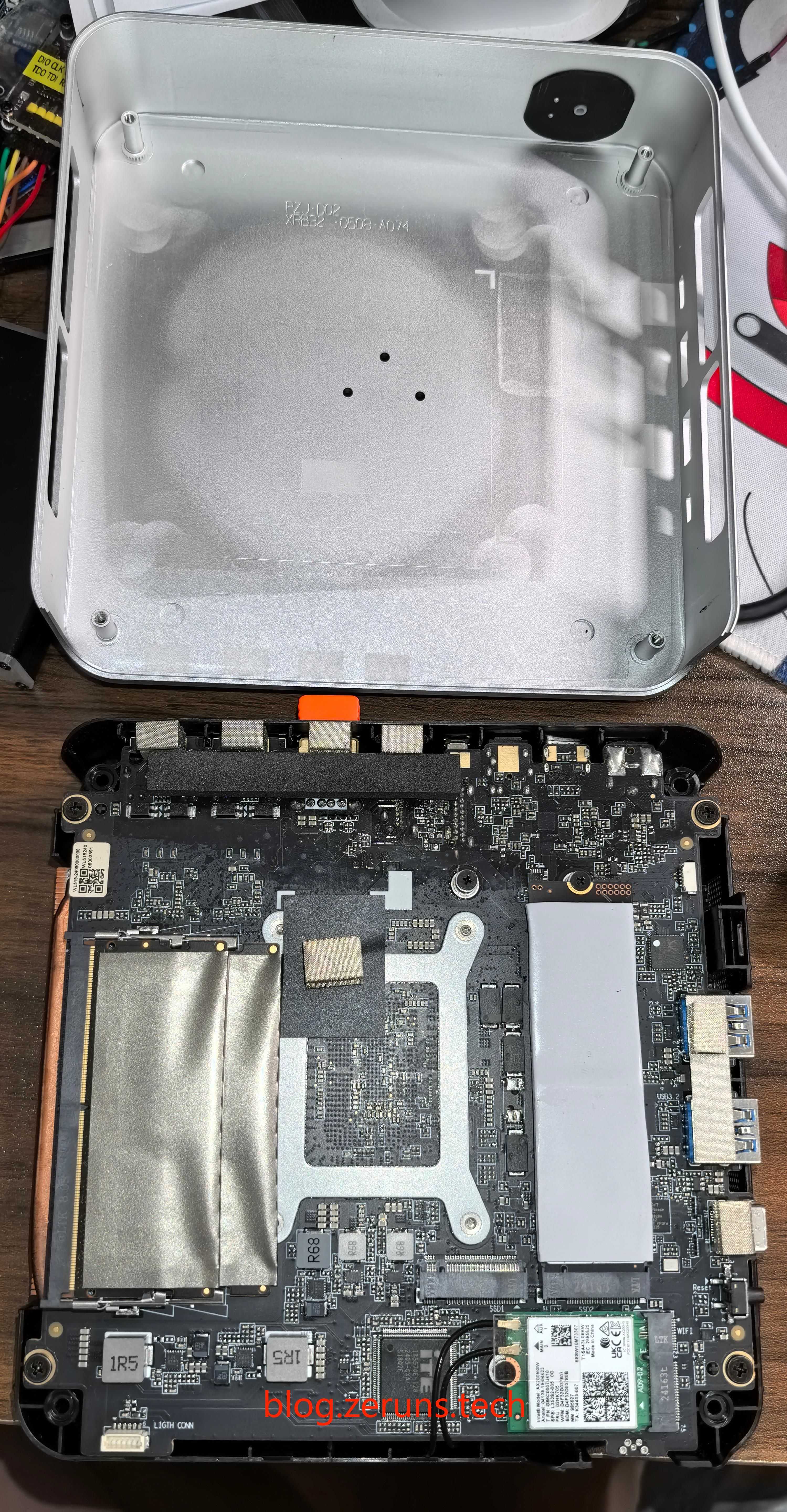

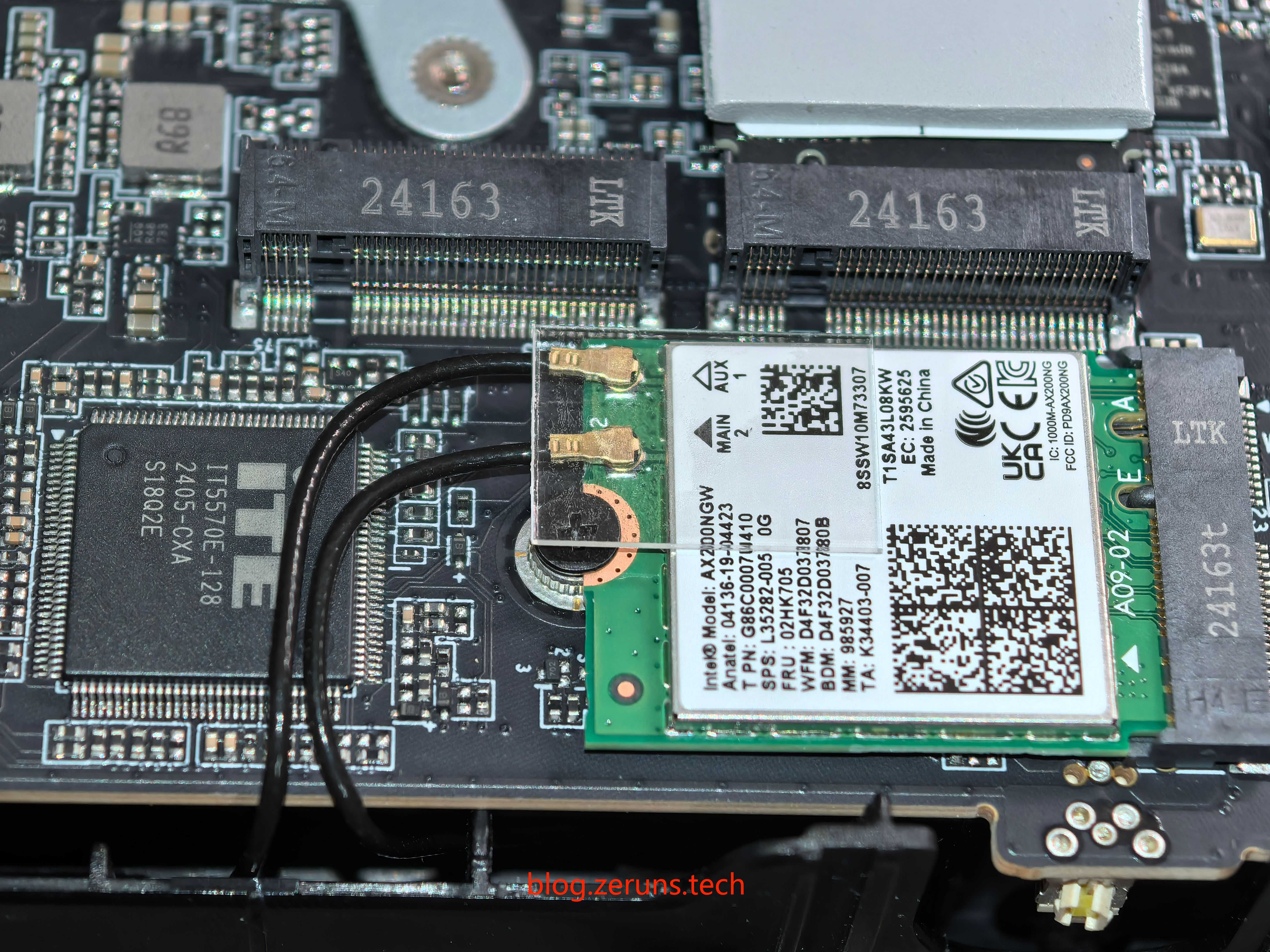

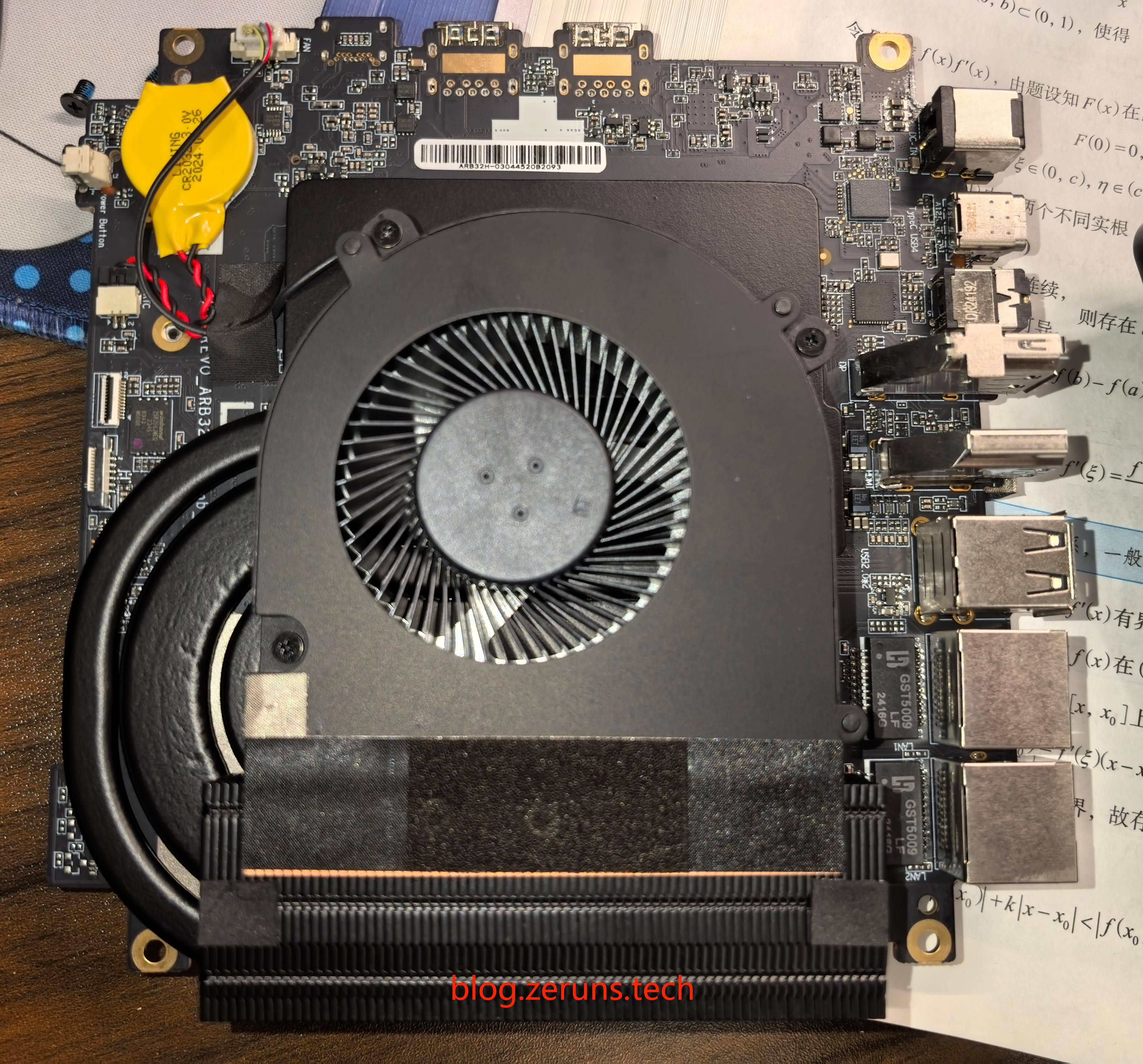

Desmontar el Mechrevo imini Pro 820 es muy sencillo. Solo hay que desatornillar los tornillos de las cuatro esquinas y separar la carcasa metálica aprovechando la ranura entre la tapa de los puertos traseros y el marco metálico.

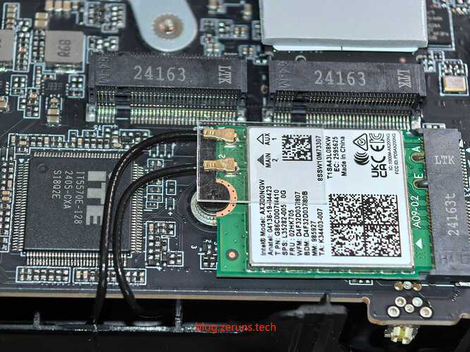

La tarjeta de red inalámbrica es un modelo AX200. Junto a ella se encuentra el chip EC de ITE, modelo IT5570E-128.

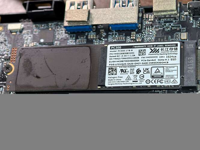

El disco SSD incluido es el PC300-1TB-B de Yangtze Memory. Junto a él hay otro conector M.2, ambos con interfaz PCIe 4.0x4.
Carcasa inferior de plástico, con las antenas WiFi adheridas a la misma.
Parte inferior de la placa base. El disipador del CPU cuenta con 3 tubos de calor: 2 finos y 1 grueso.

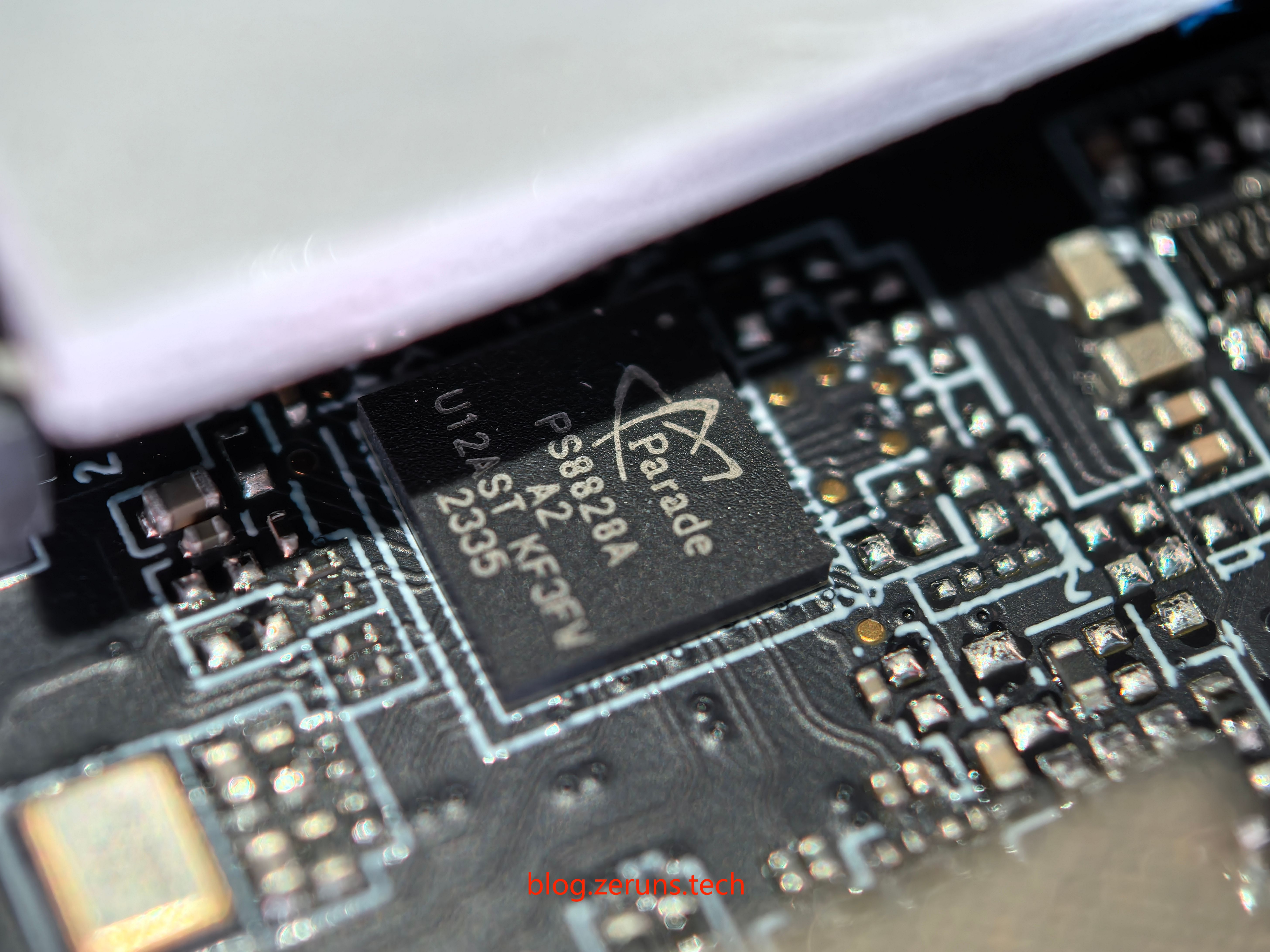

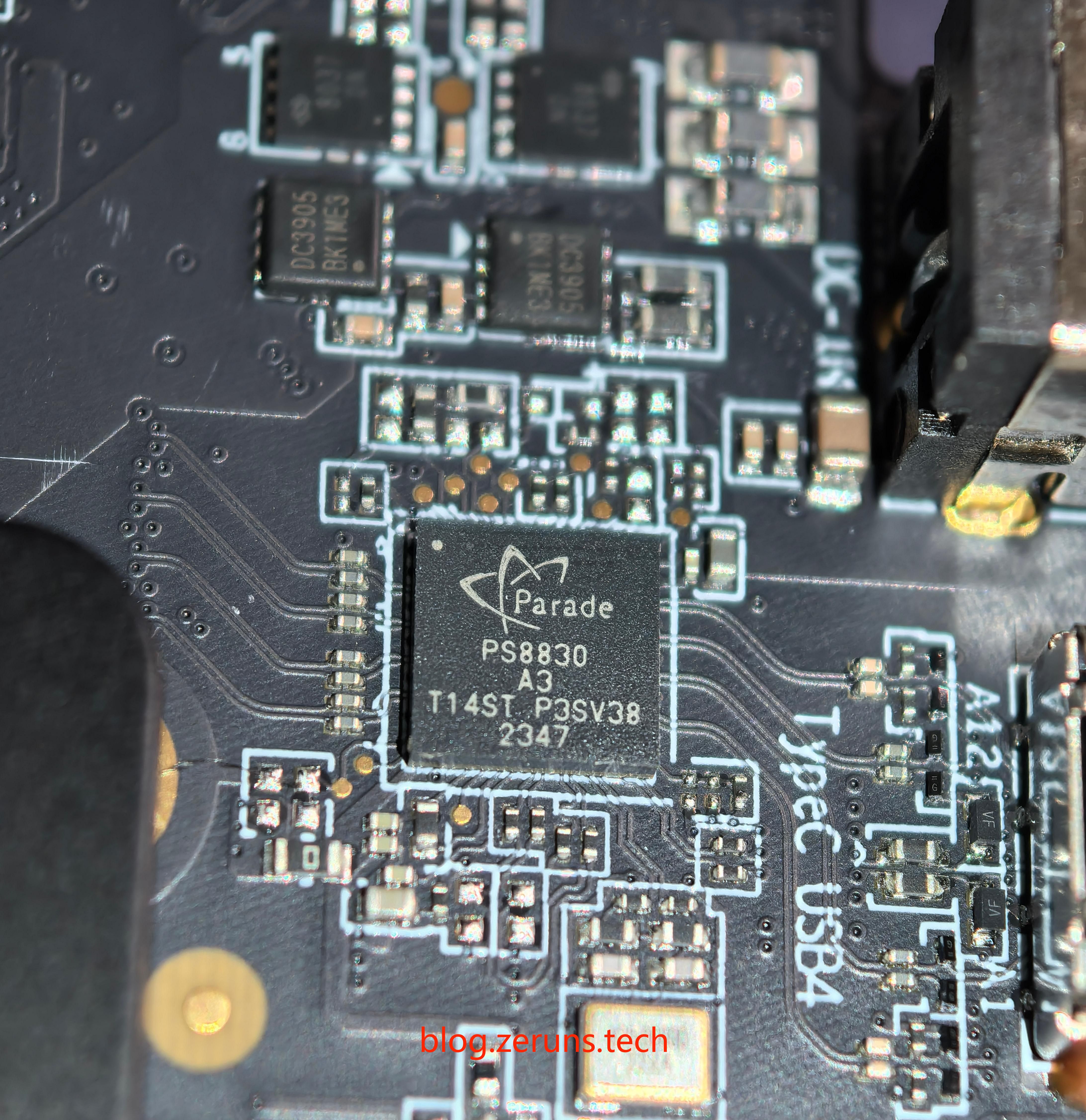

Junto al puerto Type-C USB4 hay un chip modelo PS8830, un chip repetidor (Retimer) USB4™ de funciones completas de la empresa Parade Technologies, utilizado en aplicaciones USB-C del lado Host. Compatible con interfaces como USB4™, DisplayPort™ 2.0 y Thunderbolt™ 3.0.
Junto al otro puerto Type-C hay un chip modelo PS8828A.

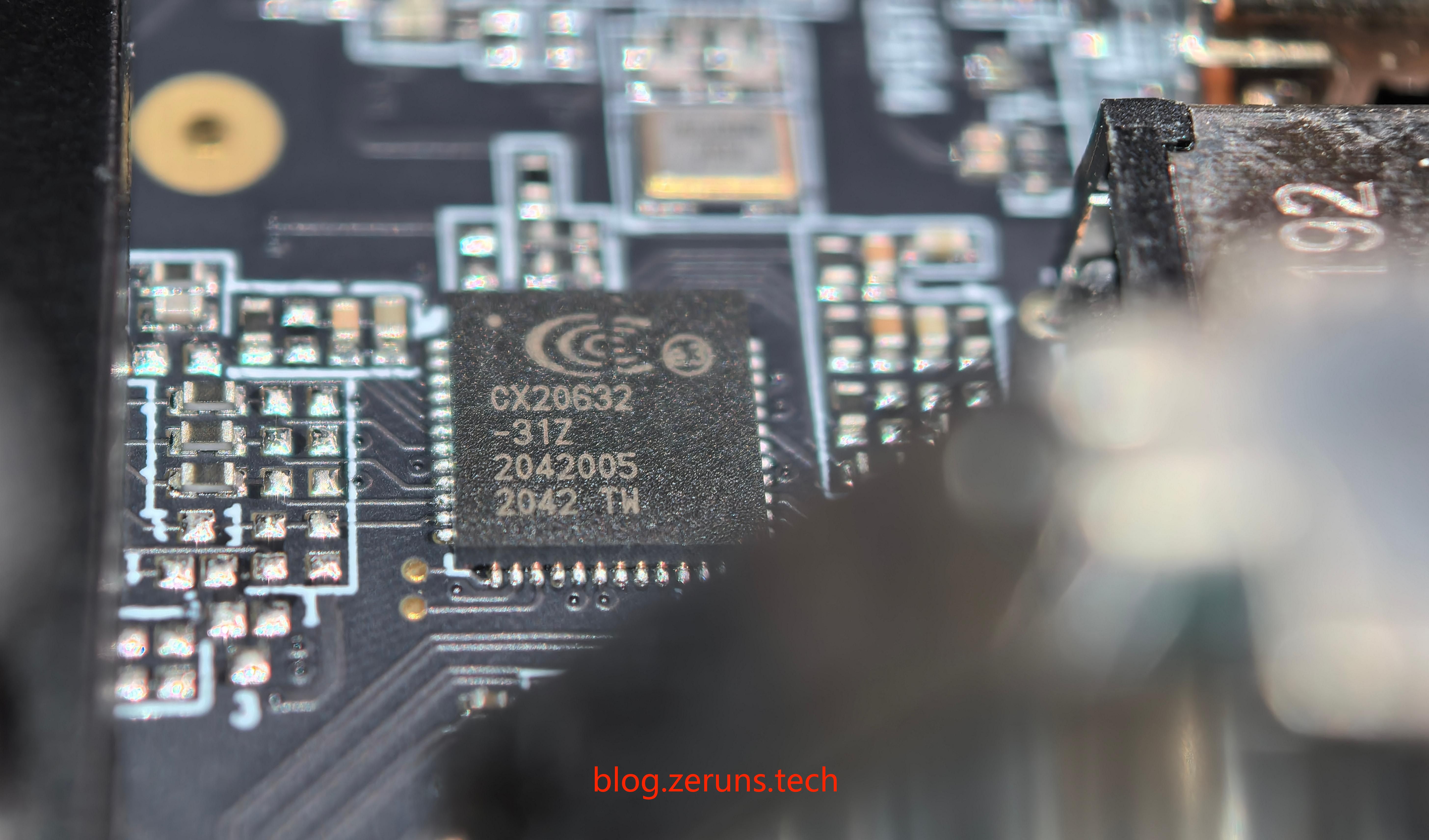

Junto al conector de audio de 3,5 mm se encuentra el chip de sonido CX20632 de Conexant, que soporta salida de sonido envolvente 5.1 canales.

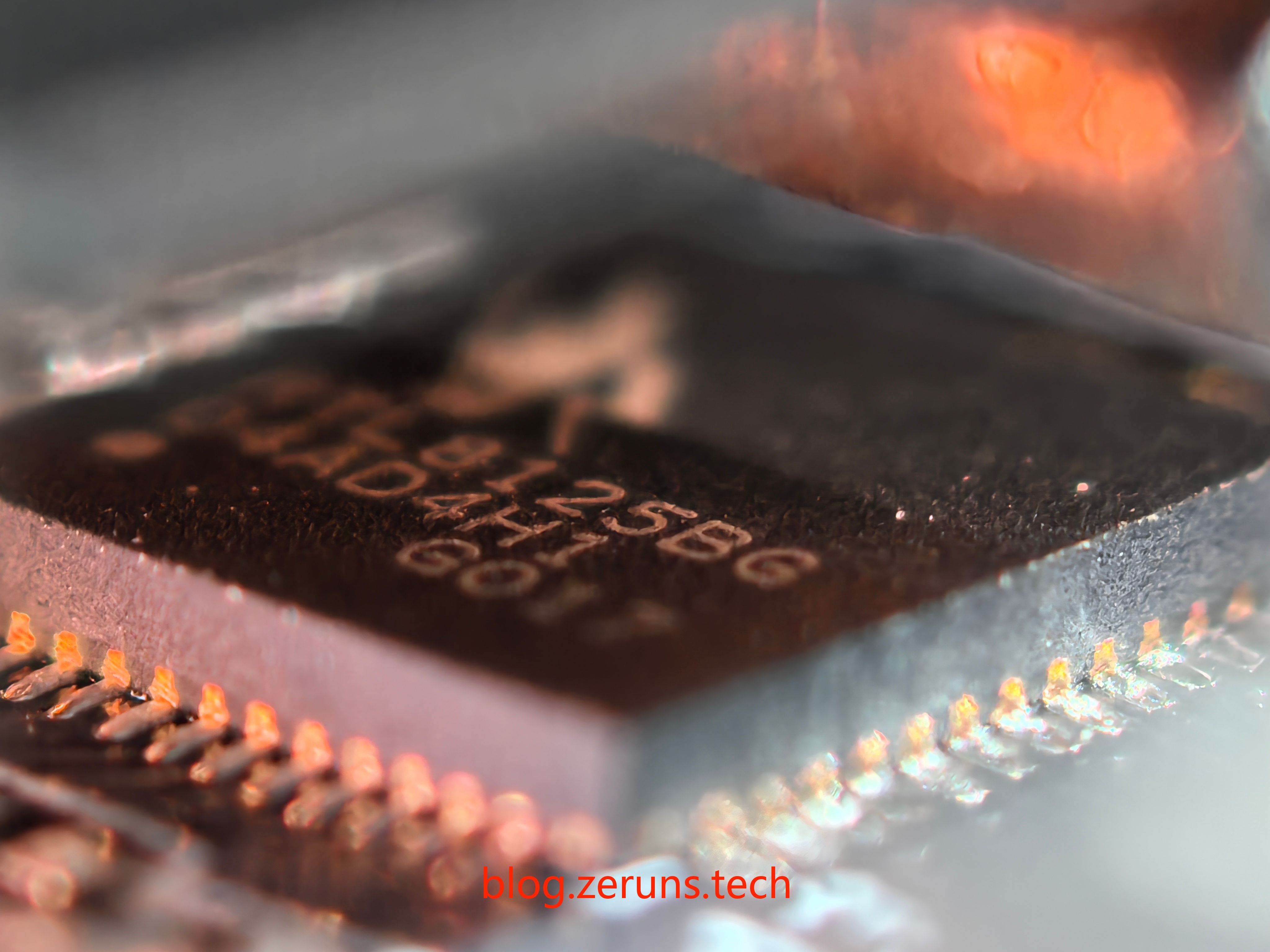

El chip de la tarjeta de red cableada está cubierto por el disipador. Se puede ver vagamente desde un lateral: es el chip RTL8125BG de Realtek, una tarjeta de red de 2,5 Gbps.
Todas estas imágenes en detalle de los chips fueron tomadas con el modo macro del zoom óptico del Pura70Pro+ de Huawei.
