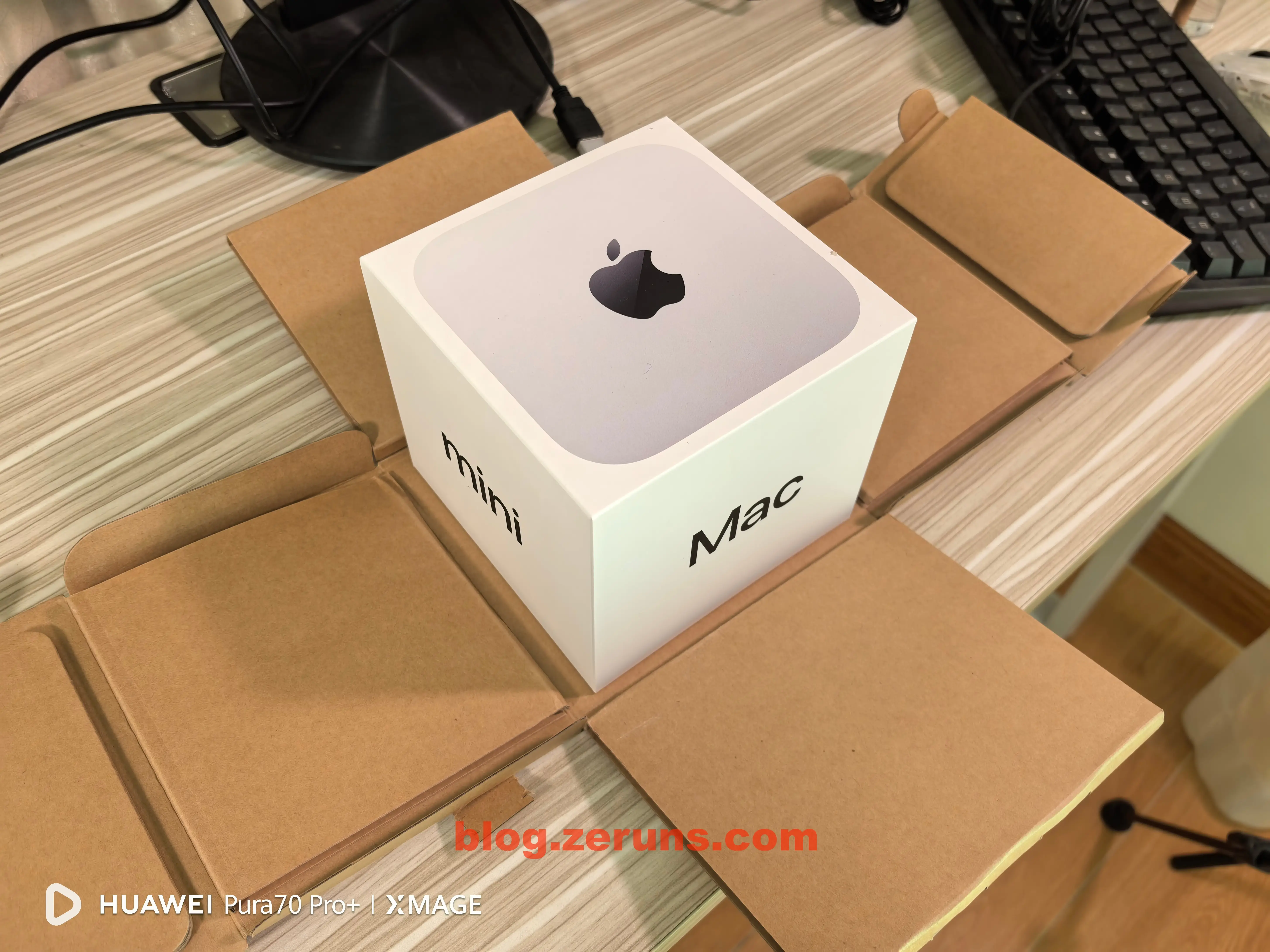

外面纸皮包装,快递送来就是这个包装,设计挺巧妙的,撕开带箭头的拉条就能打开盒子。
撕开后,里面还有一个彩盒包装

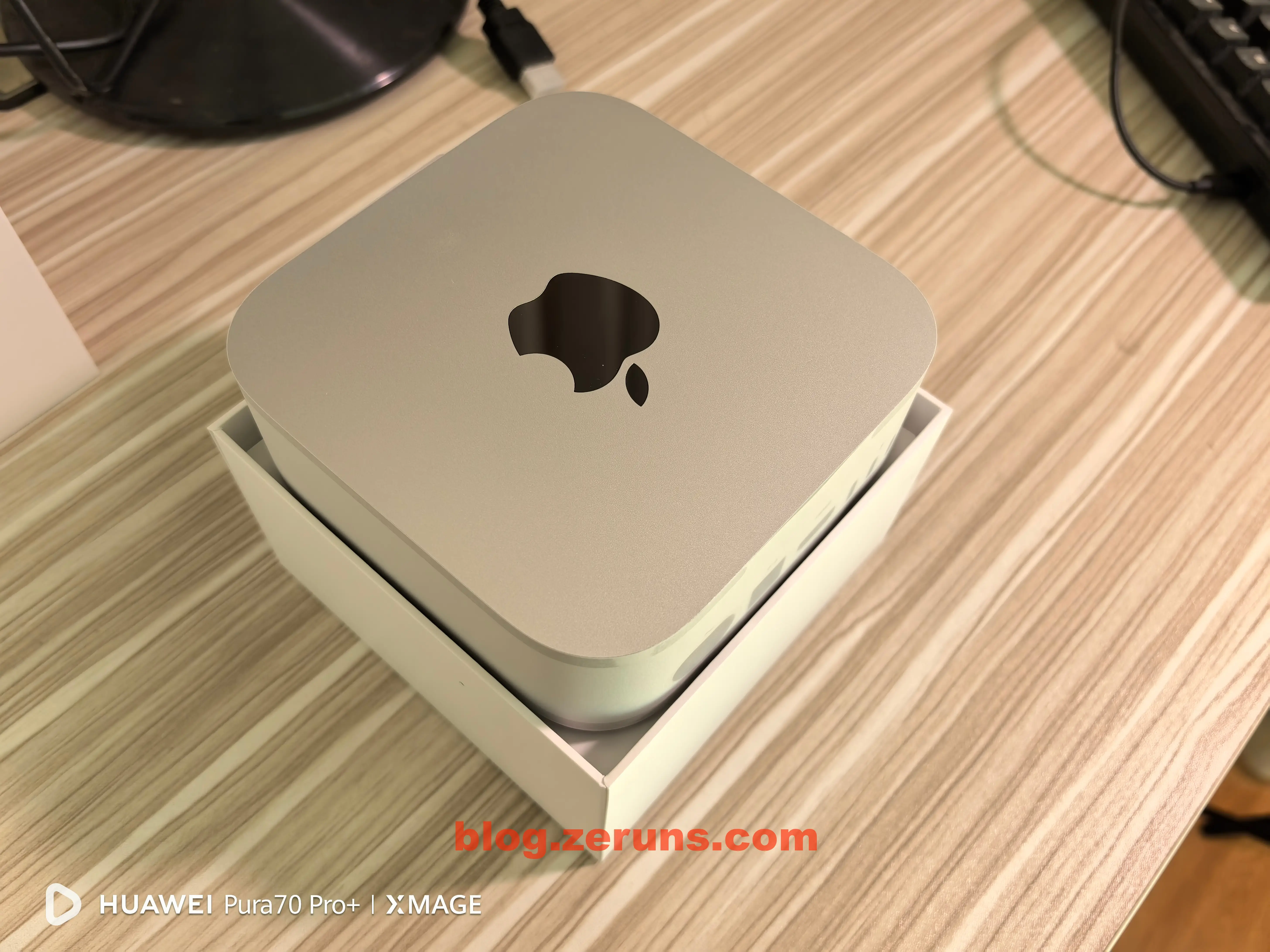

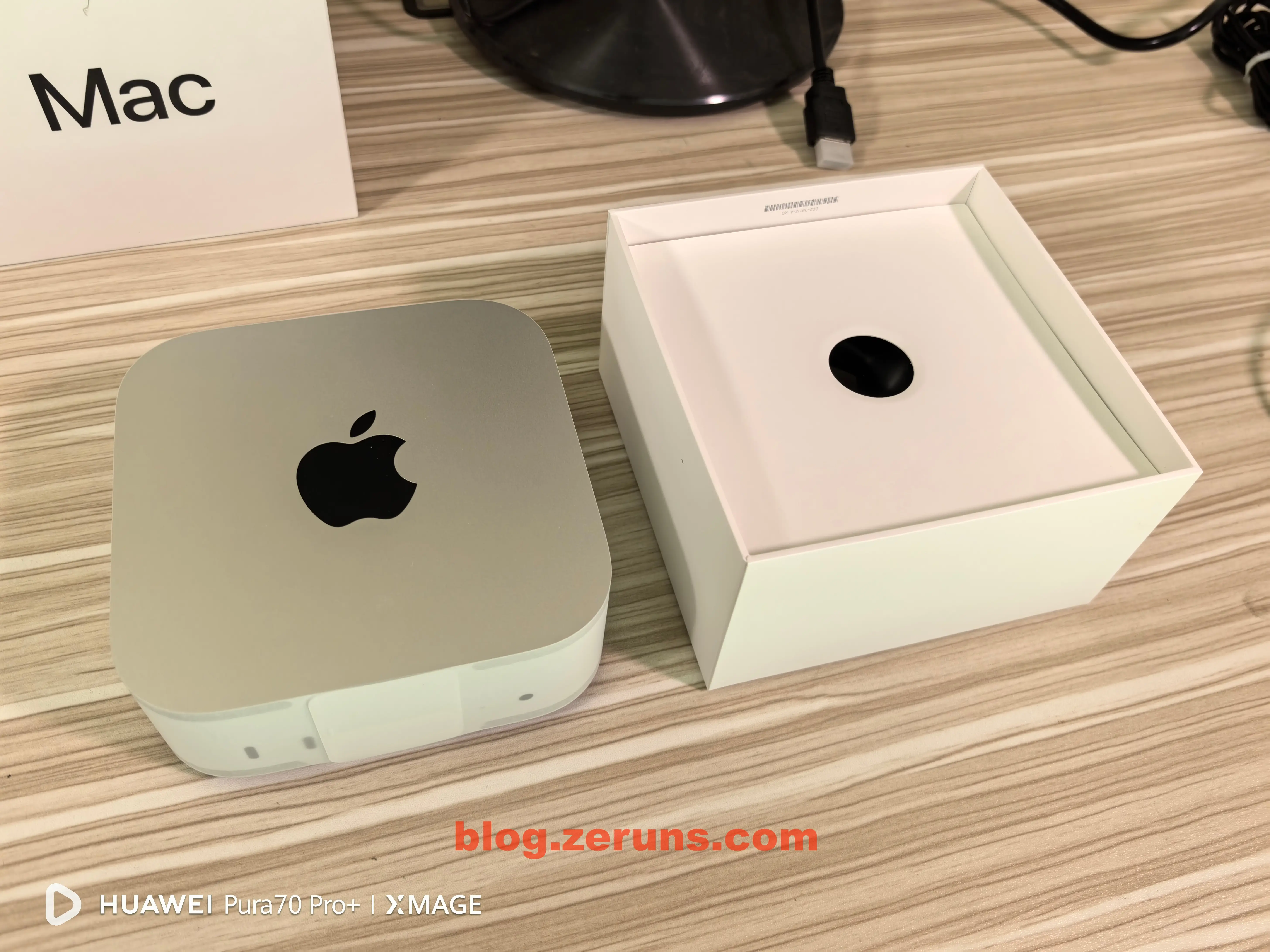

打开盒子即可看到MacMini本体

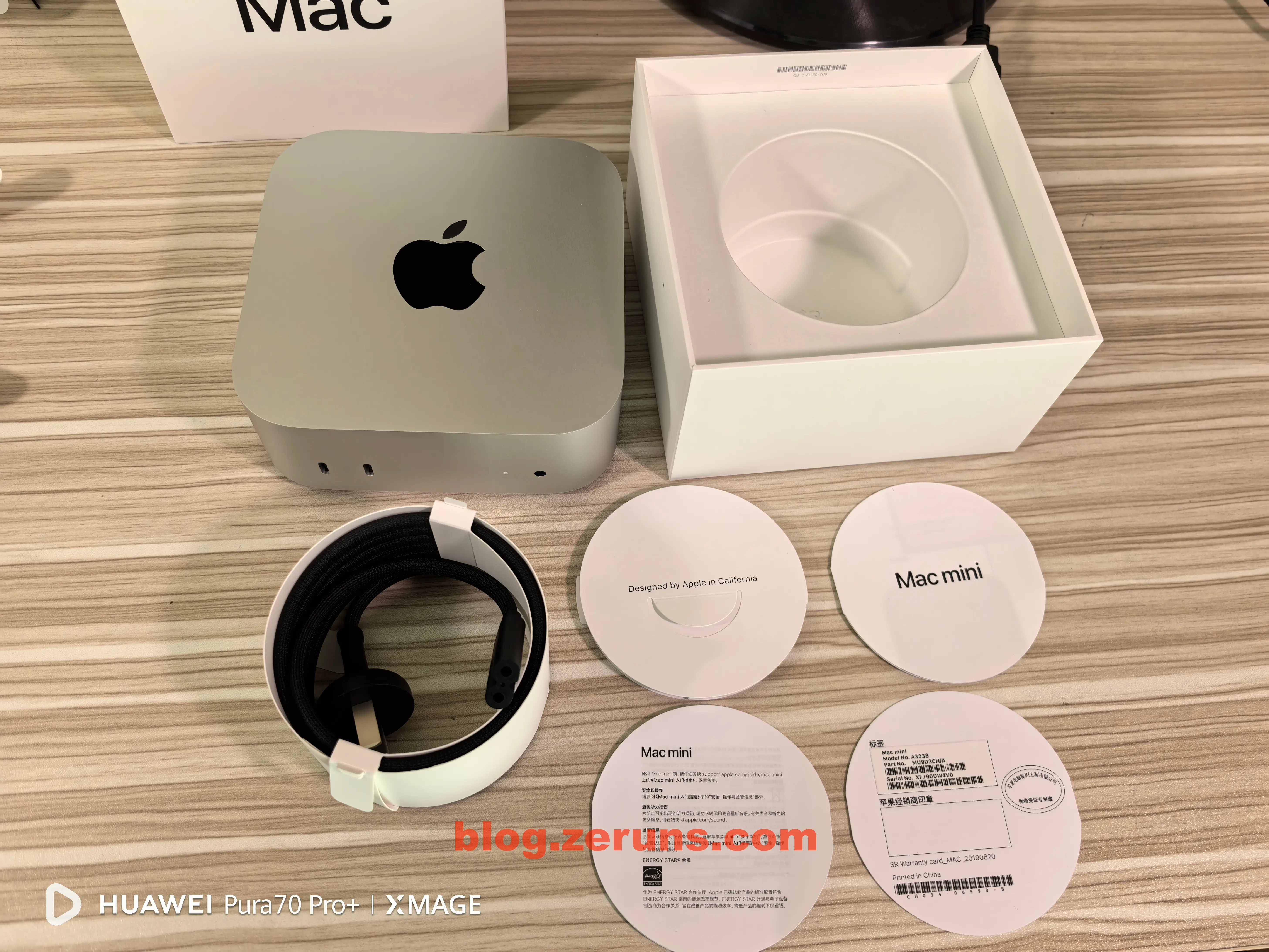

取出MacMini本体,盒子底部是配件
MacMini本体有一层纸包着,撕开就行
配件只有一根电源线,还有一些说明书之类的

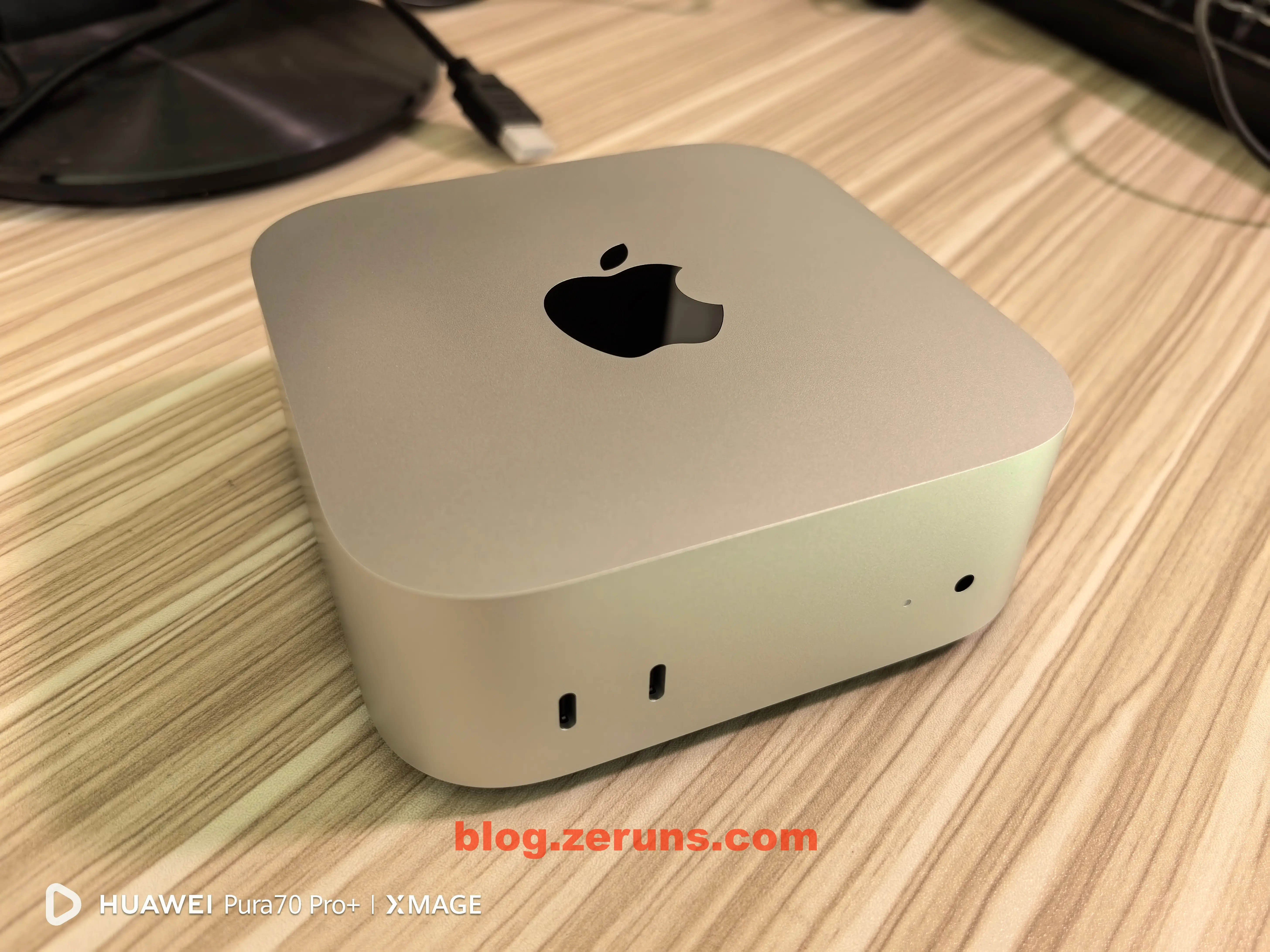

MacMini本体正面,左边两个10Gbps速率的TypeC接口,右边是电源指示灯和3.5mm耳机接口,顶部是苹果的logo

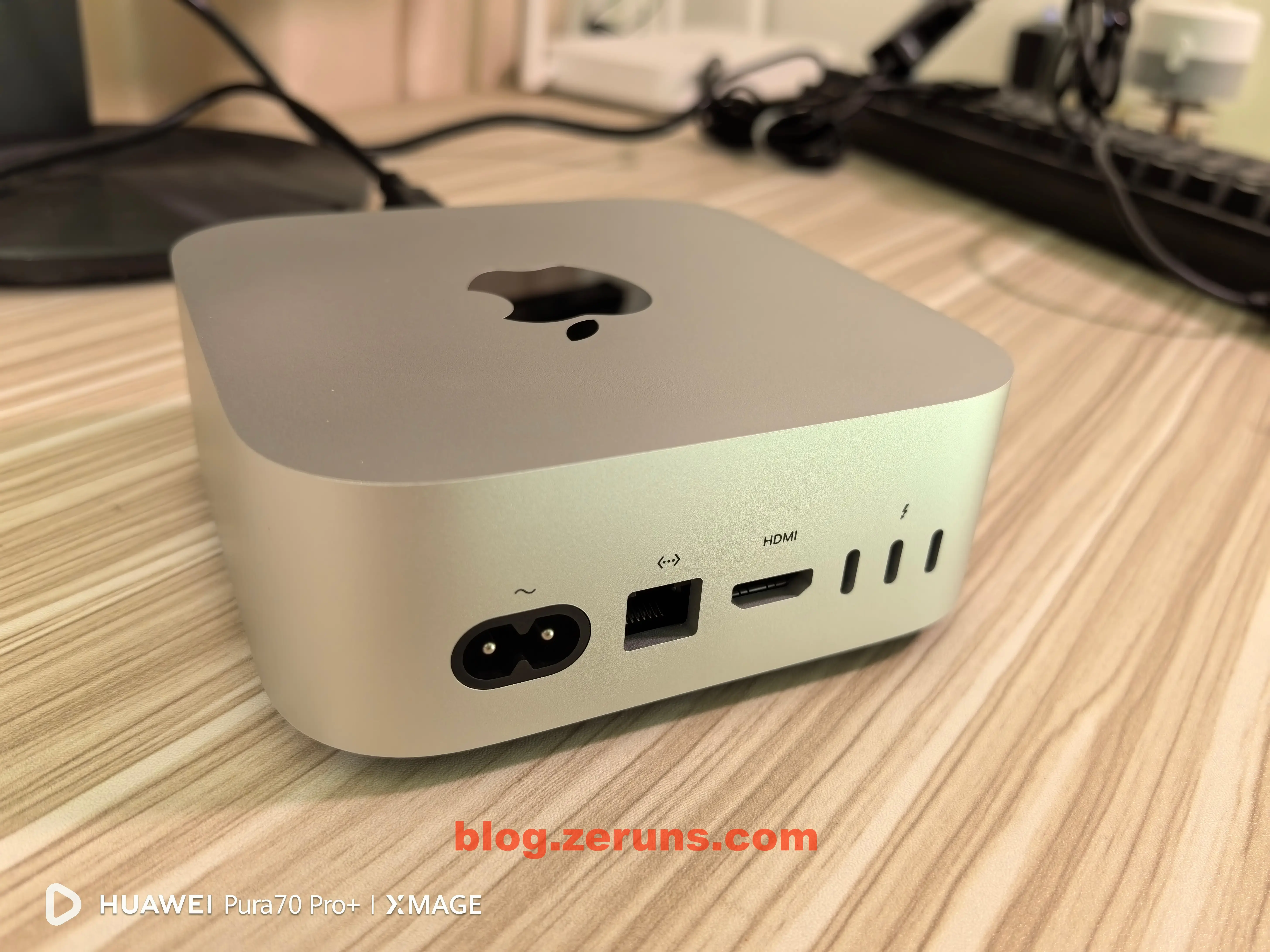

MacMini本体背面,从左到右分别是 8字交流电源插座、千兆以太网接口、HDMI、3个40Gbps速率的TypeC接口

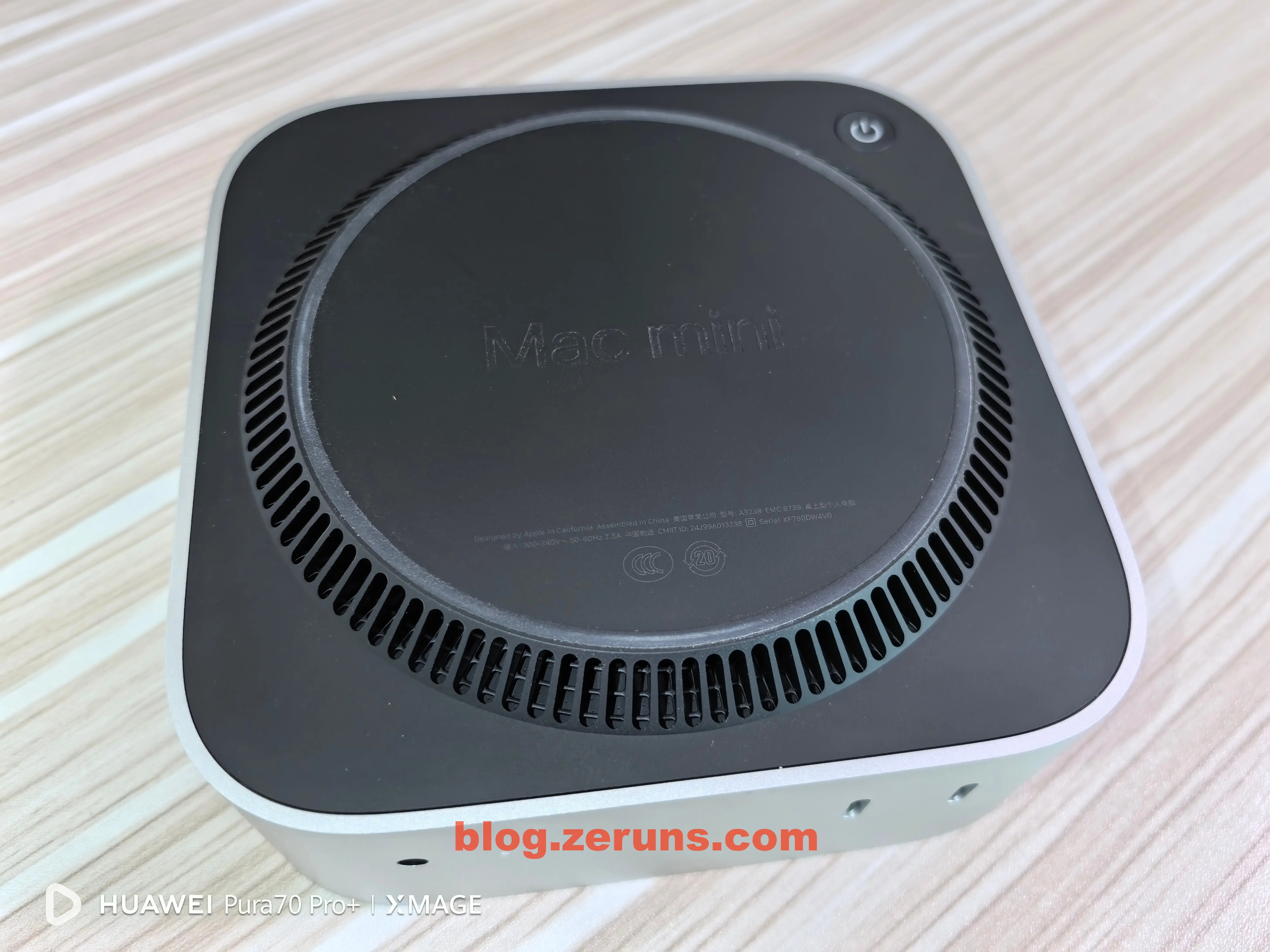

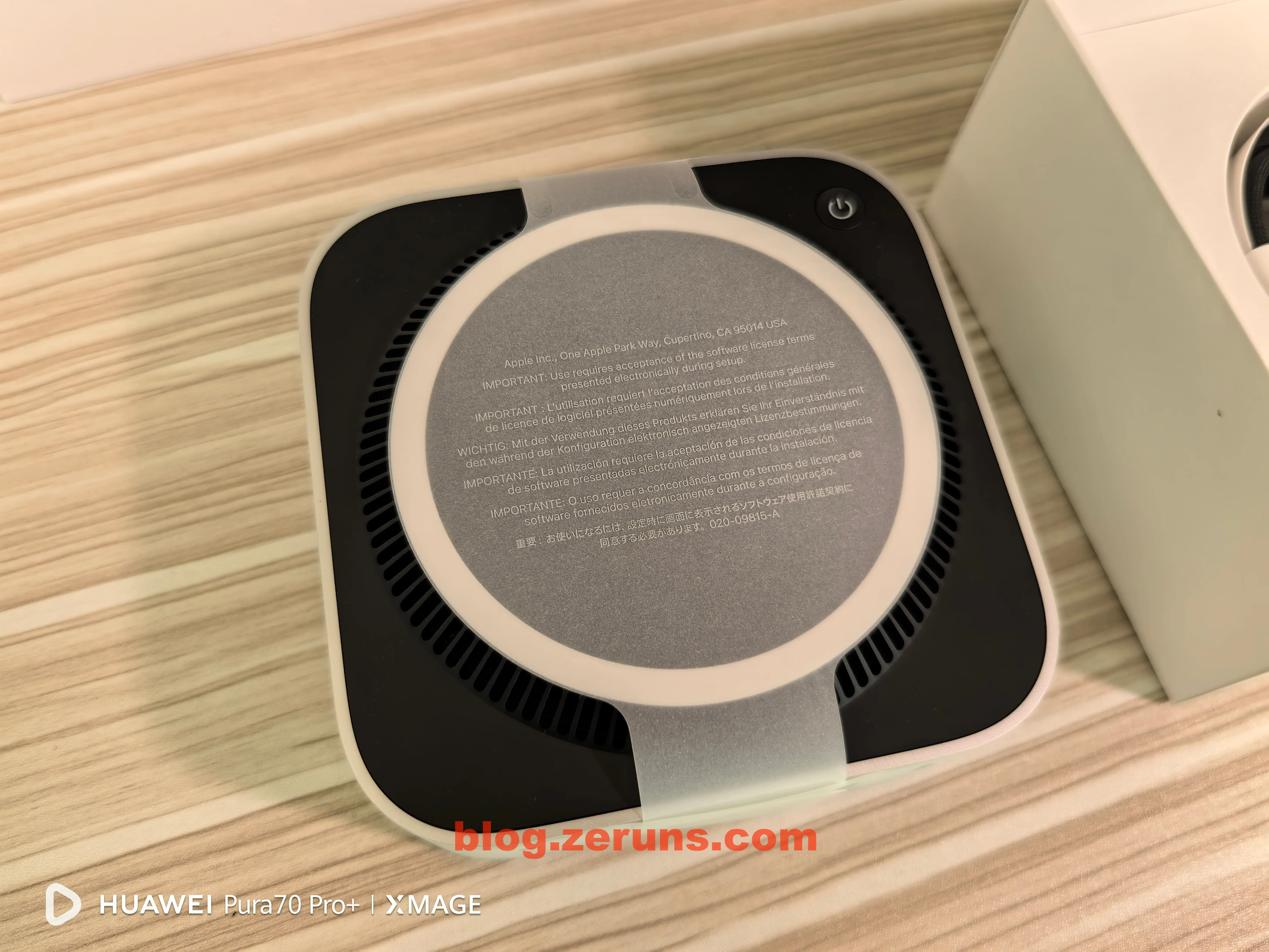

MacMini本体底部,有一圈散热开孔,同时负担进风和出风,底部还有一个电源键(虽然说真的很少开关机,但这电源键设计位置也太坑了…)

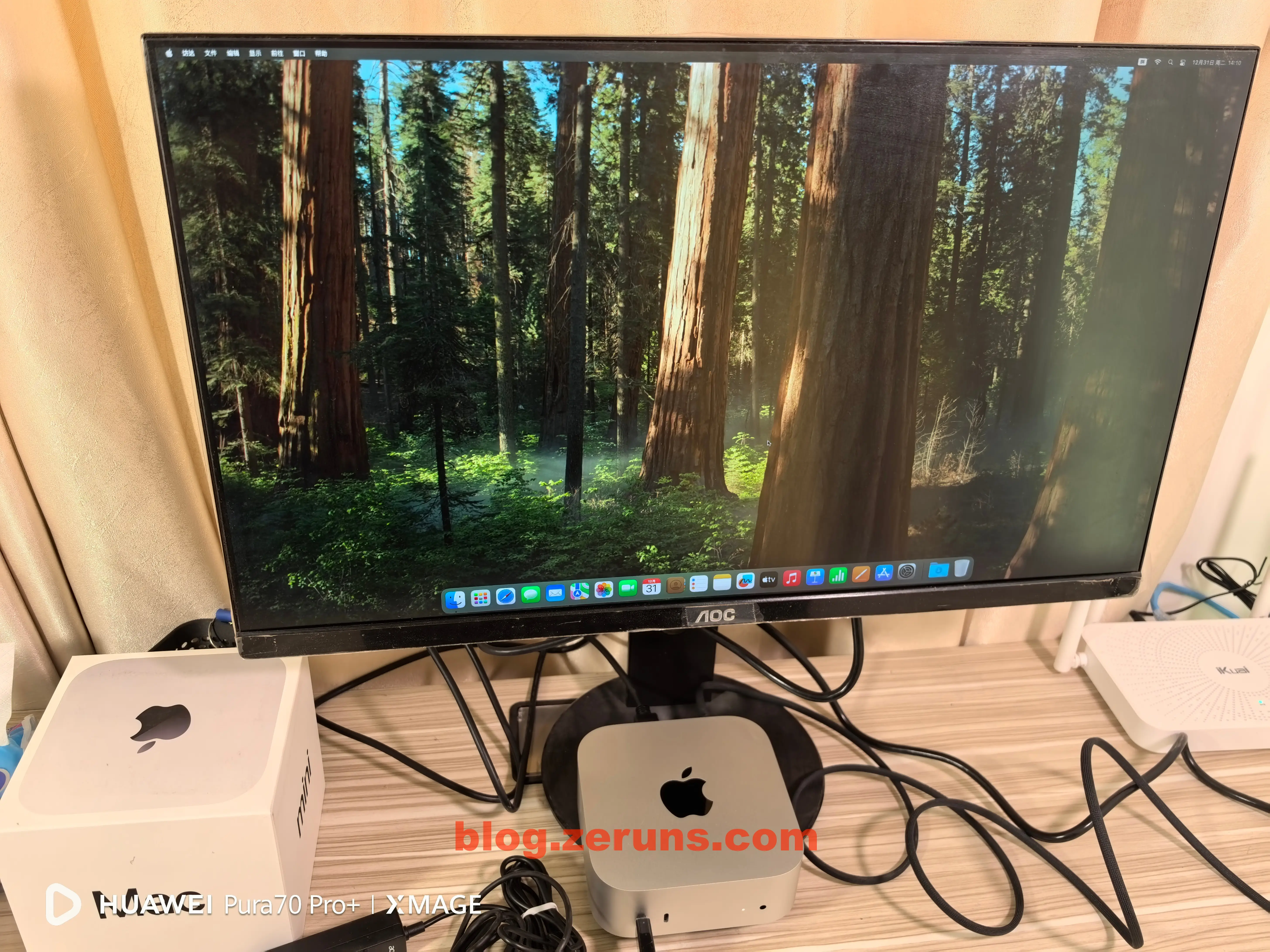

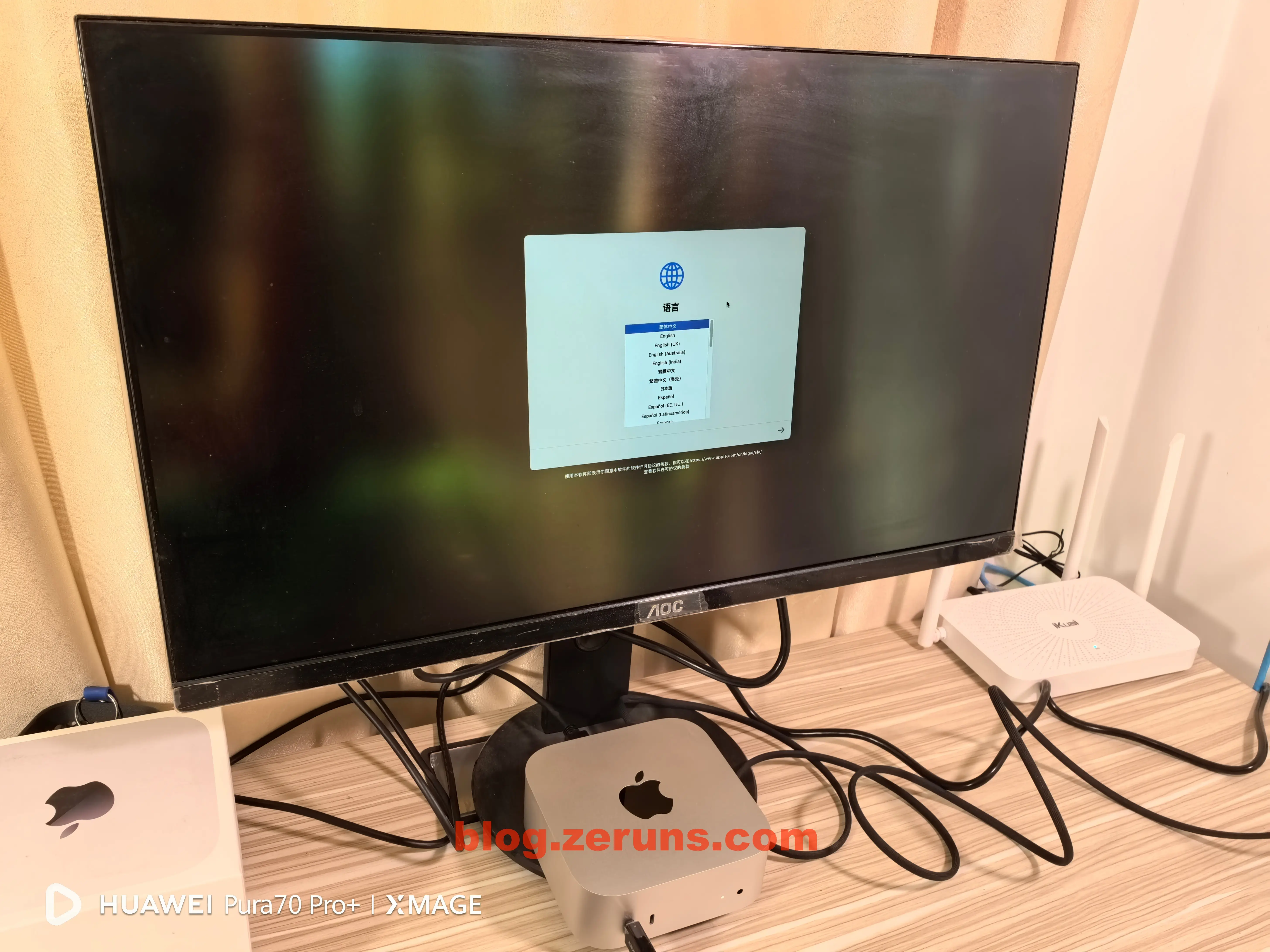

通电开机

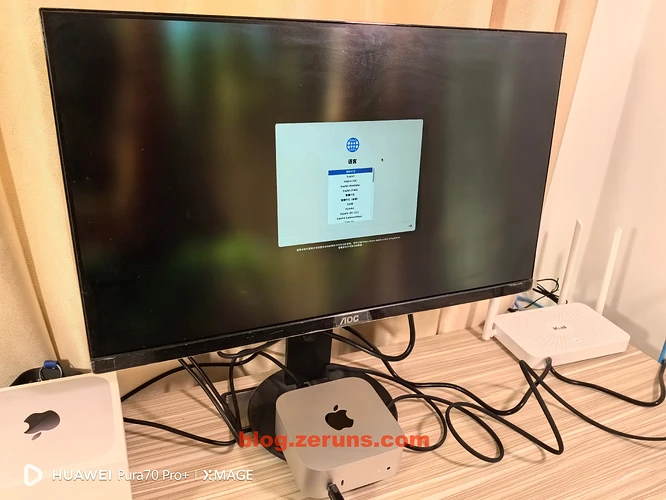

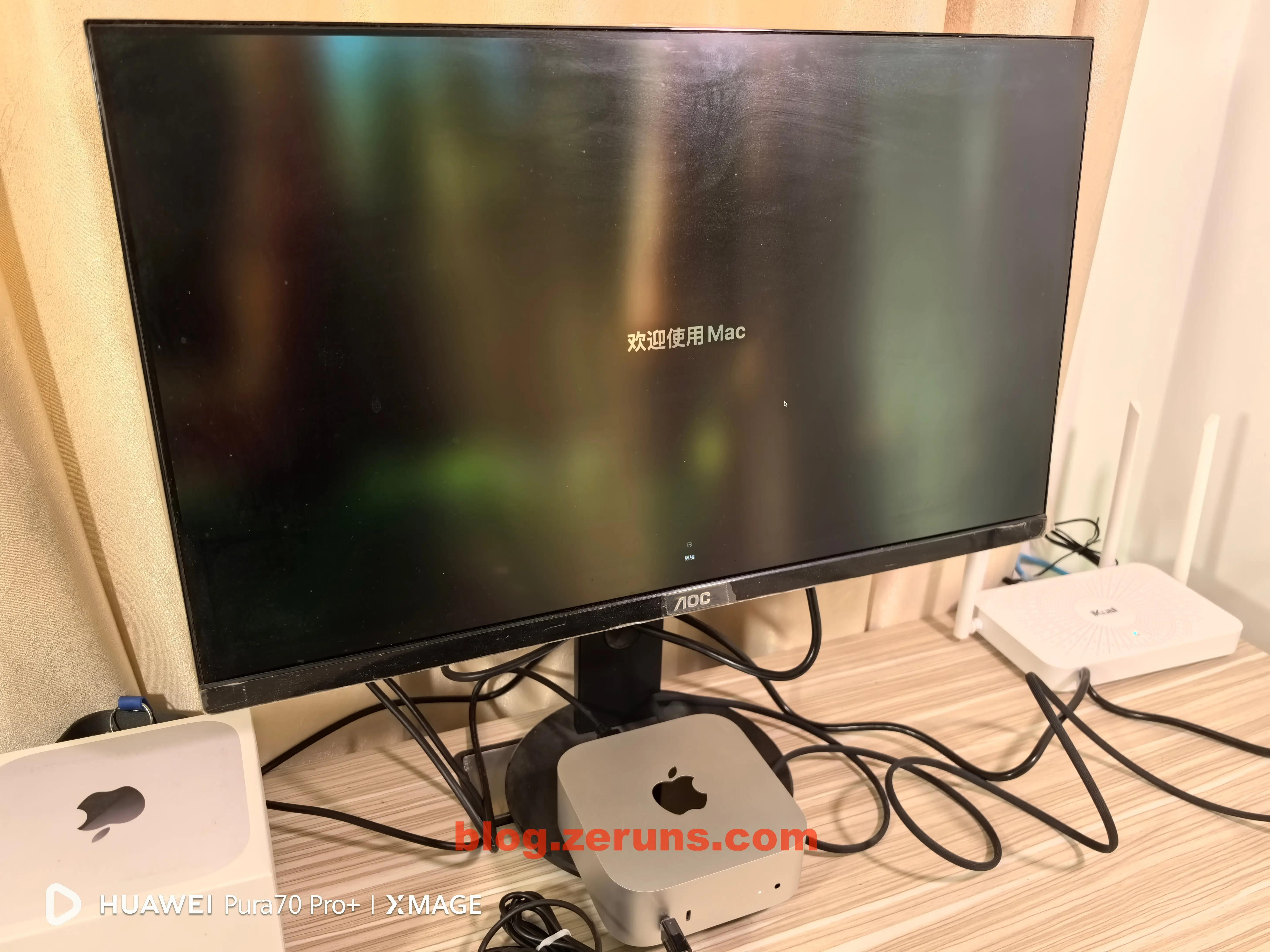

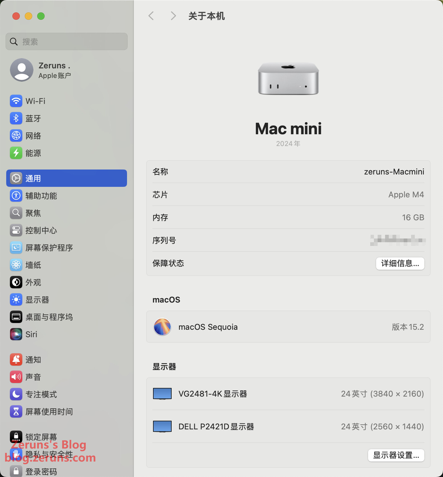

插上电源线、屏幕、鼠标键盘,然后按下开机键,然后按照提示设置就行

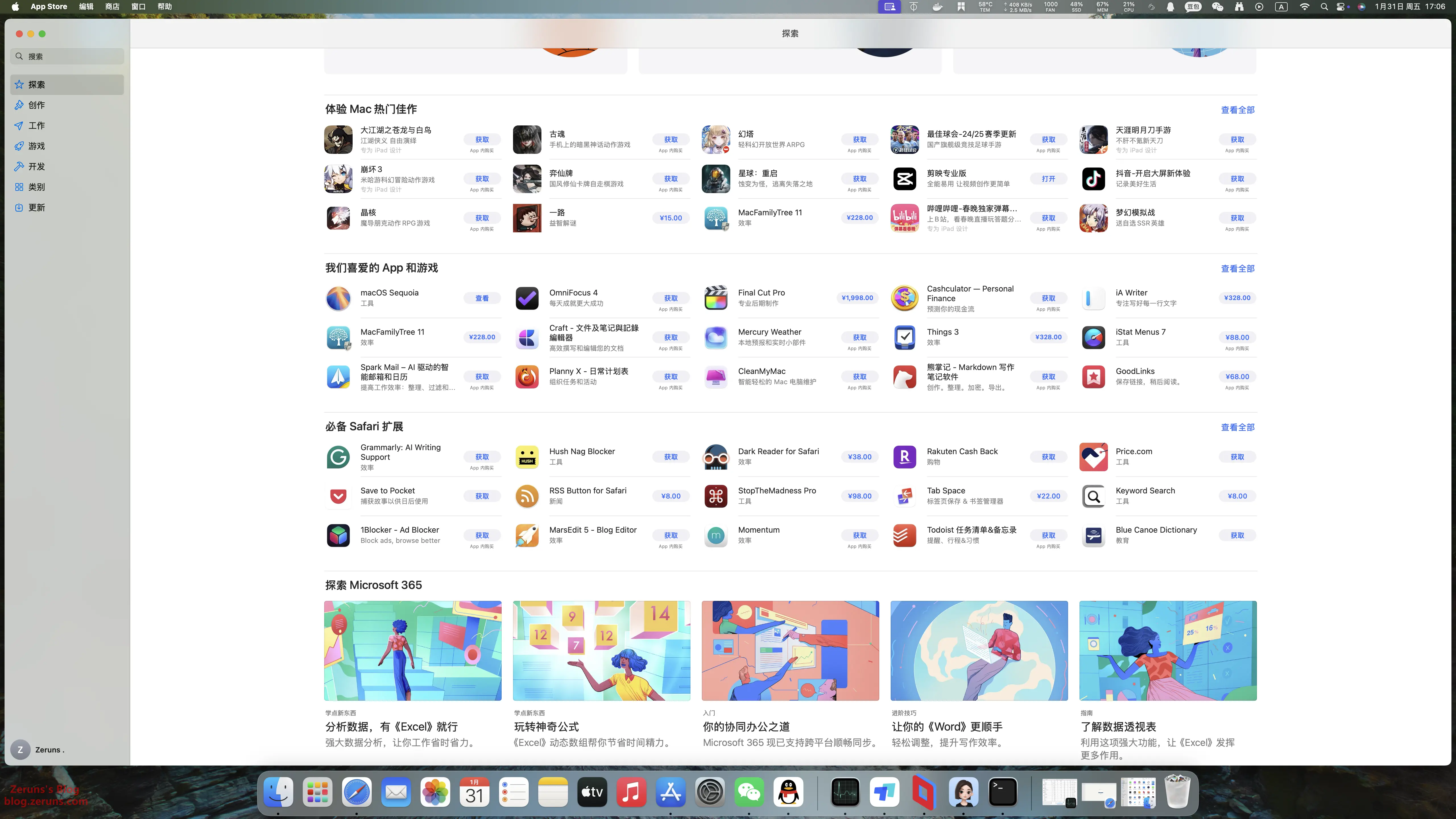

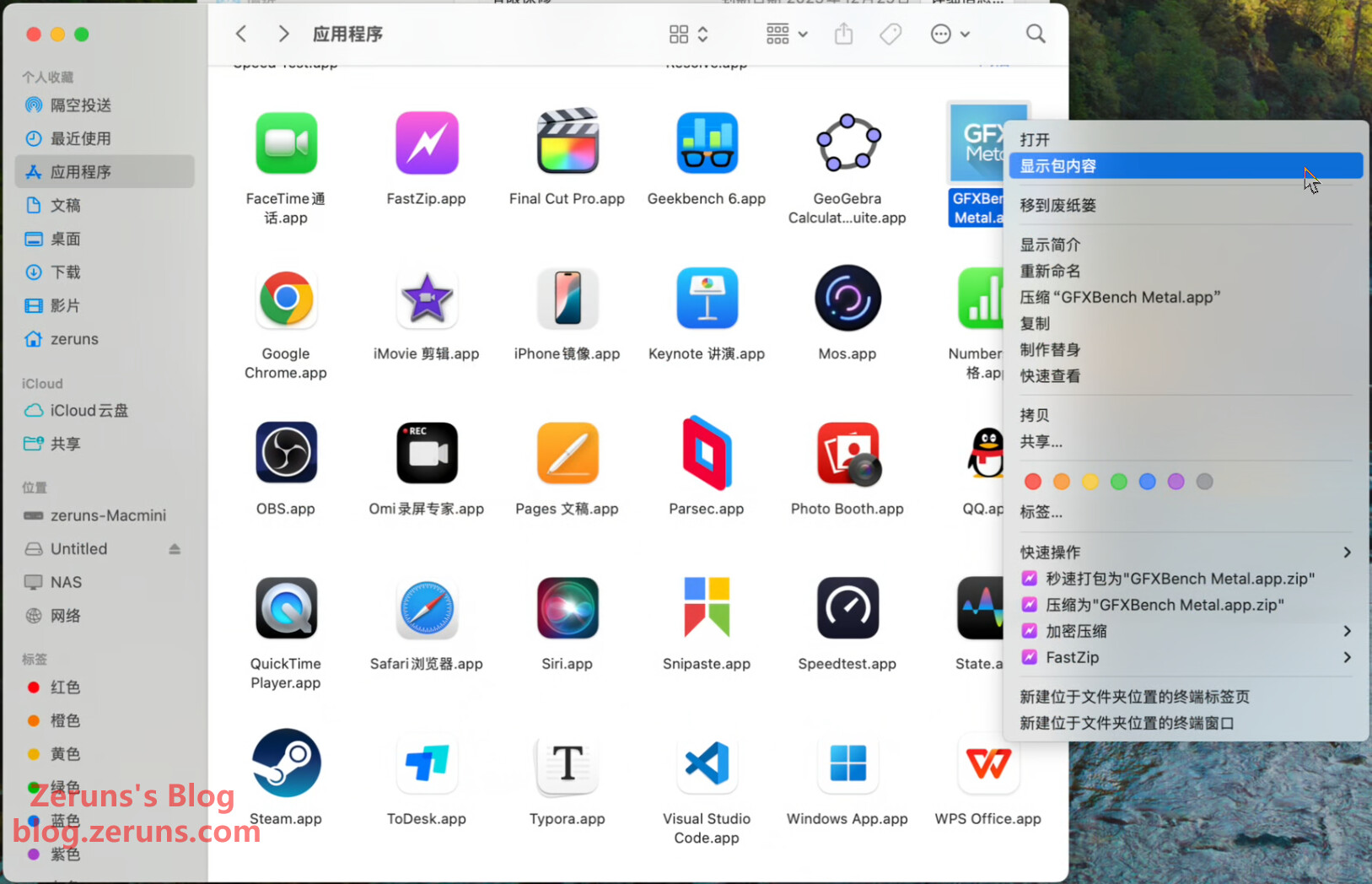

打开访达,安装的软件都会在应用程序目录里面,这里面的程序不只是图标,而是程序的全部数据。
应用商店里面除了有Mac的APP以外,iPad和iPhone的应用也有不少是可以跑在Mac mini上面的。

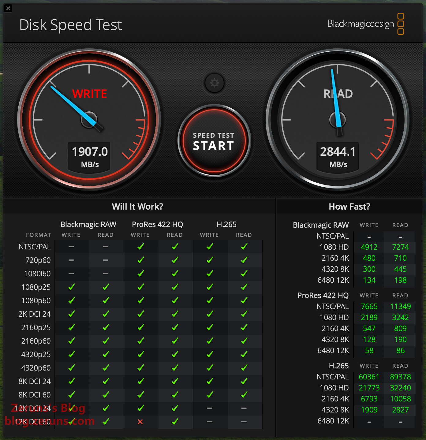

内置硬盘测速,硬盘空间占用超过一半时测的。

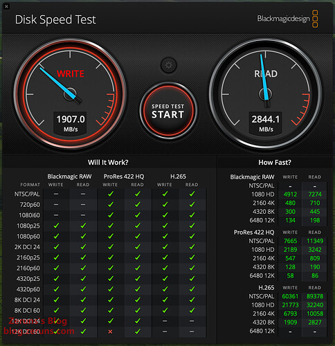

使用 Disk Speed Test Blackmagicdesign 软件测试MacMini内置硬盘的读写速度,写入速度1907MB/s,读取速度2844.1MB/s

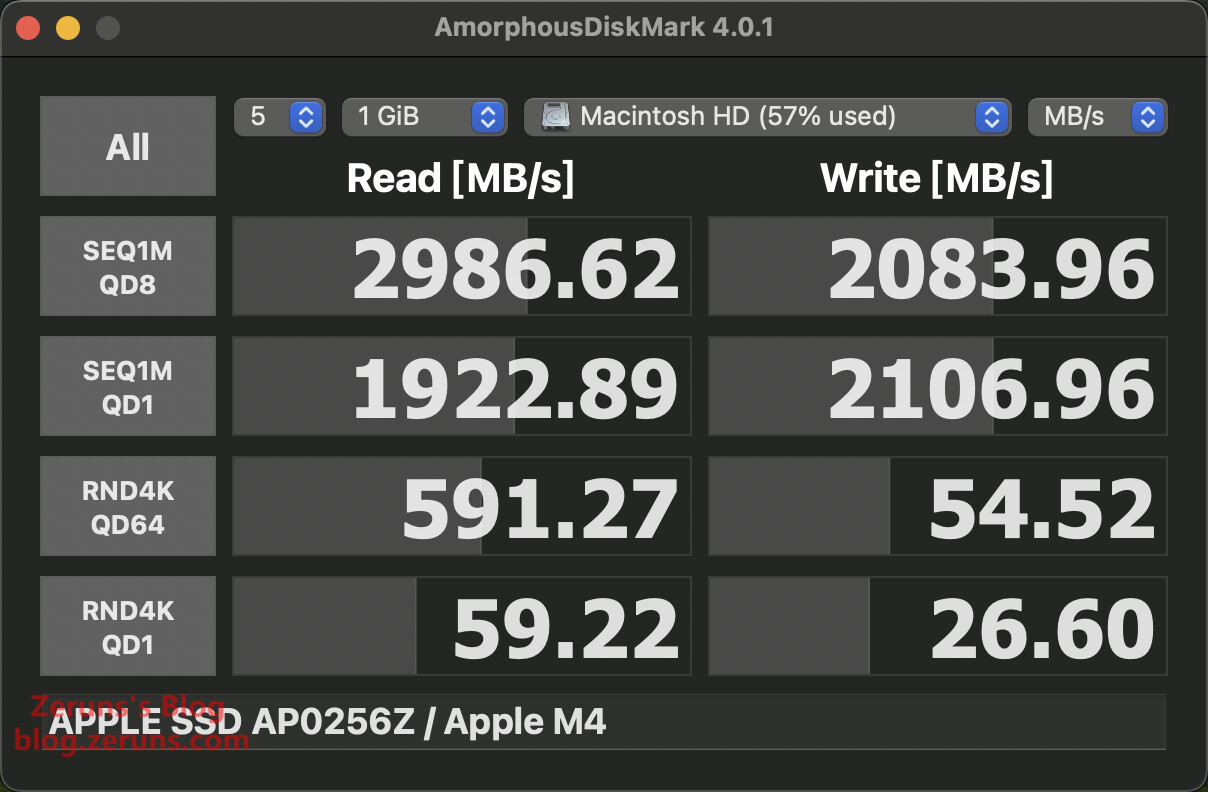

使用 AmorphousDiskMark 软件测试MacMini内置硬盘的读写速度,顺序写入速度2083.96MB/s,顺序读取2986.62MB/s,单线程4K随机读速度59.22MB/s,单线程4K随机写速度26.6MB/s

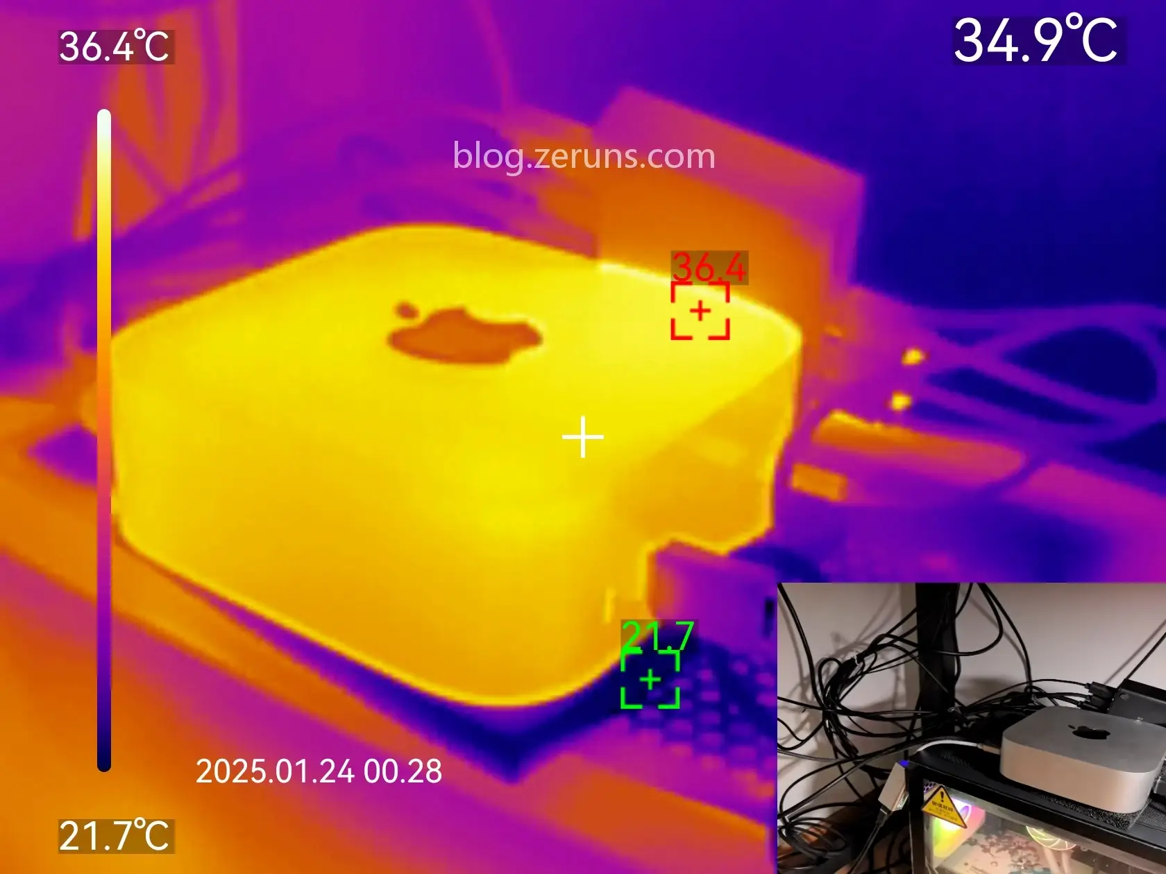

CPU跑满(XMR挖矿)半小时后正面热成像图,最高点温度36.4℃(环境温度21℃),外壳摸上去温温的,不烫手,表现很不错。

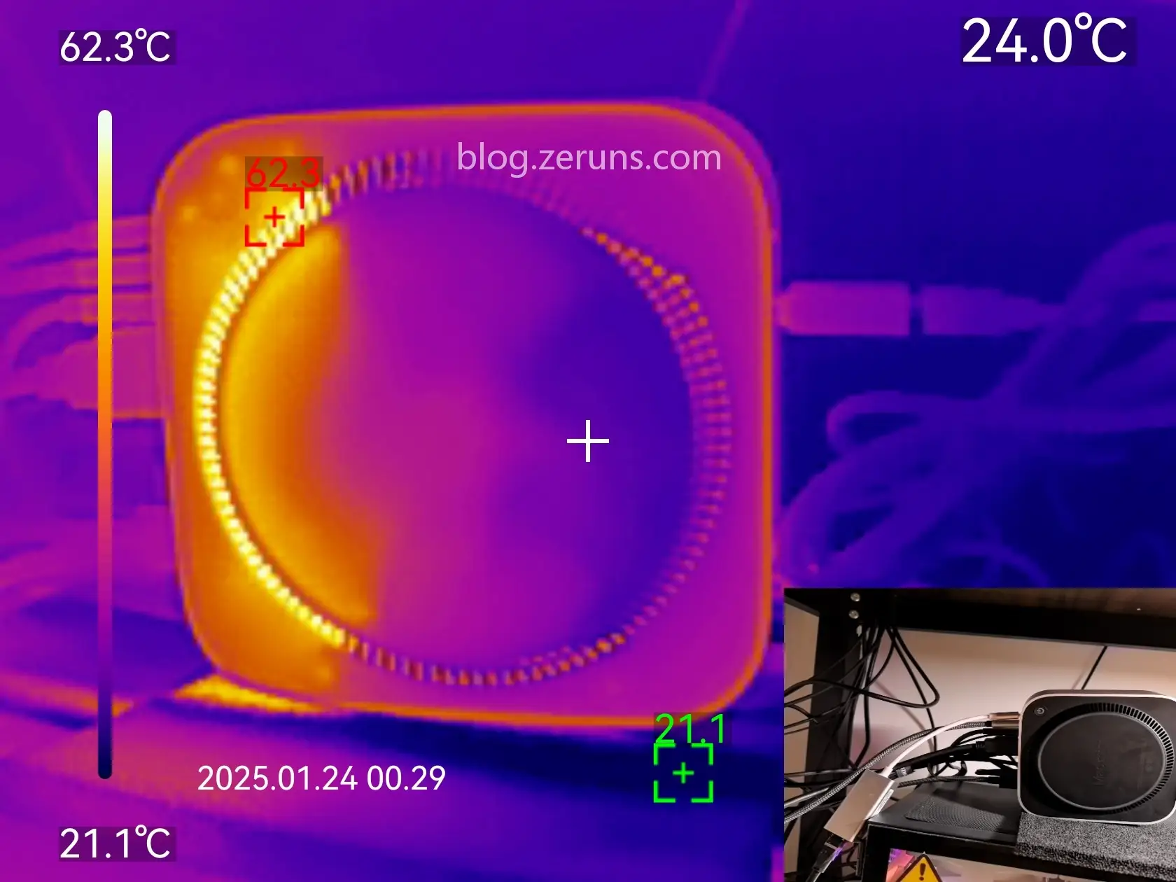

CPU跑满(XMR挖矿)半小时后底面热成像图,出风口最高温度62.3度(环境温度21度),从热成像图可以看出确实是三面进风一面出风的。

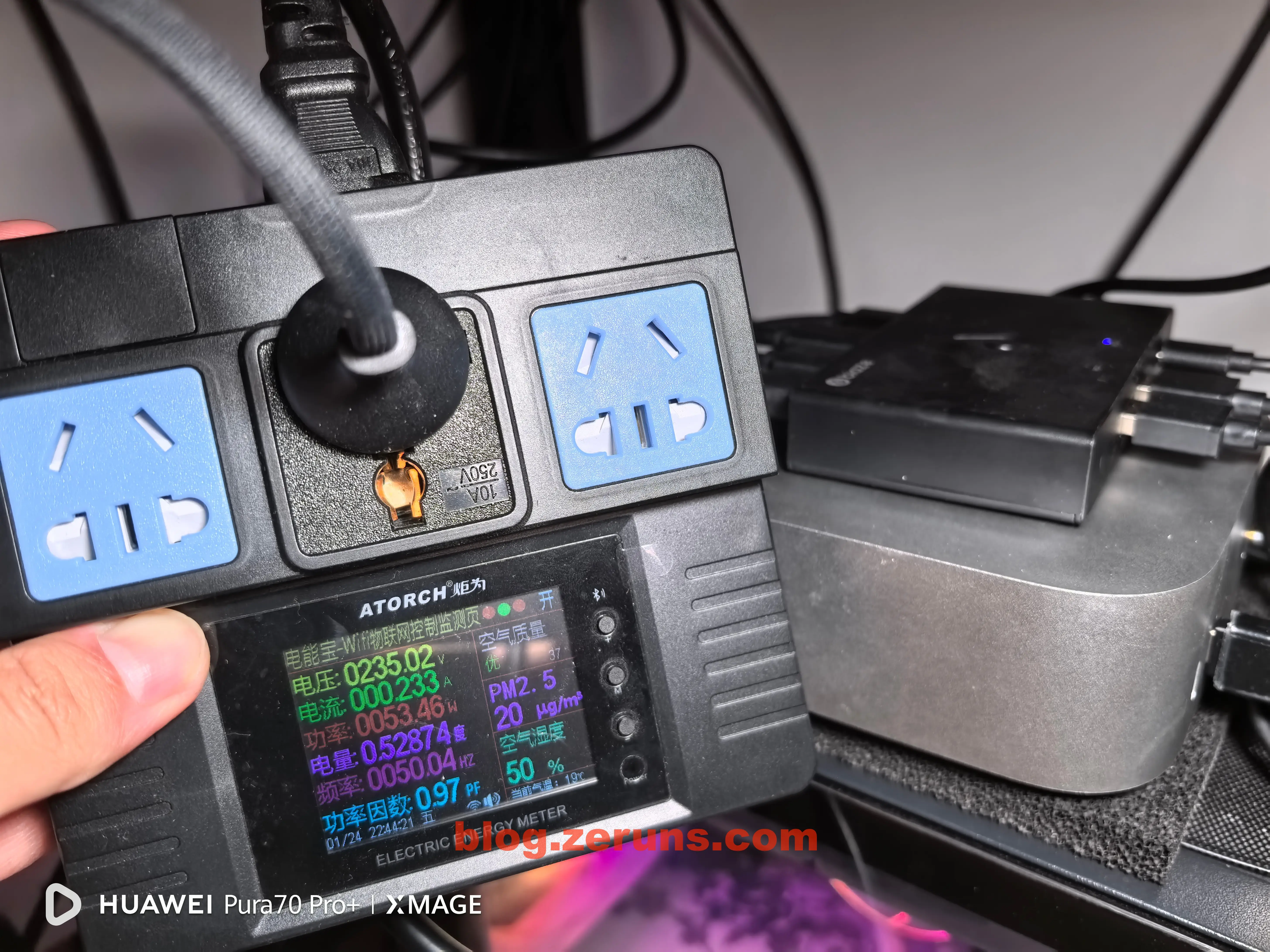

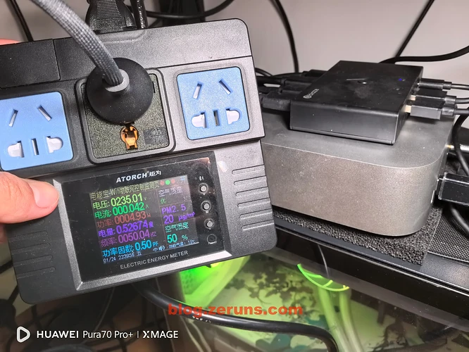

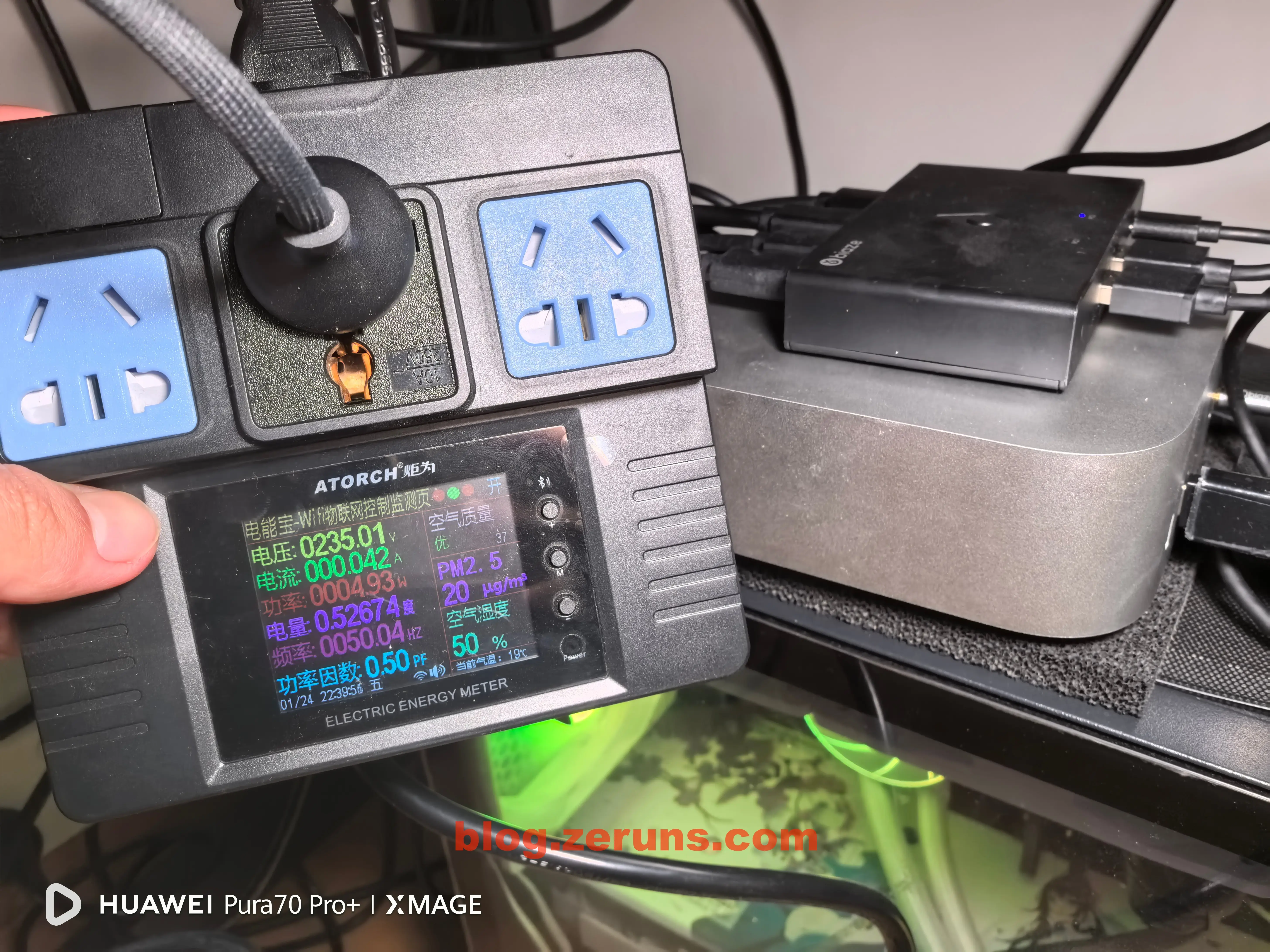

功耗测试

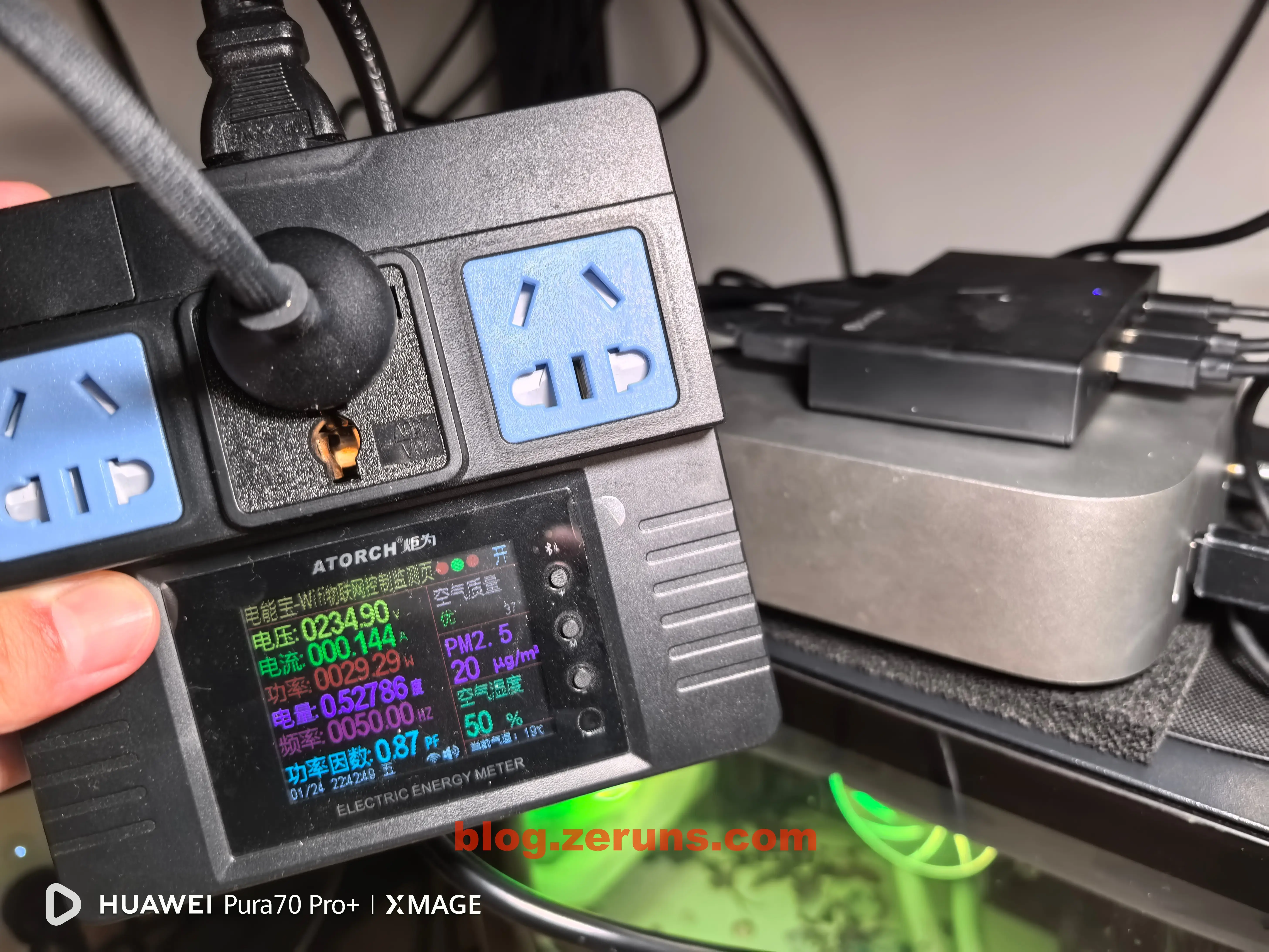

测试设备为炬为电能宝:https://s.click.taobao.com/4gHJGts
MacMini进入系统后空载功耗(进到桌面后没打开其他软件啥的,CPU占用率5%以内,还有接了一个2.5G的USB网卡)在5瓦以内,待机功耗表现很优秀。
CPU跑满(XMR挖矿)时的运行功耗在30W左右,能耗表现不错
CPU跑满(XMR挖矿)+ GPU跑满(GFXBench跑分)时运行功率在53瓦左右。

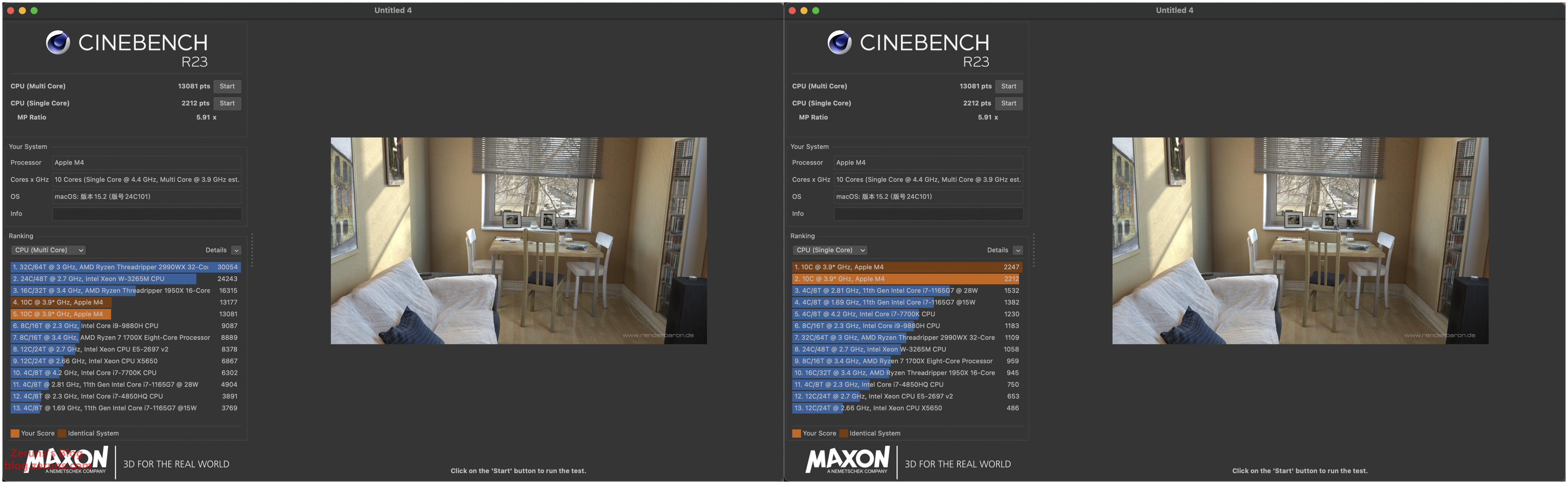

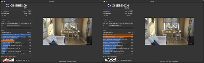

CINEBENCH R23 CPU跑分,单核2247分,多核13177分(我台式机I5-14600K单核跑1896分,多核21480分)

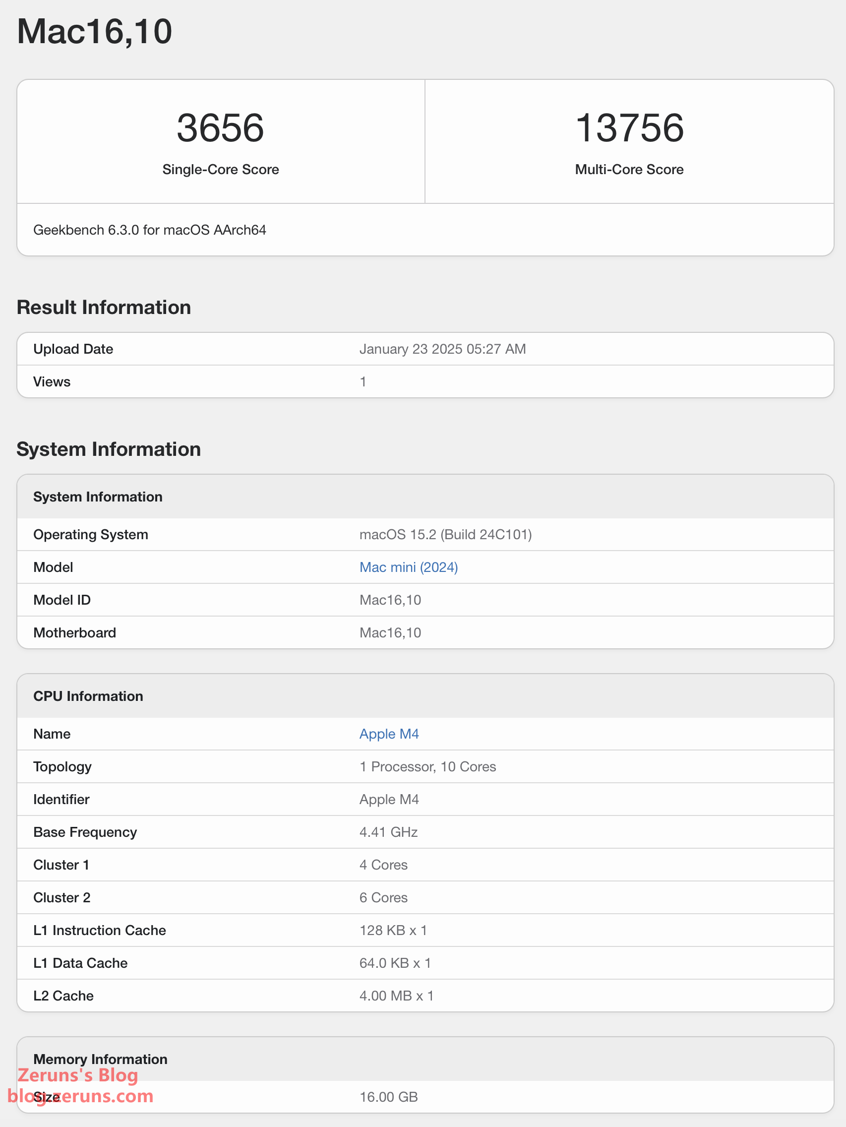

Geekbench6 CPU跑分,单核3656分,多核13756分(我台式机I5-14600K单核跑2674分,多核13302分)
完整测试报告:https://url.zeruns.com/M4_Geekbench6

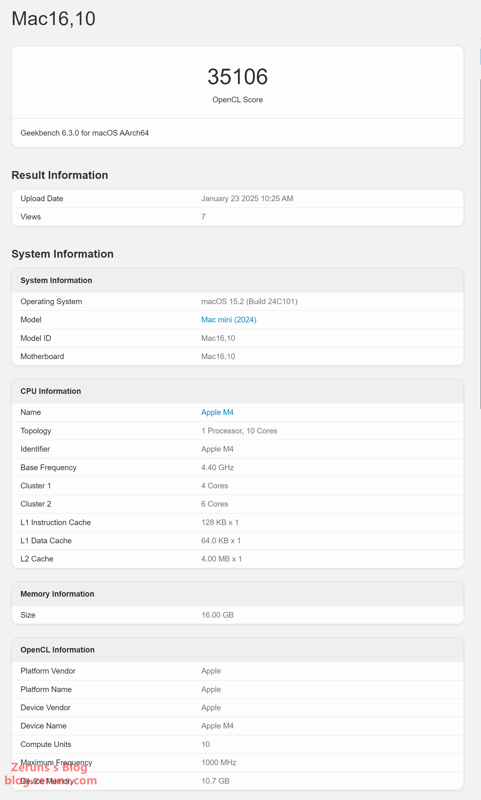

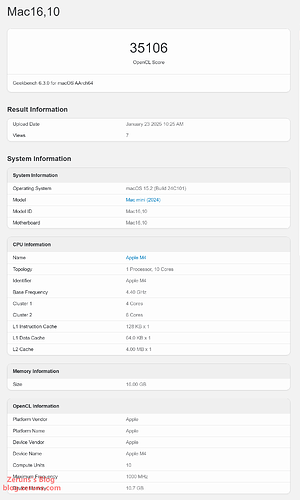

Geekbench6 GPU跑分,35106分(我台式机RTX3070分数为94068)
完整测试报告:https://url.zeruns.com/M4_Geekbench6GPU

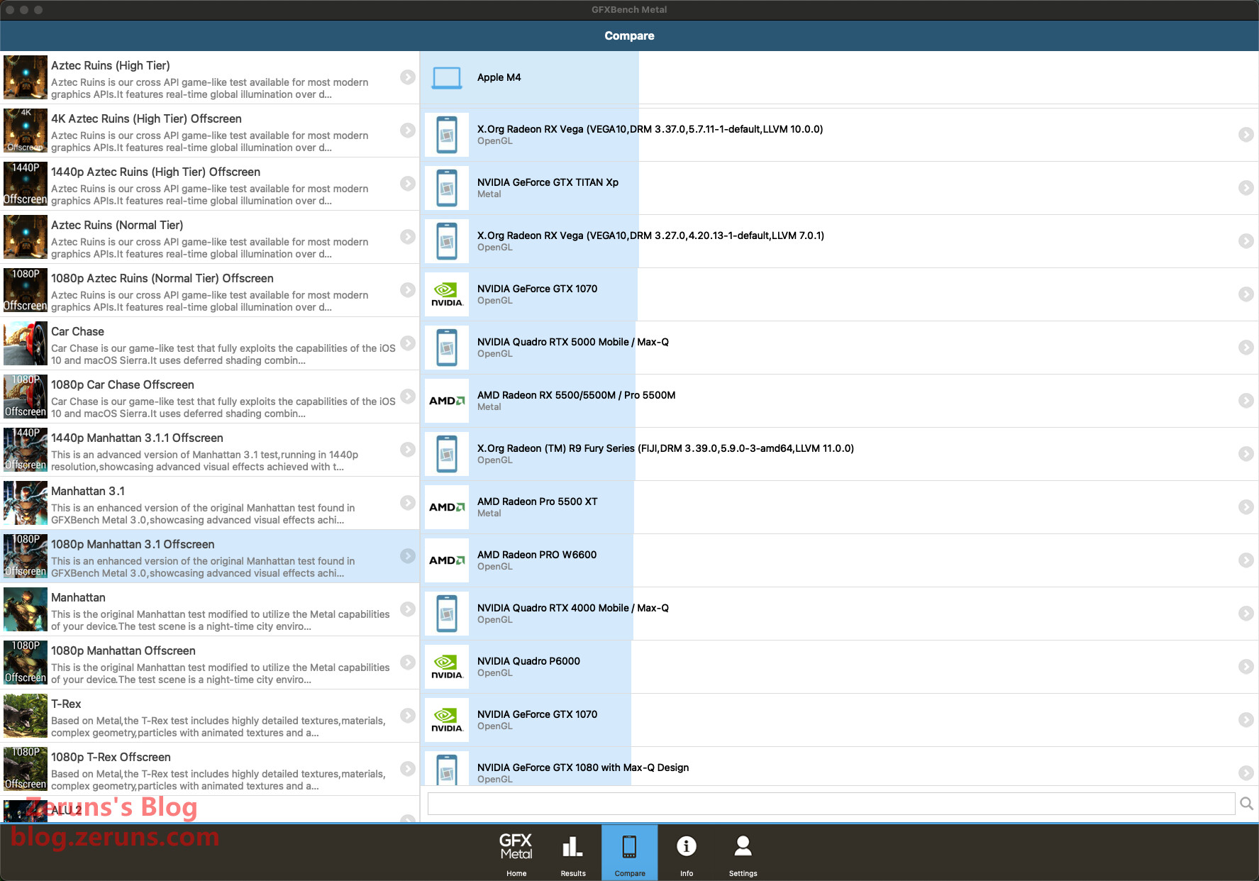

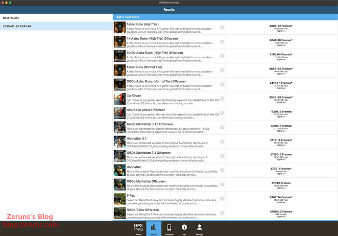

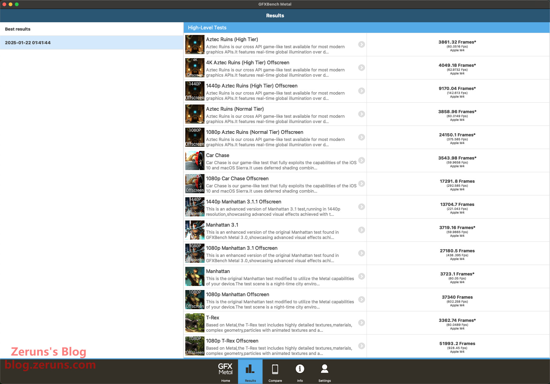

GFXBench GPU跑分,1440P曼哈顿3.1离屏测试 17291.8 Frames / 221.043FPS(我台式机RTX3070分数为 30784.6 Frames / 496.525FPS)
Apple M4 SOC 的GPU性能水平大概相当于GTX1070,还不错

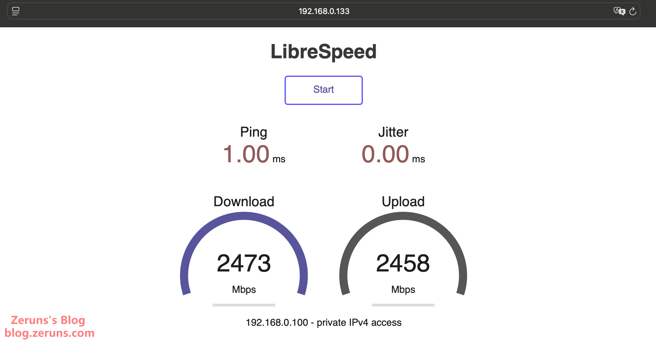

接一个2.5G的USB网卡(RTL8156),跑内网测速,下载2473Mbps,上传2458Mbps

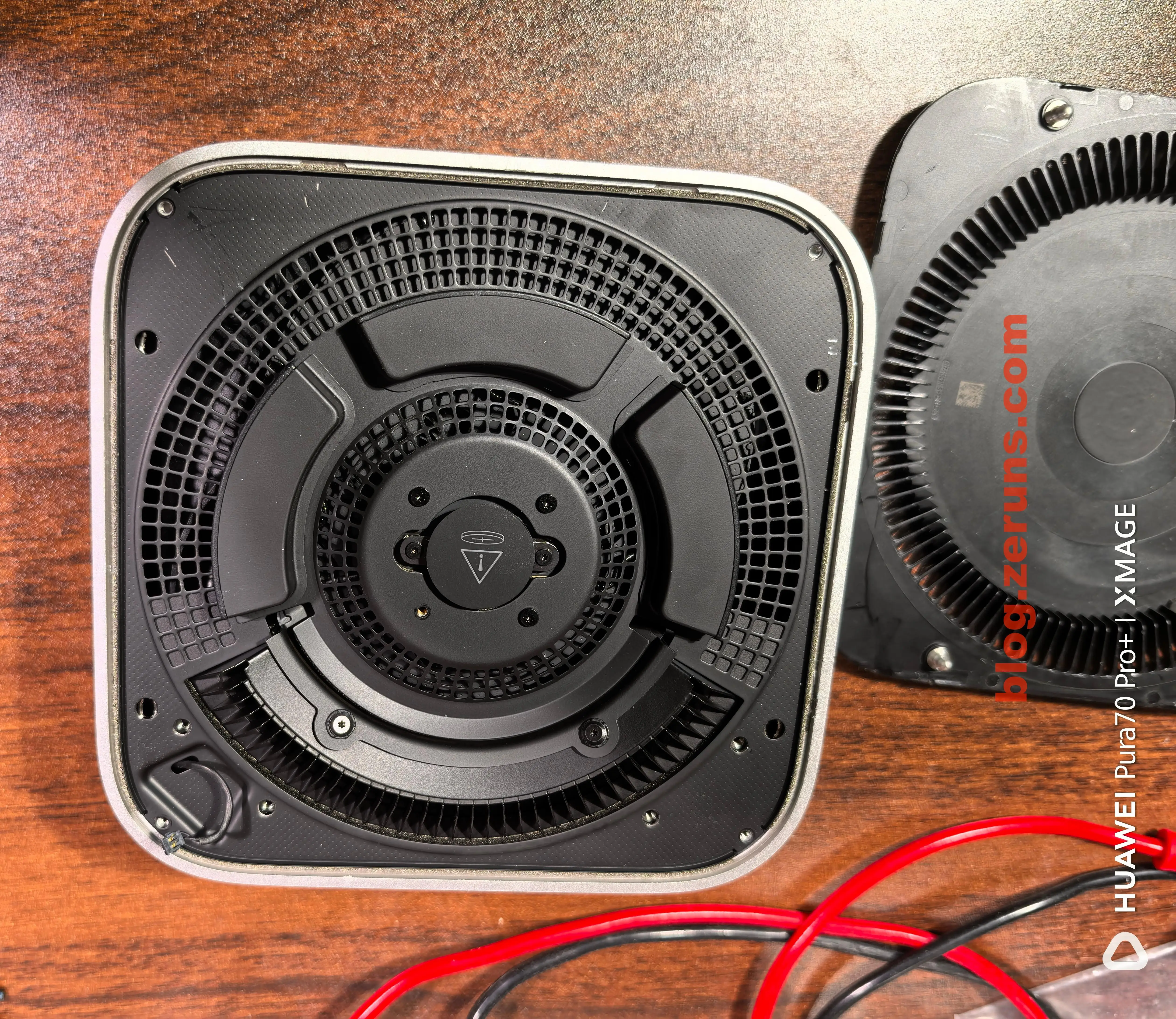

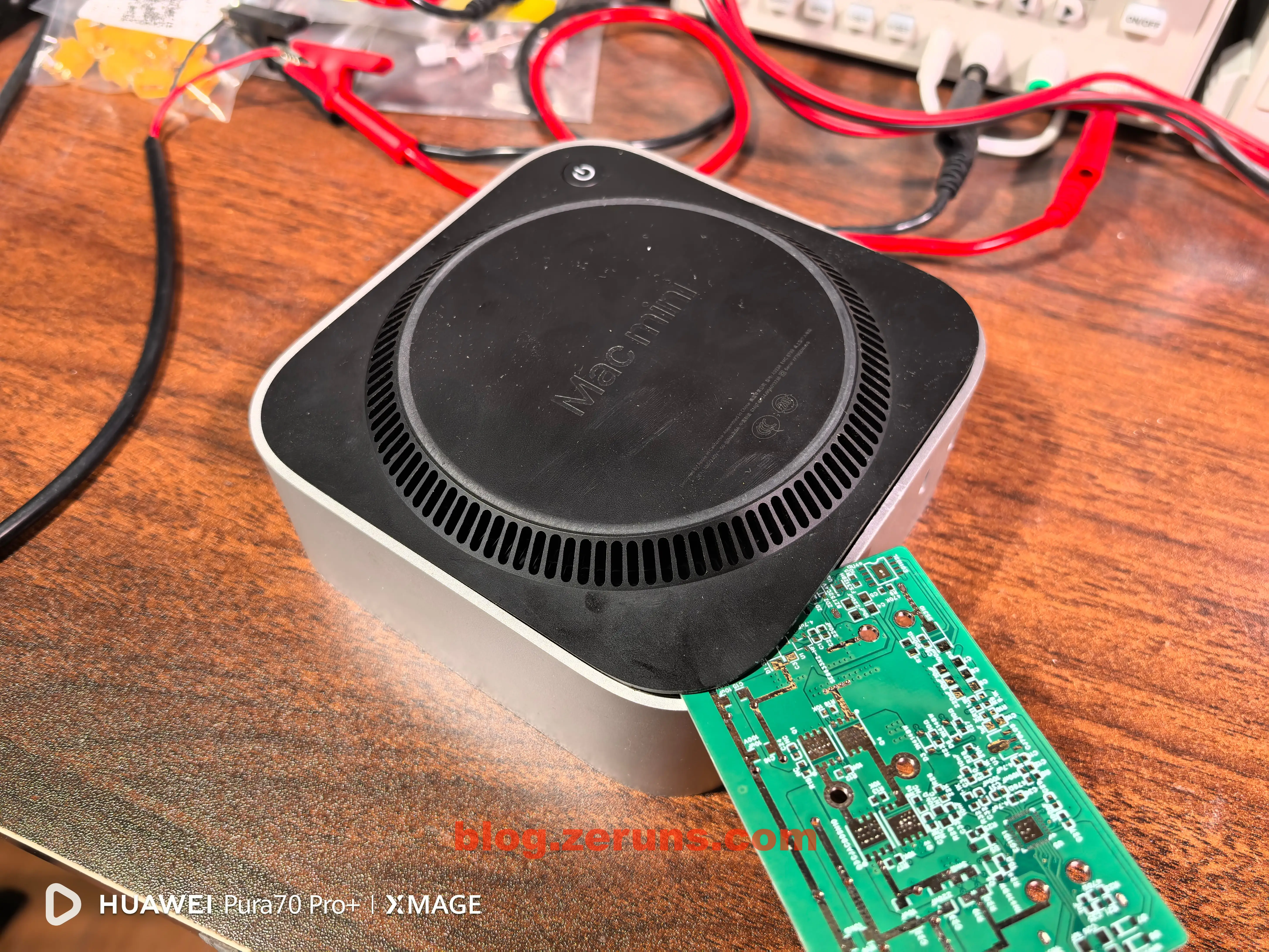

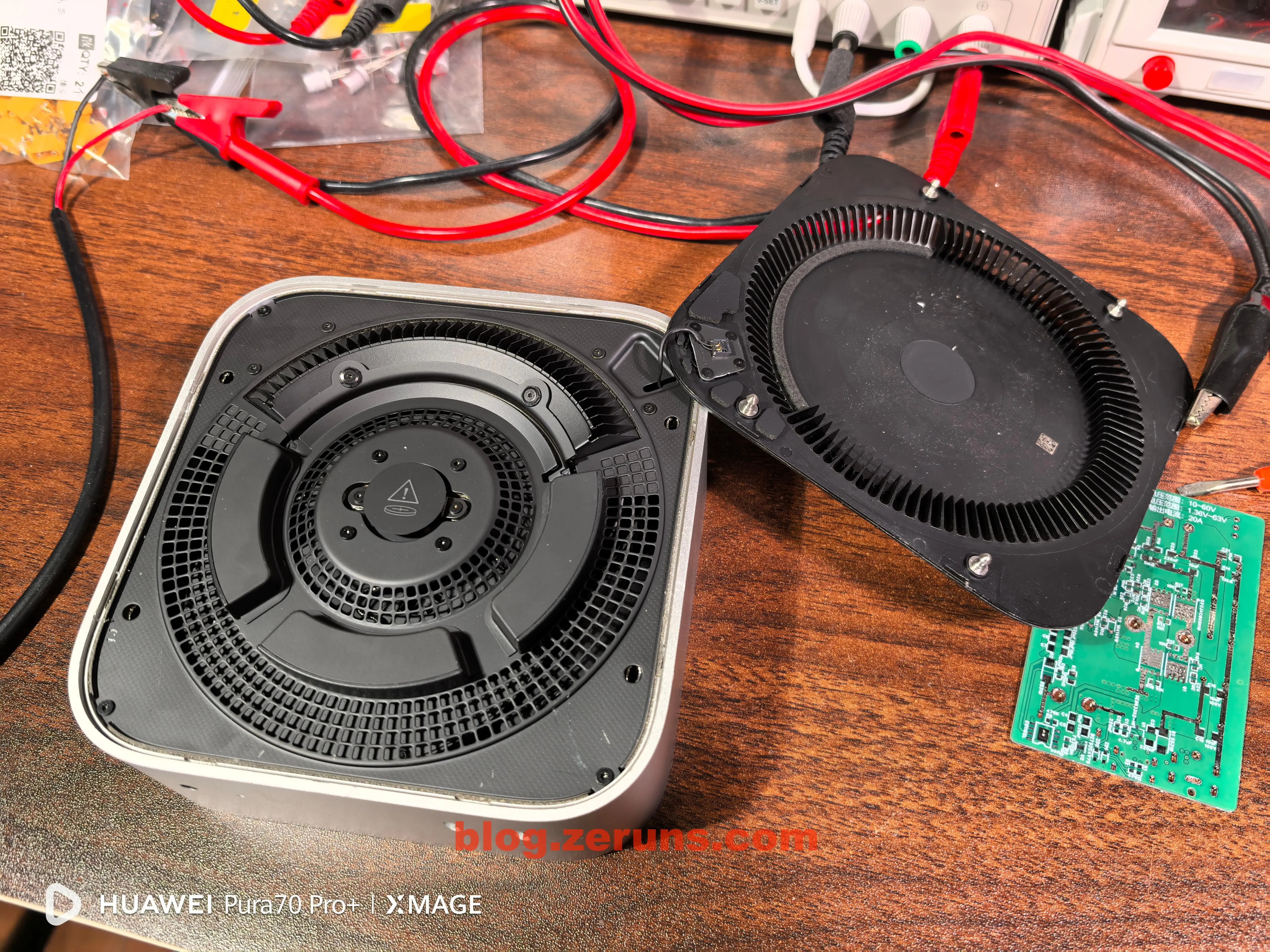

用吸盘把底盖提起(我没吸盘,是用螺丝刀插进散热孔提起底盖的),然后沿着缝隙慢慢撬开卡扣(注意避开电源键),就可以拆下底盖了。
拆开底盖后,小心地挑开电源键接口
电源键

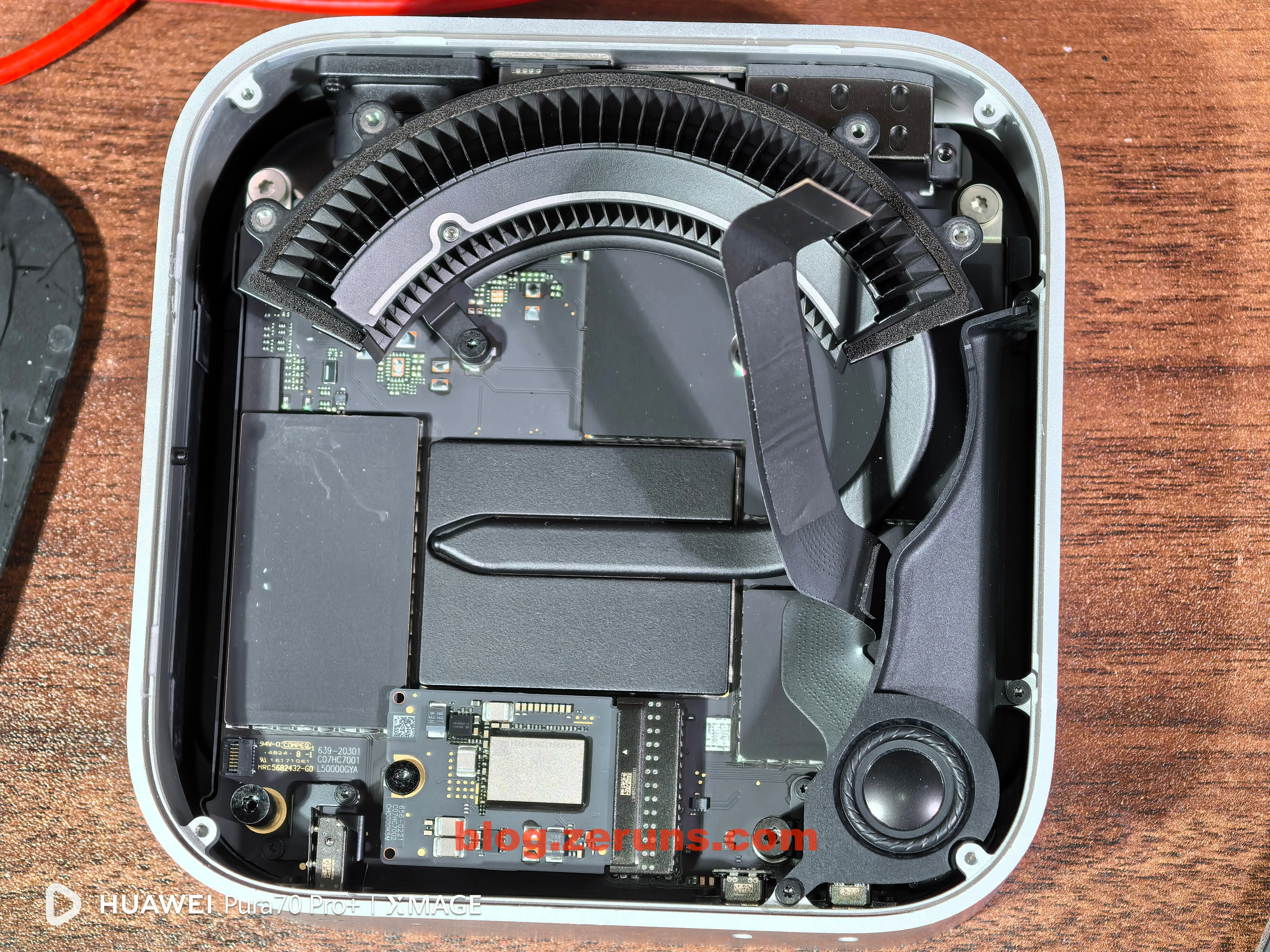

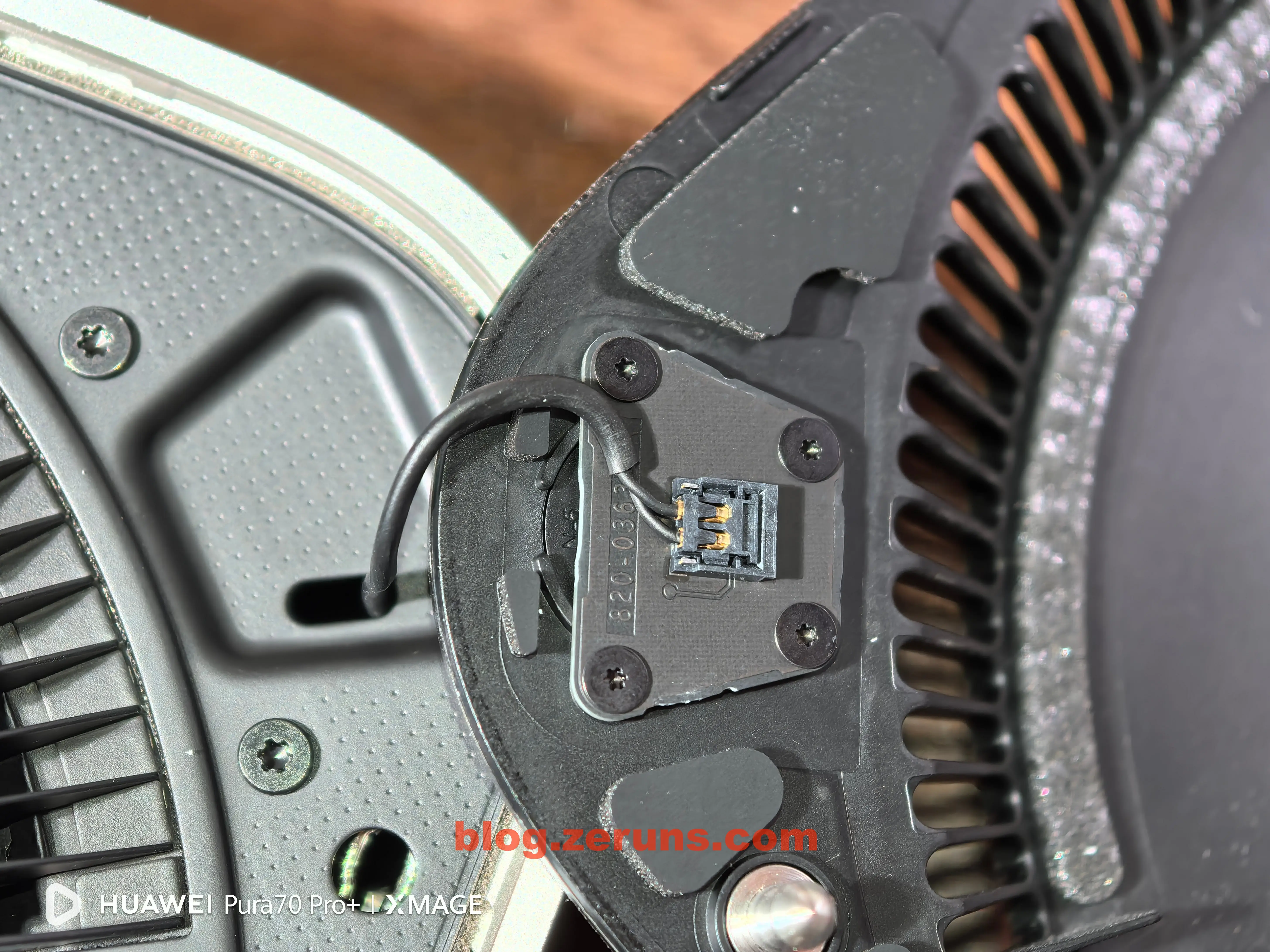

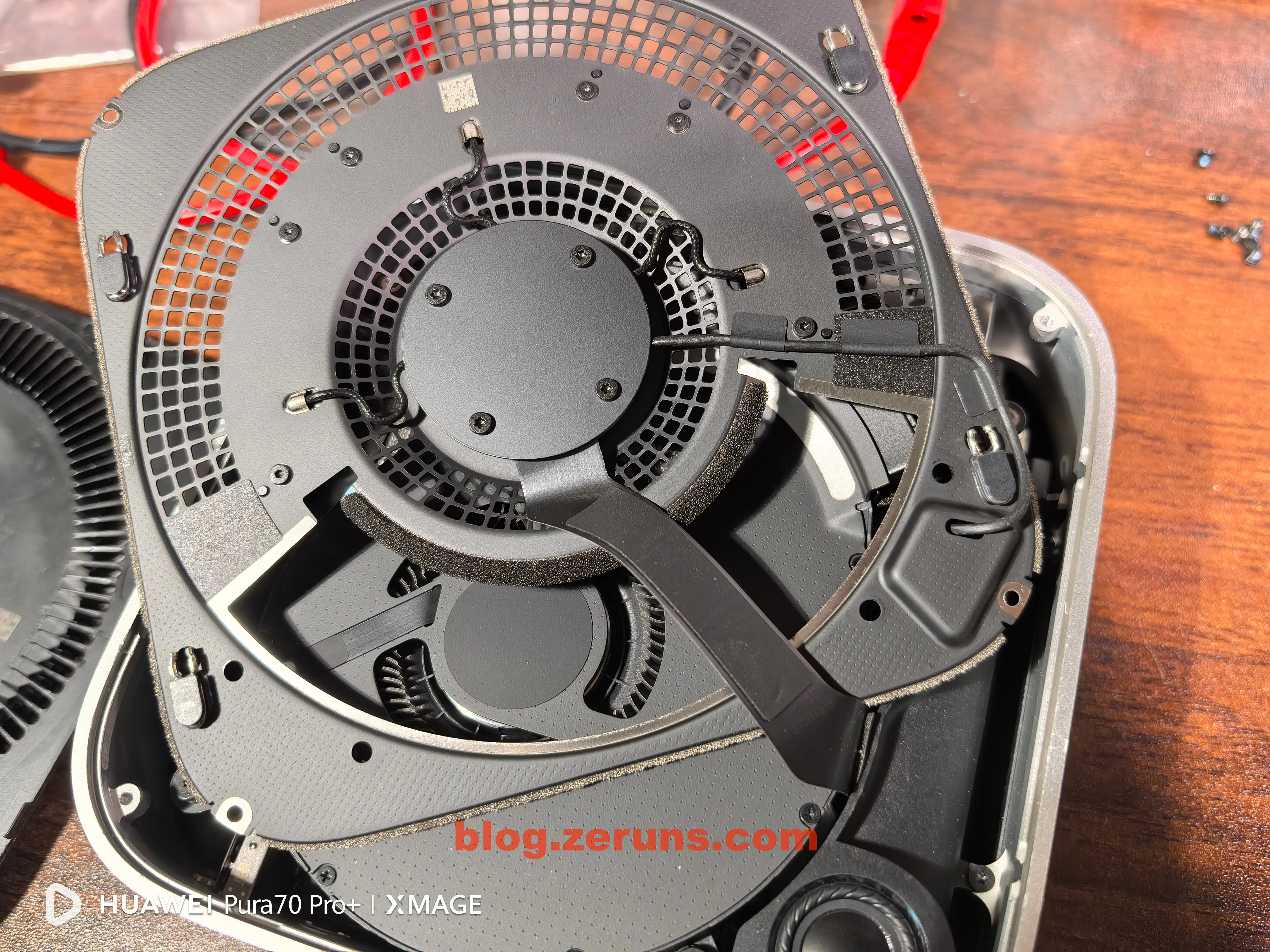

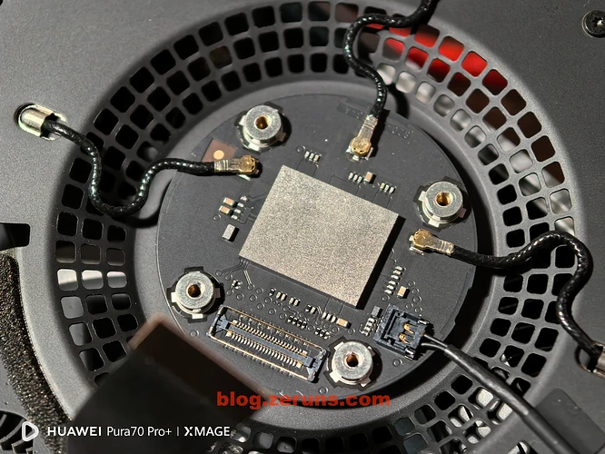

拆开底盖后还有一层盖板,正中间的是BIOS电池,四周三个突起是WiFi和蓝牙天线
卸下固定盖板的螺丝,小心地取出盖板,盖板上有一条排线连接到主板上,无线网卡就集成在这个盖板上,就在中间,继续卸下中间四颗螺丝就可以挑开排线。
MacMini的无线网卡小板

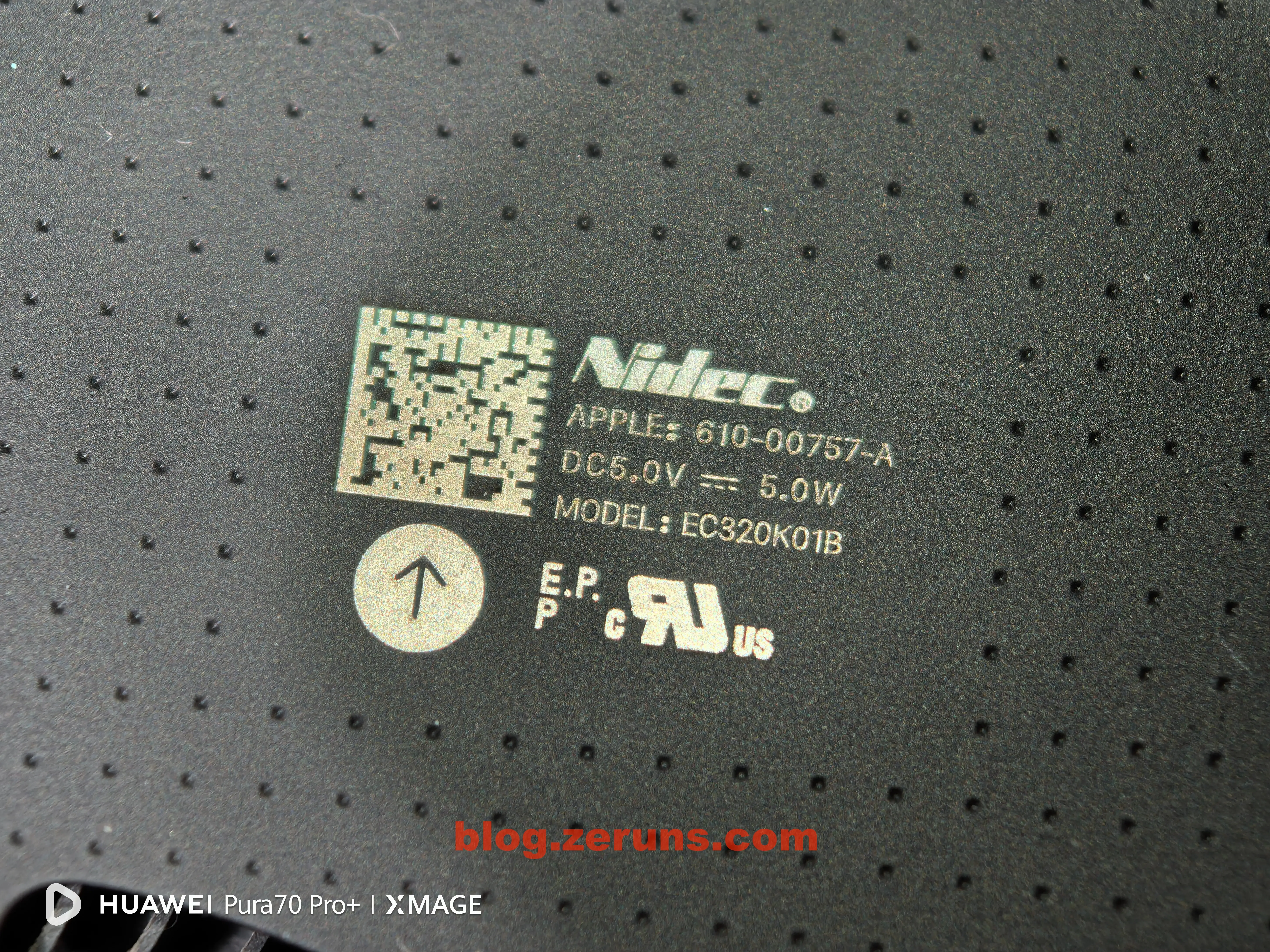

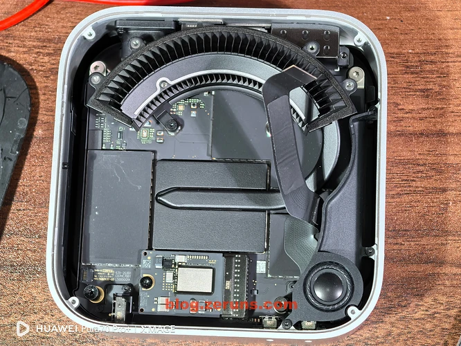

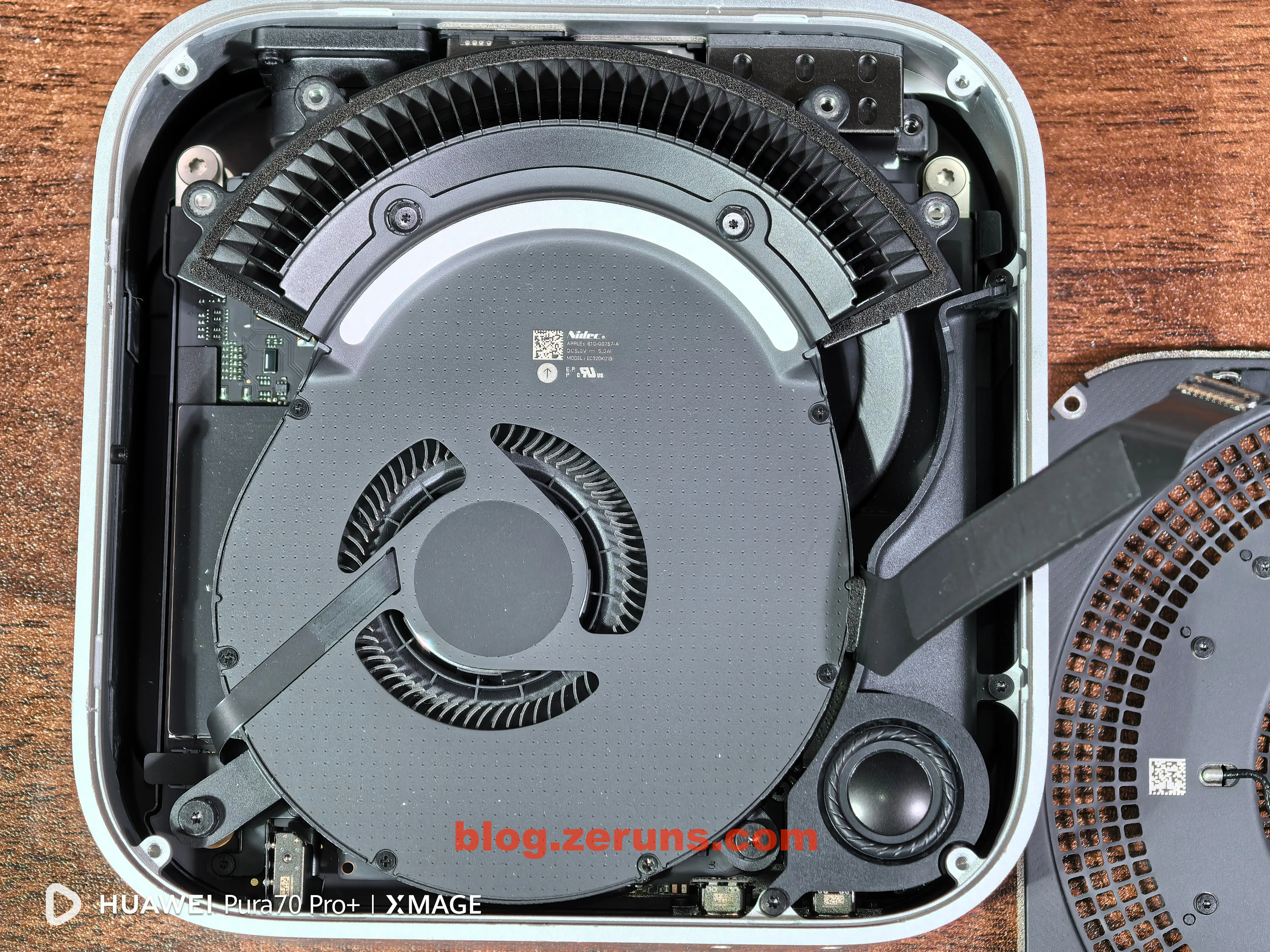

接着是散热风扇
散热风扇是Nidec(尼得科)的,型号 EC320K01B,额定电压为5V,额定功率5W

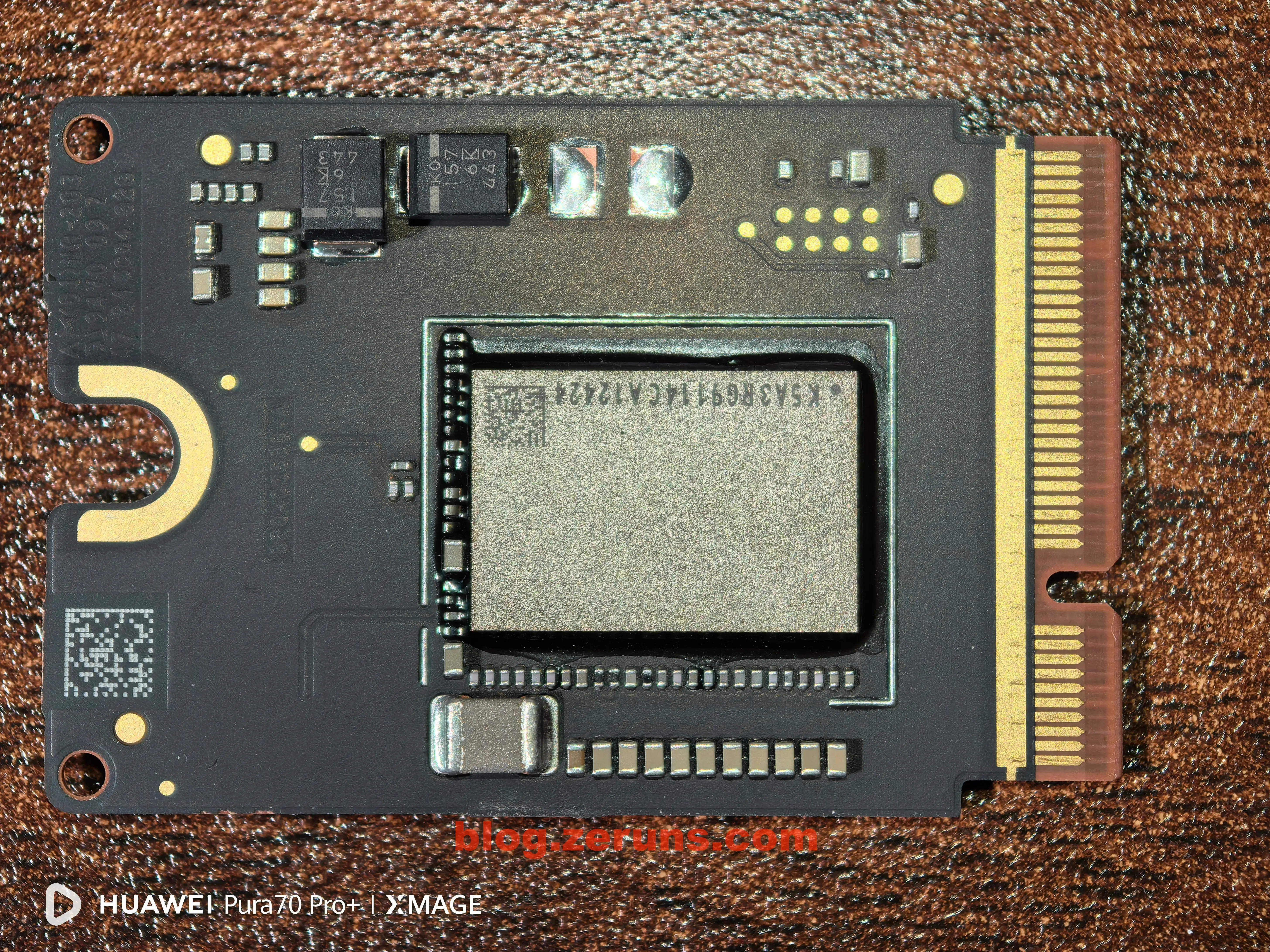

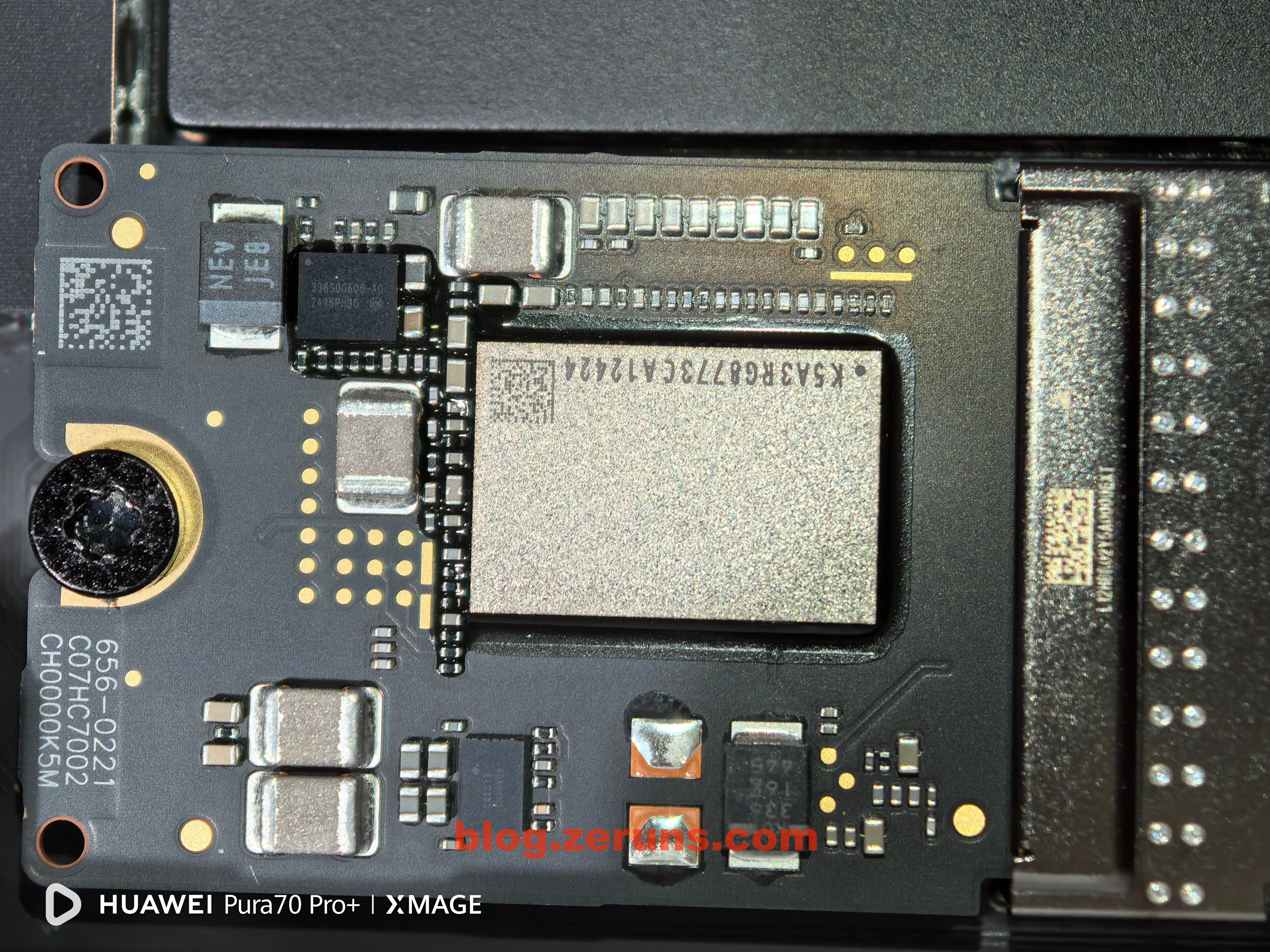

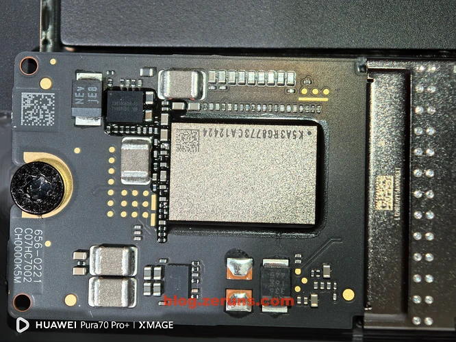

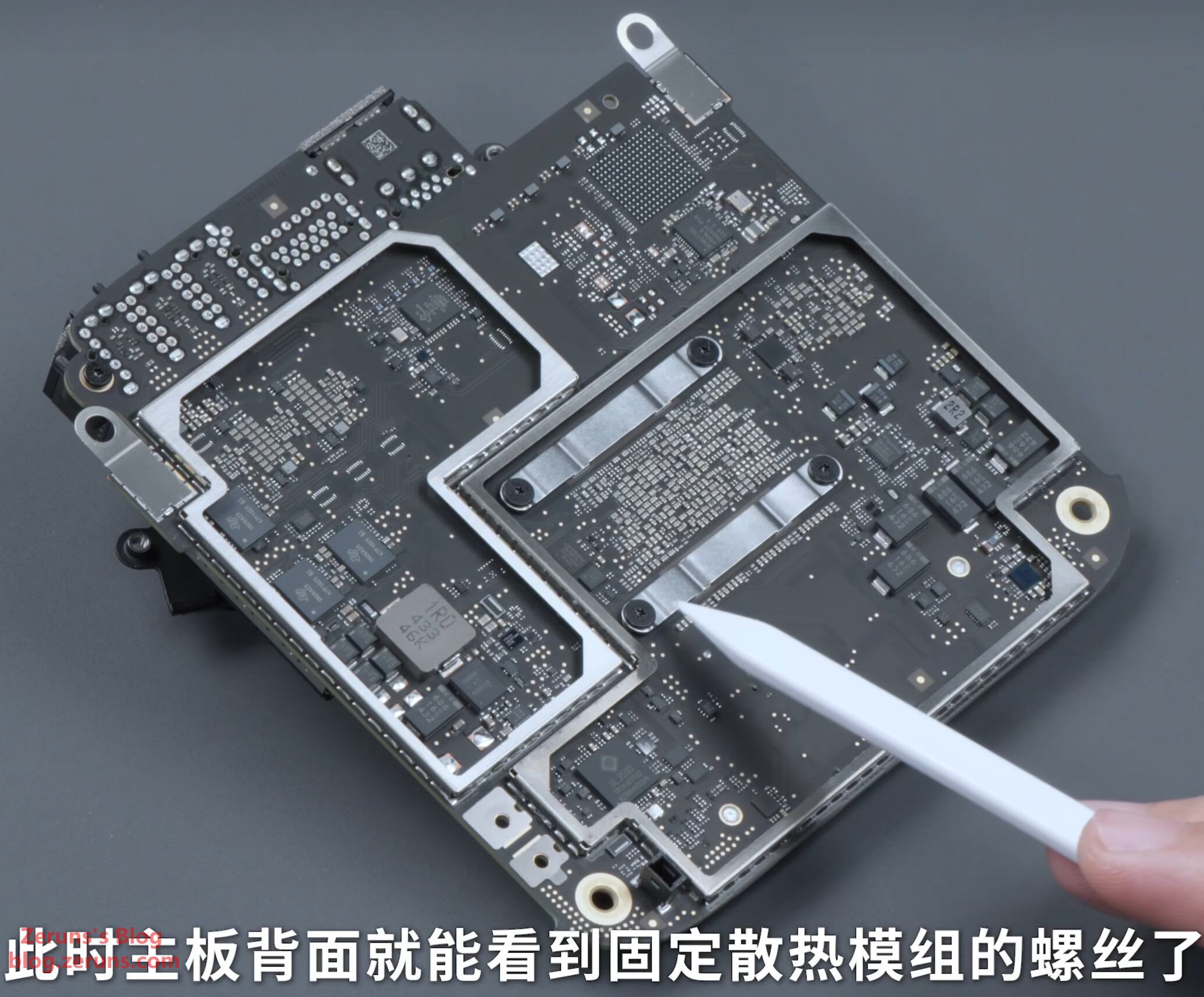

拆下散热风扇后可以看到主板,硬盘是单独的SSD硬盘小板(接口不是通用的M.2之类的,是苹果自己定制的),小板上好像没有集成主控的,就闪存颗粒,可以购买单独的硬盘小板来替换扩容,也可以拆下小板然后拆焊颗粒,更换大容量的颗粒,现在已经有单独小板卖了,也有做换颗粒扩容的服务。所以没必要买大容量的版本,直接买丐版更划算。
固态硬盘小板正反面,闪存颗粒上的型号为K5A3RG8773CA12424

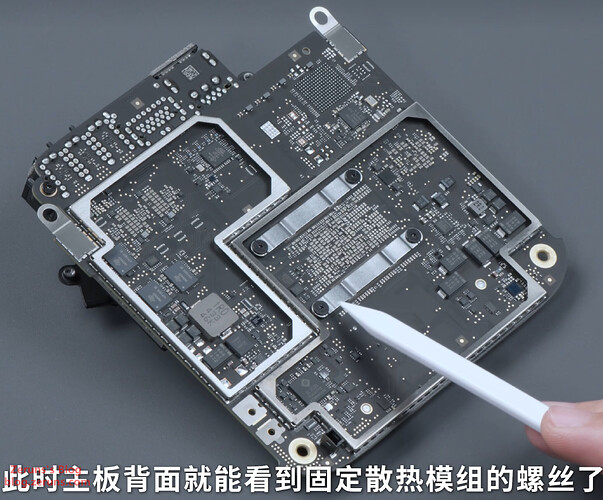

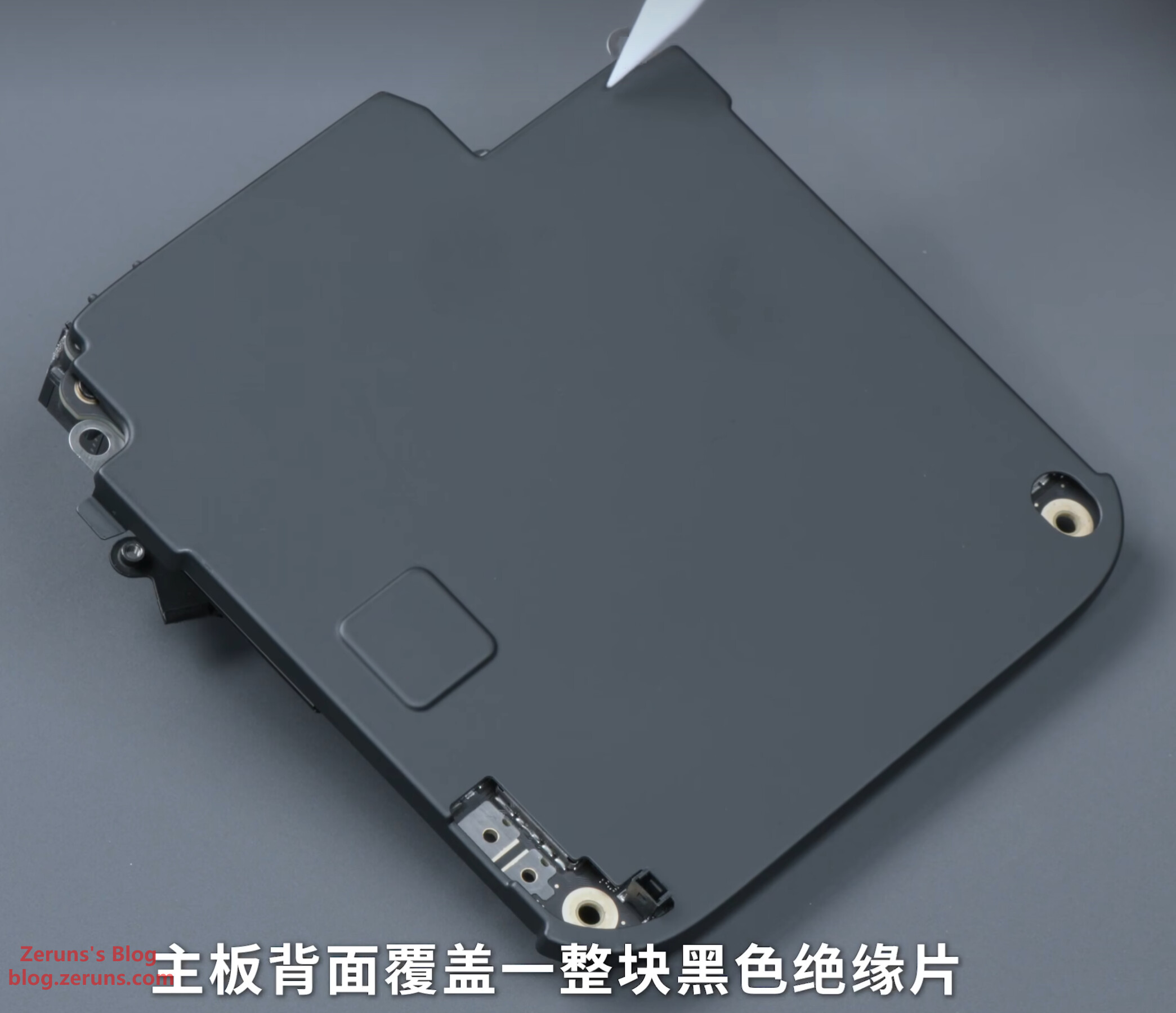

以下图片来自B站UP主:微机分WekiHome

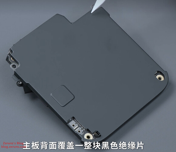

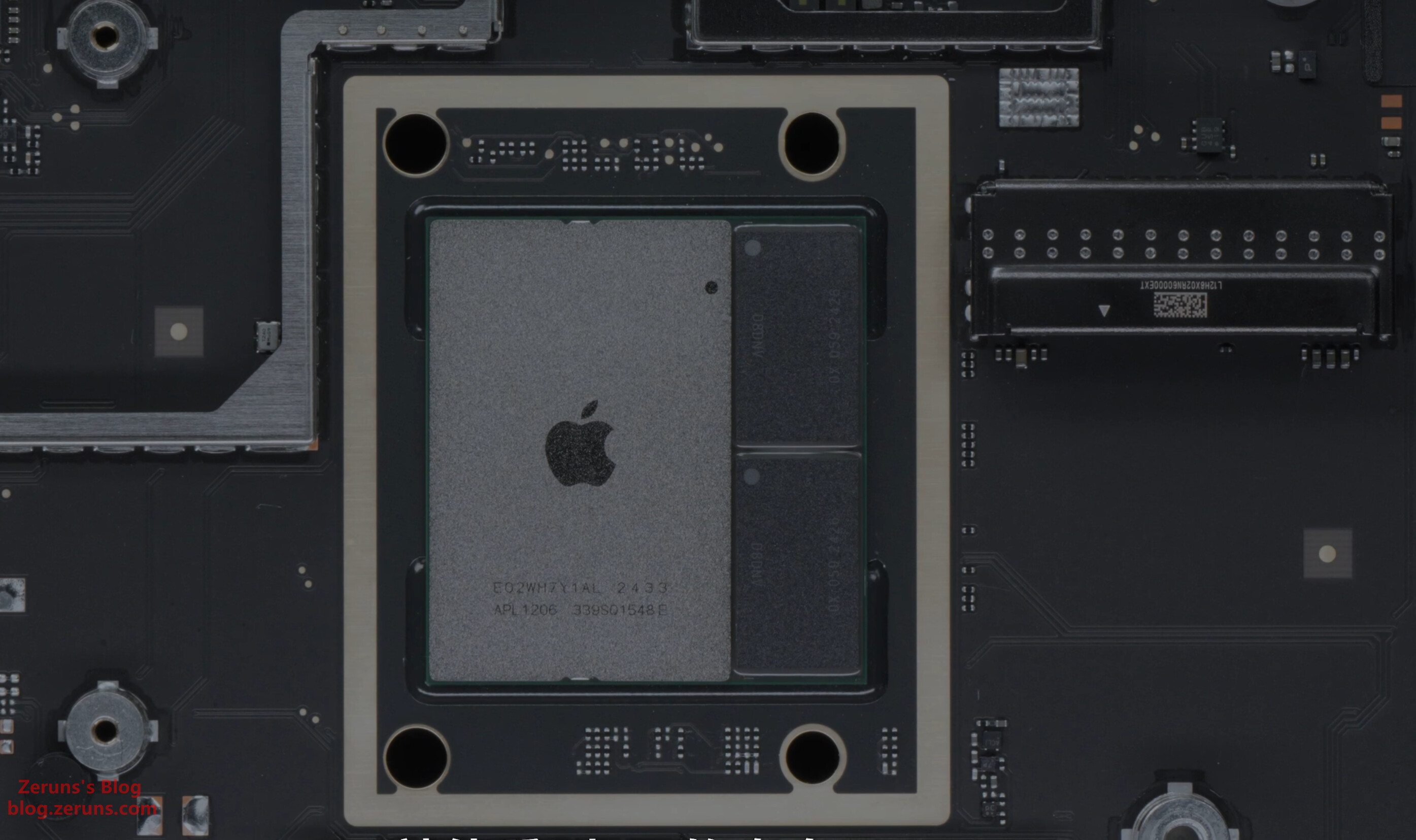

主板背面
M4芯片和内存颗粒,内存是美光的LPDDR5X,内存和核心封装在一个基板上

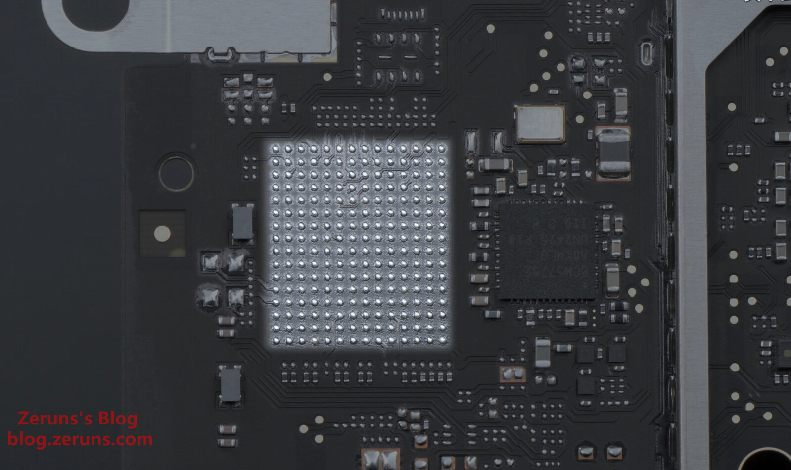

主板背面留有万兆网卡芯片的焊盘,加750元可以选配万兆

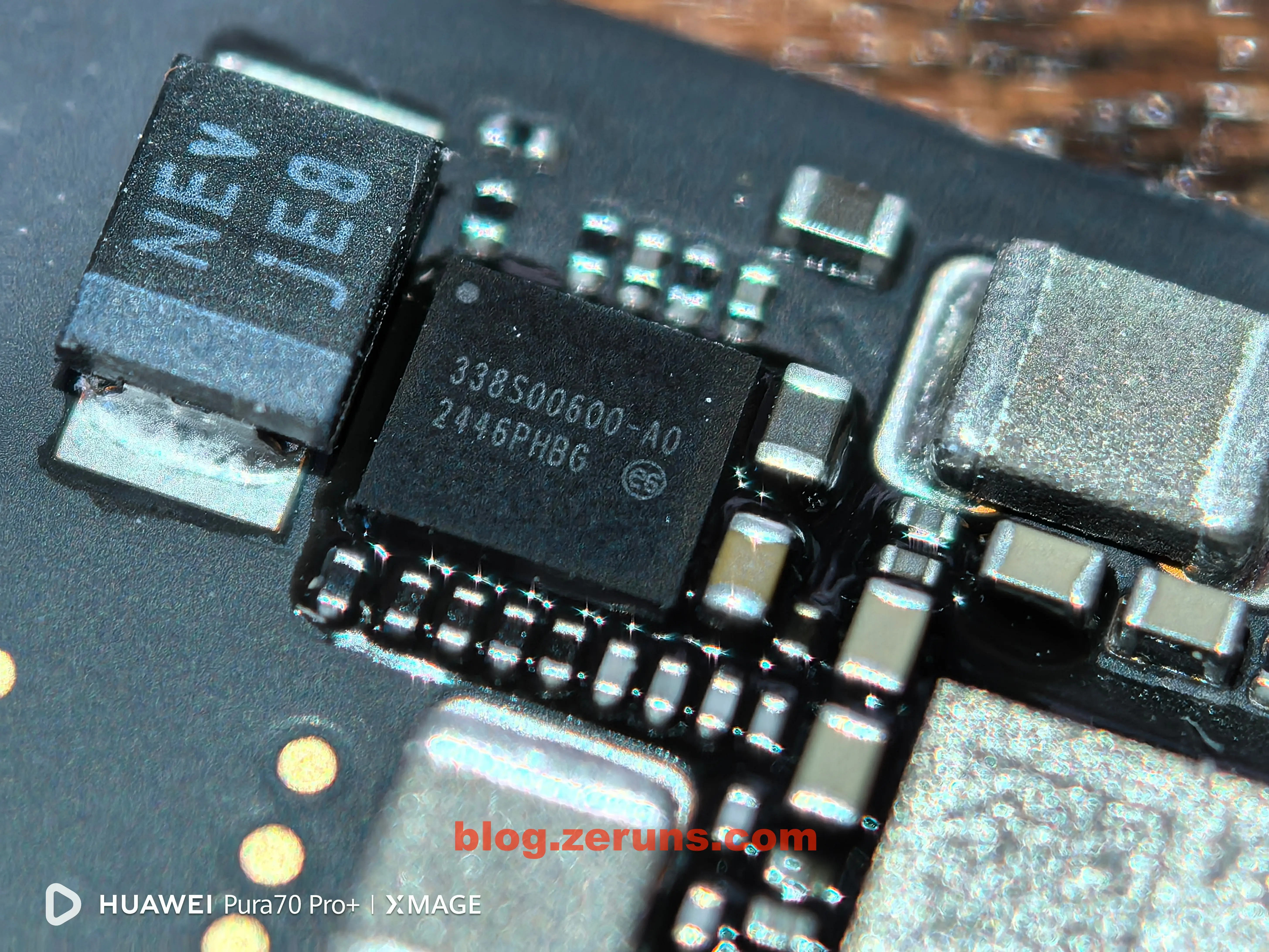

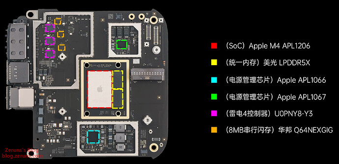

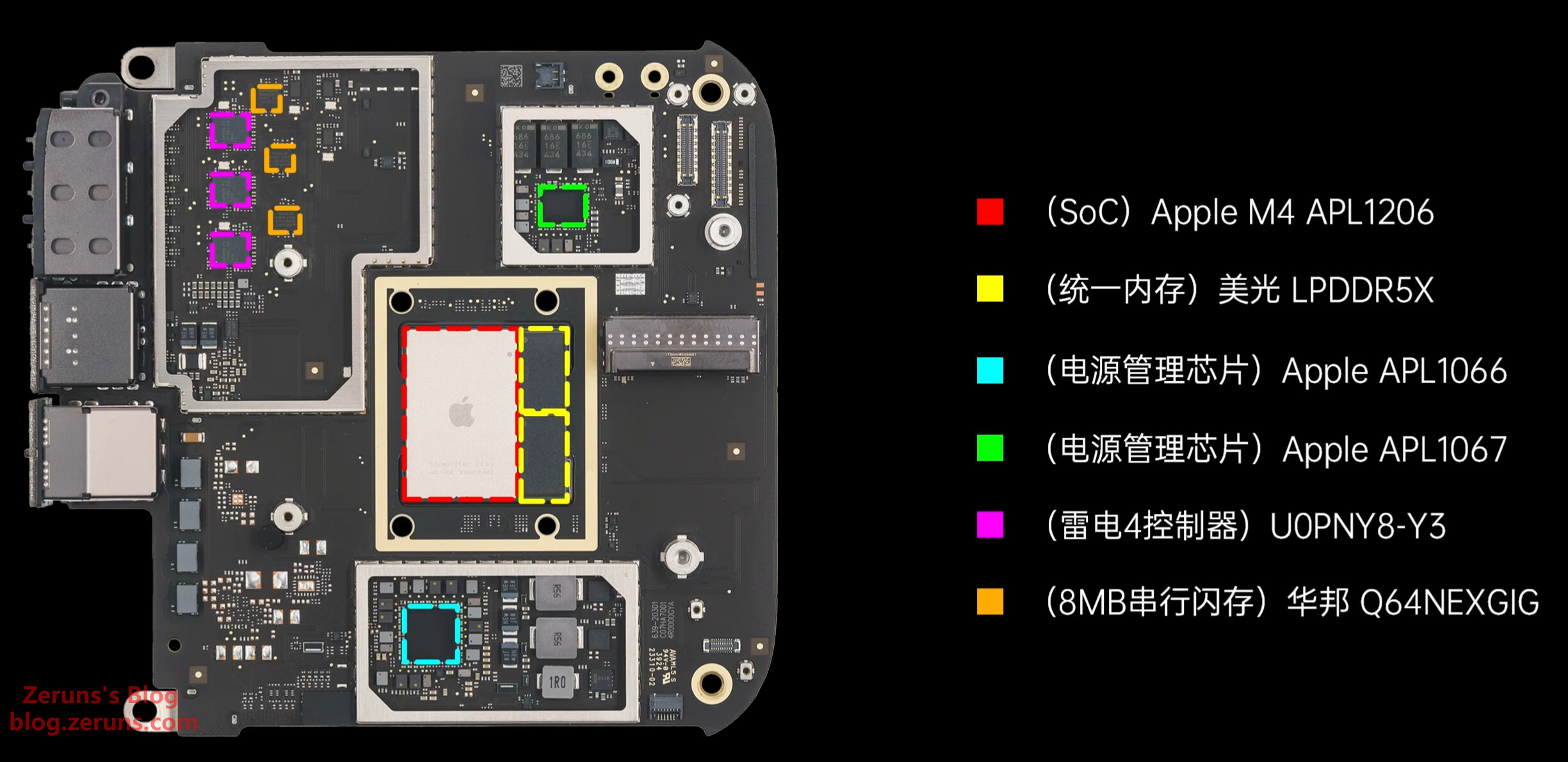

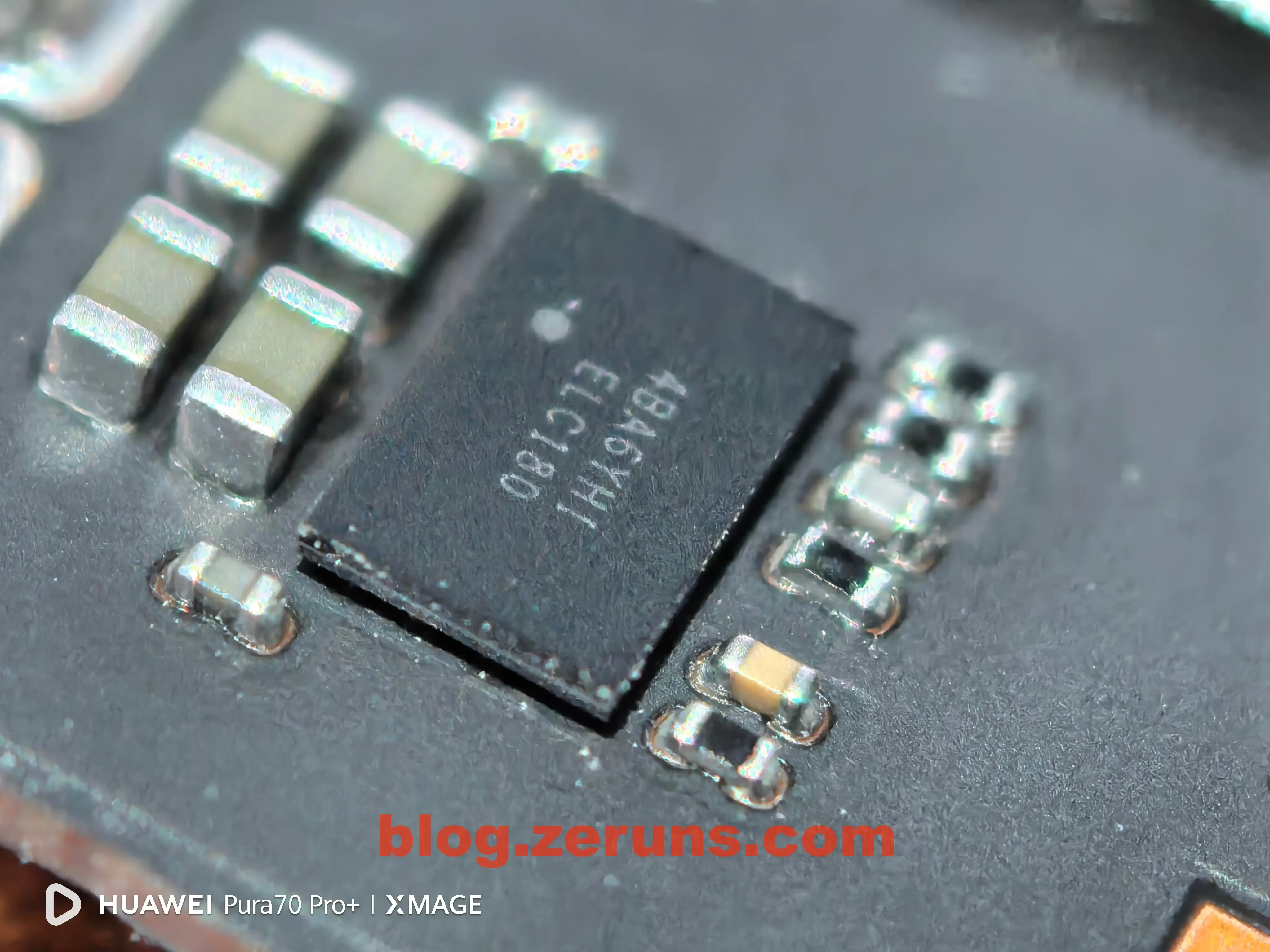

主板正面的芯片有:
- SoC:Apple M4 APL1206
- 统一内存:美光 LPDDR5X
- 电源管理芯片:Apple APL1066 和 APL1067
- 雷电4控制器:U0PNY8-Y3
- 8MB闪存:华邦 Q64NEXGIG(应该是用来存雷电4控制器的固件?)

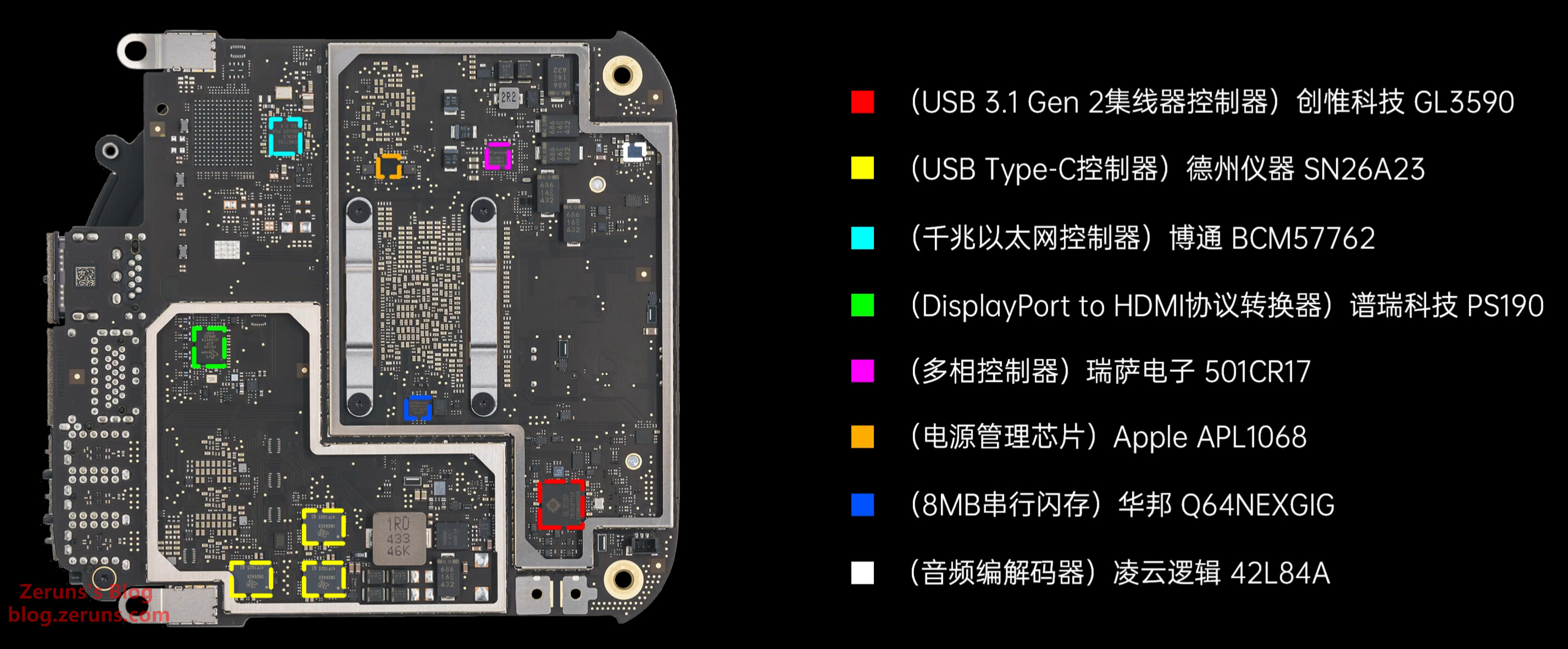

主板背面的芯片有:
- USB3.1Gen2集线器控制器:创惟科技 GL3590
- USB Type-C控制器:德州仪器 SN26A23
- 千兆以太网控制器:博通 BCM57762
- DisplayPort to HDMI协议转换器:谱瑞科技 PS190
- 多相控制器:瑞萨电子 501CR17
- 电源管理芯片:Apple APL1068
- 8MB闪存:华邦 Q64NEXGIG(应该是用来存BIOS固件的?)
- 音频编解码器:凌云逻辑 42L84A

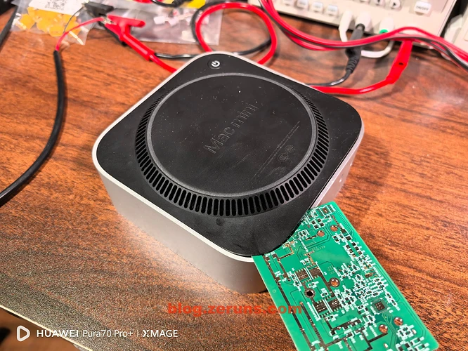

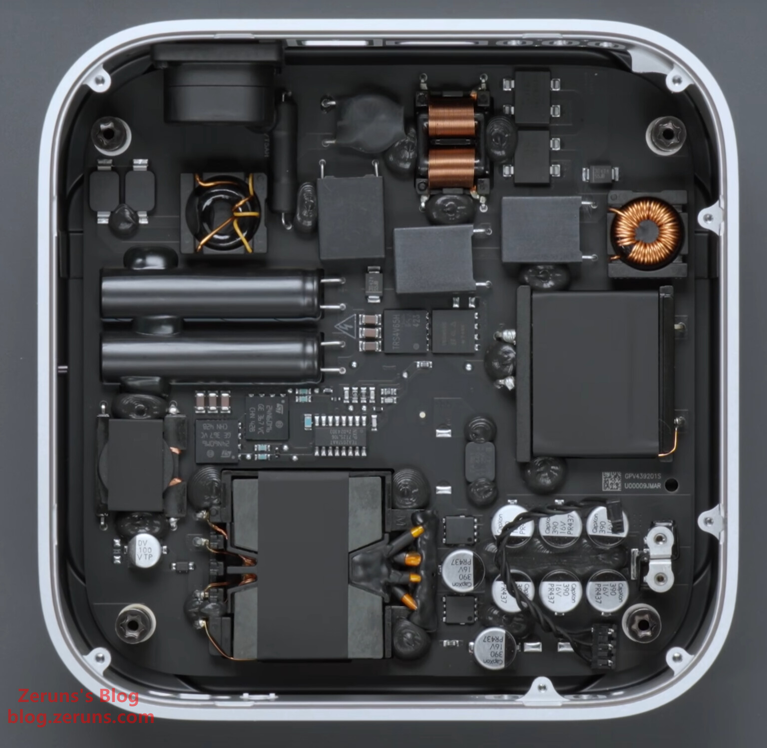

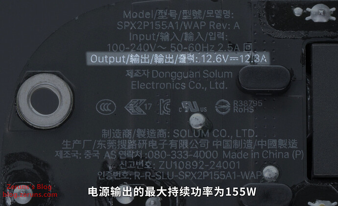

主板下面是电源板,变压器采用了平面变压器,其他电感电容那些都采用卧放的形式,空间利用率很高

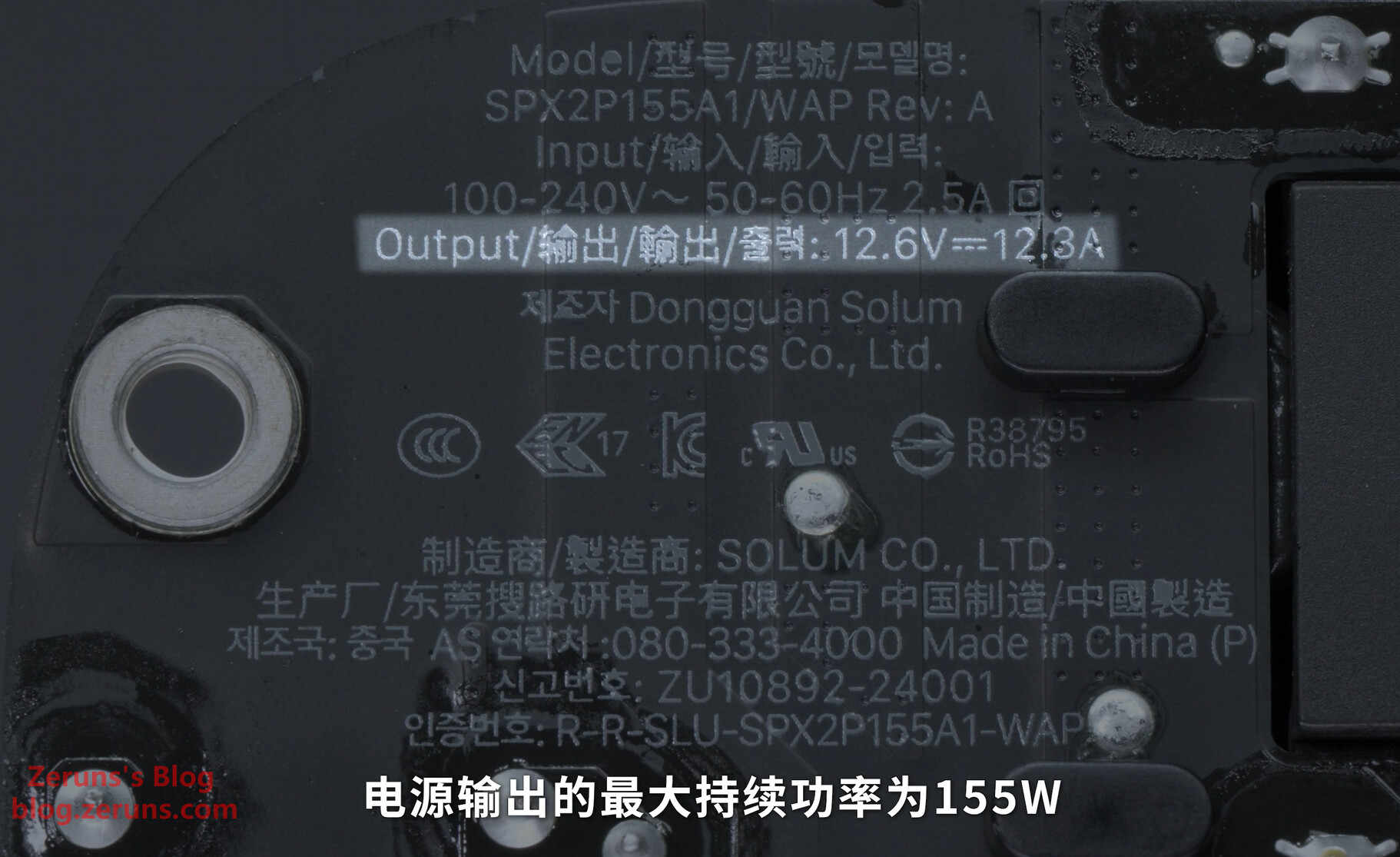

电源最大输出功率是155W,输出电压电流为 12.6V / 12.3A
