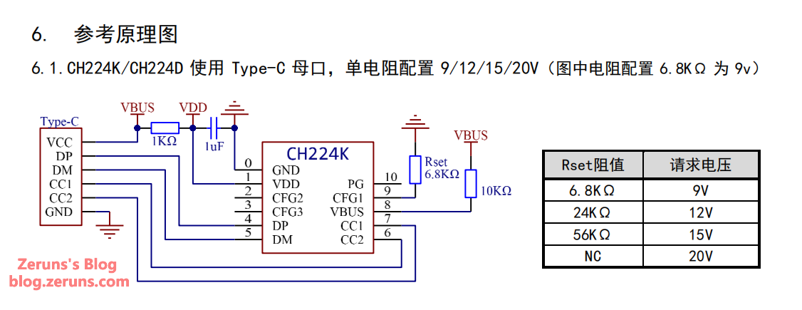

在1F版本的芯片手册中,CH224K是支持单电阻模式配置请求电压的,其中CFG引脚全部悬空即为诱骗20V。
CH224K_V1F版本数据手册下载地址:https://url.zeruns.com/WCH-CH224-V1F

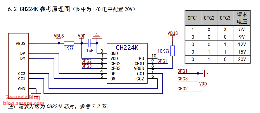

但在V2.1版本的芯片手册中却删除了CH224K的单电阻配置部分,变成只支持高低电平配置诱骗电压,且CFG引脚不能全部悬空,也就是说如果实际芯片也改版了那以前按照单电阻模式设置20V诱骗的CH224K电路全部失效了?
CH224K_V2.1版本数据手册下载地址:https://url.zeruns.com/WCH-CH224-V2_1

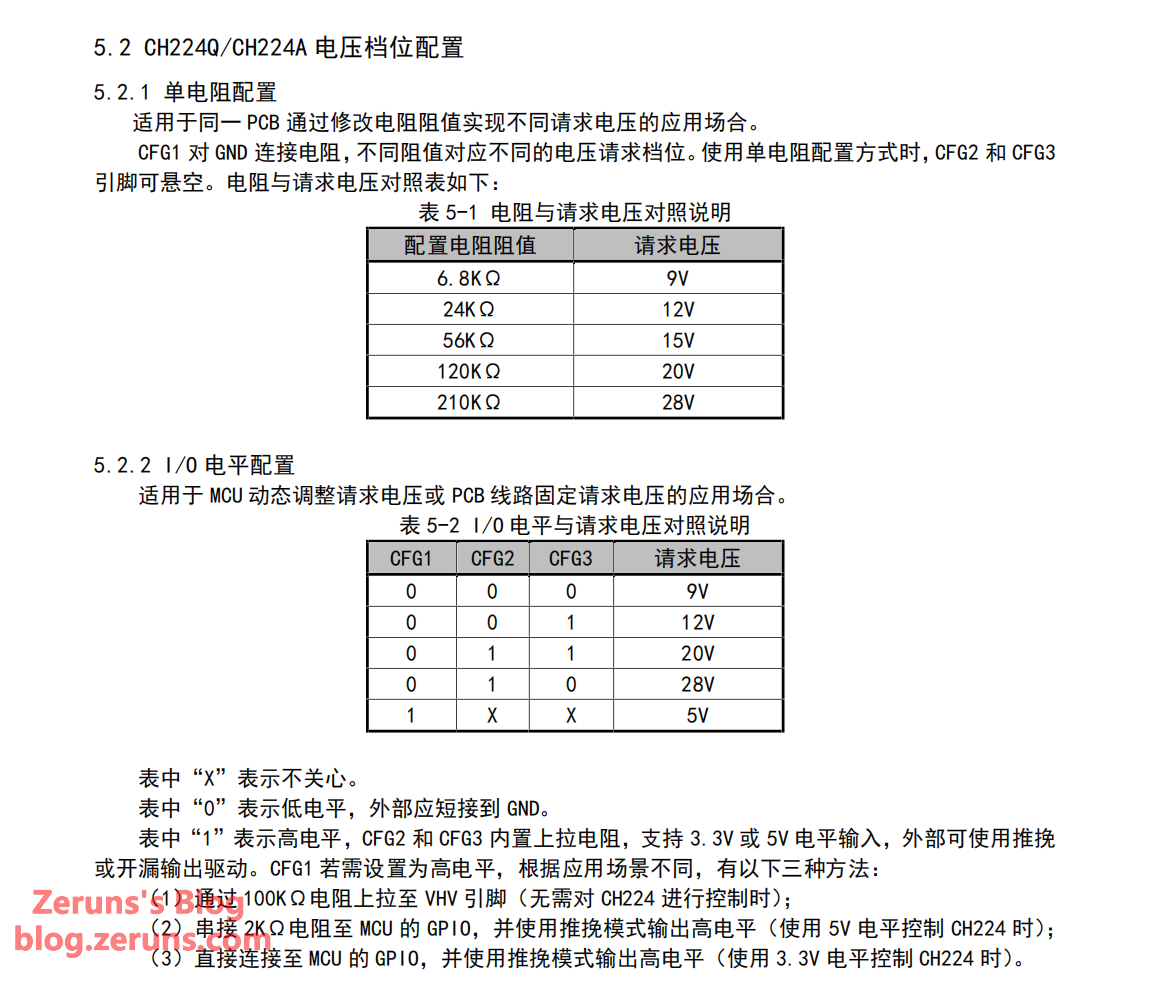

然后新版手册的CH224K部分下面建议升级CH224A芯片,CH224A芯片的引脚基本上与CH224K功能一致,而且CH224A也支持单电阻模式配置请求电压,但20V请求电压的配置电阻是120kΩ,与旧版悬空不同,如果电路设计上没有预留这个电阻焊盘也是替换不了!

我之前做的一些开源项目用CH224K配置20V诱骗都是用的单电阻模式然后CFG引脚全部悬空,没有预留配置电阻的焊盘。
