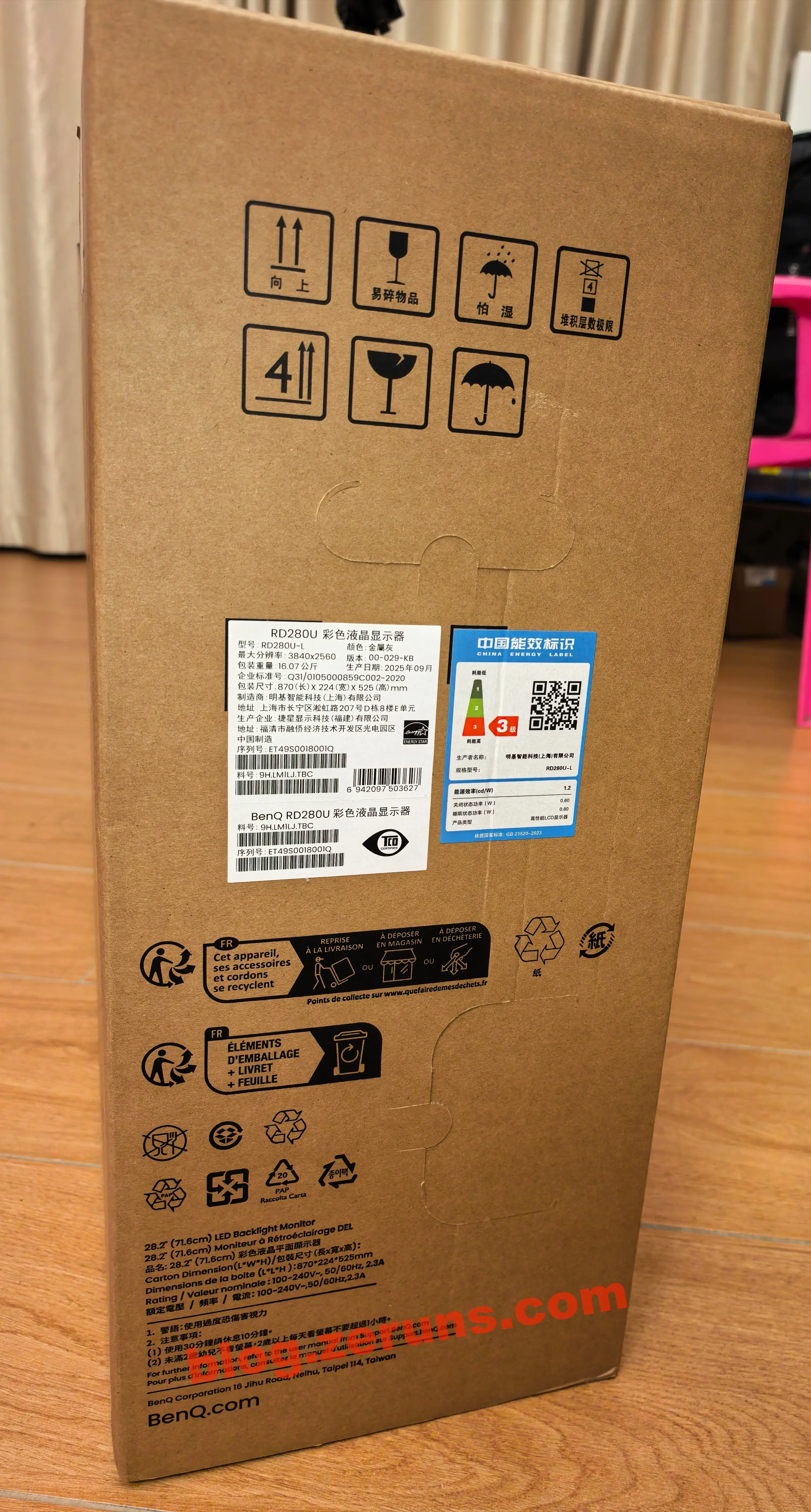

箱の側面には以下の主要情報がラベルで記載されています:
- モデル:RD280U-L
- カラー:メタリックグレー
- 最大解像度:3840x2560
- バージョン:00-029-KB
- 包装重量:16.07 kg
- 生産日:2025年9月
- 包装寸法:870(L)×224(W)×525(H)mm
- 製造元:ベンクインテリジェントテクノロジー(上海)有限公司

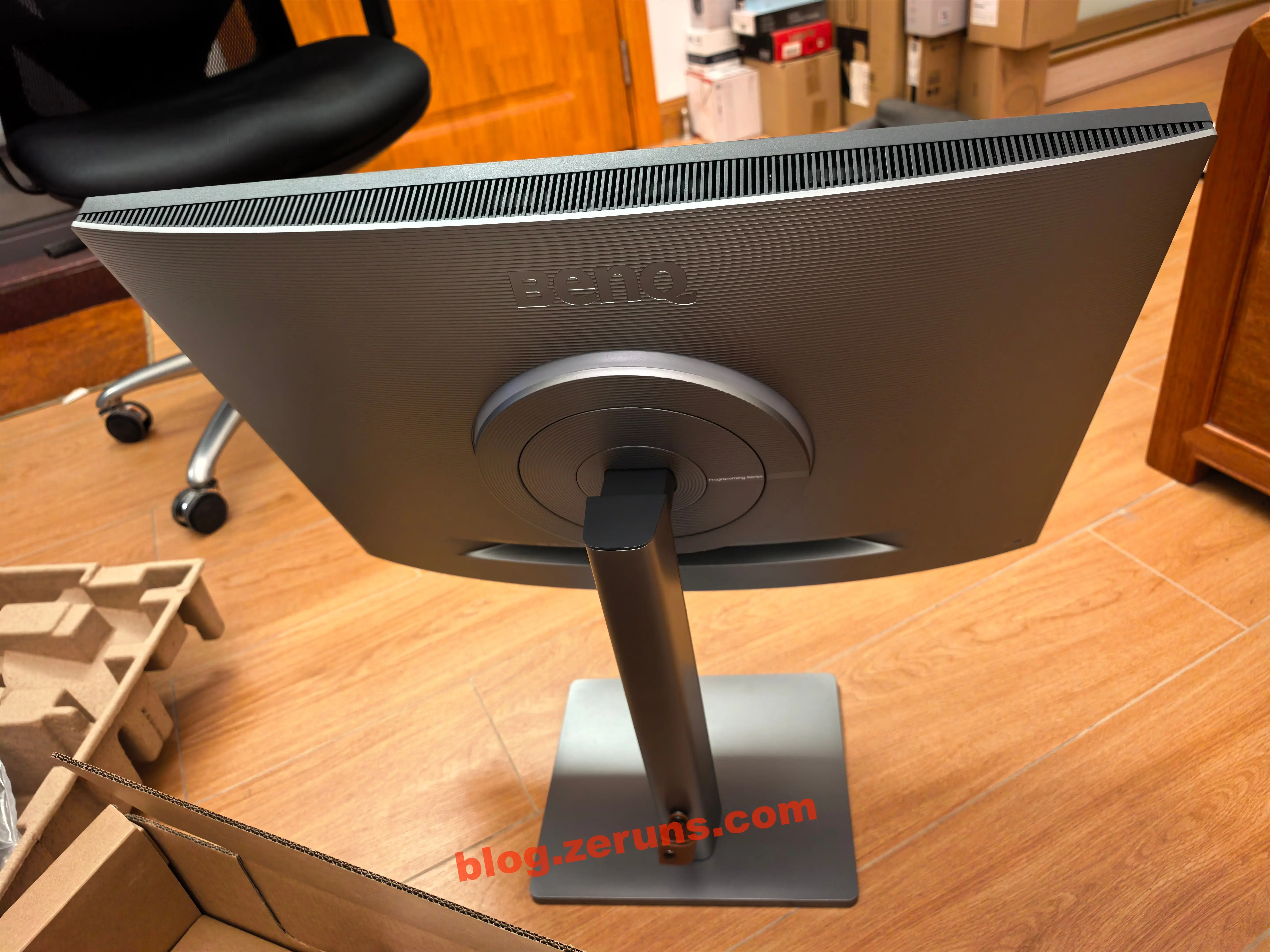

画面の背面—スタンド周囲に環境光リングがあり、ベンクはこれを「MoonHaloスマート環境光」と呼んでいます。

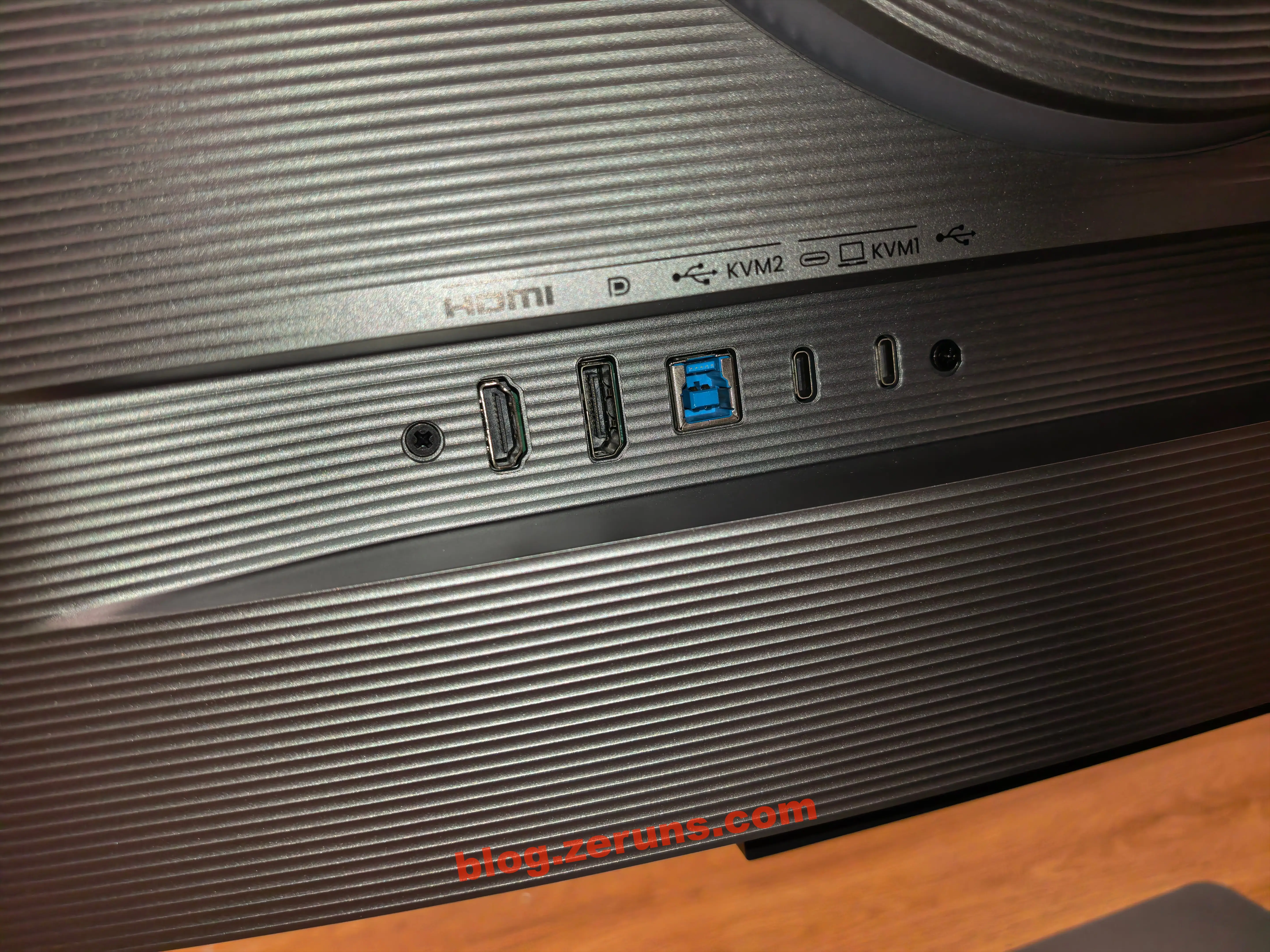

画面背面左側のポート、左から右へ:HDMI、DP、USB Type-B、2つのフル機能Type-Cポート。1つのType-CポートはPD 90W出力と入力、ビデオおよびUSB信号をサポート(シングルケーブル解決);KVM機能では、HDMI、DP、Type-Bが1つの入力グループ、Type-Cがもう1つの入力グループとなります。

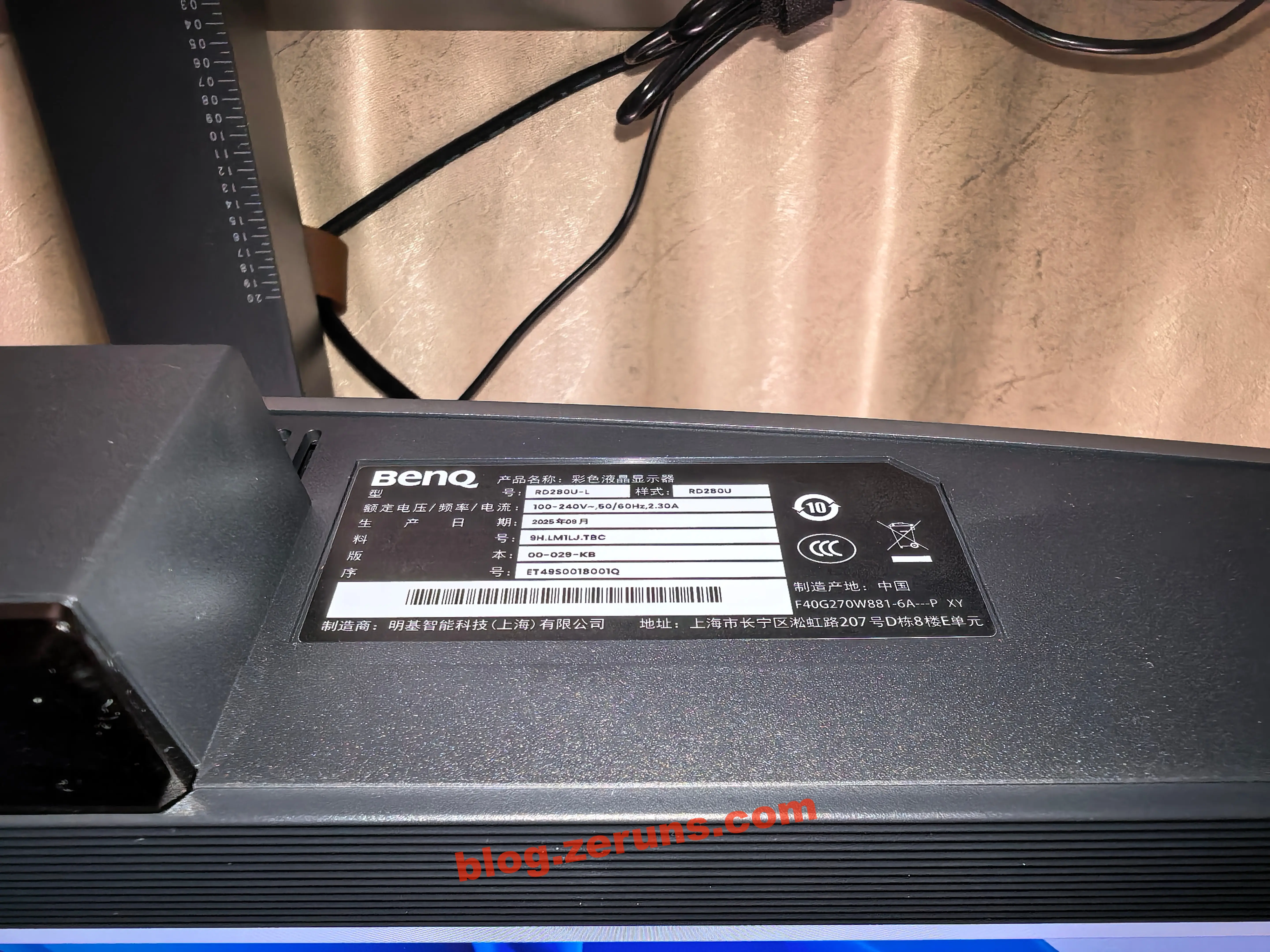

画面左下のネームプレート。

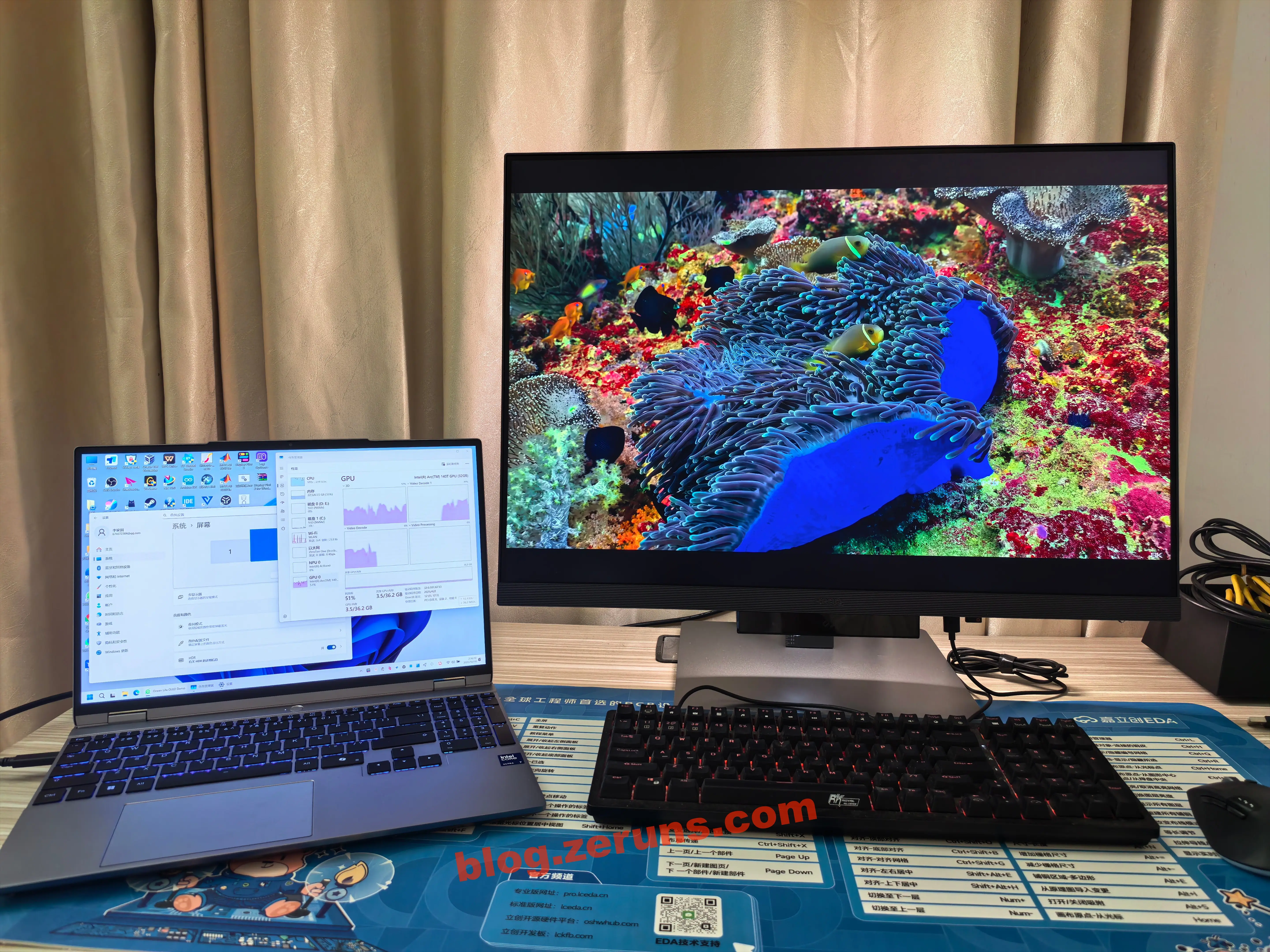

Type-Cケーブルでラップトップに接続し、HDR動画を再生—非常に良好な映像品質です。

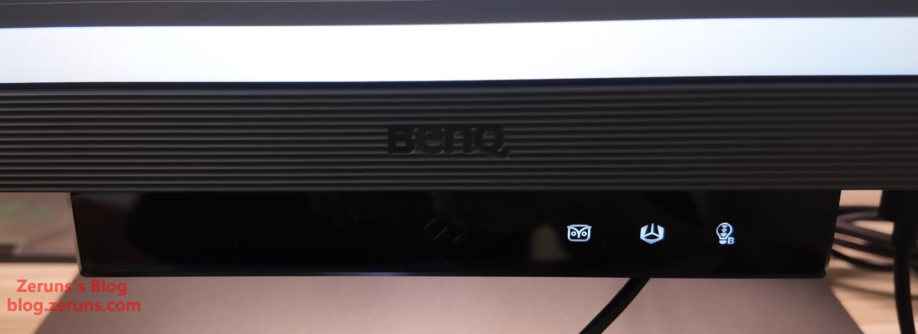

モニターの下部にある「小さなあご」には、赤外線接近センサーと環境光センサーが内蔵されています。あごの中央には、色モードを素早く切り替えるためのタッチボタンが配置されています。

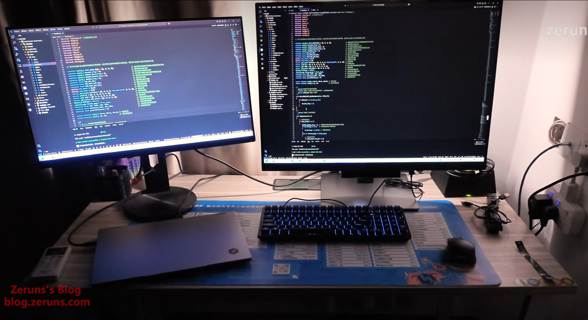

「コーディング - ダークテーマ」色モードを有効にした後の表示効果です。このモードは単なるソフトウェアフィルターではなく、BenQがハードウェアレベルでモニターの色を特化して調整しています。ユーザーがOSDメニューまたは専用タッチボタンで「コーディング - ダークテーマ」に切り替えると、モニターは直接パネルを駆動し、コードエディターでよく見られる構文要素(キーワード、文字列、コメントなど)に最適化された色、色温度、コントラストを実現します。この仕組みは、特定の色の彩度を強化しつつ、明るさ出力を精密に制御することで、コードと暗い背景との視覚的階層を inteligently に強化し、色の正確性を保ちます。私の普段使っているVSCodeのダークテーマと組み合わせると、最も直感的な感覚は「快適」です。ハードウェアレベルの最適化により、背景の黒がより深く純粋に見え、コードテキストと背景とのコントラストが効果的に強化され、構文ハイライトされた色が目立つ一方で、過度に刺激的ではありません。

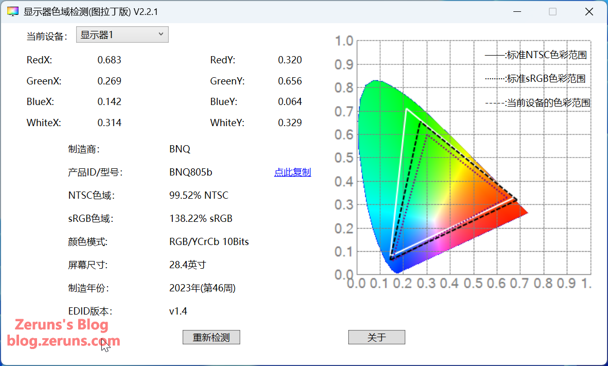

スクリーンEDID情報によると、画面サイズは28.4インチ、モデルはBNQ805b、2023年46週目製造、sRGB色域は138.22%です。

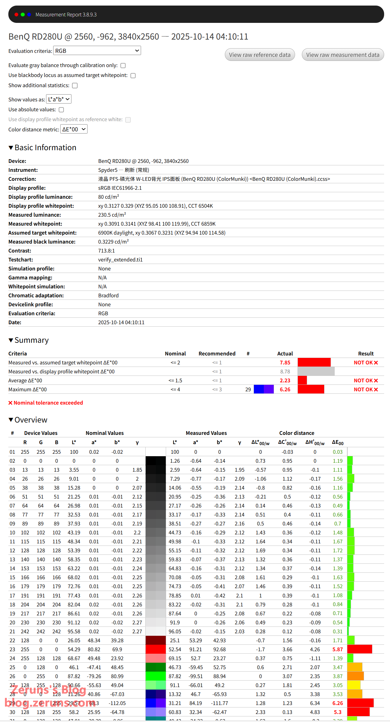

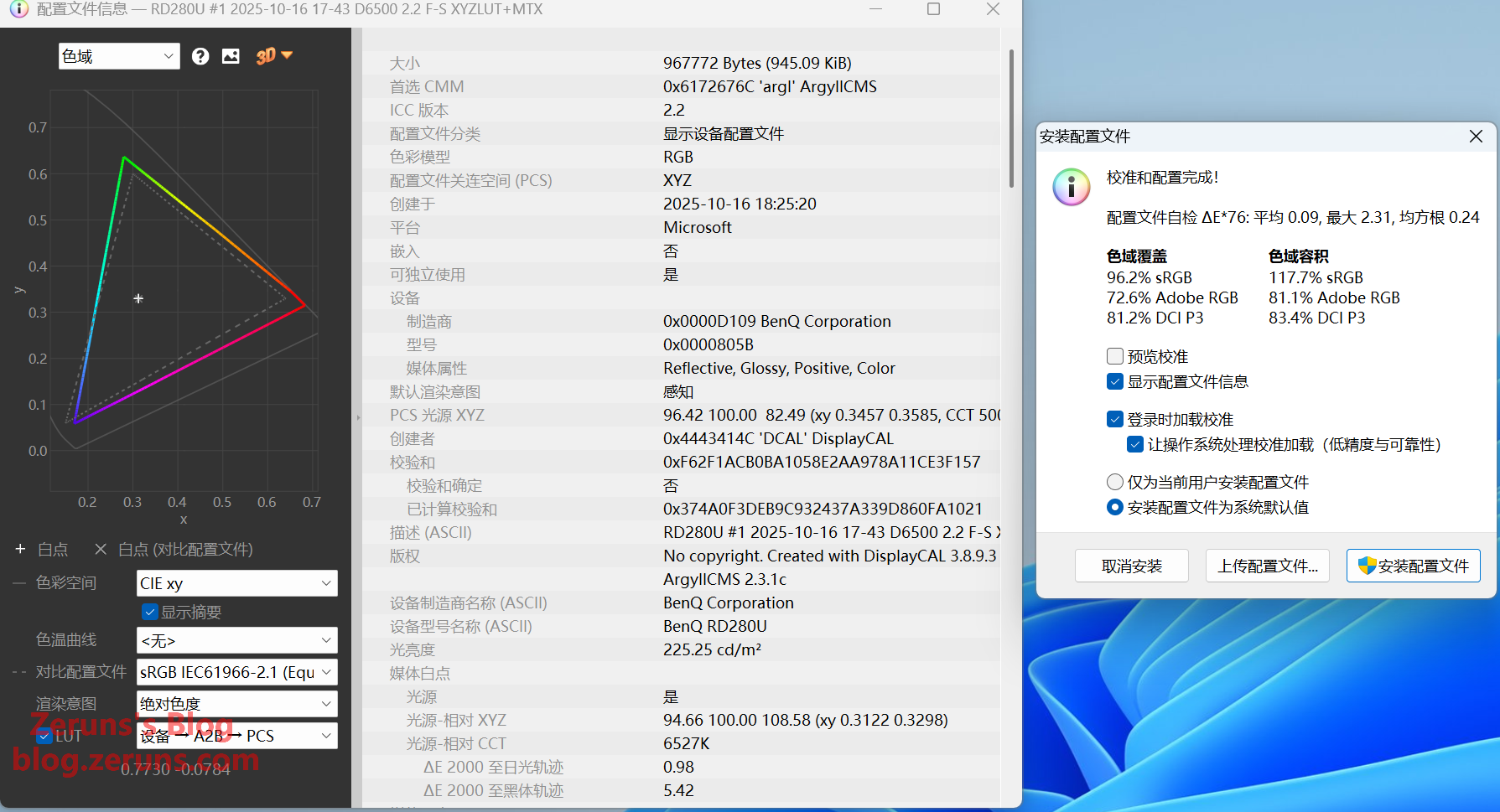

Spyder5キャリブレーターを使用して実測した色域と精度データ:sRGBカバー率96.2%、体積117.7%、平均色差(平均ΔE*00)は2.23 — 良好、最大偏差(最大ΔE*00)は6.26とやや高めです。最大偏差は青領域に見られ、ハードウェアのブルーライトフィルタリングに関連している可能性があります。
詳細レポート:https://url.zeruns.com/RD280U
以下に実測した色域範囲を示します。破線はsRGB色空間を、色付きの線はこのモニターの実際の色域を表しています。sRGBの青領域が完全にカバーされていないことがわかり、実際の視認性でも、他のモニターと比較して青の深みがやや不足しているように感じられます。

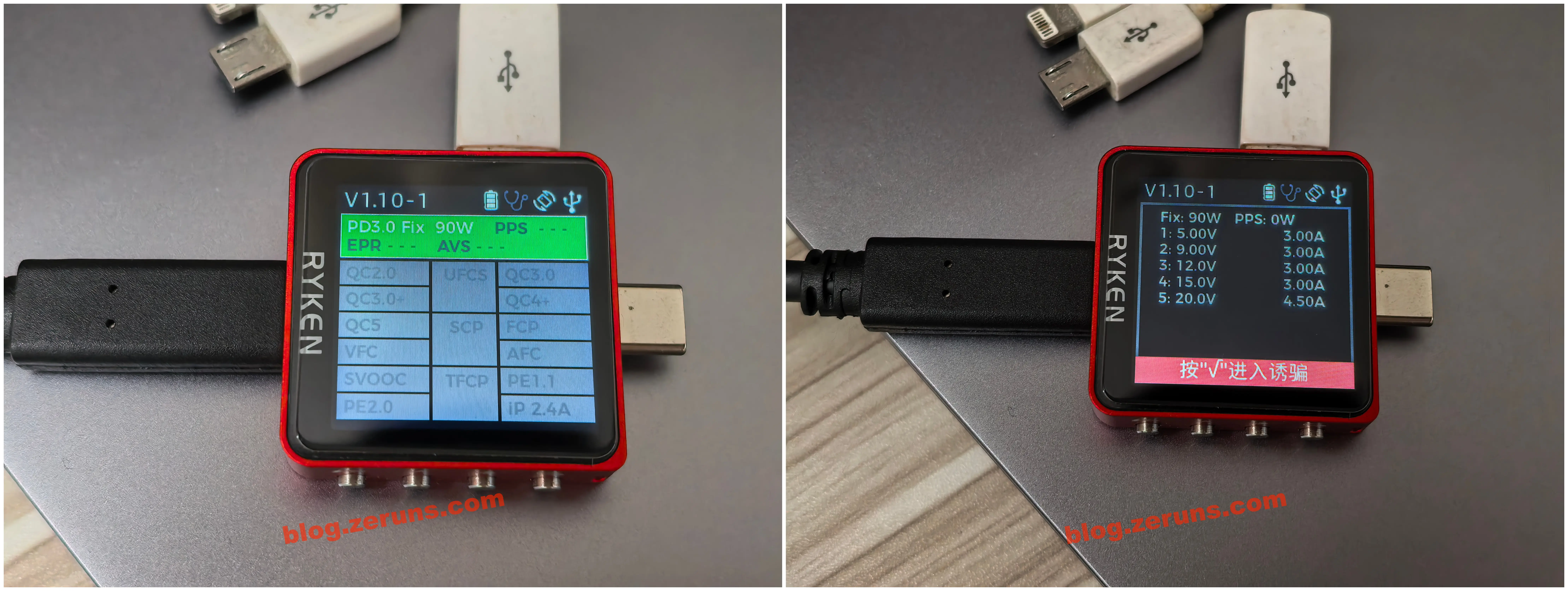

モニターのType-Cポートが対応する急速充電プロトコルは以下の通りで、最大出力は20V/4.5A、90ワットで、PDプロトコルのみ対応しています。
モニターのType-Cポートを私のノートパソコン(フル充電状態)に接続した際の電圧、電流、電力

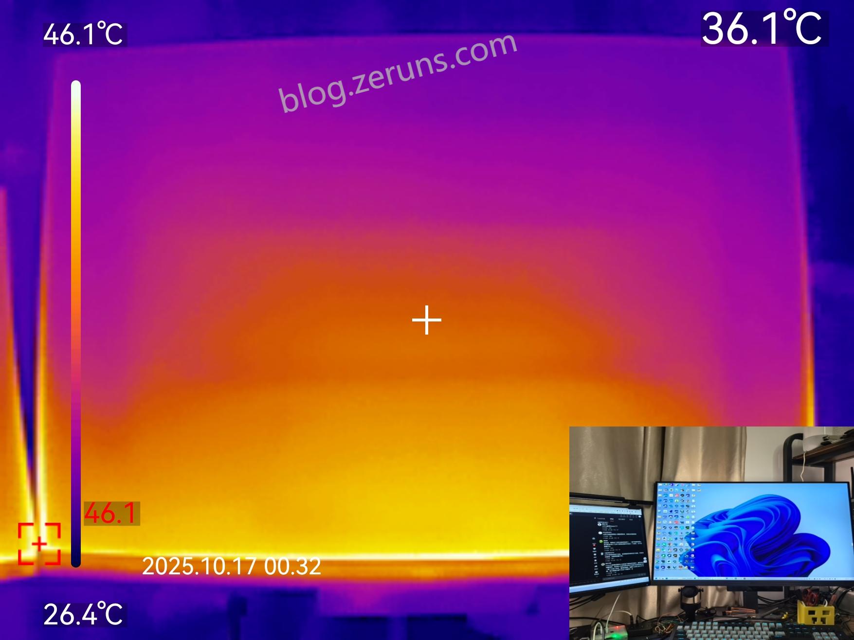

以下は画面の熱分布のサーモグラフィーです。熱は主に画面下部に集中しており、バックライトがおそらくこの位置にあります。最大温度は46.1°C(室温は約26°C)です。
