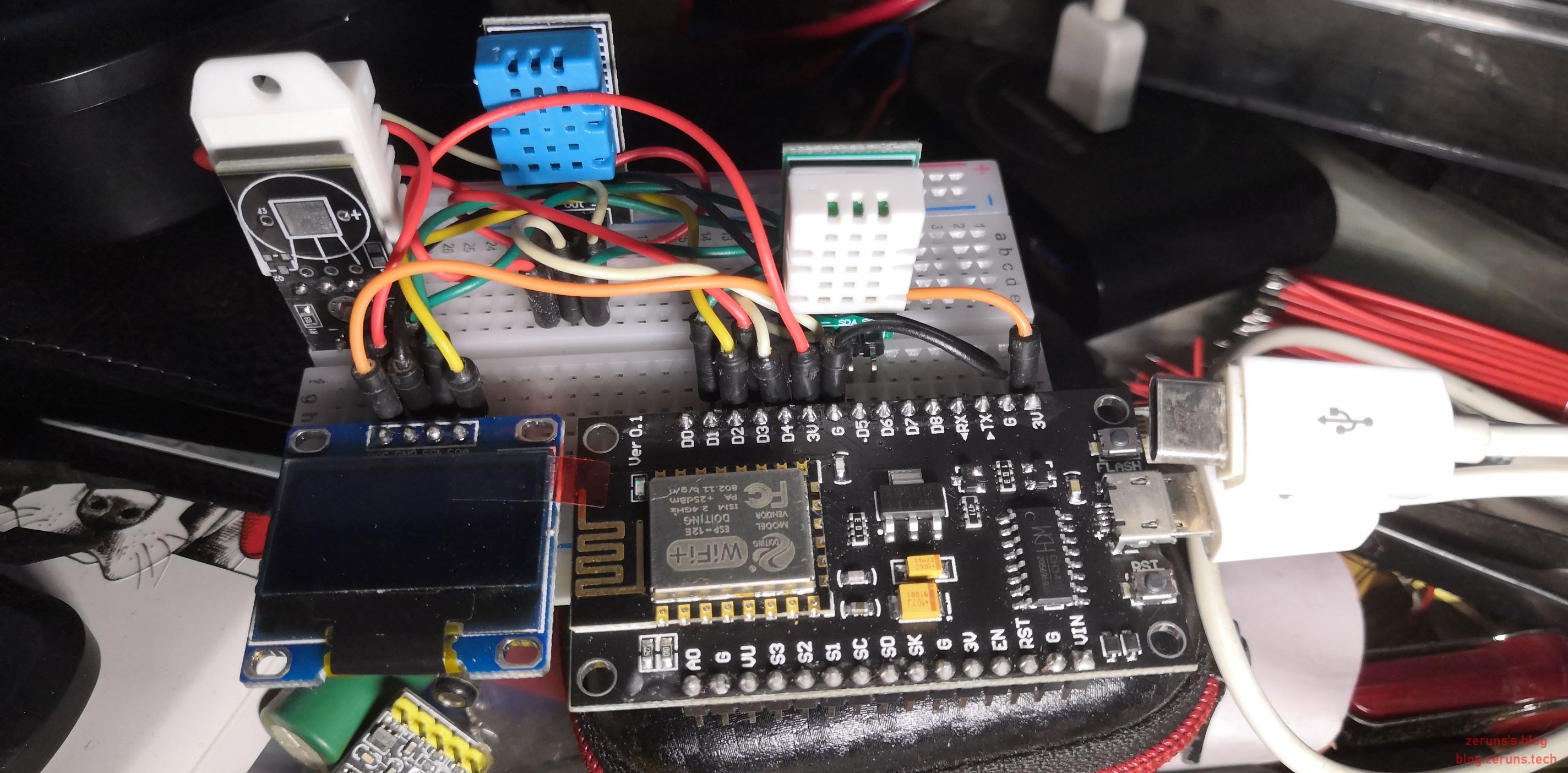

本文章使用NodeMCU(ESP8266)开发板和SHTC3温湿度传感器接入阿里云物联网(IoT)平台,并上传读取到的温湿度数据。每秒读取一次温湿度数据,每30秒上传一次30秒内的温湿度的平均值。可以自己修改一下程序使用其他温湿度传感器。本文程序使用Arduino IDE开发。
DHT11和DHT22温湿度传感器数据读取的程序:https://blog.zeruns.com/archives/527.html
ESP8266开发环境搭建教程:https://blog.zeruns.com/archives/526.html
SHTC3的SDA引脚接NodeMCU的D5引脚,SCL引脚接NodeMCU的D6引脚。

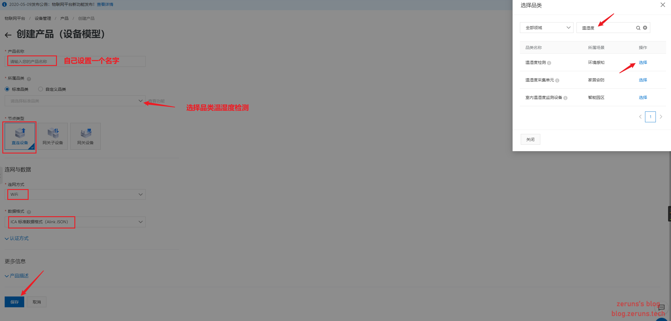

设置物联网平台
首先注册阿里云账号并开通物联网平台:https://www.aliyun.com/product/iot?source=5176.11533457&userCode=jdjc69nf&type=copy
然后打开物联网平台的控制台:https://iot.console.aliyun.com/product

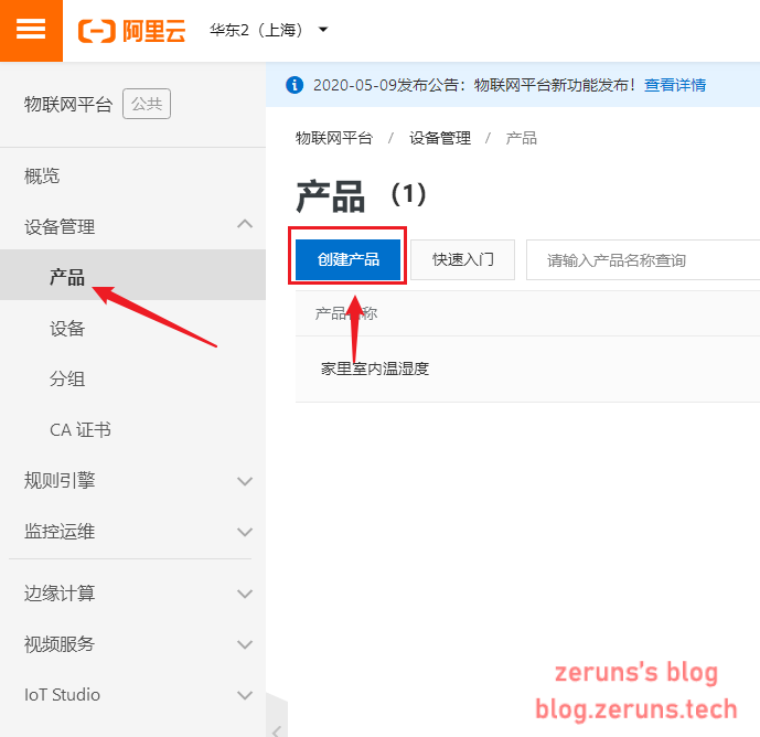

接着按照图片提示创建产品

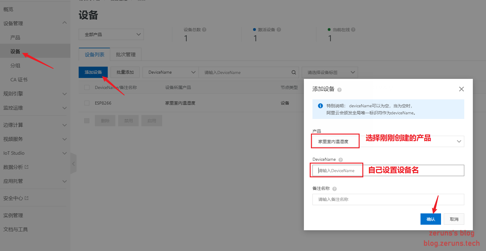

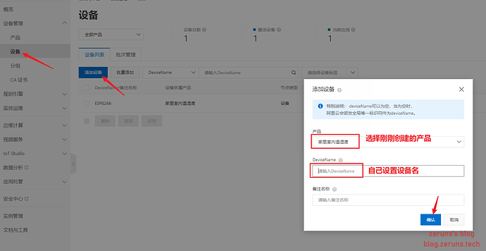

按照图片提示添加设备

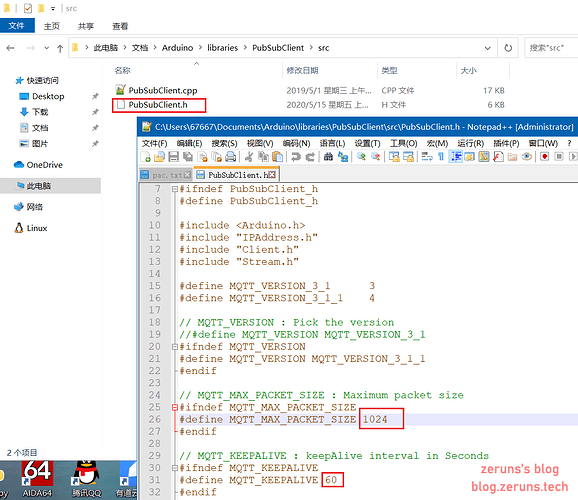

修改PubSubClient.h
找到PubSubClient.h文件,将 #define MQTT_MAX_PACKET_SIZE后的数字改为1024,将 #define MQTT_KEEPALIVE后的数字改为60

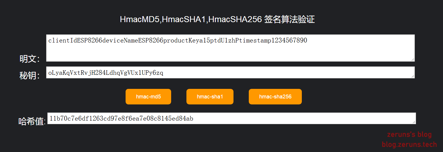

password生成教程
password生成工具:http://iot-face.oss-cn-shanghai.aliyuncs.com/tools.htm
假设你的设备三元组数据如下
设备三元组
ProductKey = a14Xib5kdYd
DeviceName = ESP8266
DeviceSecret = oLyaKqVxtRvjH284LdhqVgVUx1UPy6zq
建立MQTT连接时参数,这个信息是代码中的CLIENT_ID,可以自己设置
clientId = ESP8266
timestamp = 1234567890
signmethod = hmacsha1
然后根据这些信息生成password的content
clientIdESP8266deviceNameESP8266productKeya15ptdU1zhPtimestamp1234567890
明文输入content,秘钥输入deviceSecret,点击hmac-sha1就可以生成password

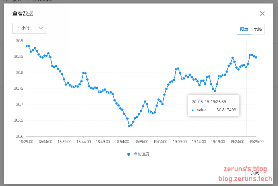

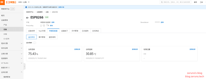

效果图
