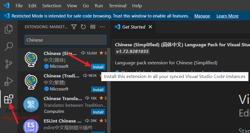

Mở vscode, nhấp vào biểu tượng tiện ích mở rộng ở bên trái (như hình dưới), nhập Chinese vào thanh tìm kiếm, cài đặt tiện ích mở rộng đầu tiên, sau khi cài đặt xong, khởi động lại vscode sẽ chuyển sang tiếng Trung.

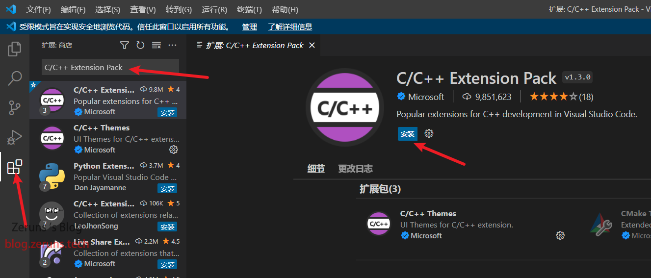

Đầu tiên cài đặt tiện ích mở rộng C/C++ Extension Pack.

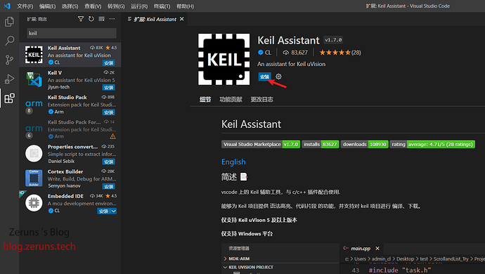

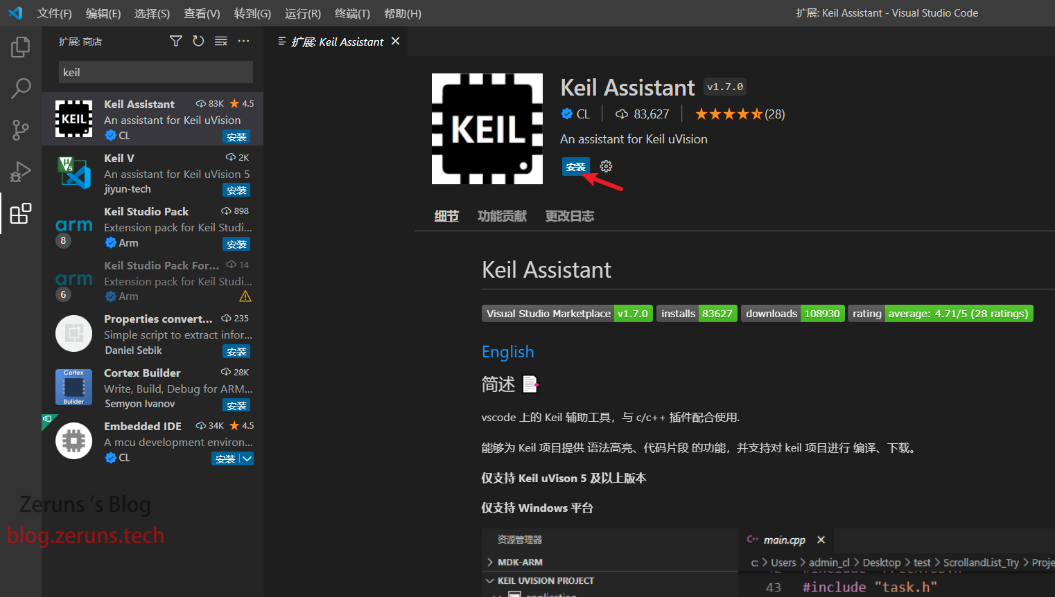

Cài đặt tiện ích mở rộng Keil Assistant.

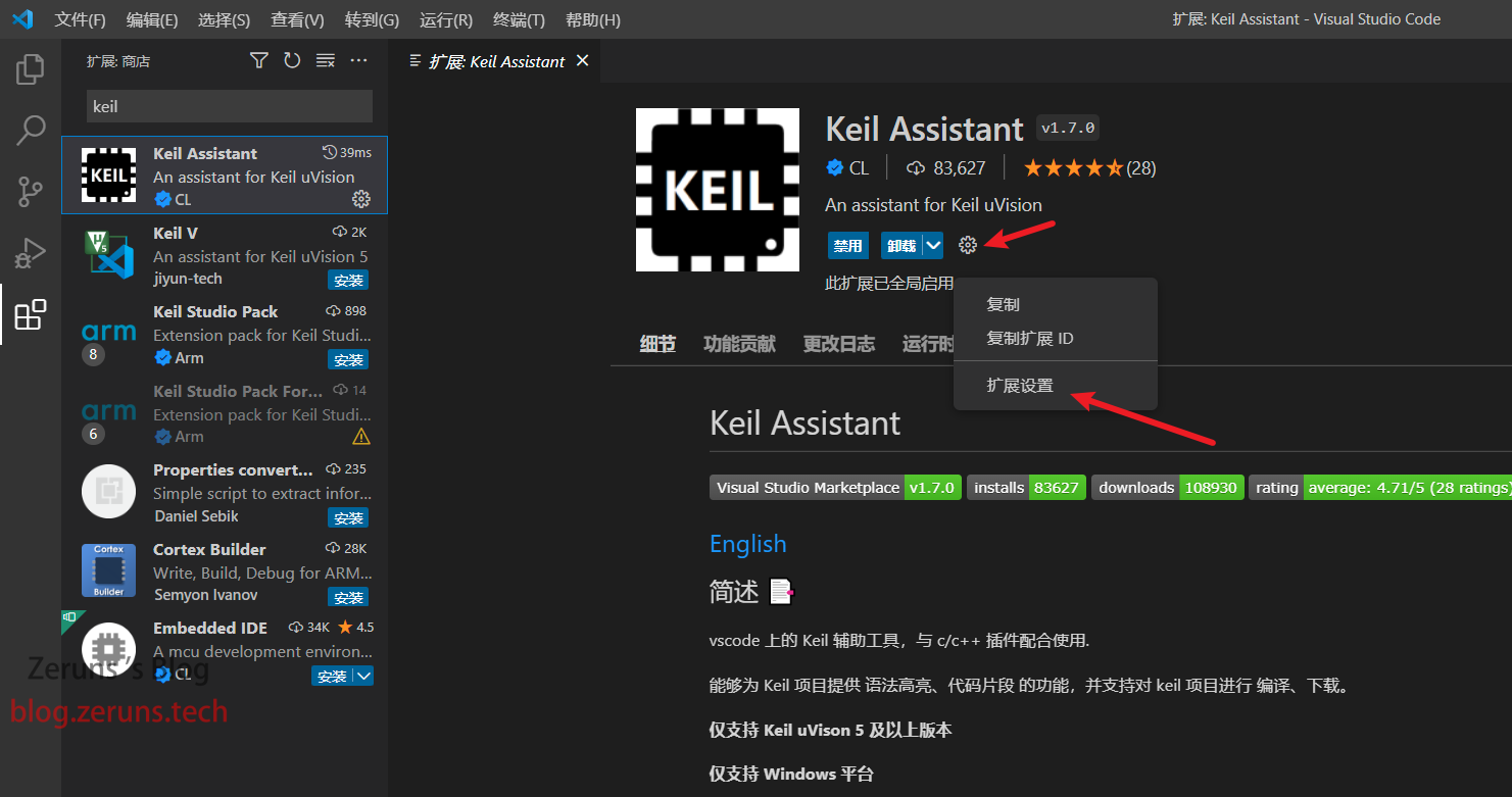

Sau khi cài đặt xong, nhấp vào cài đặt tiện ích mở rộng

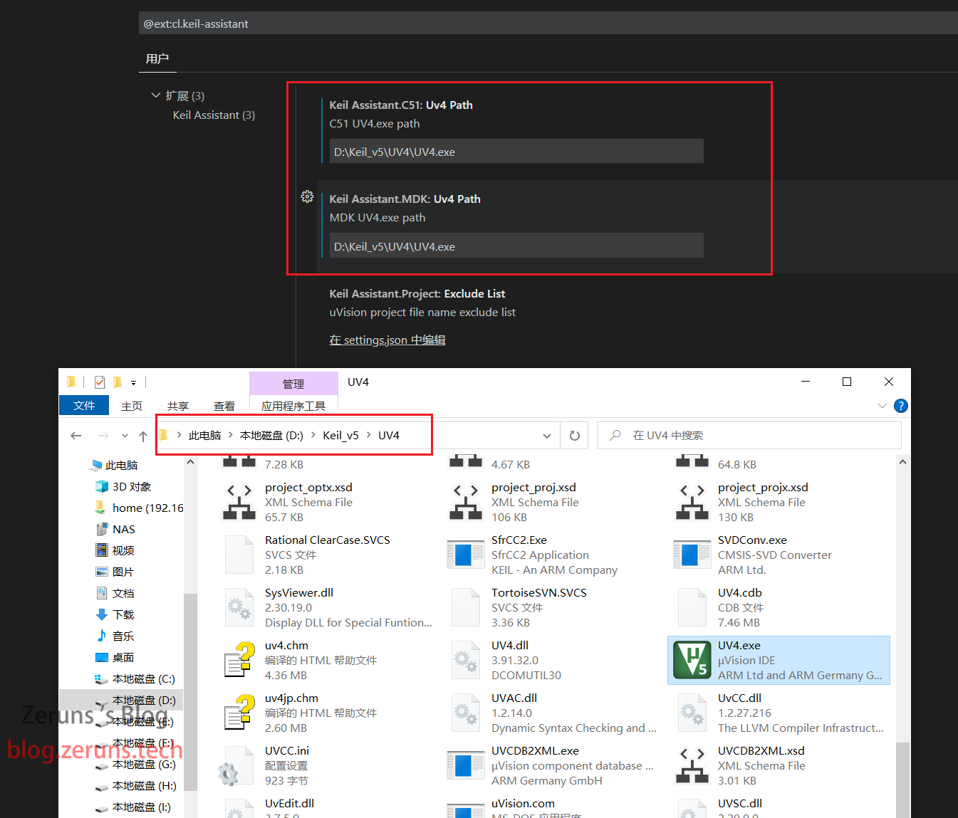

Thêm đường dẫn đến tệp thực thi của keil, ở đây có hai đường dẫn, phía trên là của C51, phía dưới là của MDK, bạn cần điền thư mục cài đặt keil của mình, tham khảo hình dưới. Tôi đã cài đặt C51 và MDK cùng nhau, nên có thể điền cùng một địa chỉ, nếu cài đặt riêng thì cần điền riêng.

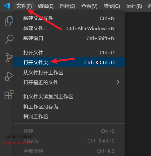

Sau đó sử dụng vscode để mở thư mục dự án.

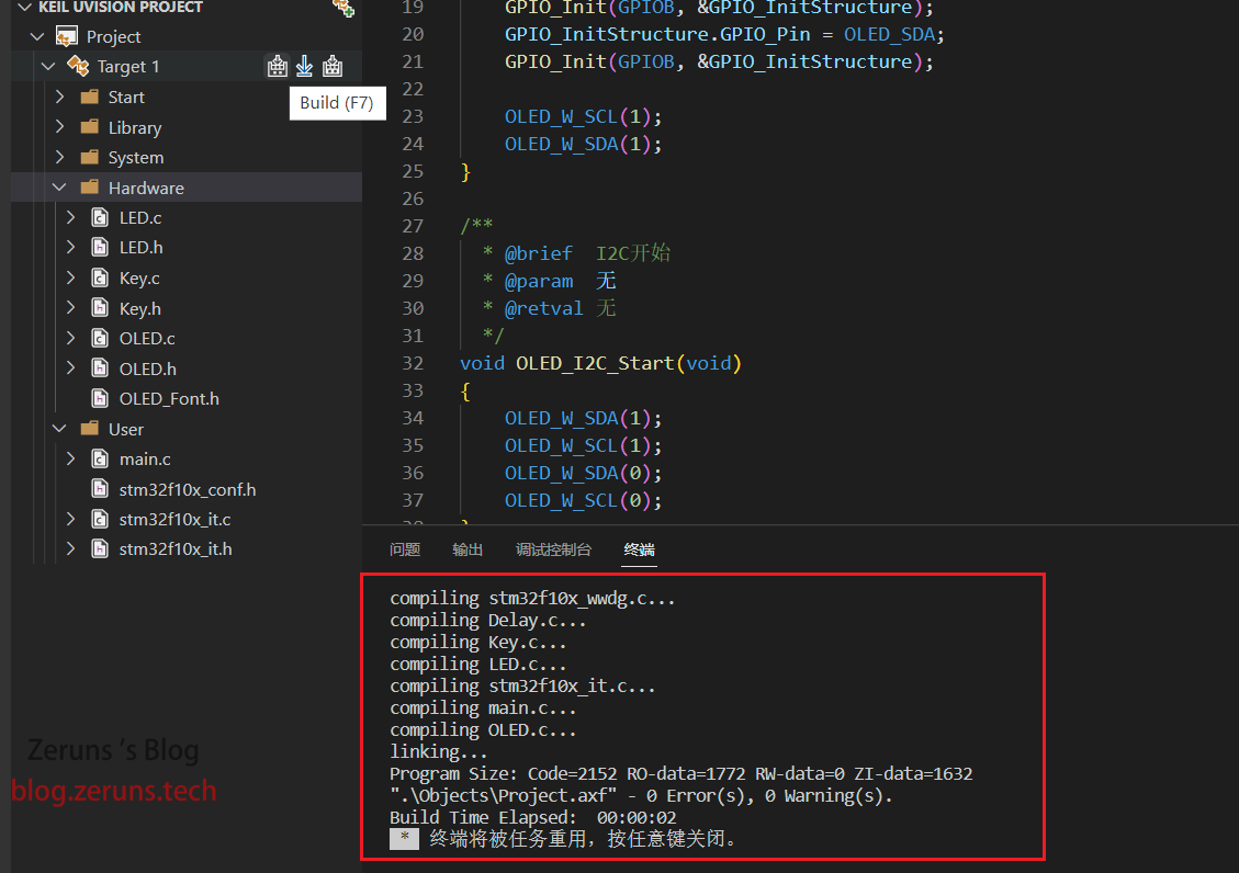

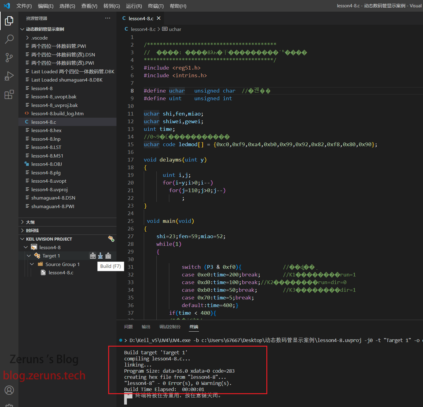

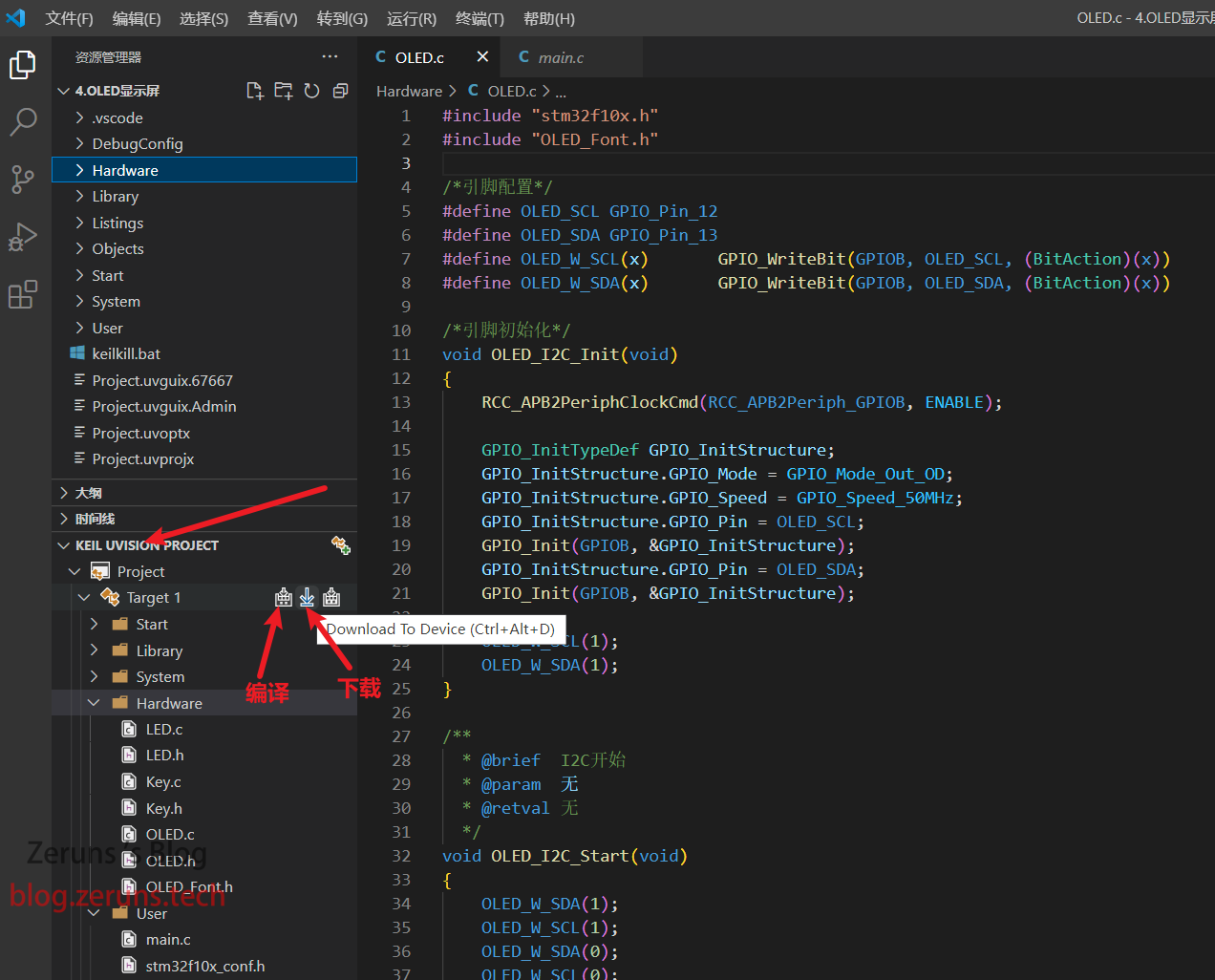

Sau đó có thể sử dụng vscode để phát triển stm32, hình dưới đây là các nút biên dịch và tải xuống.
Nhấp vào nút biên dịch này, vscode sẽ gọi keil để hoàn thành việc biên dịch.

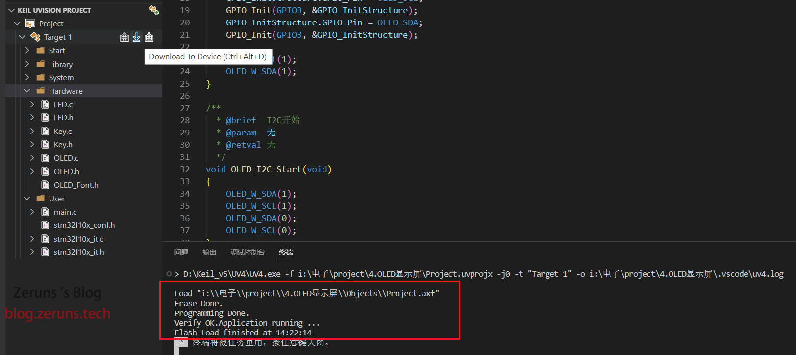

Nhấp vào nút tải xuống, chương trình đã được biên dịch sẽ được tải xuống vi điều khiển stm32 của bạn.
