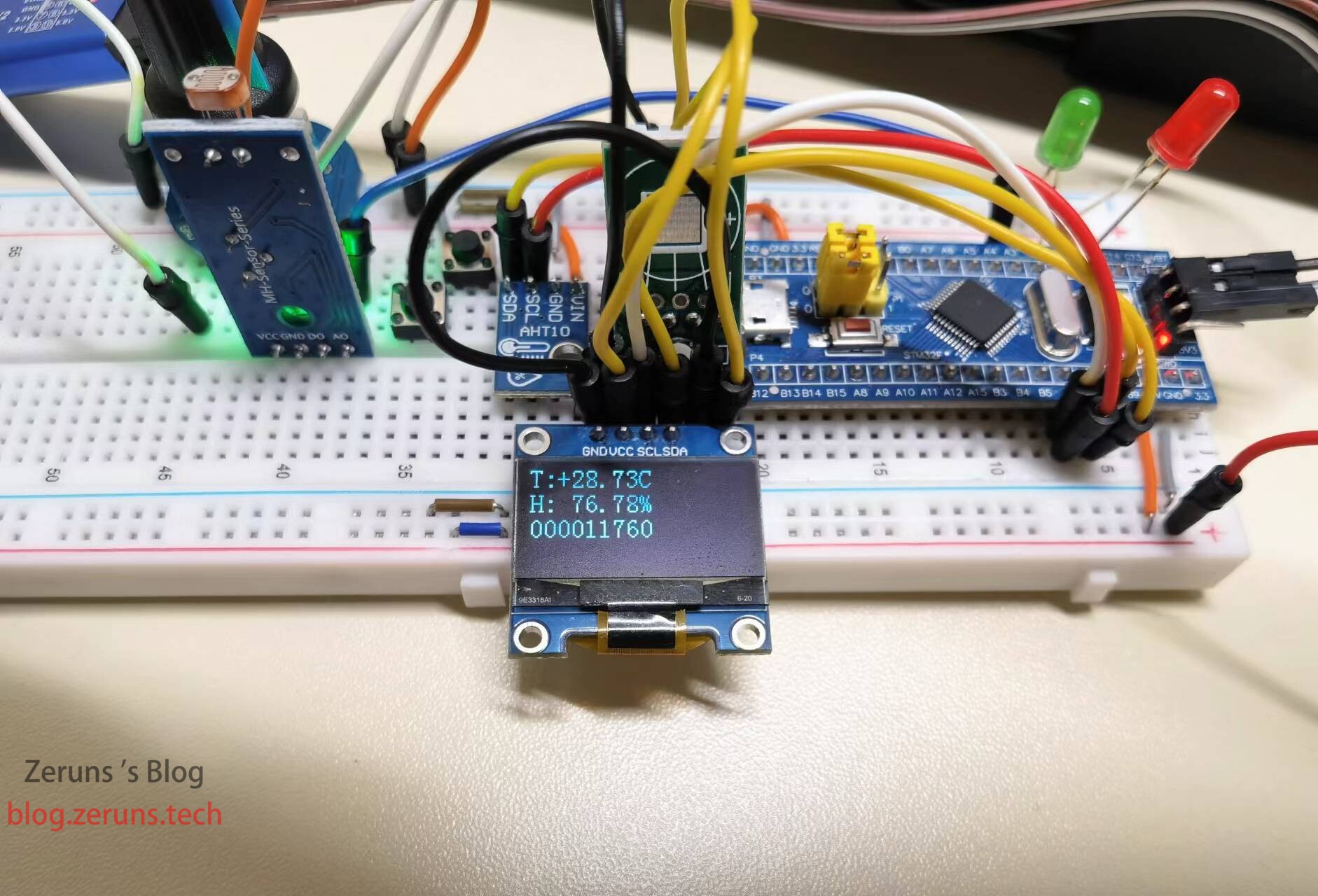

STM32单片机读取AHT10温湿度传感器数据

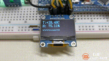

STM32使用硬件IIC读取AHT10温湿度传感器的数据并显示在0.96寸OLED屏上。
我用的单片机是STM32F103C8T6,程序用的是ST标准库写的。

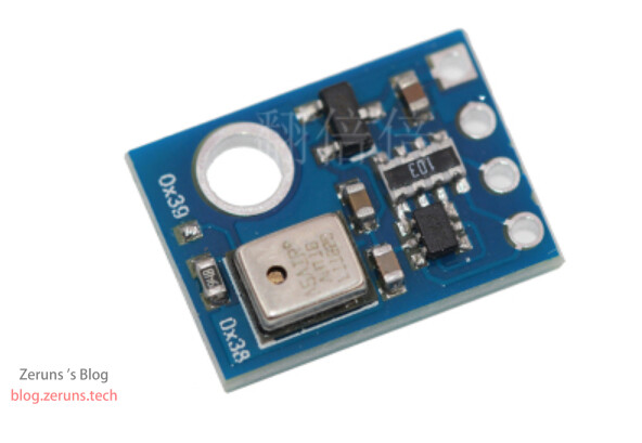

AHT10是一款国产的温湿度传感器芯片,价格便宜,精度还高,体积也小。

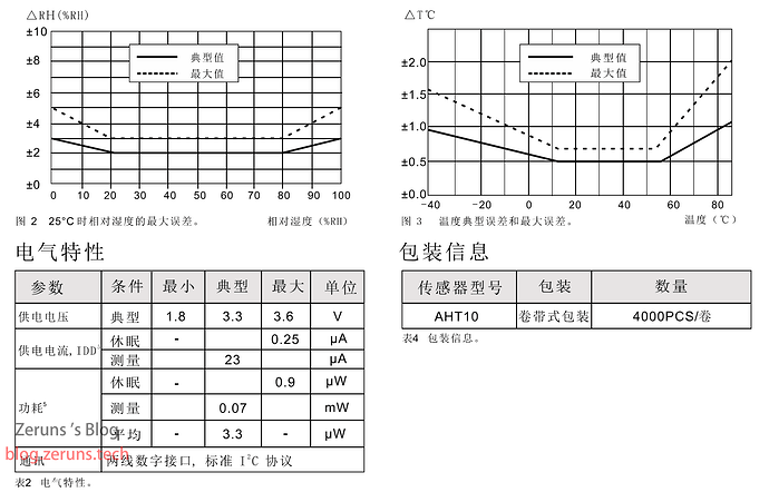

AHT10配有一个全新设计的ASIC专用芯片、一个经过改进的MEMS半导体电容式湿度传感元件和一个标准的片上温度传感元件,其性能已经大大提升甚至超出了前一代传感器的可靠性水平,新一代温湿度传感器,经过改进使其在恶劣环境下的性能更稳定。
AHT10数据手册下载地址:https://url.zeruns.com/EDEwF
浏览数据手册可以得到一个大概信息:

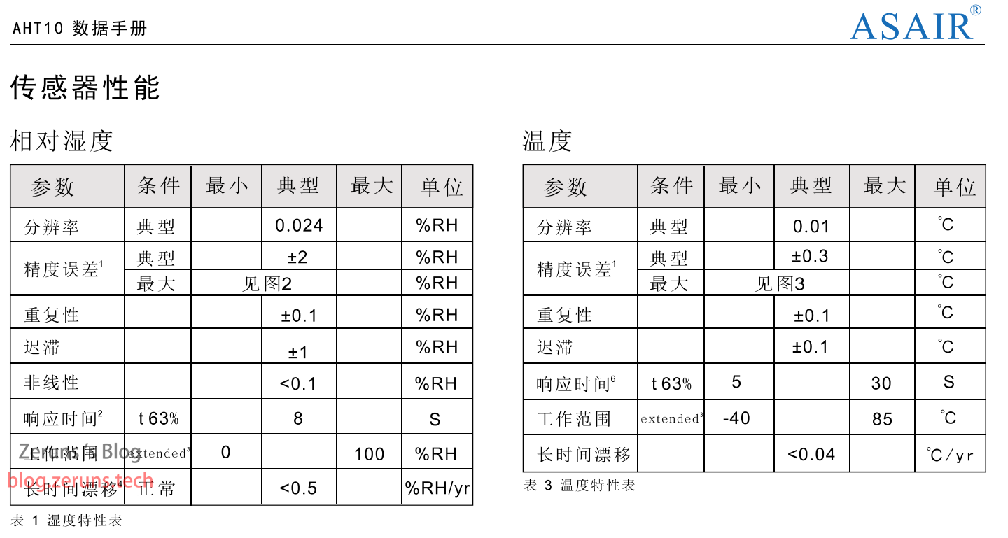

  • 温度范围:-40℃~85℃
  • 温度误差:±0.3℃
  • 湿度范围:0%~100%
  • 湿度误差:±2%
  • 工作电压:1.8v~3.6v
  • 通讯方式:I2C
  • 时钟频率:100kHz和400kHz

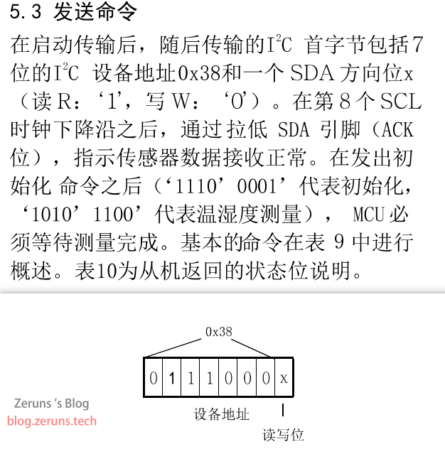

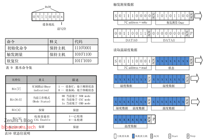

温湿度设备地址和读写命令
在实际的使用过程中,AHT10的设备地址需要与读写数据/命令方向位组成一个字节同时发送,字节的最低位为读写数据/命令方向位,高7位是AHT10的设备地址。
如果要通过I2C写数据或命令给AHT10,在I2C起始信号之后,需要发送“0111 0000”,即0x70给AHT10,除了通过高7位“0111 000”的设备地址寻址还通过最低位“0”通知AHT10接下来是写数据或命令操作。
如果要通过I2C读取AHT10中的数据,在I2C起始信号之后,需要发送“0111 0001”,即0x71给AHT10,除了通过高7位“0111 000”的设备地址寻址还通过最低位“1”通知AHT10接下来是读取数据的操作。
简单来说就是,0x70表示写数据,0x71表示读数据。不过使用STM32硬件I2C时只需要输入0x70就行,最低位标准库会处理的。

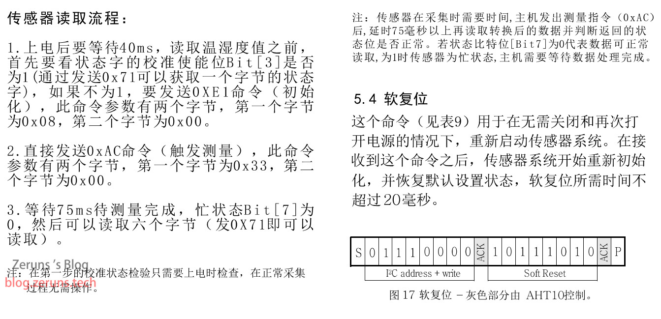

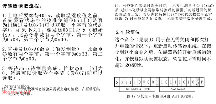

读取温湿度数据
从数据手册可知,一个测量周期包概括三个步骤:
  1. 发送测量命令
  2. 等待测量完成
  3. 读取测量后的数据
总结如下:
  1. 发送测量命令:先发送写入指令(0x70),再发送触发测量指令(0xAC),再发送命令参数(0x33和0x00)。
  2. 等待测量完成:数据手册上写的75ms,等待的时间大于这个就行了。
  3. 接收数据:发送读取指令(0x71),连续接收6个字节数据。接收到的第一个字节是状态字,检查状态字第3位校准使能位是否为1,不为1就发送初始化命令,检查第7位忙闲指示,如果是0为测量完成,进行下一步。
  4. 对接收到的数据进行转换处理。

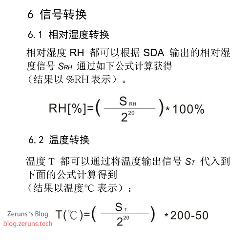

数据的计算
由AHT10数据手册可知
例如:采集到的湿度数值是0x0C6501,换算成十进制是812289。
则:湿度 = 812289 * 100 / 1048576 = 77.46 (单位:%)
采集到的温度数值是0x056A00,换算成十进制是354816。
则:温度 = ( 354816 * 200 / 1048576 ) - 50= 17.67 (单位:℃)
