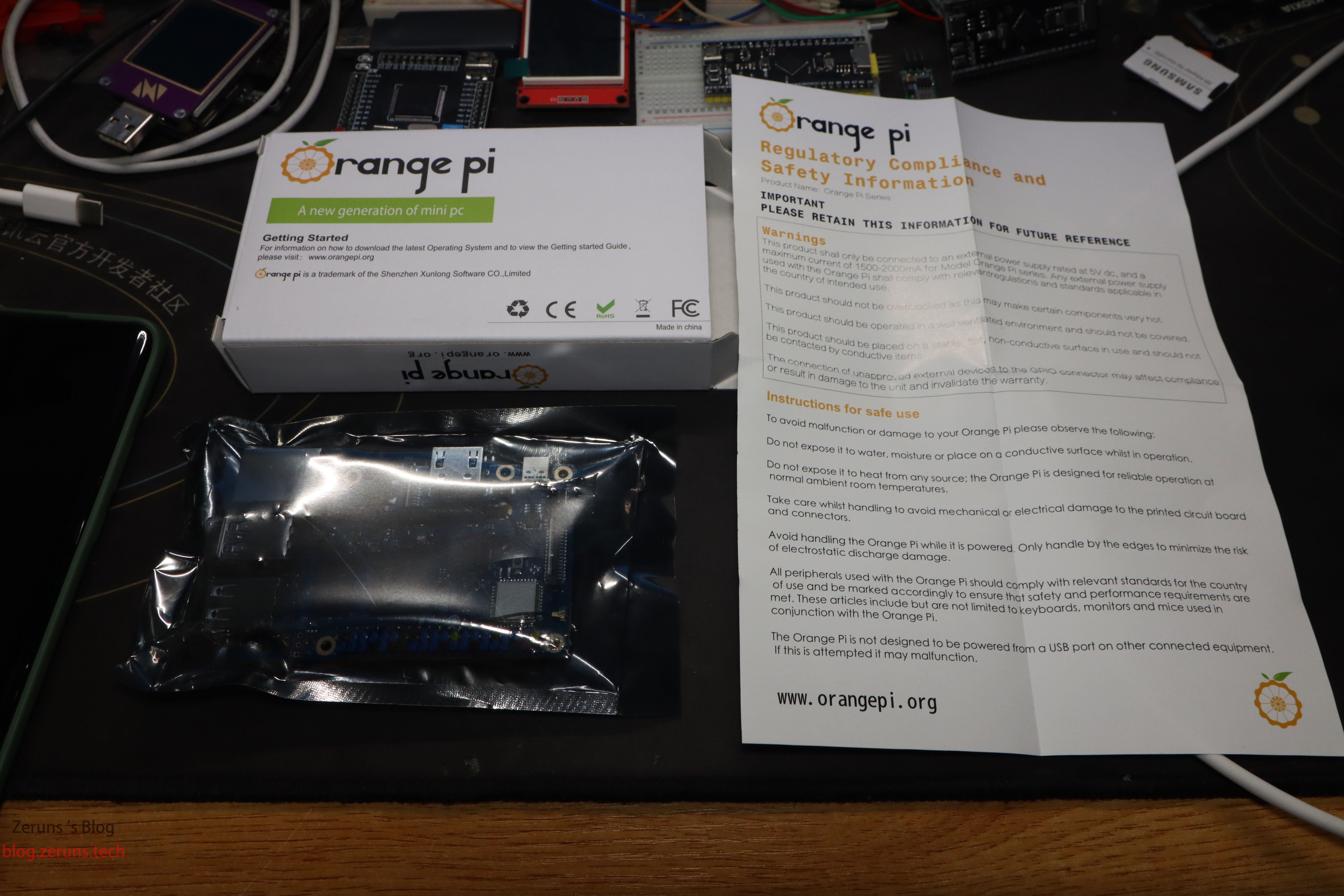

盒子里的东西,防静电袋装着的Orange Pi 3B开发板,还有一张纸,标题翻译成中文是“监管合规性和安全信息“。

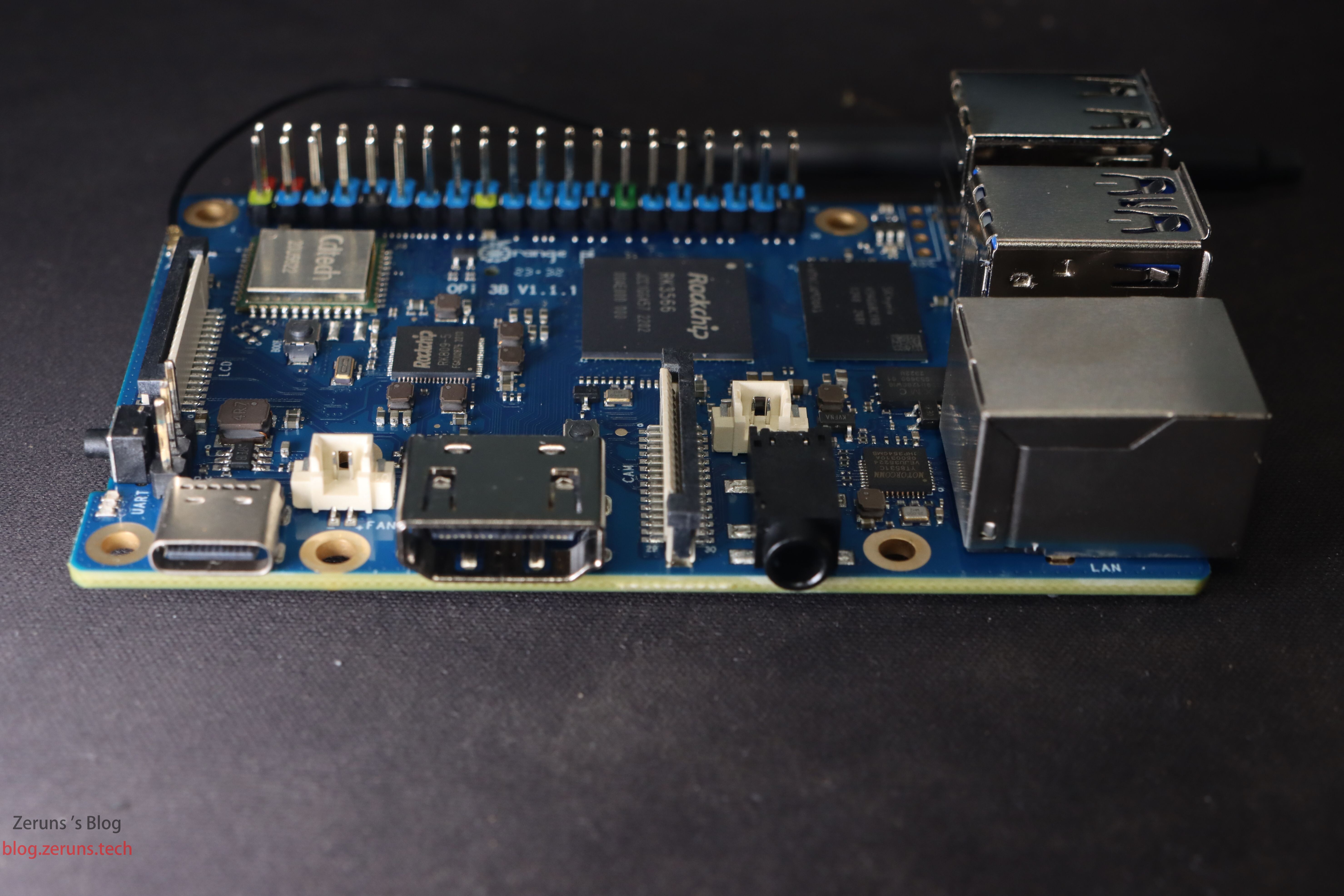

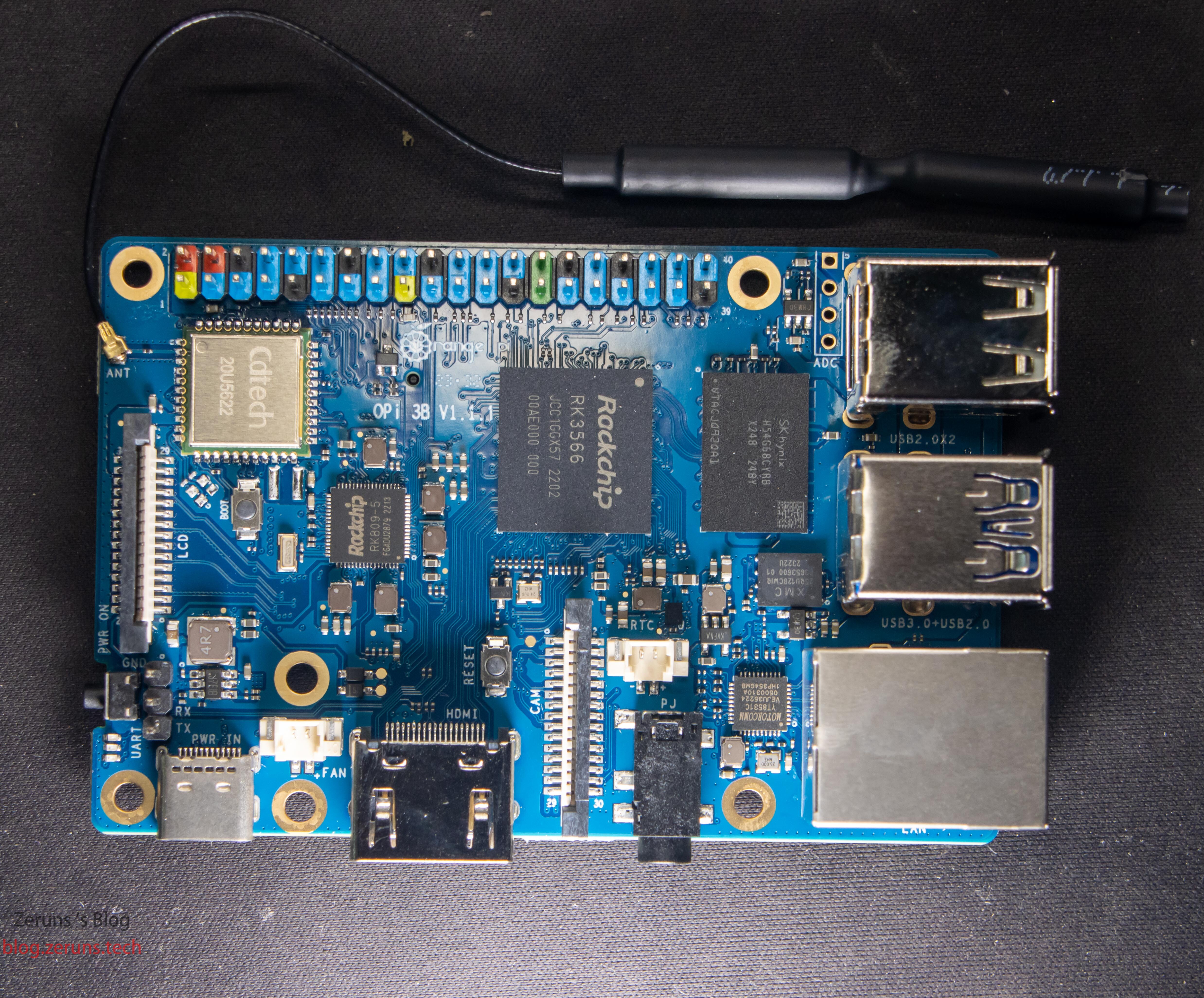

开发板正面,有LCD和CAM(MIPI CSI 摄像头)接口,一个5V风扇接口,可以PWM控制转速,一个RTC电池接口,40Pin的IO口,上面引出来那根黑色的东西是WiFi和蓝牙的天线,Type-C接口旁的按键是电源键,上面的BOOT键是用来进MaskRom模式的,右边的RESET键是强制重启按键。

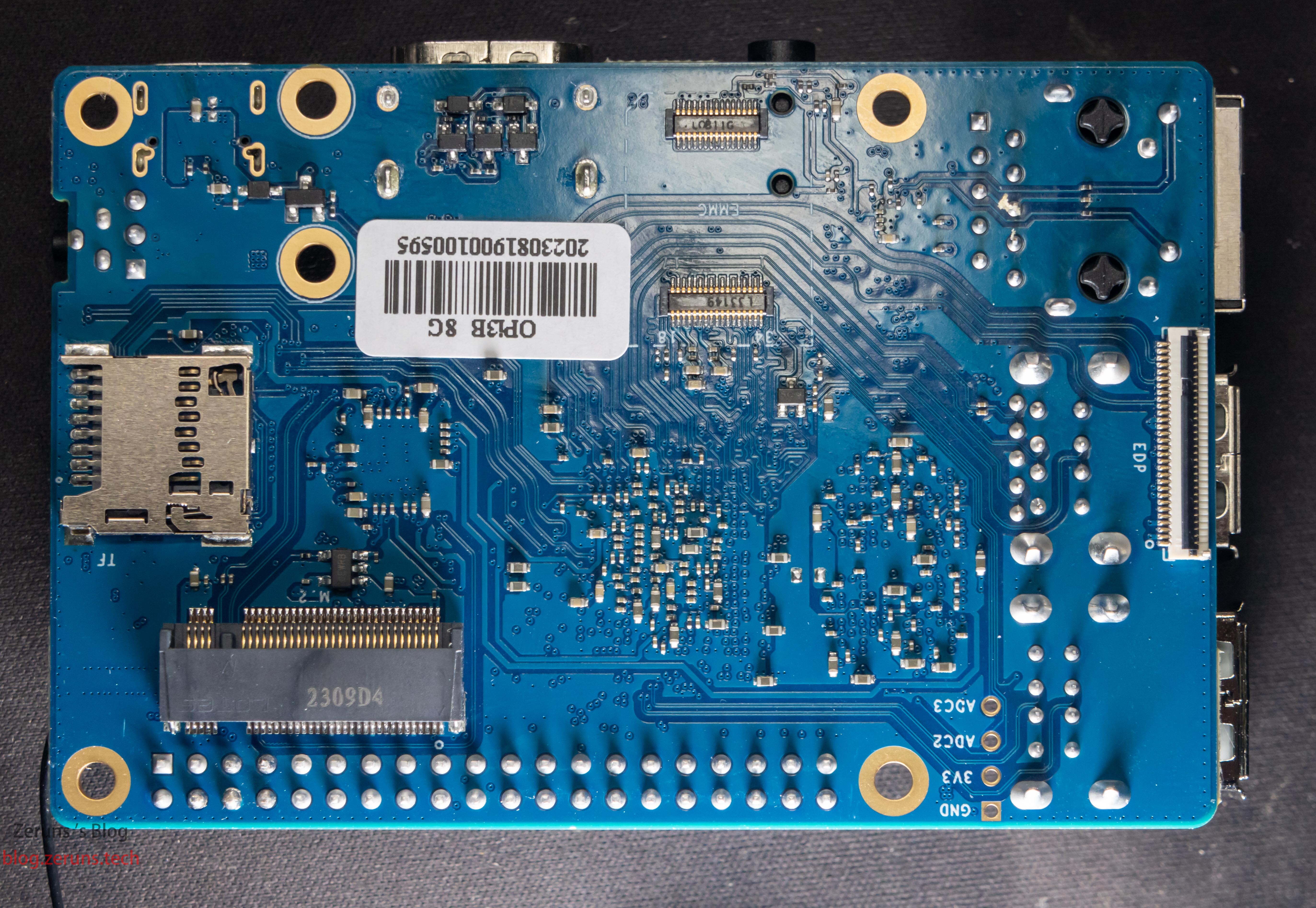

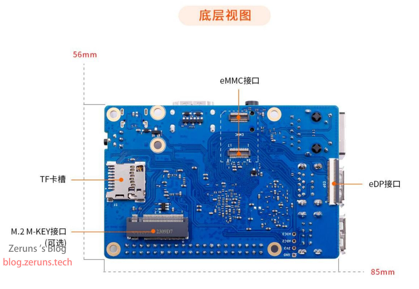

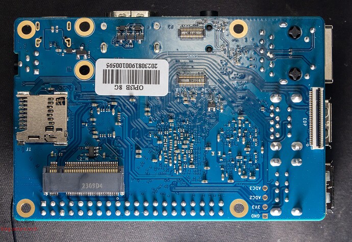

开发板背面,有EDP接口,EMMC接口,M.2接口(SATA3和 PCIE 2.0*1),TF卡接口,还有一张帖子应该是写的生产日期:2023.08.19。

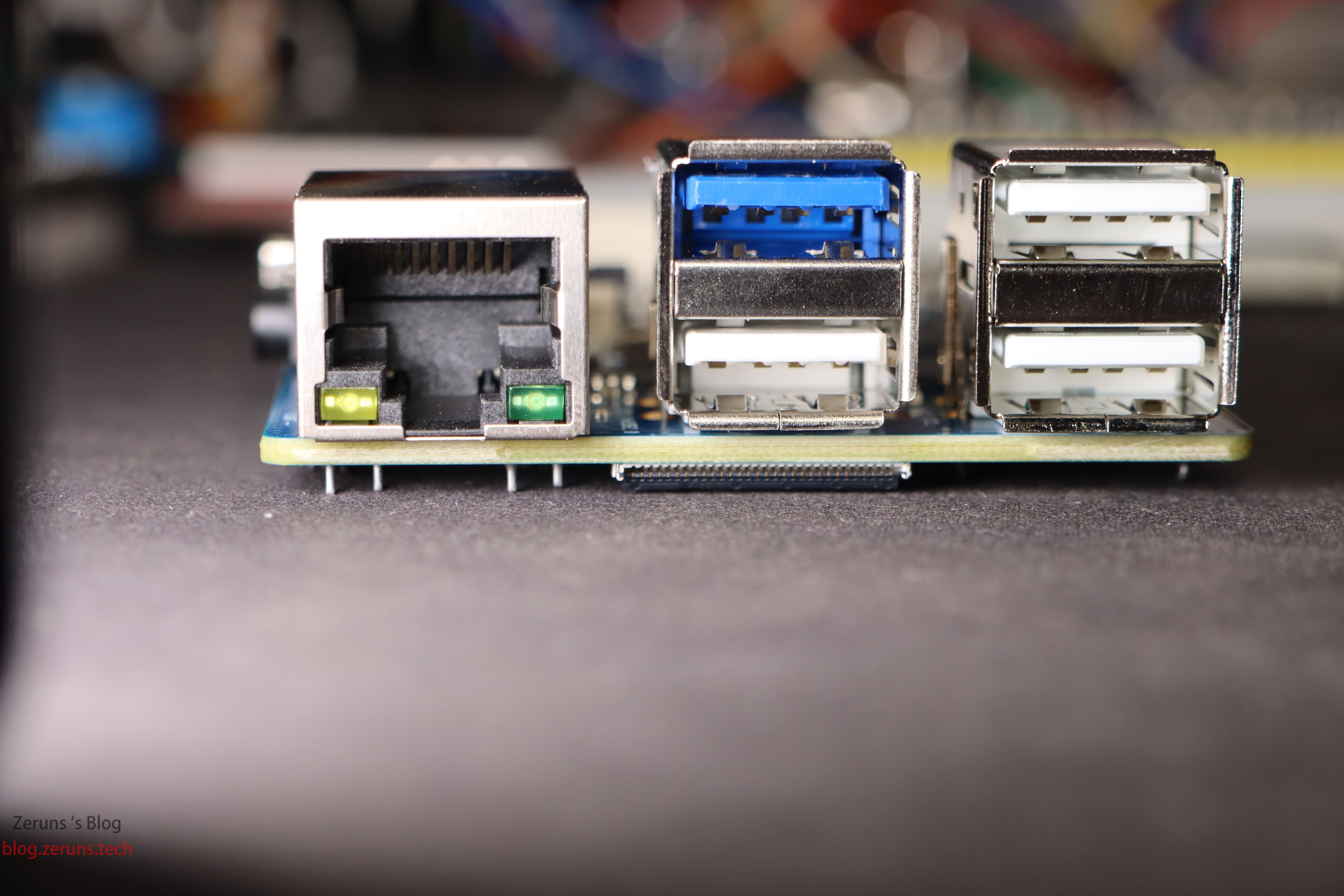

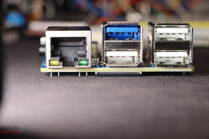

开发板侧面,有千兆网口,1个USB3.0和3个USB2.0接口。
从左到有分别是Type-C电源接口,HDMI 2.0接口,3.5mm耳机接口。

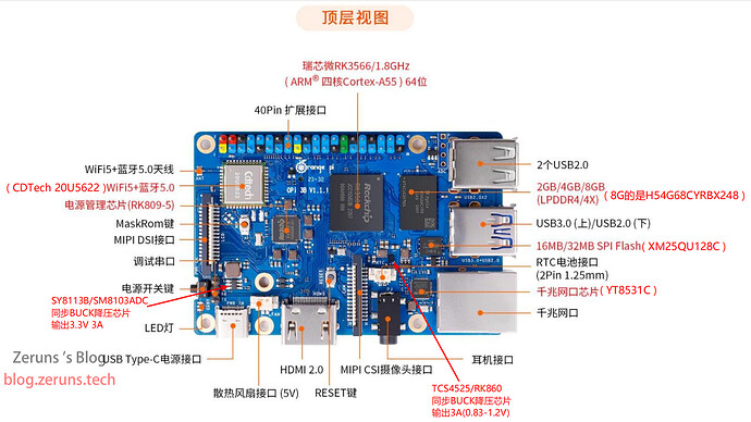

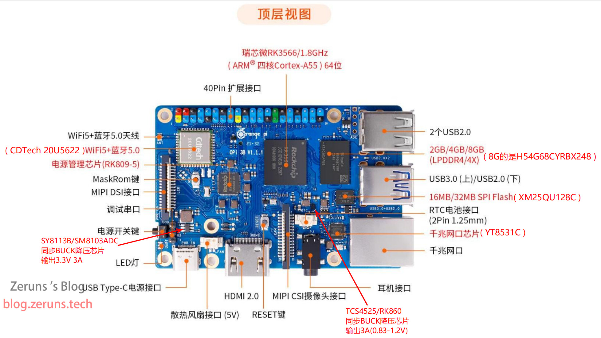

下面是开发板上各个芯片和接口详情图:
这开发板好像大部分芯片都是国产的。
千兆以太网芯片是裕泰微的 YT8531C,兼容瑞昱的 RTL8211E。
SPI Flash芯片是武汉新芯的 XM25QU128C,容量是128Mbit(16MByte),官网介绍:https://url.zeruns.com/Wxphz
主控芯片是瑞芯微的 RK3566。
内存芯片是海力士的8GB LPDDR4X,型号是:H54G68CYRBX248。
WiFi和蓝牙二合一模块是CDTech(中龙通)的 CDW-20U5622,支持WIFI5和BT5.0,支持MIMO,WiFi最大频宽80Mhz,数据手册下载:https://url.zeruns.com/7bm7j
电源管理芯片是 RK809-5。
5V输入降压到3.3V的DCDC电源芯片是 SY8113B/SM8103ADC。

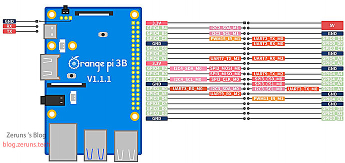

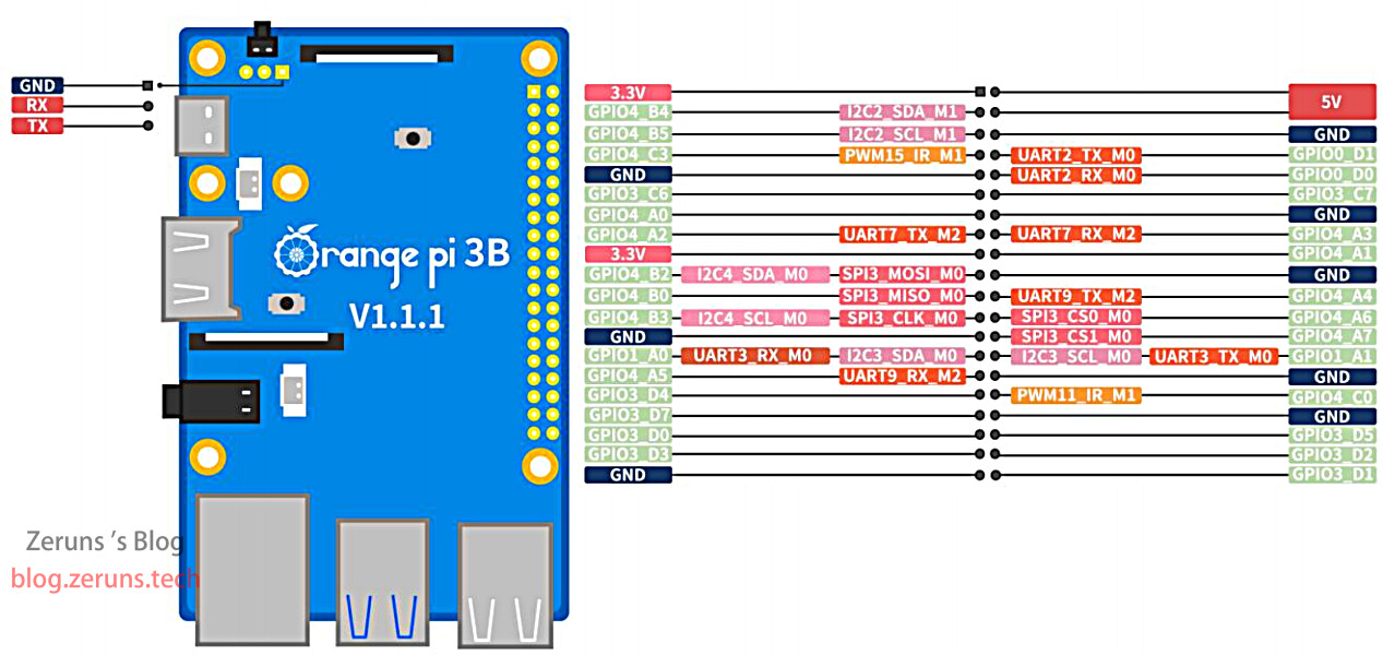

Orange Pi 3B的GPIO口引脚定义:

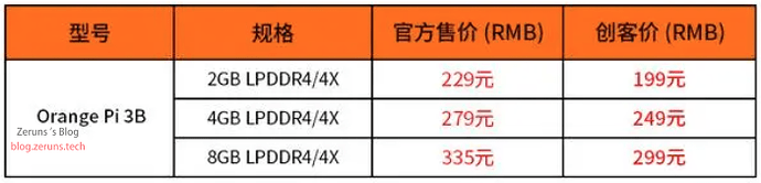

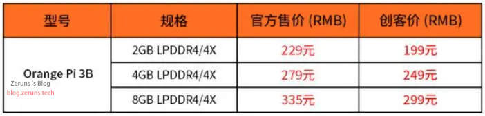

官方公布的 Orange Pi 3B 售价如下(我买的是8GB版的,淘宝官方店299入手的):
创客价限个人买家,只能以购买者个人名义开票,如企业购买,要求以公司名义开票的,按官方售价(原价)购买。

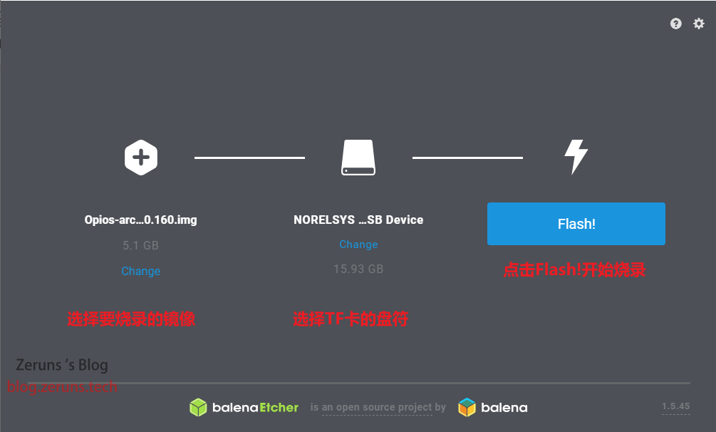

- 用balenaEtcher之类的软件通过读卡器直接将系统镜像烧写到TF卡中。
- 用RKDevTool软件通过双公头USB线连接开发板进入MaskROM模式,直接将系统镜像烧写到TF卡/M.2固态硬盘/eMMC上。
- 用balenaEtcher之类的软件通过读卡器直接将系统镜像烧写到TF卡中,然后进入系统后用dd命令将系统复制到eMMC或M.2固态硬盘上。
烧录Android系统只能用方法2,具体看Orange Pi 3B 用户手册,手册里各种烧录系统的方法都有,手册下载地址在上面。
下面就简单讲一用下方法1将 Linux 镜像烧写到 TF 卡的具体步奏,我也是参考用户手册的。
- 首先准备一张 16GB 或更大容量的 TF 卡,TF 卡的传输速度必须为 class10 级或 class10 级以上,建议使用三星或闪迪等品牌的 TF 卡。
- 然后使用读卡器把 TF 卡插入电脑
- 从 Orange Pi 官网 下载想要烧录的 Linux 操作系统镜像文件压缩包,然后使用解压软件解压,解压后的文件中,以“.img”结尾的文件就是操作系统的镜像文件,大小一般都在 2GB 以上。
系统镜像官网下载地址:https://url.zeruns.com/0n9M4
Orange Pi OS(Arch)百度网盘下载地址:https://url.zeruns.com/1Jeq7 提取码:rc6c

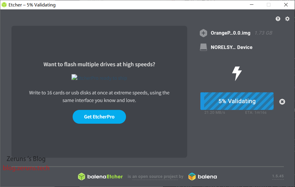

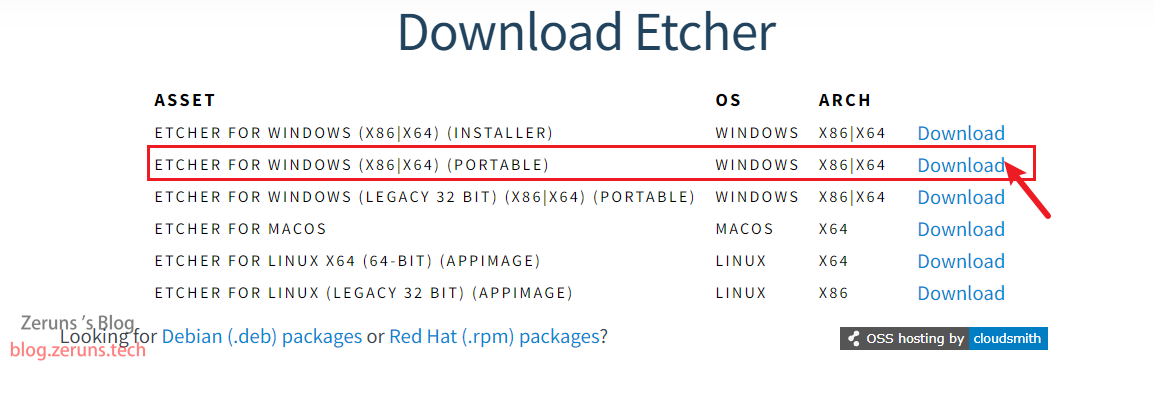

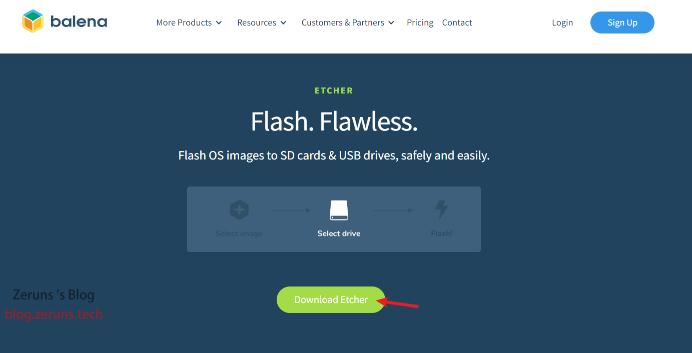

- 然后下载 Linux 镜像的烧录软件——balenaEtcher,下载地址为:https://url.zeruns.com/hC0rU
- 然后可以选择下载 balenaEtcher 的 Portable 版本的软件,Portable 版本无需安装,双击打开就可以使用。

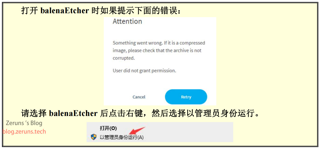

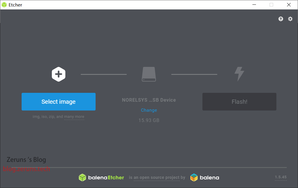

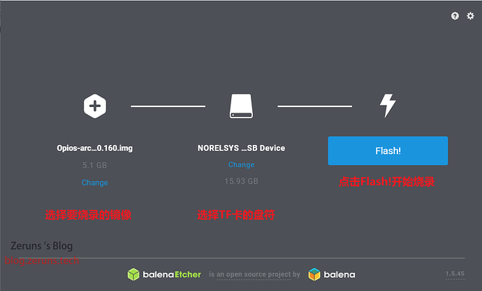

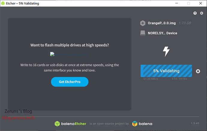

- 如果下载的是需要安装版本的 balenaEtcher,请先安装再使用。如果下载的Portable 版本 balenaEtcher,直接双击打开即可,打开后的 balenaEtcher 界面如下图所示:
- 使用 balenaEtcher 烧录 Linux 镜像的具体步骤如下所示
a. 首先选择要烧录的 Linux 镜像文件的路径
b. 然后选择 TF 卡的盘符
c. 最后点击 Flash 就会开始烧录 Linux 镜像到 TF 卡中

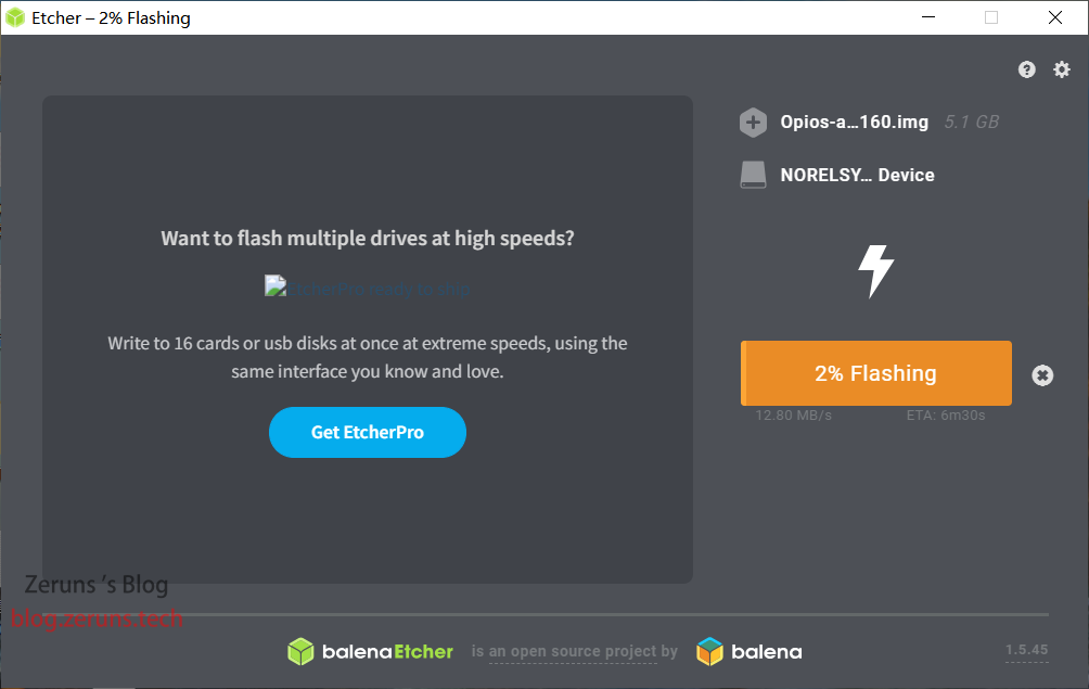

- balenaEtcher 烧录 Linux 镜像的过程显示的界面如下图所示,另外进度条显示橙色表示正在烧录 Linux 镜像到 TF 卡中。

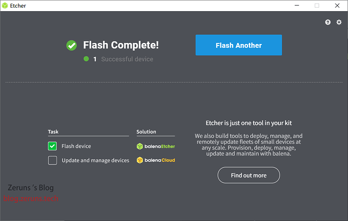

- Linux 镜像烧录完后,balenaEtcher 默认还会对烧录到 TF 卡中的镜像进行校验,确保烧录过程没有出问题。如下图所示,显示蓝色的进度条就表示镜像已经烧录完成,balenaEtcher 正在对烧录完成的镜像进行校验。

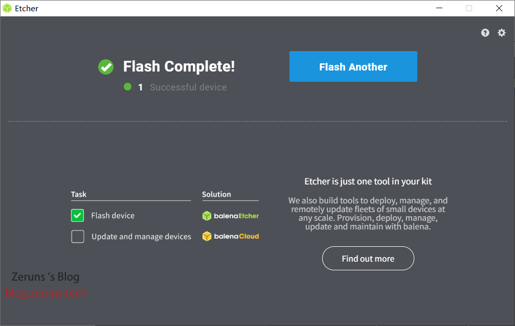

- 成功烧录完成后 balenaEtcher 的显示界面如下图所示,如果显示绿色的指示图标说明镜像烧录成功,此时就可以退出 balenaEtcher,然后拔出 TF 卡插入到开发板的TF 卡槽中使用了。

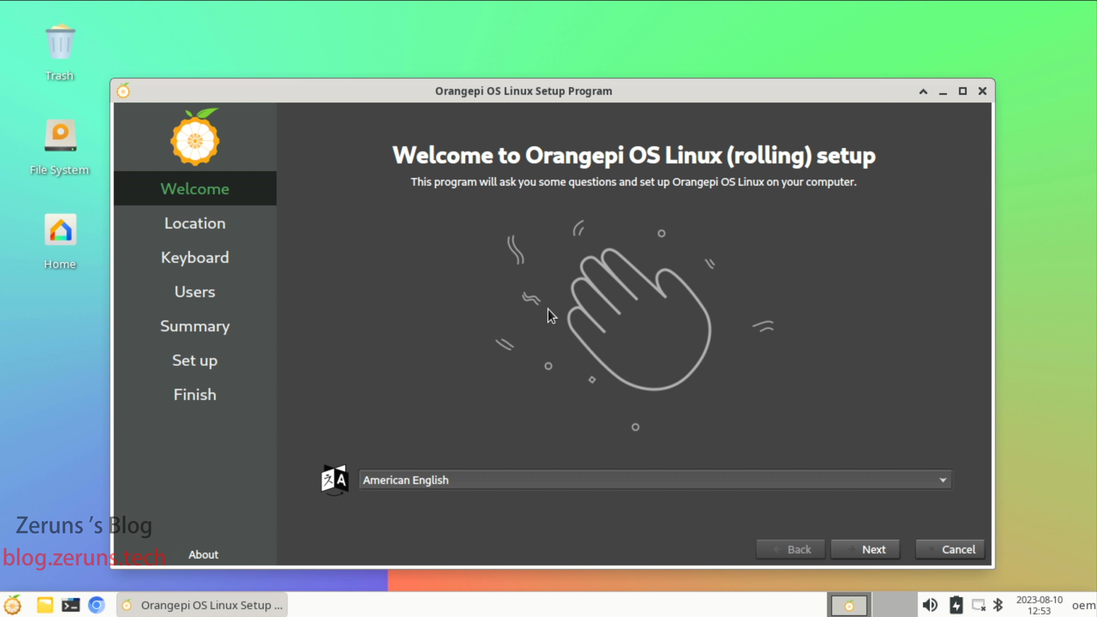

12)将TF卡插到开发板上,接上屏幕和电源就会自动启动了。
Orange Pi 的Linux系统默认账号密码是:
| 账号 | 密码 |
| root | orangepi |
| orangepi | orangepi |

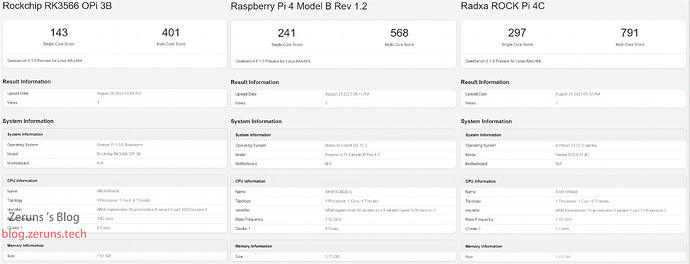

下面的测试都在Linux下,我还测试了树莓派4B和Rock Pi 4C做对比。
树莓派4B是4G版的,CPU是BCM2711,4核A72,1.5GHz主频。
Rock Pi 4C也是4G版的,CPU是RK3399,2核A72(1.8GHz) + 4核A53(1.4GHz)。
测试用的脚本都在这:https://blog.zeruns.com/archives/533.html
下面的测试只测试了CPU和内存性能,其他的比如GPU、NPU之类的不会测,还有视频编解码性能也没测。

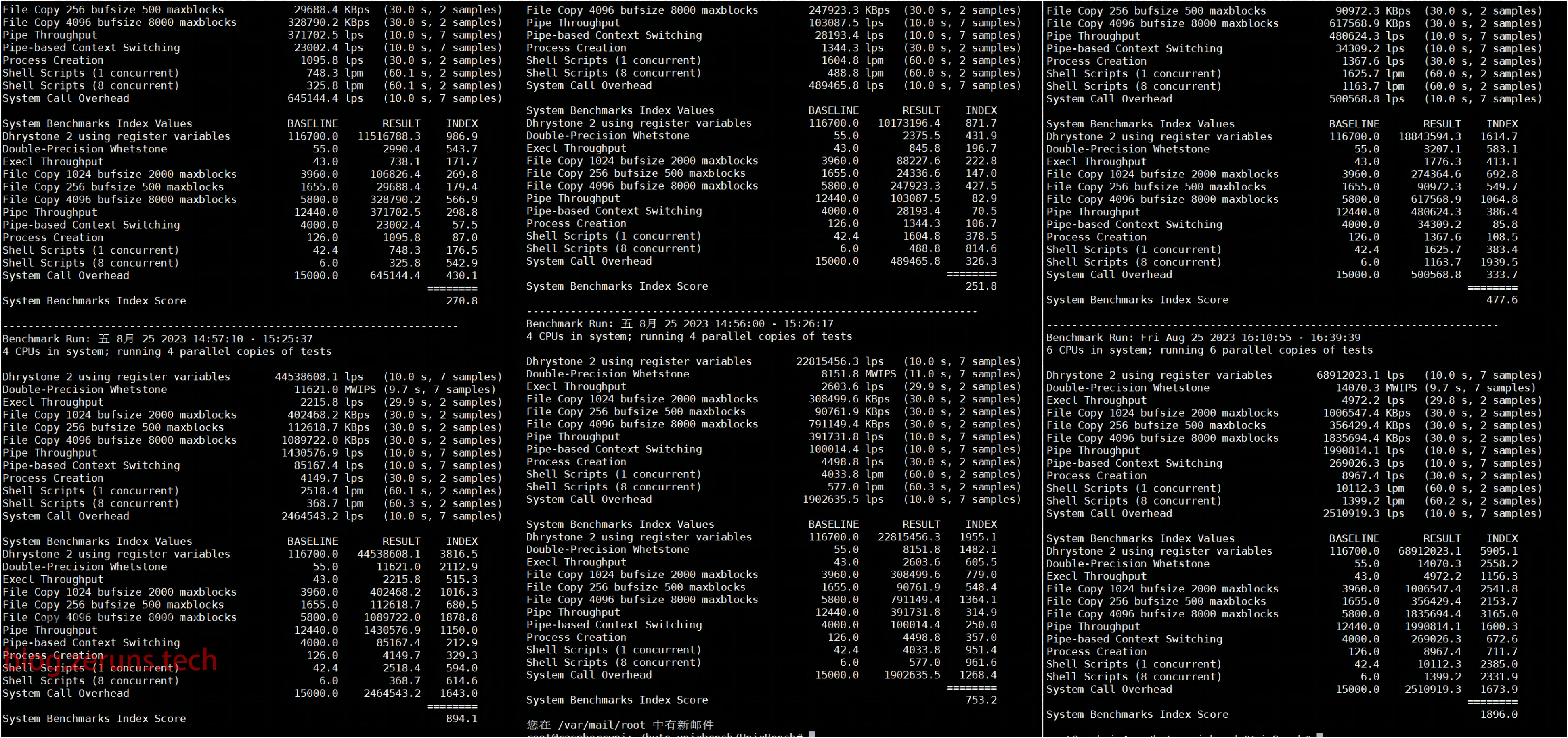

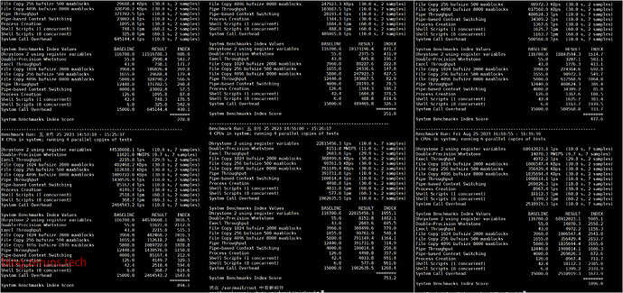

unixbench
Unixbench的主要测试项目有:系统调用、读写、进程、图形化测试、2D、3D、管道、运算、C库等系统基准性能提供测试数据。这里使用最新版本UnixBench5.1.3。
| Orange Pi 3B | 树莓派4B | Rock Pi 4C | |
| 单核 | 270.8 | 251.8 | 477.6 |
| 多核 | 894.1 | 753.2 | 1896.0 |

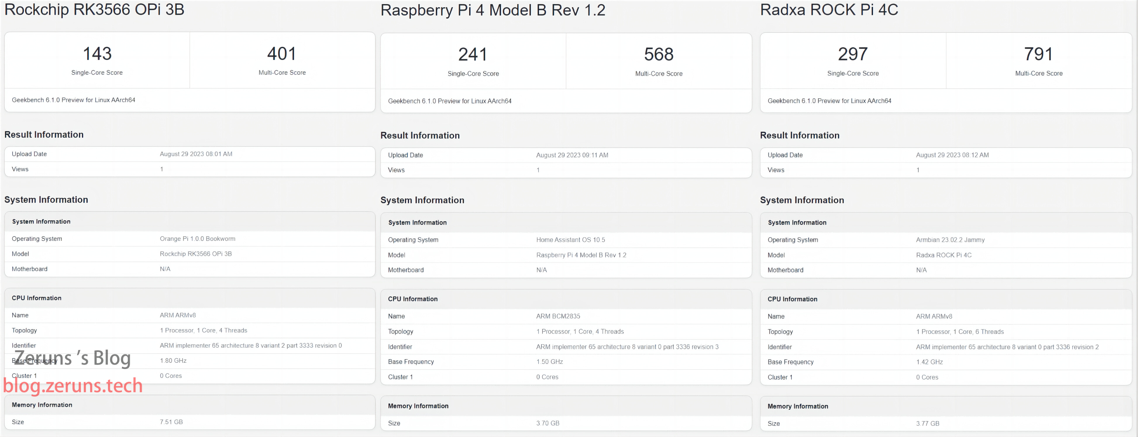

Geekbench 6
| 单核 | 143 | 241 | 297 |
| 多核 | 401 | 568 | 791 |
详细测试结果:
Orange Pi 3B:https://url.zeruns.com/gFkcC
树莓派4B:https://url.zeruns.com/8pMEb
Rock Pi 4C:https://url.zeruns.com/00Rge

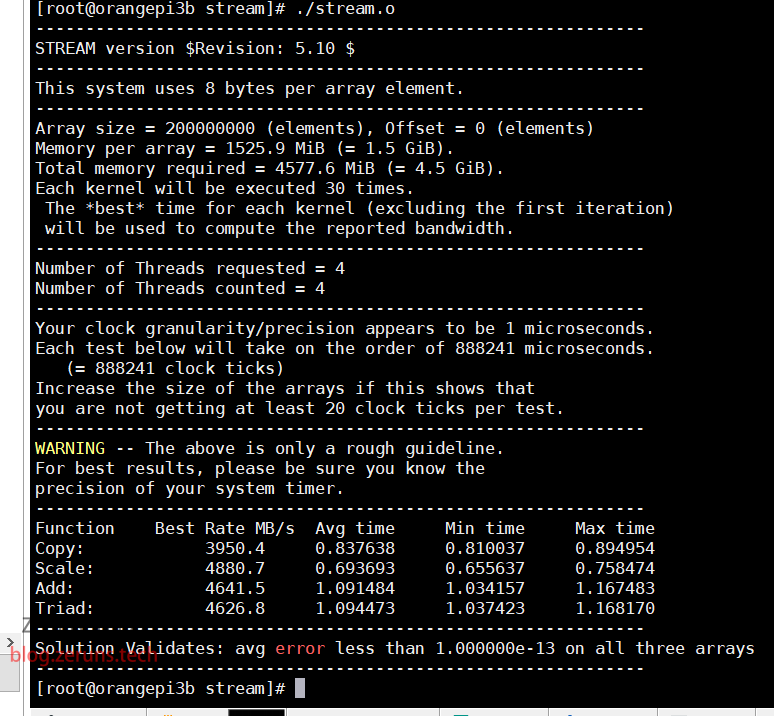

内存速度
Orange Pi 3B的:
