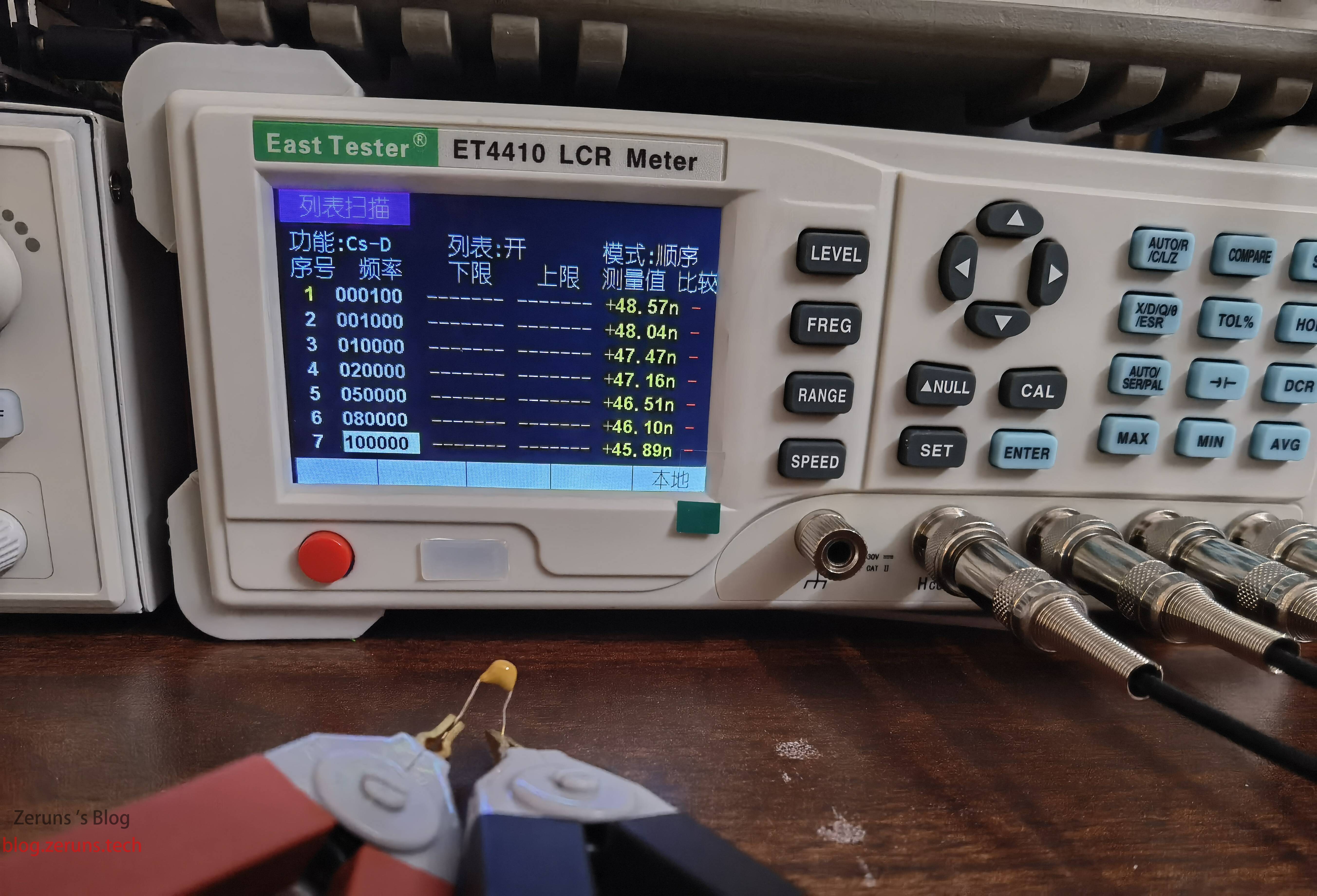

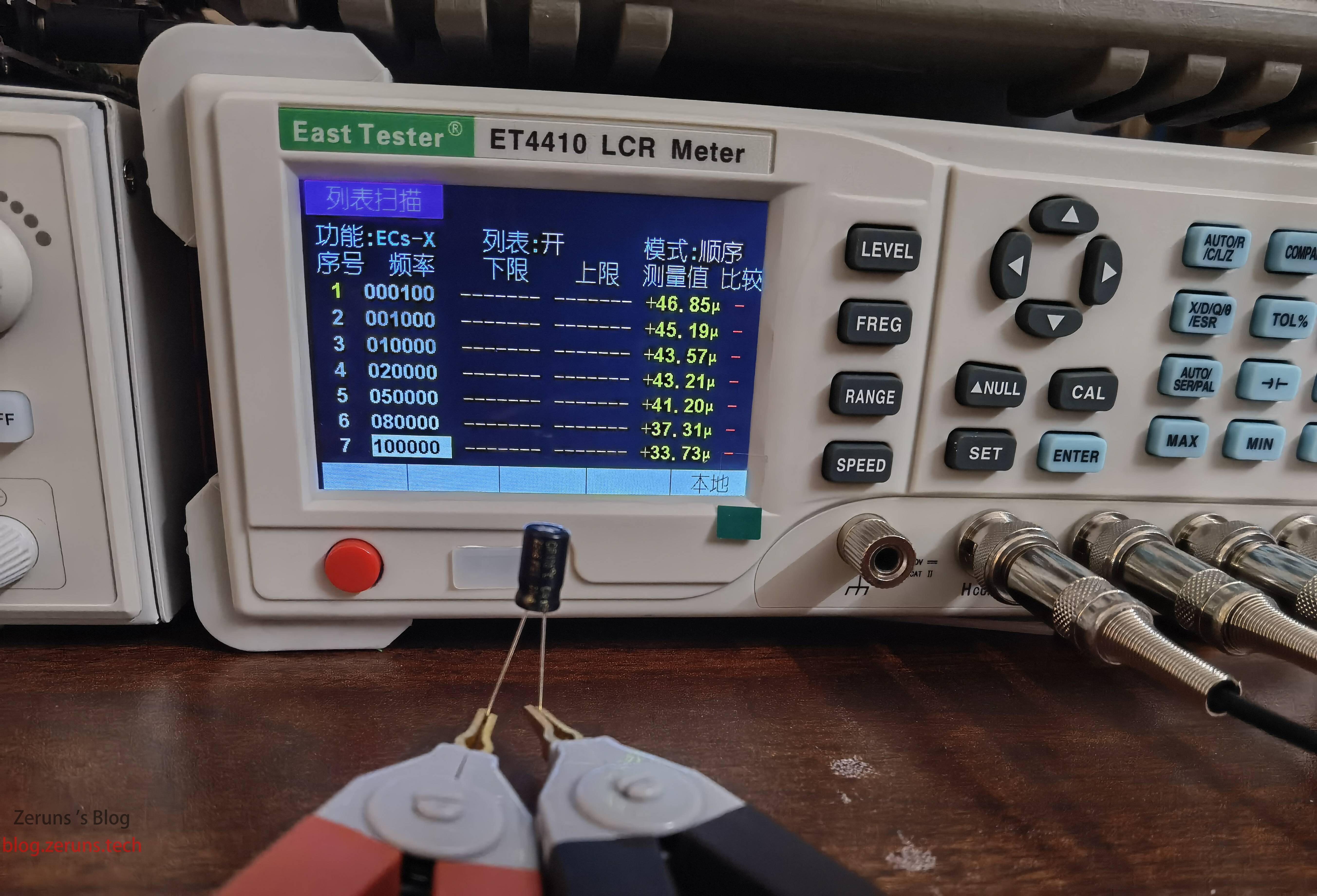

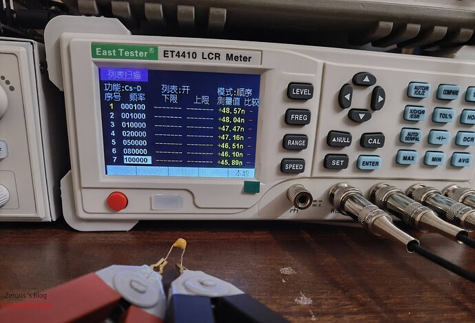

之前买的中创ET4410台式LCR数字电桥固件有BUG(胜利的VC4090C也有这个问题,胜利的电桥好像是中创代工的),在列表扫描模式下测出的值是乱的不对的,如下图所示:

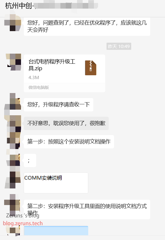

然后我在中创的官网找到客服反馈了一下,等了两个星期后发了我一个新版固件和升级工具:

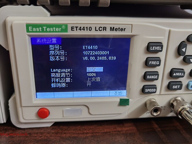

升级固件后问题解决了:
升级后的固件版本是:V6.00.2405.039

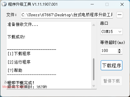

升级工具和固件下载地址:
这个固件我只测试了ET4410,不知道ET44系列其他型号能不能用。

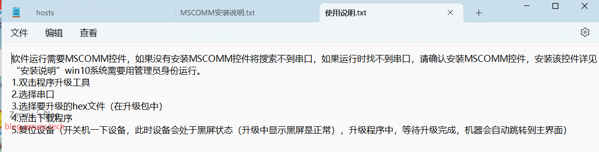

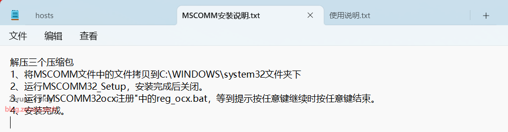

注意看压缩包里的安装说明,要先安装MSCOMM控件,升级固件需要接设备的RS232串口,不能用USB口,可以自己买条USB转RS232串口的线。
