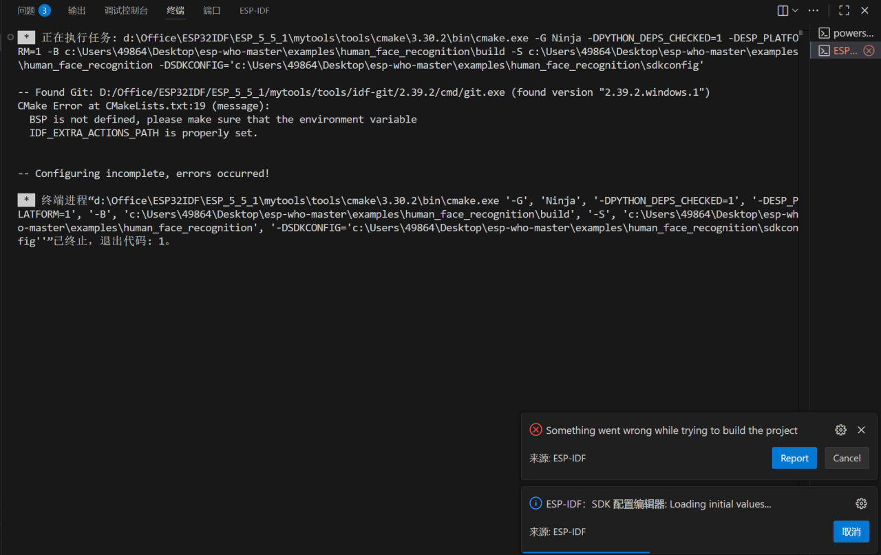

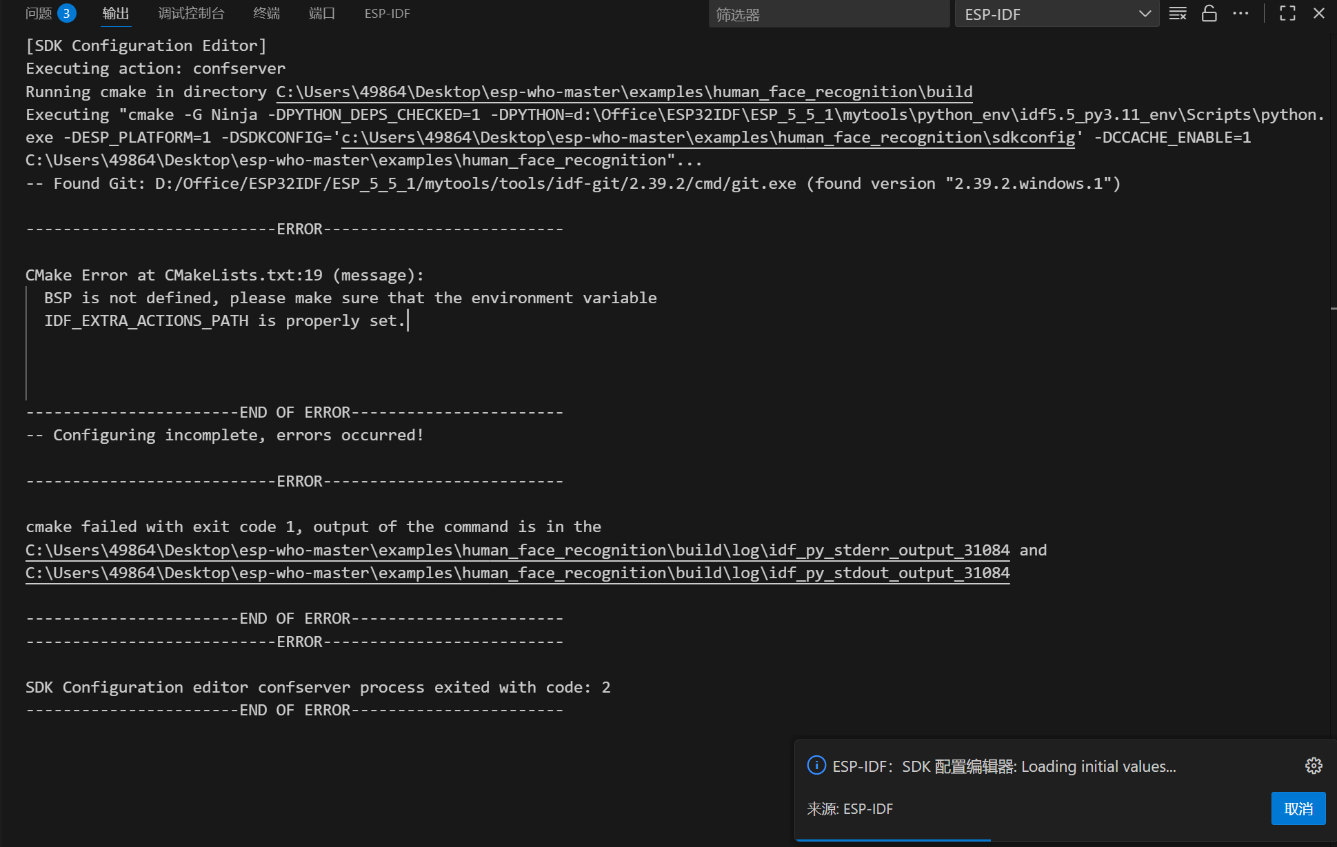

SDK配置失败提示:
编译错误提示:

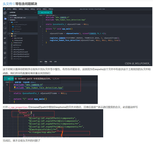

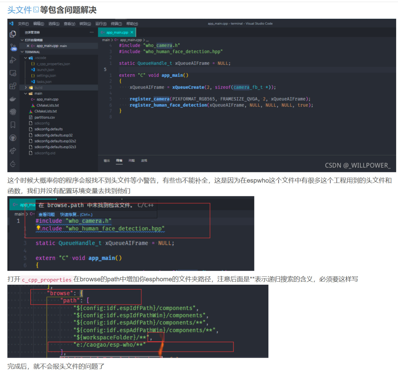

我是跟着 https://blog.csdn.net/qq_37429313/article/details/121531716 步骤来的,可是依旧无法编译,

要解决ESP-WHO在ESP-IDF 5.5.1下的配置和编译问题,需从环境变量、依赖初始化、组件配置三个核心维度入手,以下是分步解决方案:
步骤1:初始化ESP-WHO的子模块依赖
ESP-WHO依赖esp-dl等子模块,需先确保这些依赖被正确拉取。打开终端,进入esp-who-master目录,执行以下命令:
git submodule update --init --recursive
步骤2:配置IDF_EXTRA_ACTIONS_PATH环境变量
错误提示中“IDF_EXTRA_ACTIONS_PATH未正确设置”是关键。该变量需指向ESP-WHO的bsp目录(板级支持包路径)。

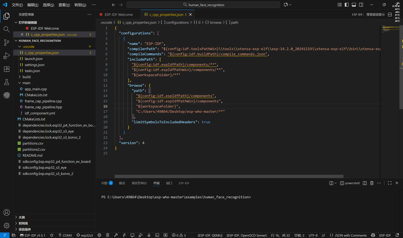

按照以上步骤操作后,应能解决“SDK配置失败”和“头文件找不到”的问题。若仍有报错,可进一步检查c_cpp_properties.jsonincludePathbrowse.path是否包含ESP-WHO的头文件目录,或在ESP-WHO的GitHub仓库提Issue向官方咨询。
