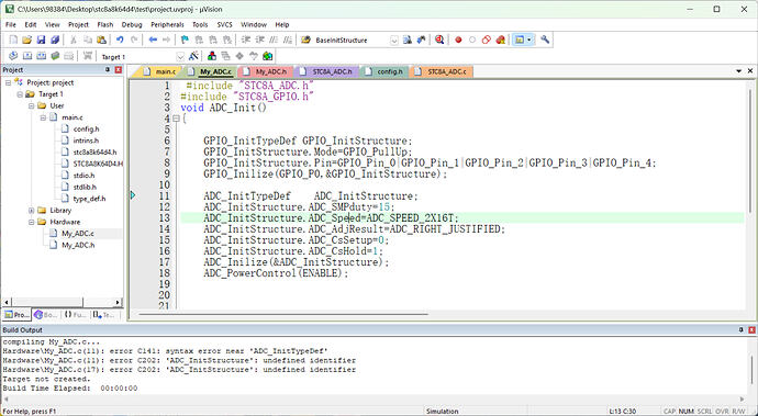

在使用stc8a8k64d4库函数时遇到了莫名报错
我把io口和adc的初始化函数放在一起,无论是io口放前面还是adc放前面,后面的函数总会报错,keil无法识别(如图),但是把这两玩意儿分开到两个函数里面就好了,啥毛病啊求教
把全部代码复制一下发上来,截图看不出是不是符号问题(中英文符号有区别)
这是一个非常经典且让人抓狂的 C语言标准问题,特别是在使用 Keil(尤其是 C51 或较旧版本的编译器)时经常遇到。
根本原因:C89 标准的限制
报错的原因在于:在 C89 标准(很多嵌入式编译器默认遵循的标准)中,所有的变量声明必须放在函数体的最前面,即任何执行语句之前。
观察你的代码(如下图):
  1. 你先声明了 GPIO_InitStructure(这是声明,没问题)。
  2. 紧接着你执行了 GPIO_InitStructure.Mode = ... 以及调用了 GPIO_Inilize(...)(这些是执行语句)。
  3. 然后在第 11 行,你又声明了 ADC_InitTypeDef ADC_InitStructure;。
因为第 11 行的声明出现在了第 10 行的函数调用之后,编译器就不认识它了,从而引发了 syntax error(语法错误)以及后续的 undefined identifier(未定义标识符)。
解决方法
方法一:将变量声明移至函数顶部(推荐)
这是最稳妥的改法,将所有的 InitTypeDef 结构体声明都放在函数的最开始位置。
void ADC_Init()
    // 1. 先把所有变量声明写完
    GPIO_InitTypeDef GPIO_InitStructure;
    // 2. 再开始写逻辑和初始化代码
    GPIO_InitStructure.Mode = GPIO_PullUp;
    // ... 其他 GPIO 设置
    GPIO_Inilize(GPIO_P0, &GPIO_InitStructure);
    ADC_InitStructure.ADC_SMPduty = 15;
    // ... 其他 ADC 设置
    ADC_Inilize(&ADC_InitStructure);
    ADC_PowerControl(ENABLE);
方法二:开启 C99 模式
如果你希望像现代 C++ 或 Java 那样随用随定义,可以在 Keil 的设置里开启 C99 模式:
  1. 点击魔术棒图标 (Options for Target)。
  2. 选择 C/C++ 选项卡。
  3. 勾选 C99 Mode。
    注意:某些 8051 的编译器(如老版本 C51)可能不支持 C99,如果勾选后有更多错误,请换回方法一。
为什么分开写就好了?
当你把它们拆成两个函数时,每个函数的第一行都是变量声明,符合“声明在执行语句之前”的规则,所以编译器就能顺利通过了。
一个小建议:
代码里 GPIO_Inilize 的拼写(多了一个 i)是 STC 库函数特有的“传统艺能”,虽然看着别扭,但请确保与头文件保持一致。

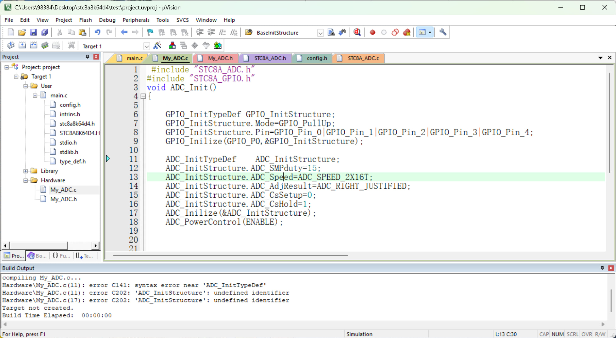

卧槽,我之前也碰到过一模一样的坑!:face_with_steam_from_nose:
Keil C51这老古董编译器,默认是C89标准,变量必须堆在函数最开头,不能中间插定义,不然直接给你报语法错,我当初卡了快半小时才反应过来。
你看你代码里,先定义了GPIO的结构体,然后调用了GPIO_Inilize,这时候再定义ADC的结构体,编译器直接懵了,以为你在写乱码。解决办法超简单:把ADC_InitTypeDef和GPIO_InitTypeDef的定义都挪到函数最前面,所有变量先定义完,再写执行代码,立马就好。
看起来你遇到了一个典型的“C89”头痛问题!虽然现代编程语言(以及C99或C11等较新的C标准)允许你在任何位置声明变量,但用于STC微控制器的Keil C51编译器通常配置为遵循较旧的**ANSI C(C89)**标准。
罪魁祸首:“声明必须在语句之前”
在C89标准中,所有变量声明必须出现在代码块(如函数)的最开始处,在任何可执行代码(赋值、函数调用等)之前。
查看你的代码:
  1. 你声明了 GPIO_InitStructure(声明 - 正确)。
  2. 你设置了 GPIO_InitStructure.Mode = ...(语句 - 正确)。
  3. 然后你尝试声明 ADC_InitTypeDef ADC_InitStructure;(在语句之后进行声明 - 错误!)。
编译器会感到困惑,因为它期望第10行之后是更多的逻辑或计算,而不是一个全新的变量定义。
解决方法:将声明移到顶部
要修复此问题,只需将变量定义全部“堆叠”在 ADC_Init() 函数的开头即可。
void ADC_Init()
    // 1. 所有变量声明都放在这里
    // 2. 现在可以运行初始化逻辑
    GPIO_InitStructure.Pin = GPIO_Pin_0 | GPIO_Pin_1 | ...;
    ADC_InitStructure.ADC_Speed = ADC_SPEED_2X16T;
    // ... 其他设置
为什么拆分成单独函数就成功了?
当你把它们分别放在不同的函数中时,每个变量都位于其各自函数块的顶部。由于在这些函数内部没有可执行代码出现在声明之前,编译器就会完全接受。
小贴士:修改 Keil 设置
如果你想避免将来再遇到这个问题,并编写更“现代”的C代码,可以尝试在Keil中启用C99模式:
  1. 右键点击你的Target或Project文件夹。
  2. 选择Options for Target。
  3. 进入C51(或C/C++)选项卡。
  4. 查找标有C99 Mode的复选框并勾选它。
注意:并非所有版本的C51编译器都完全支持C99,因此“将声明移到顶部”的方法仍然是确保代码在基于8051的芯片上保持可移植性的最可靠方式。
