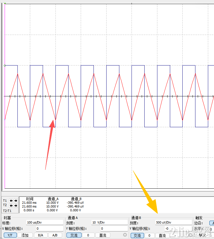

Làm cách nào để chuyển đổi sóng tam giác thành sóng vuông và đảo pha bằng bộ so sánh hồi tiếp?
Nhờ các cao thủ chỉ giáo. Mình cần dùng bộ so sánh có trễ để chuyển đổi sóng tam giác yếu này thành sóng vuông, sau đó còn cần đảo pha nữa!
Chào bạn, nhu cầu này dùng bộ so sánh có trễ là xử lý được hết, mà hiệu ứng đảo pha còn làm luôn ngay trong comparator được, không cần gắn thêm mạch ngoài đâu ~
Để mình nêu ý chính cho bạn nhé: tín hiệu sóng tam giác của bạn rất yếu (kênh B chỉ có 500uV/div), nếu đưa thẳng vào comparator thì nhiễu rất dễ gây trigger nhầm, nên khuyên bạn nên qua một tầng khuếch đại tín hiệu nhỏ trước, rồi mới đưa vào bộ so sánh có trễ. Bộ so sánh có trễ hoàn toàn có thể cho đầu ra đảo pha ngay từ cách đấu đầu vào của op-amp:
  1. Bạn đưa sóng tam giác đã khuếch đại vào đầu vào đảo của op-amp, điện áp tham chiếu (hoặc ngưỡng chia áp) vào đầu vào không đảo, rồi thêm điện trở hồi tiếp dương để tạo trễ, như vậy sóng vuông đầu ra sẽ đảo pha so với đầu vào!
  2. Hai ngưỡng trên/dưới của trễ có thể cài đặt bằng điện trở chia áp và điện trở hồi tiếp dương, chỉ cần điện áp đỉnh-đỉnh của sóng tam giác vượt qua cả ngưỡng trên lẫn ngưỡng dưới là sẽ lật mức ổn định, không bị rung.
  3. Lưu ý chọn comparator/op-amp có hệ số khuếch đại vòng hở cao, đáp ứng nhanh, còn với tín hiệu yếu thì có thể cân nhắc loại comparator chuyên dụng có tích hợp trễ, kháng nhiễu tốt hơn.
Nếu không muốn thay đổi cách đấu comparator, thì cũng có thể làm bộ so sánh có trễ đồng pha trước, sau đó thêm một tầng khuếch đại đảo / bộ đảo, nhưng thêm một tầng mạch lại thêm một chút nhiễu, không bằng làm đảo pha luôn trong comparator cho tiện ~
Để chuyển đổi và đảo cùng lúc, bạn chỉ cần một mạch kích Schmitt đảo.
  • Nguyên lý: Khi sóng tam giác đi lên và chạm ngưỡng cao, đầu ra xuống mức thấp. Khi nó đi xuống và chạm ngưỡng thấp, đầu ra lên mức cao. Thế là xong—sóng vuông đảo.
  • Vấn đề: Nhìn vào ảnh chụp màn hình của bạn, tín hiệu đó nhỏ xíu. Nếu bạn cố làm điều này chỉ với một tầng, nhiễu sẽ là kẻ thù tồi tệ nhất của bạn. Mình khuyên bạn nên dùng cách tiếp cận hai tầng: Tầng khuếch đại \rightarrow Bộ so sánh đảo.
