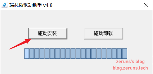

ステップ2:ドライバーのインストール
RKドライバーアシスタントツールを使用してドライバーをインストールします。
このプロセスでは、Rockchipデバイスを接続する必要はありません。以下のリンクからダウンロードして解凍してください:https://url.zeruns.com/D1tBE 提取コード:6fds
次に、DriverAssistantフォルダ内のDriverInstall.exeをダブルクリックしてインストールを実行します。他のRockchipデバイス用にRockchip USBドライバーを既にインストールしている場合は、「ドライバーのアンインストール」をクリックして、以前のドライバーを削除してください。
ドライバーのインストール後、コンピュータを再起動してください。

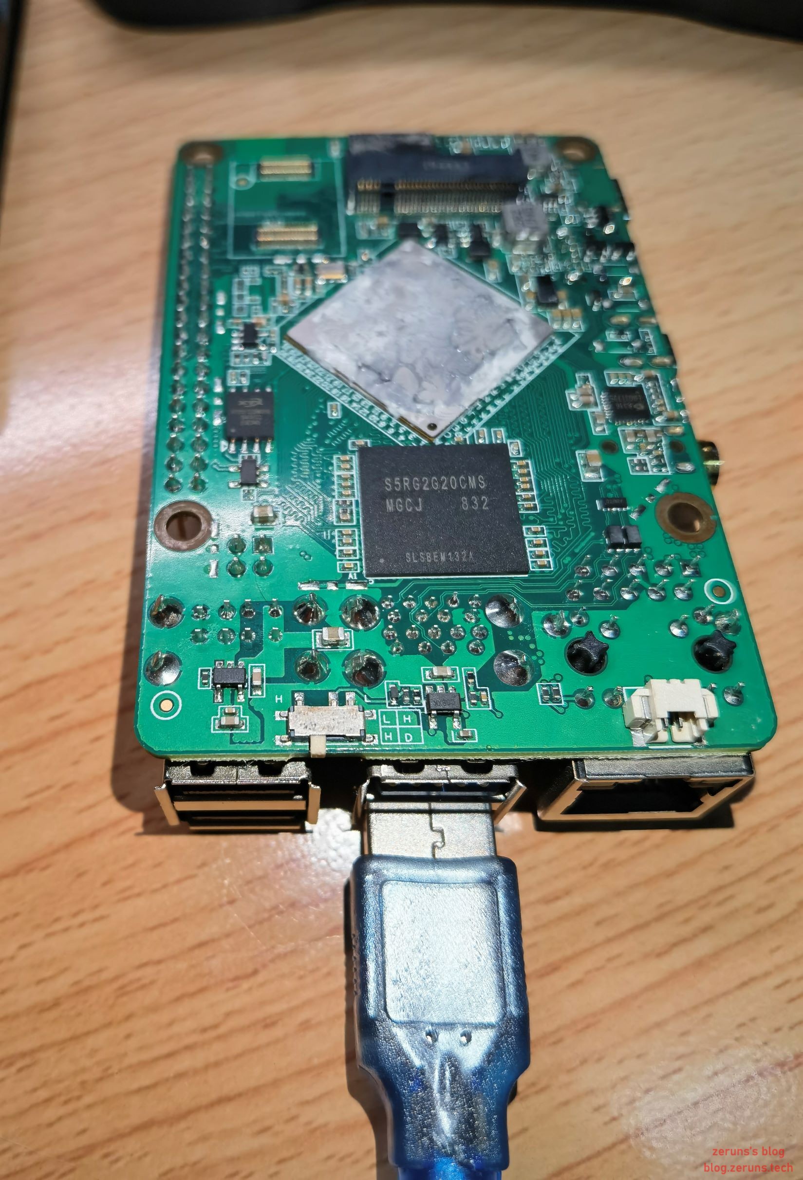

パブリック・トゥ・パブリックUSBケーブルをROCK Pi 4のOTGポート(上部のUSB3.0ポート)に差し込み、もう一方の端をPCに接続します。
- ボードに電源を供給し、Type-C電源ケーブルを接続します。

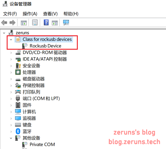

デバイスマネージャを開き、デバイスを確認してください:
これでデバイスがmaskromモードになっていることを意味します。

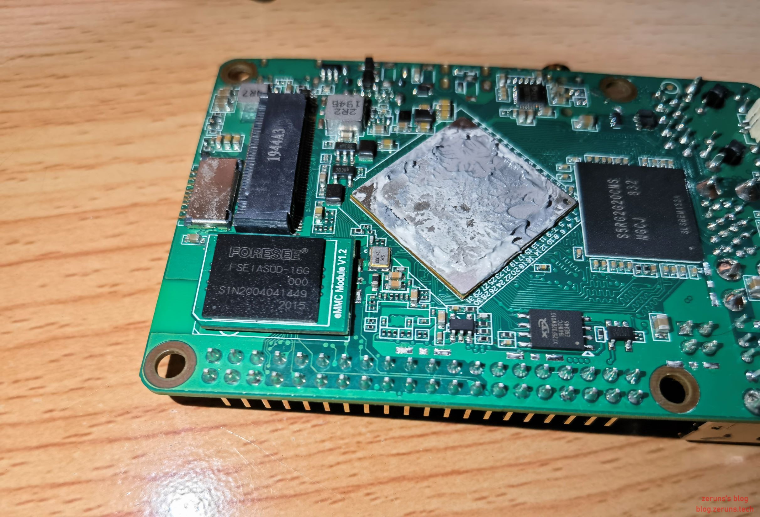

- ここでeMMCモジュールを差し込み、次のステップのフラッシュ作業に進みます。

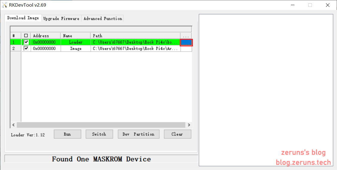

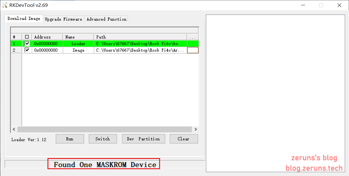

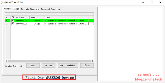

AndroidTool.exe を開くと、以下の画面が表示されます。ROCK PiがmaskromモードでPCに接続されている場合、プログラムはそれを検出し、下図の赤枠部分に表示されます:
ステップ1:Loaderの選択
Loader(フラッシュヘルパー)は、RAMの初期化やフラッシュ環境の準備などを行うものです。
Loaderのダウンロード先:https://url.zeruns.com/DGCuL 提取コード:tc71
次に、右端の赤枠内のボタンをクリックして、Loader「rk3399_loader_xxxxx.bin」を選択してください。
ステップ2:システムファームウェアの選択
Image行の右端の列をクリックし、書き込むシステムイメージ(記事冒頭のリンクからダウンロードしたArmbianで始まるファイル)を選択してください。
注意:通常、システムイメージの名前は xxx-gpt.img で終わる必要があります。もし xxx-rkupdate.img で終わる場合は、この方法ではフラッシュできません。
ステップ3:書き込み

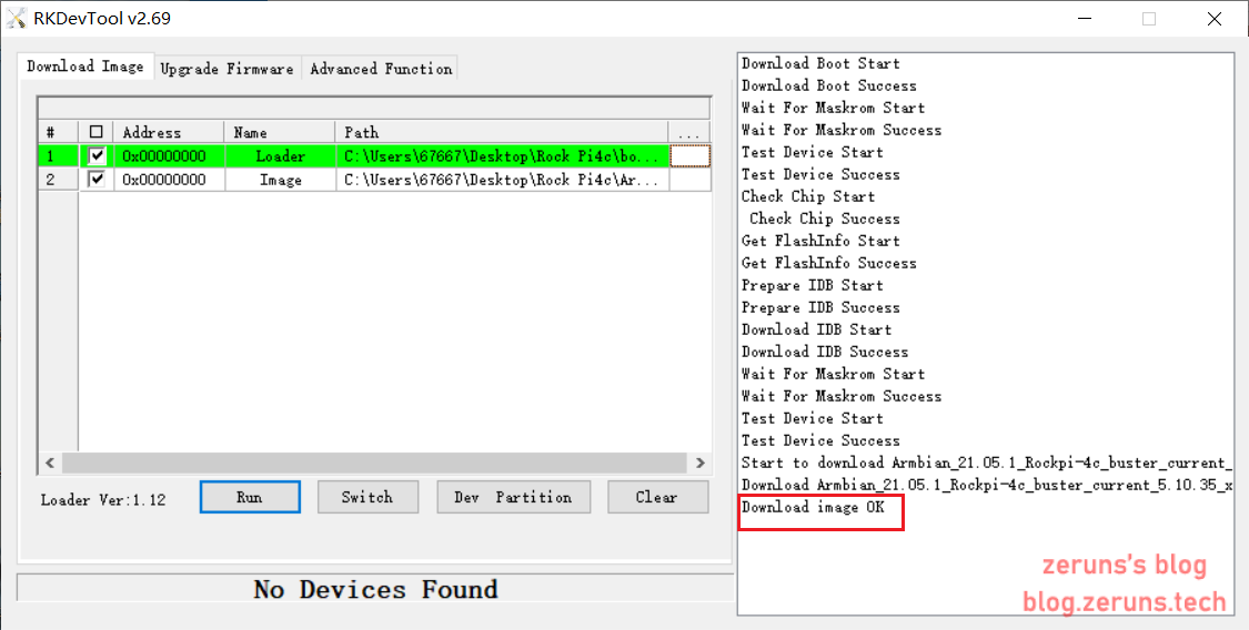

最後に、下部の赤枠内の「run」ボタンをクリックすると、右側の赤枠部分に進捗が表示されます。進捗が100%に達すると、ダウンロードが完了します。

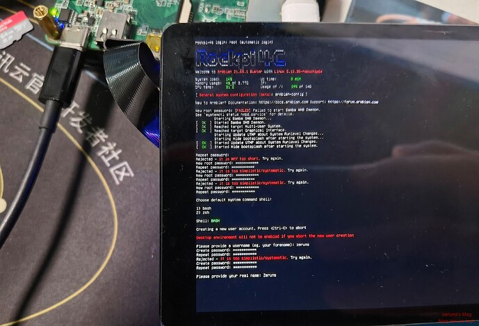

ディスプレイ、キーボード、マウスを接続し、電源を入れてしばらく待ちます。
その後、以下の画面が表示されます。表示された指示に従って入力してください。まず、rootアカウントのパスワードを2回入力します。パスワードには大文字、小文字、数字、記号を含める必要があります。次に、シェルを選択し、「1」を入力してbashを選択します。その後、一般ユーザーのユーザー名とパスワードを入力します。

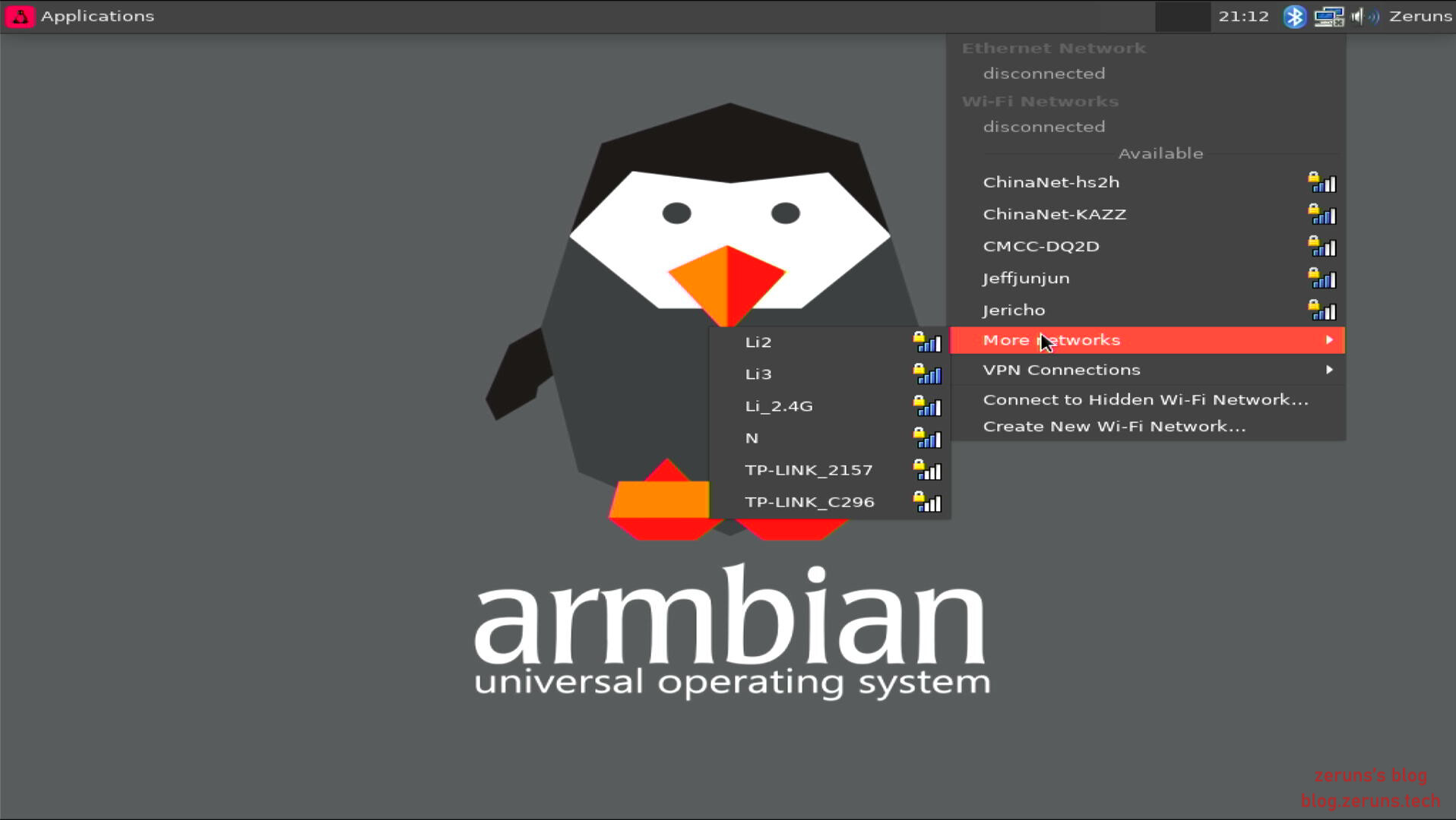

設定が完了するとデスクトップが表示され、イーサネットまたはWi-Fiでネットワークに接続し、SSHを有効にできます。
