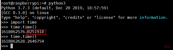

最近在学习树莓派的GPIO,想用Python来读取DHT11温湿度传感器的数据,DHT11是使用单总线通信的,需要用到微秒级的延时,使用sleep()函数好像没法达到要求,然后我发现时间戳可以精确到小数点后7位,也就是0.1微秒,虽然实际应该达不到这样的精度,但应该还是够用的。

什么是时间戳
时间戳是指格林威治时间1970年01月01日00时00分00秒(北京时间1970年01月01日08时00分00秒)起至现在的总秒数。

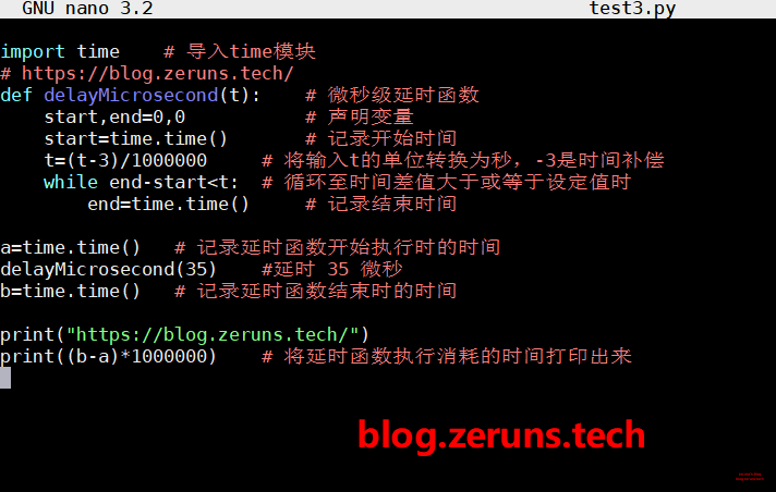

实例
import time # 导入time模块
# https://blog.zeruns.com/
def delayMicrosecond(t): # 微秒级延时函数
start,end=0,0 # 声明变量
start=time.time() # 记录开始时间
t=(t-3)/1000000 # 将输入t的单位转换为秒,-3是时间补偿
while end-start<t: # 循环至时间差值大于或等于设定值时
end=time.time() # 记录结束时间
a=time.time() # 记录延时函数开始执行时的时间

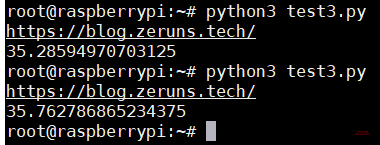

delayMicrosecond(35) #延时 35 微秒
b=time.time() # 记录延时函数结束时的时间
print("https://blog.zeruns.com/")
print((b-a)*1000000) # 将延时函数执行消耗的时间打印出来
效果:
