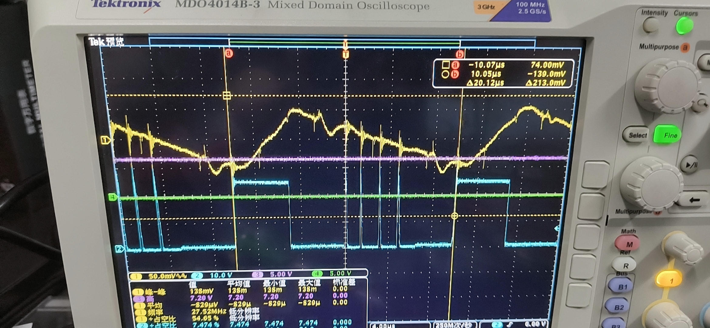

1.单片机测出的波形是好的,驱动输出驱动波形在电压大于20V时,波形长得和VS对地波形一样,就像我之前上传的图片蓝色部分一样,
2.我有硬件保护,但是硬件保护后,这个周期是低电平,但是实际波形出现三个像尖峰一样的波形,因此可以排除硬件保护
3.电感趋于饱和,我换了一个更大饱和电流的电感,出现的现象一模一样,都是电压高于20V就会出问题
4.加大自举电容,我将100nf换成470nf,效果好了一点点,到26V才出现这个问题,但是加大到1uF,还是26V出问题,
5.我加了RC吸收电路,采用4.7R+0.8nF,也有一点效果,对于(AP68N06G这个管子做上管,可以到40V,但是对于csd19531q5A这个管子,一点用都没有)
6.我已经尝试了很多方法,但是都没有测得解决这个问题,大佬有新的思路吗?

兄弟,你这波交叉验证排查做得很漂亮,变量控制得很好。把干扰项一个个排除后,结合你给出的这5点信息,尤其是第5点(AP管子能扛到40V,而CSD管子26V就拉胯),这就是破案的最核心线索!
现象背后的根本原因可以锁定为:CSD19534/19531 这类管子开关速度太快了(极低的 Q_g 和 R\_{DS(on)} ),由此产生的巨大的 dv/dt 和 di/dt 在高压下引发了严重的电磁干扰和瞬态电压,直接把你的“驱动IC”打懵了。 老款的AP管子因为寄生电容大、开关慢,反而误打误撞地起到了“缓冲”作用。
虽然MCU出来的波形是完美的,但驱动IC在恶劣的功率环境下“罢工”了。针对这个情况,建议你从以下四个方向下猛药:
1. 强行让 CSD 管子“慢下来”(最关键的一步)
好马配好鞍,开关极快的管子如果 PCB 布局(尤其是回路寄生电感)有一点瑕疵,就会产生极其恐怖的振铃。
对策: 检查你的驱动输出到 CSD 管子 Gate 极之间有没有串联栅极电阻(Gate Resistor, $R_g$)。如果没有,或者阻值极小(比如0Ω或2.2Ω),请立刻割线串联一个 10Ω 到 22Ω 的电阻。
目的: 强行降低它的开启和关断速度,削弱 dv/dt。在测试阶段,宁可牺牲一点点开关损耗导致管子微发热,也要先把波形稳住。

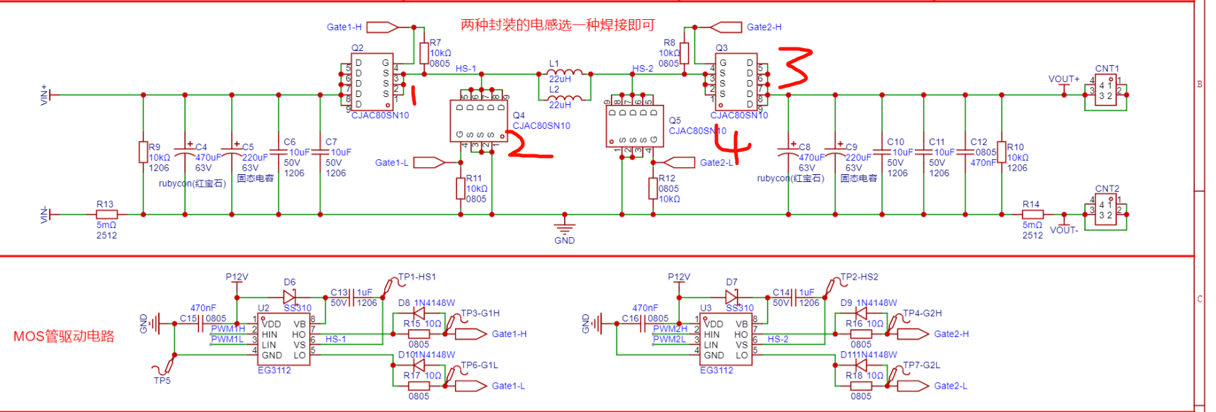

2. 钳位 VS 节点的“负压尖峰” (防驱动芯片死机)
在死区时间内(电感电流通过下管体二极管续流时),或者上管极速关断的瞬间,VS(开关节点)会被寄生电感拉出极其深的反向负压。
隐患: 大多数半桥/高低侧驱动 IC(如 IR2104, EG3012 等)的 VS 引脚只能承受非常有限的负压(通常是 -2V 到 -5V 的瞬态)。如果超标,驱动 IC 内部的高侧逻辑电路就会瞬间错乱,输出你看到的“毛刺尖峰”或直接强制关断。
对策: 在驱动 IC 的 VS 引脚 和 驱动 IC 的逻辑地 (PGND) 之间,尽可能短地并联一个肖特基二极管(阳极接 PGND,阴极接 VS)。推荐使用 BAT54 或者 SS14。把这个负压强行钳位在 -0.5V 左右,保护驱动 IC。
3. 升级自举二极管的耐压与限流
你提到换大自举电容有微弱改善,这说明高侧确实处于“缺电”的边缘。
隐患: 你原理图里(虽然有点糊但大概能猜到)用的自举二极管是 SS14。SS14 的耐压只有 40V!当你的输入电压达到 26V 时,加上高速开关产生的振铃峰值,绝对有可能瞬间超过 40V。一旦击穿或发生雪崩漏电,自举电容里的电荷就会被瞬间抽干,高管就会因为欠压保护(UVLO)而关断。
对策: 1. 把 SS14 换成耐压更高的二极管,比如 SS110 (100V) 或者超快恢复二极管(如 ES1B, US1M 等)。
2. 在自举二极管和自举电容之间,串联一个 2.2Ω ~ 4.7Ω 的限流电阻。这能有效防止开关瞬间的高频噪声通过自举电容直接窜入驱动 IC 的 VDD 电源。
4. 排查驱动 IC 的供电与“地弹 (Ground Bounce)”
虽然 MCU 输出好,但驱动 IC 接收到的信号是以它自己的 GND 为参考的。
- 对策: 确保驱动 IC 的 VCC 引脚到它的 GND 之间,有一个 0.1uF (100nF) 的高频去耦陶瓷电容,且这个电容必须紧贴驱动 IC 的管脚。如果 di/dt 导致功率地跳动剧烈,驱动 IC 会误以为输入端的 PWM 信号在疯狂翻转。
建议你第一步先试着给上管 Gate 串个 15Ω 左右的电阻,看看 26V 时波形能不能稳住。
你补充的这些信息很关键,基本可以排除单纯的 DCM 问题了 ——20R 和 6R 差了三倍多负载电流,现象却一样,这不符合 DCM 的特征(DCM 应该是负载越重越难出现)。
核心问题判断:不是 DCM,是MOS 管高速开关导致的驱动振荡 / 源极电感效应
你换不同 MOS 管表现天差地别,这是最关键的线索。
CSD19531Q5A 是 TI 的 NexFET 工艺,开关速度极快,di/dt 和 dv/dt 都非常猛。AP68N06G 相对慢一些,所以 RC 吸收还能压住,换 CSD19531 就压不住了。
具体发生了什么:
源极共感电感效应(Common Source Inductance)
- 你的 VS 节点(MOS 源极)走线肯定有寄生电感,几 nH 到几十 nH 都有可能
- CSD19531 开通瞬间 di/dt 极高,在源极寄生电感上产生一个压降:V = Ls × di/dt
- 这个电压是 “源极电位被抬升”,等效于 Vgs 被拉低
- di/dt 大到一定程度,Vgs 直接被拽到阈值电压以下,MOS 管刚开通就被硬生生关断
- 关断后电流下降,di/dt 反向,Vgs 又回升,管子再开通…… 形成振荡
- 你看到的 “尖脉冲”,其实就是 MOS 开了又关、关了又开的振荡波形,不是正常的导通平台
这也解释了其他现象:
- 自举电容增大有改善但有限:自举电容大了,驱动电源更 “硬”,Vgs 不容易被拉垮。但根本问题是 di/dt 太高,所以加到 1uF 就到瓶颈了
- 降频没用:这是开关瞬态的问题,和周期长短没关系
- 换大饱和电流电感没用:不是电感饱和,感值没变的话纹波大小也没变
- DS 间 RC 吸收对 CSD19531 无效:RC 吸收主要压 dv/dt,而你这个问题的主因是 di/dt 导致的源极电感效应,DS 电容影响有限
怎么解决
① 最直接有效:栅极串电阻降速(强烈建议先试)
在 CSD19531 的栅极上串一个电阻,10Ω~100Ω 之间试,放慢开关速度,把 di/dt 降下来。
NexFET 这种高速管不加栅阻直接驱动,很容易炸驱动或者出振荡。你现在的驱动电阻 R1 是多少?原理图上看 R1 标了 10R?如果已经有 10Ω,加到 22Ω、47Ω 再试试,应该能看到明显改善。
代价是开关损耗会增加一点,但你现在 100KHz、几十 V 的工况,完全在可接受范围内。

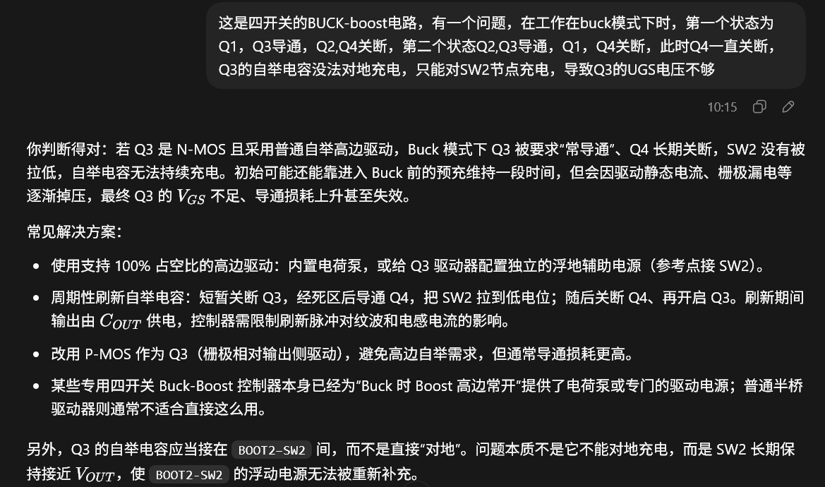

大佬您好,我有一个问题,在工作在buck模式下时,第一个状态为Q1,Q3导通,Q2,Q4关断,第二个状态Q2,Q3导通,Q1,Q4关断。此时Q4一直关断,Q3的自举电容没法对地充电,只能对SW2节点充电,导致Q3的UGS电压不够。
代码看了没,实际代码里不是一直导通,是百分之九十多的占空比,保证自举电容有充电时间

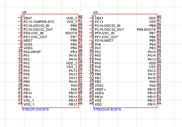

F103与G474差别大多了…
如果你自己会改程序和调试的可以用F334
做数字电源必须要有HRTIM外设,做数控电源(环路控制交给专门的模拟电源芯片)就可以用F103
请问下作者在选择adc采样时是怎么考虑的,为什么设置左下桥的中间呢?我认为这不能采到平均电流吧?同时尤其是对于boost和mix模式下这样设置是否合适呢? 求解答
先说结论:你的直觉一半对一半不对。中点采样在原理上是能拿到平均值的,但这个设计里"能不能拿到平均",靠的其实不是触发点,而是采样前端;而 boost 模式下这个触发点确实会退化。
1. 中点为什么能等于平均? 只要电流波形在一个周期内是一峰一谷的两段折线(CCM),上升段面积 = t₁·(Imin+Imax)/2,下降段面积 = t₂·(Imax+Imin)/2,总面积 = T·(Imin+Imax)/2,所以周期平均 = (Imin+Imax)/2;而任一段折线的时间中点,其瞬时值也正好是 (Imin+Imax)/2。这就是所谓"中点采样 = 平均电流",跟 t₁/t₂ 是否相等无关。作者 CMP3 = CMP1>>1 就是这么取的。
2. 但你要注意采的是什么。 他采的是 Vin/Iin/Vout/Iout 四个端口量,不是电感电流。R13/R14 是串在输入/输出端口线上的 5mΩ 电阻,端口电容已经把电流滤成近似直流,所以采样点本质上不是在"抓斜坡的中点",而是在挑一个电噪声最小的瞬间——左下管导通期间左桥 SW 节点被钳在 GND,上下管都不动作,远离开通尖峰、反向恢复和振铃,这是整个周期里最干净的窗口。所以这更多是抗噪选择,不是平均值选择。真要靠触发点取平均,得采的是电感电流。
3. Boost 模式确实是问题。 左桥上管 100% 常开时,左下管完全关断 → CMP1 = 0 → CMP3 = 0 → 触发点退化到计数起点,不再"在中间",而且很可能正好压在 Timer F(Boost 桥)的开关边沿上,反而是最脏的时刻。这个模式建议把触发源切到 Timer F 的某个中点,或者干脆固定在一个两个桥都没动作的位置。
4. Mix 模式:两桥都在开关时,若成对动作(左上+右下 / 左下+右上),左下管中点确实落在"都没边沿"的窗口里,还行;但混合模式下电感电流斜率由 Vin、Vout 分别决定,D1≠D2 时波形会多出一段,这时"中点=周期平均"的等式不成立,需要按占空比加权或者整周期多点平均。
5. 顺手提一个时间预算问题:4 通道 × 4 倍过采样 × 15 个 ADC 周期 ≈ 240 周期 ≈ 5.65µs,已经超过 5.51µs 的开关周期。严格说只有第一路真正落在你设的中点,后面三路是顺延的,还可能出现触发丢失/覆盖。要么降过采样倍数或采样时间,要么用双 ADC 交错,要么一个周期只采最关键的一路电流。
