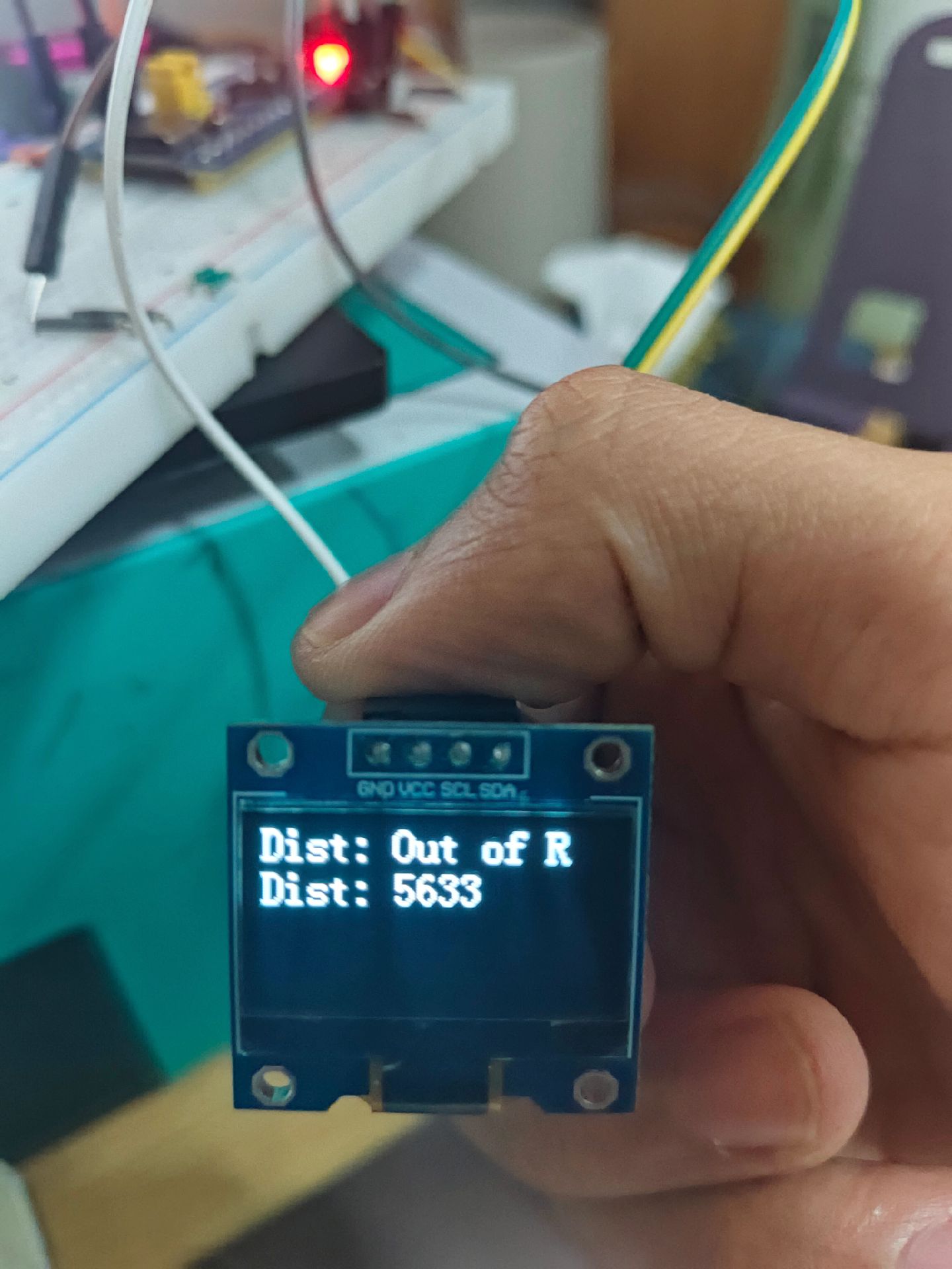

求助,vl53lxx-v2为何显示5633不变化了

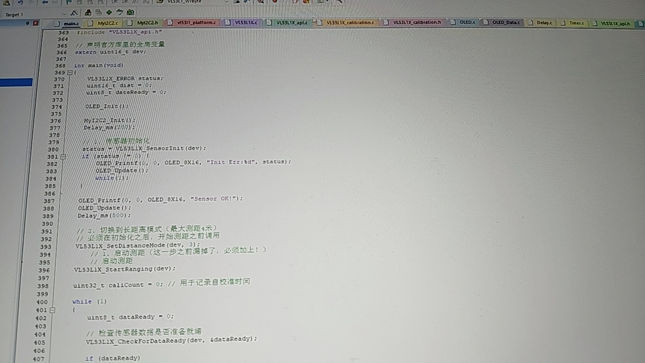

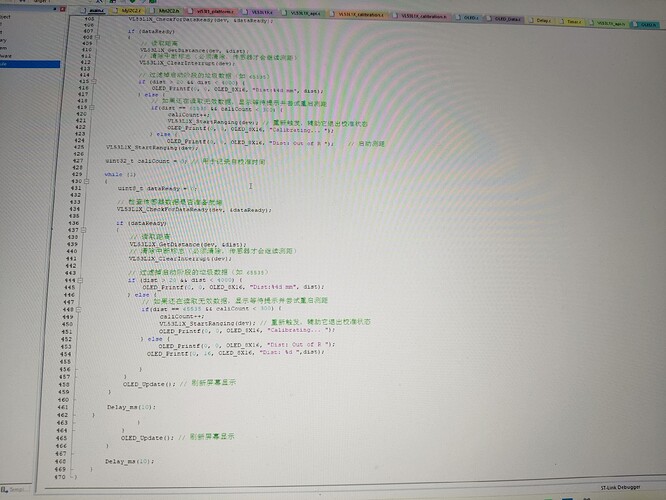

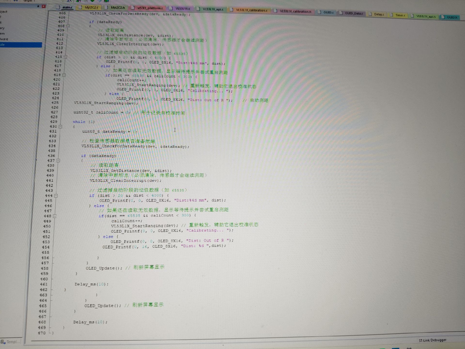

把代码复制上来,图太模糊了,手机拍屏幕,连截图都不是…

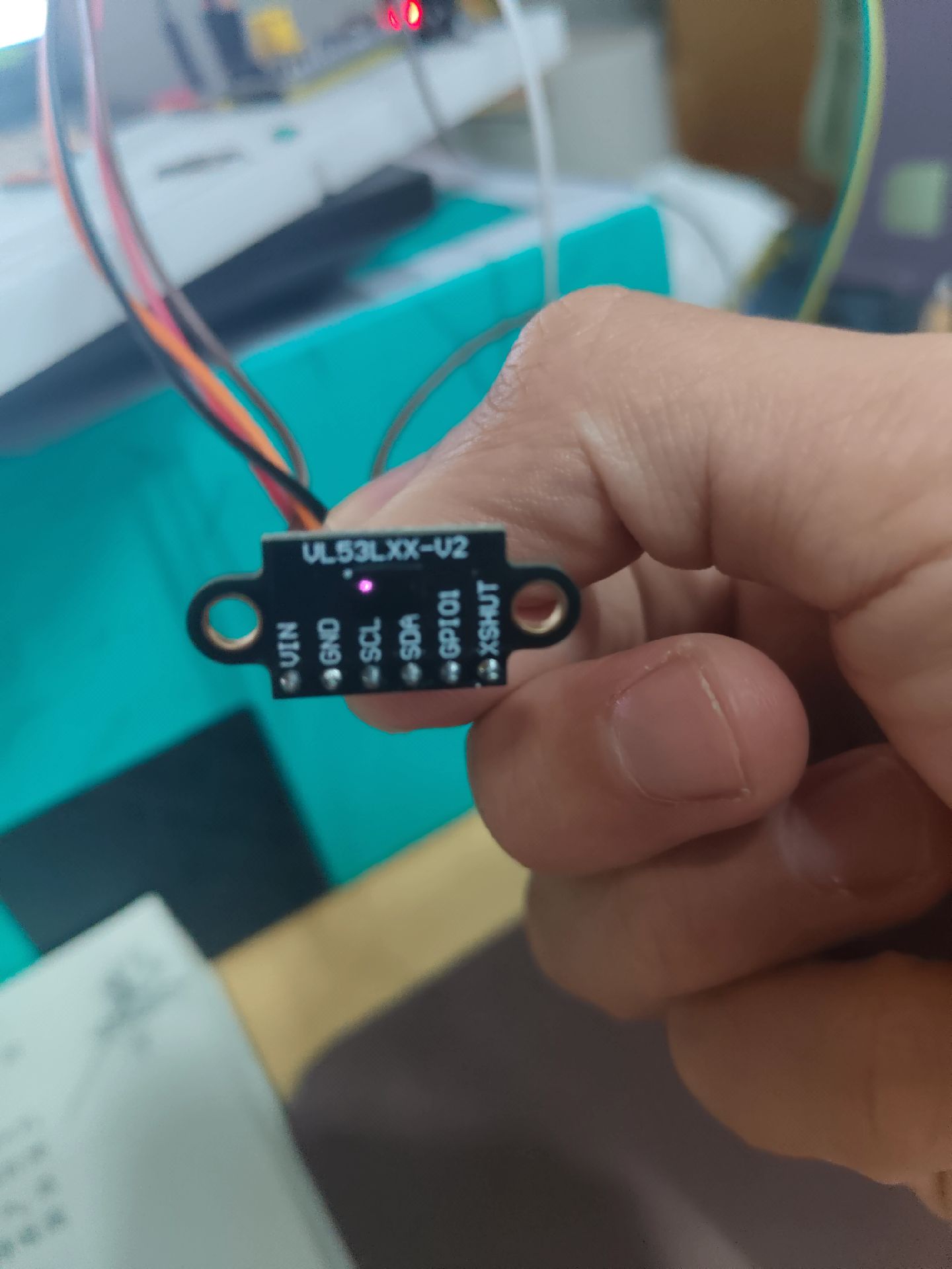

VL53LXX-U2的接法:
SCL接B11 SDA接B10 XSHUT没有接
先改一个明显的错误:你用的是 VL53L1X_... 这套 ULD API,VL53L1X_SetDistanceMode() 的参数只有 1=Short、2=Long,没有 3。想设长距离模式应写成:
status = VL53L1X_SetDistanceMode(dev, 2);
另外,5633 不一定代表传感器“卡住”了。你的代码只判断距离是否小于 4000,却没有读取 RangeStatus。无目标、反射信号太弱或测量无效时,距离寄存器同样可能给出一个数,这个数不能直接当真实距离用。

这段代码把问题绕复杂了。VL53L1X 启动后是连续测距,不是每次读到异常值都要重新 StartRanging(),更没有什么“连续启动 300 次辅助退出校准”的标准流程。先把 caliCount 和那一大段重启逻辑删掉。
你现在至少有两个明确问题:
  1. ULD 的长距离模式是 SetDistanceMode(dev, 2),不是 3。
  2. 只看 dist,没看 RangeStatus,所以 5633 到底是有效测量还是无效结果,代码自己也不知道。
还有一点:OLED 只在 dataReady 为 1 时更新。如果后续 dataReady 一直为 0,屏幕当然会停在旧数值,看起来像“死了”。把 dataReady 和各函数返回值也显示出来,就能区分“没有新数据”和“一直得到无效距离”。
最小流程就应该是:初始化一次 → 启动一次 → 等 ready → 读 RangeStatus 和 Distance → ClearInterrupt → 继续等下一帧。先用这个跑通,再谈滤波和校准。
在改动更多固件之前,我会先把模块放到一个已知正常的台架环境中:短线连接、约 300–500 mm 外放一个固定的白色目标、避免强烈阳光,并且不要遮挡光学元件。如果传感器上还有保护膜,请将其撕掉。

  1. 读取传感器 ID。对于 VL53L1X ULD API,它应该是 0xEACC;不要根据通用的 VL53LXX-V2 板卡丝印来推断芯片型号。
  2. 在一次 16 位寄存器读取期间,用示波器观察 SDA 和 SCL。检查寄存器地址字节顺序、数据字节顺序、ACK 应答以及重复起始条件。初始化成功并不一定能证明每个多字节事务都正确。
  3. 在测距期间确认模块处的供电,而不仅仅是在传感器空闲时确认。
  4. 然后才检查 XSHUT。许多这类转接板已经将它上拉,而在轮询 CheckForDataReady() 时不需要 GPIO1。
另外,也务必修正 SetDistanceMode(dev, 3)——在这个 ULD API 中,长距离模式是 2。在输出距离的同时打印 RangeStatus;否则,一个毫无意义的 5633 看起来会完全像传感器卡死了一样。
